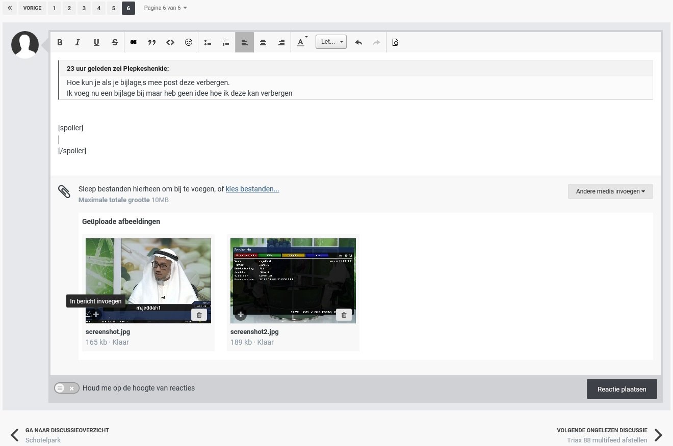

Hoe kun je als je bijlage,s mee post deze verbergen.
Ik voeg nu een bijlage bij maar heb geen idee hoe ik deze kan verbergen
Hoi,
Ik doe dat met spoiler
Je begint met [spoiler] en eindigt met [/spoiler]
en daar tussenin voeg je de afbeeldingen toe. Je kan 10 bijlages toevoegen
dus:
[spoiler]
afbeelding(en) in bercht invoegen
[/spoiler]
zie screenshot met voorbeeld:
de volgorde van de toegevoegde afbeeldingen, kan je bij het invoegen in bericht, zelf nog kiezen

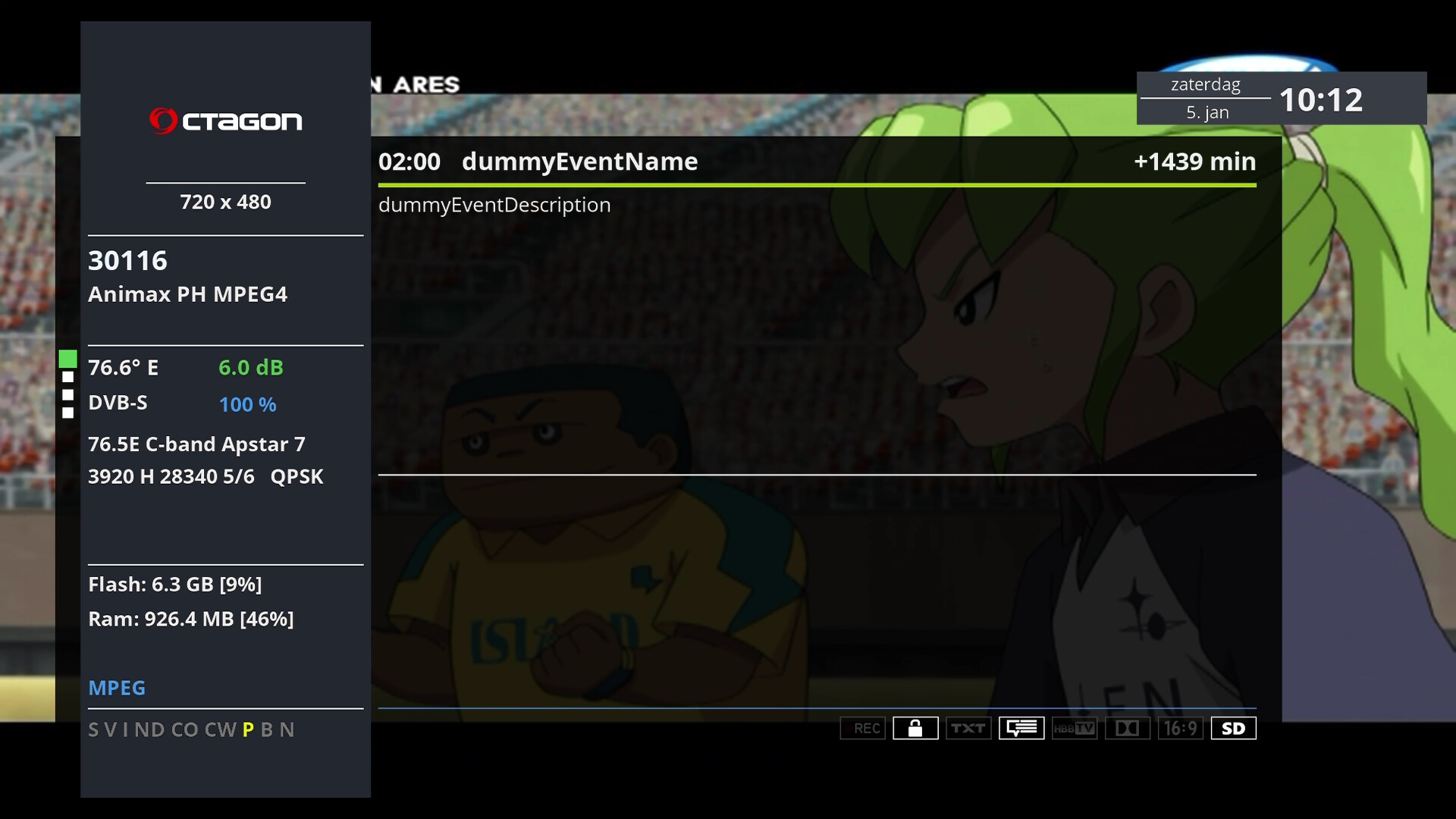

Op 3-1-2019 om 21:09 zei December10:

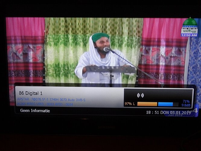

Op dit moment ontvang ik niets op 78.5 oost. Nog een foto van Apstar.
Hoeveel signaal heb je op 3856 V, 3871 V en 3920 H ?
Ik heb alleen signaal op 3920 H maar moet zeggen dat de weersomstandigheden niet optimaal zijn
Met verbergen nog niet goed gegaan. sorry en verkeerde foto geplaatst.
Nee, het is erg bewolkt. En dus maar 6 dB bij 180 cm?
Wellicht wil je eens op een heldere dag proberen.

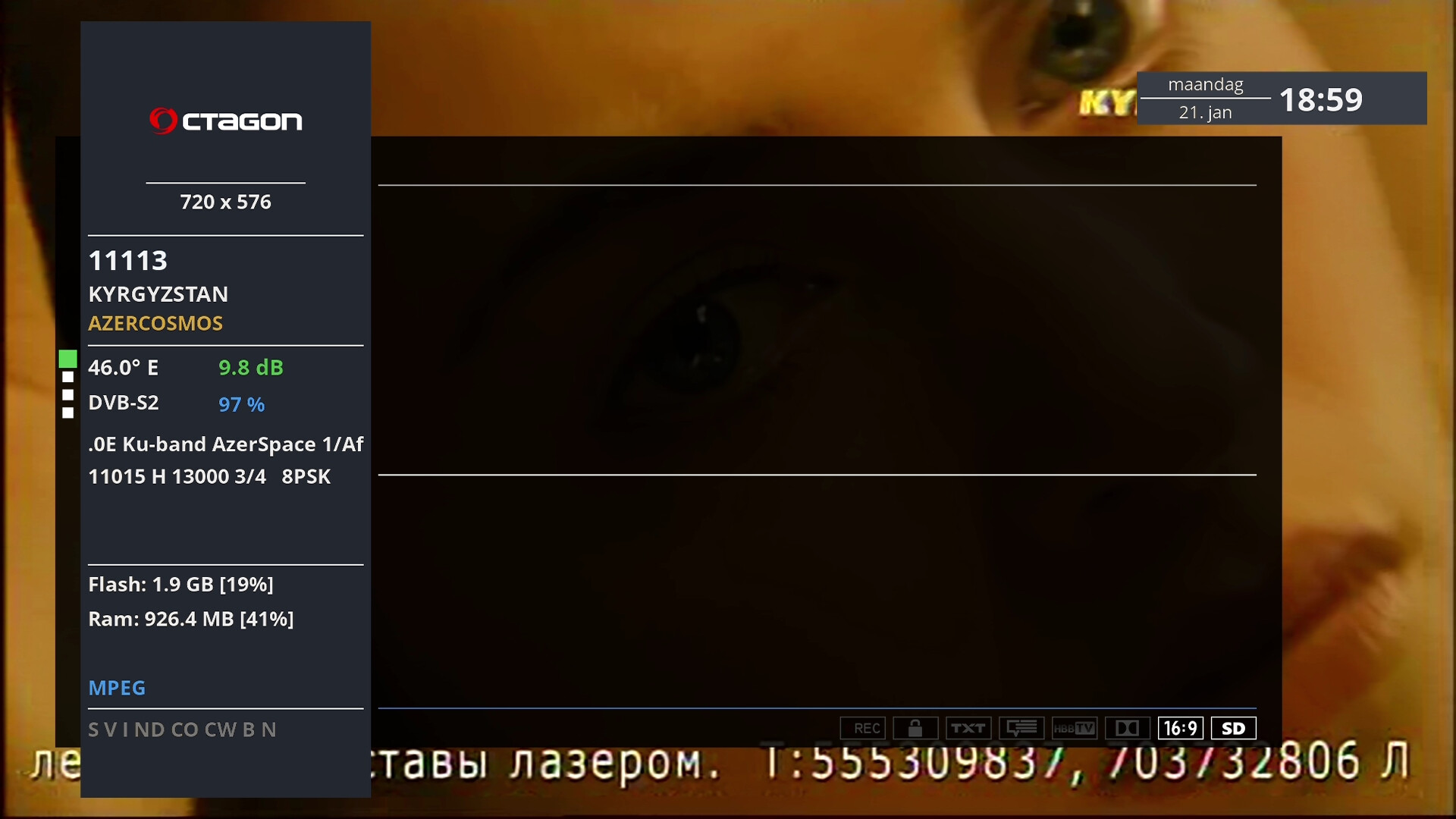

Op dit moment ontvang ik op 46 oost 3 frequenties van de central Asia beam.
11015 H 13000 3/4
11175 H 27500 5/6
11053 V 15000 2/3
Volgens een duits forum is hier waarschijnlijk een nieuwe satelliet opgestart

Zojuist nog even afgestemd op 46 oost
Signaalsterktes met 180 cm C Master en Inverto Home lnb (Type IDHL-TWL410-HMPRO-OPN) en octagon SF8008
11175 H 7,2 DB
11053 V 8,5 DB
11015 H 10,2 DB

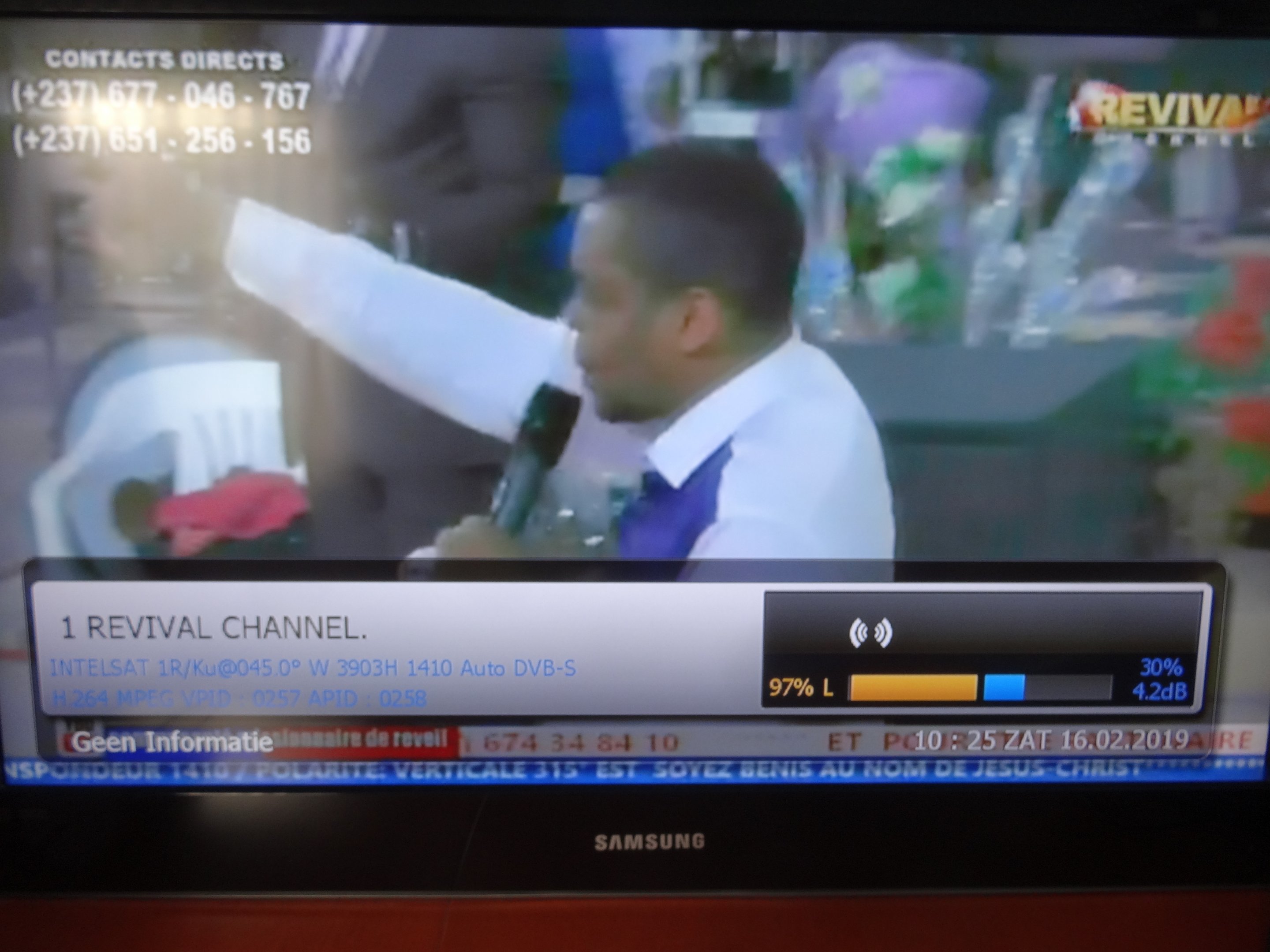

Vandaag geprobeerd om 45 west te ontvangen. Daar is een C band transponder actief .
Het is voor mij de eerste keer dat ik op 45 west C band transponder ontvang met beeld.
