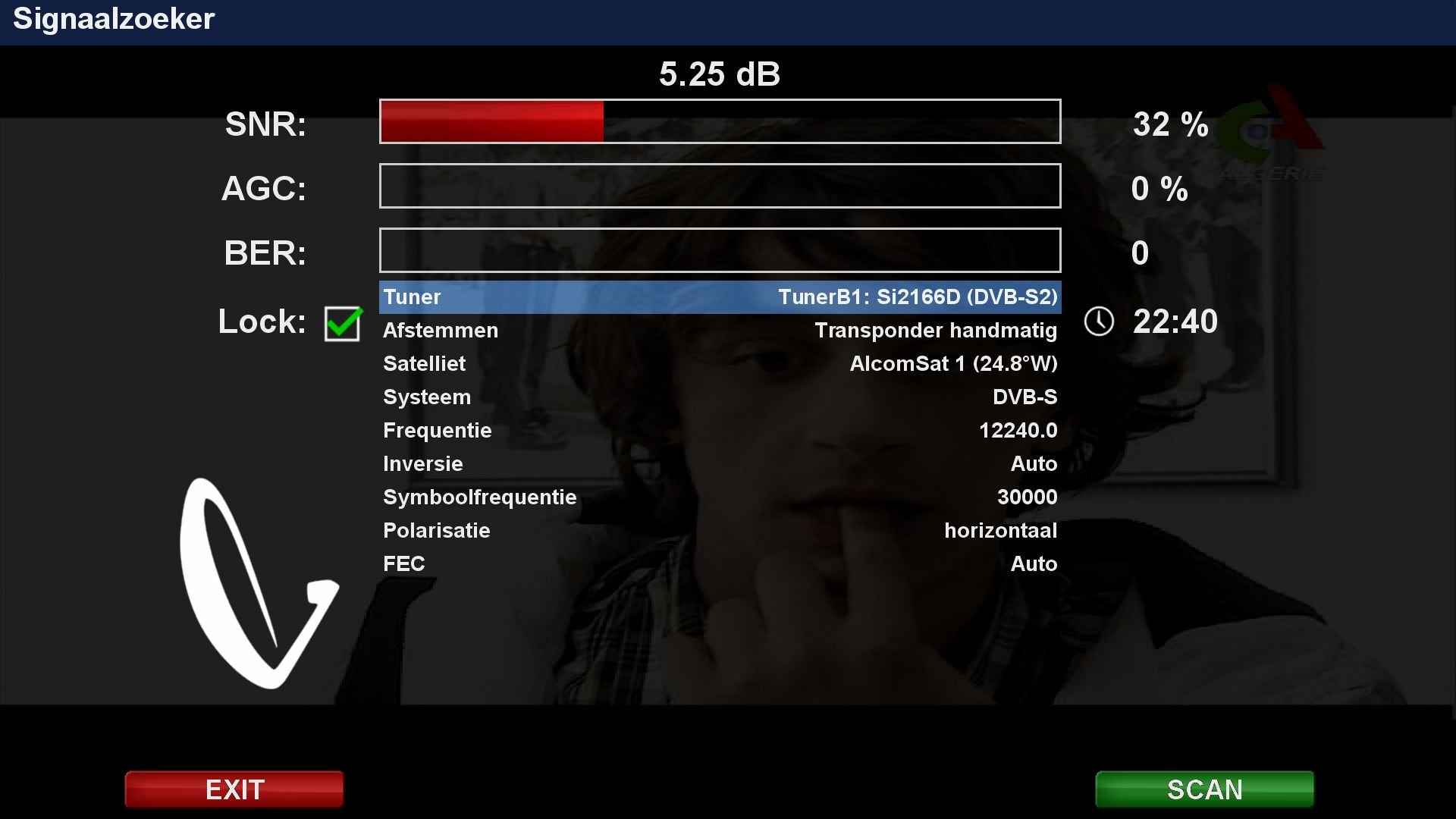

Lyngsat vermeld ook dezelfde parameters.
Mojo de transponder die ik ontvang heeft een frequentie van 3695H4833 dat klop niet. Deze transponder ontvang ik nu ook. Maar verder ontvang ik niets op 78.5 oost.
Misschien een data transponder?

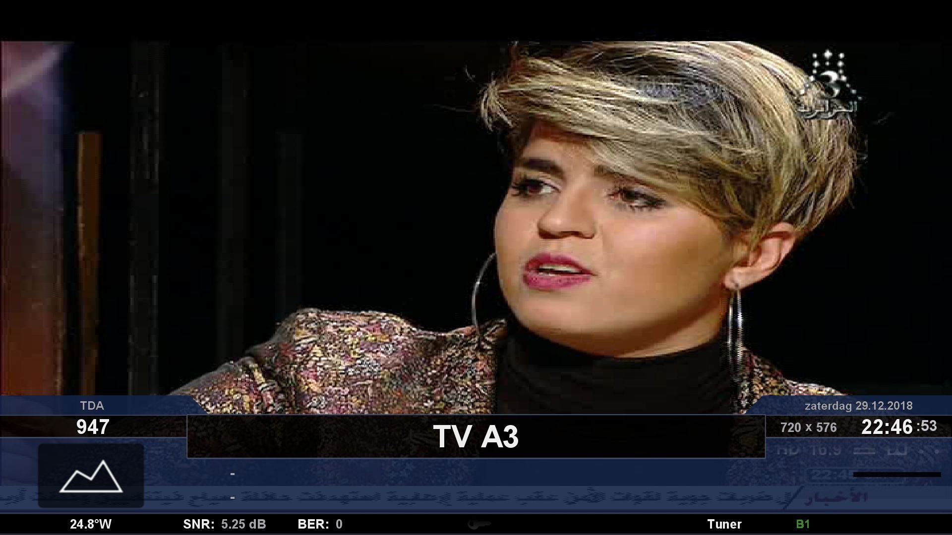

op 24.8°W ontvang ik met 105cm schotel
12240 H 30000, FEC:3/4 (DVB-S / QPSK)
Bij lyngsat is het: 12240 H 30000, FEC:3/4 (DVB-S2 /8PSK)
https://www.lyngsat.com/Alcomsat-1.html
op de andere frequentie heb ik geen ontvangst
12160 H 30000

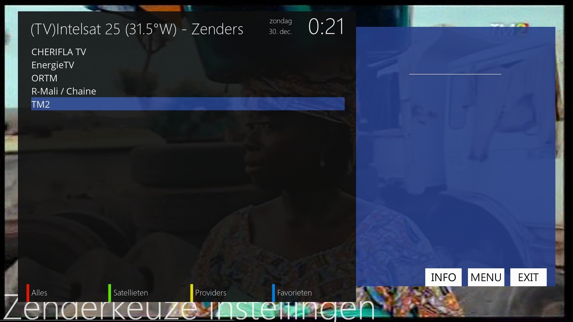

Intelsat 25 @ 31.5° West
https://www.flysat.com/is25.php
op 31.5° West, ontvangst van de 2 Ku-Band frequenties
12284 V 2200 2/3 (DVB-S2/QPSK) signaal= 8.0dB
12335 V 6429 7/8 (DVB-S/QPSK) signaal= 7.5dB

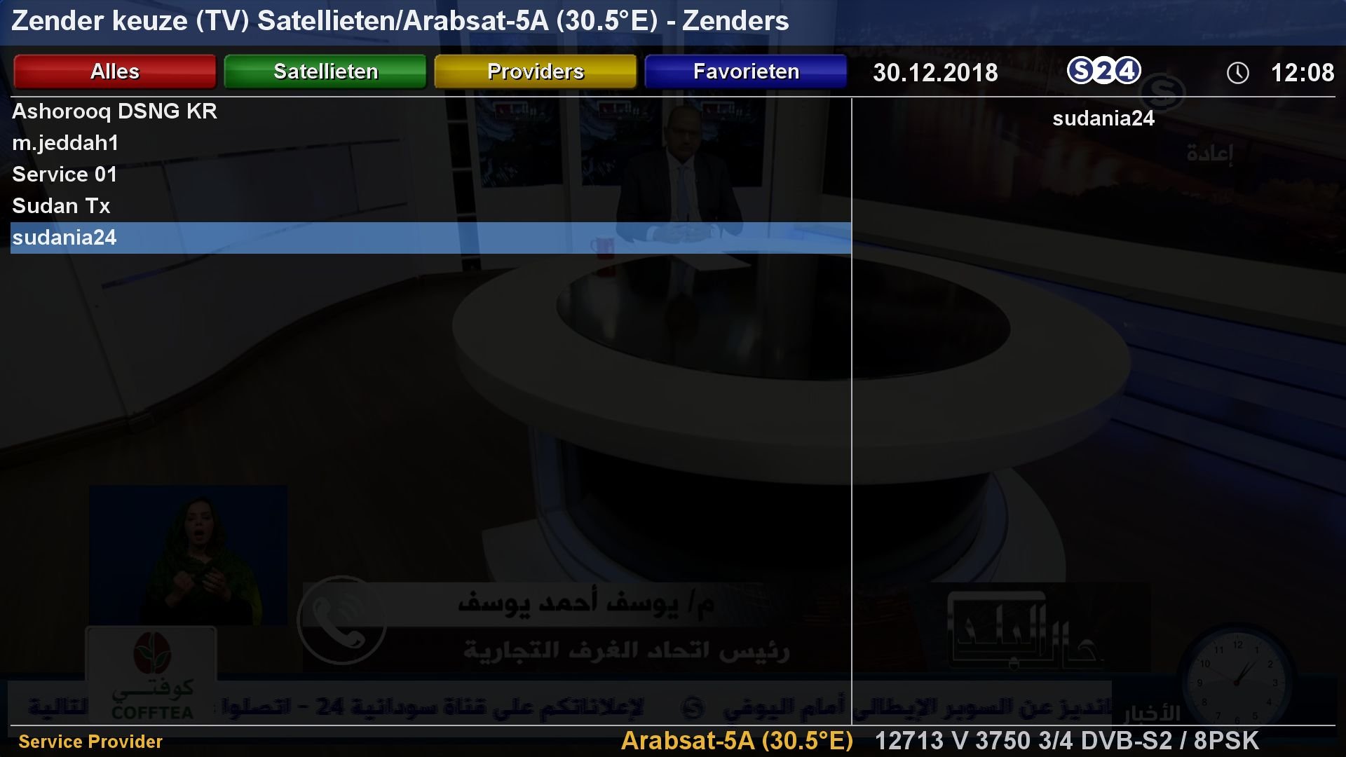

Op Arabsat-5A (30.5°E) (dm7080,triax110,IBU lnb)
ook ontvangst op een aantal Ku-Band frequenties
Het sterkste signaal met 8.3dB op HD zender: sudania24
12713 V 3750 3/4 (DVB-S2/8PSK)

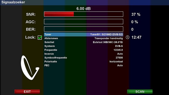

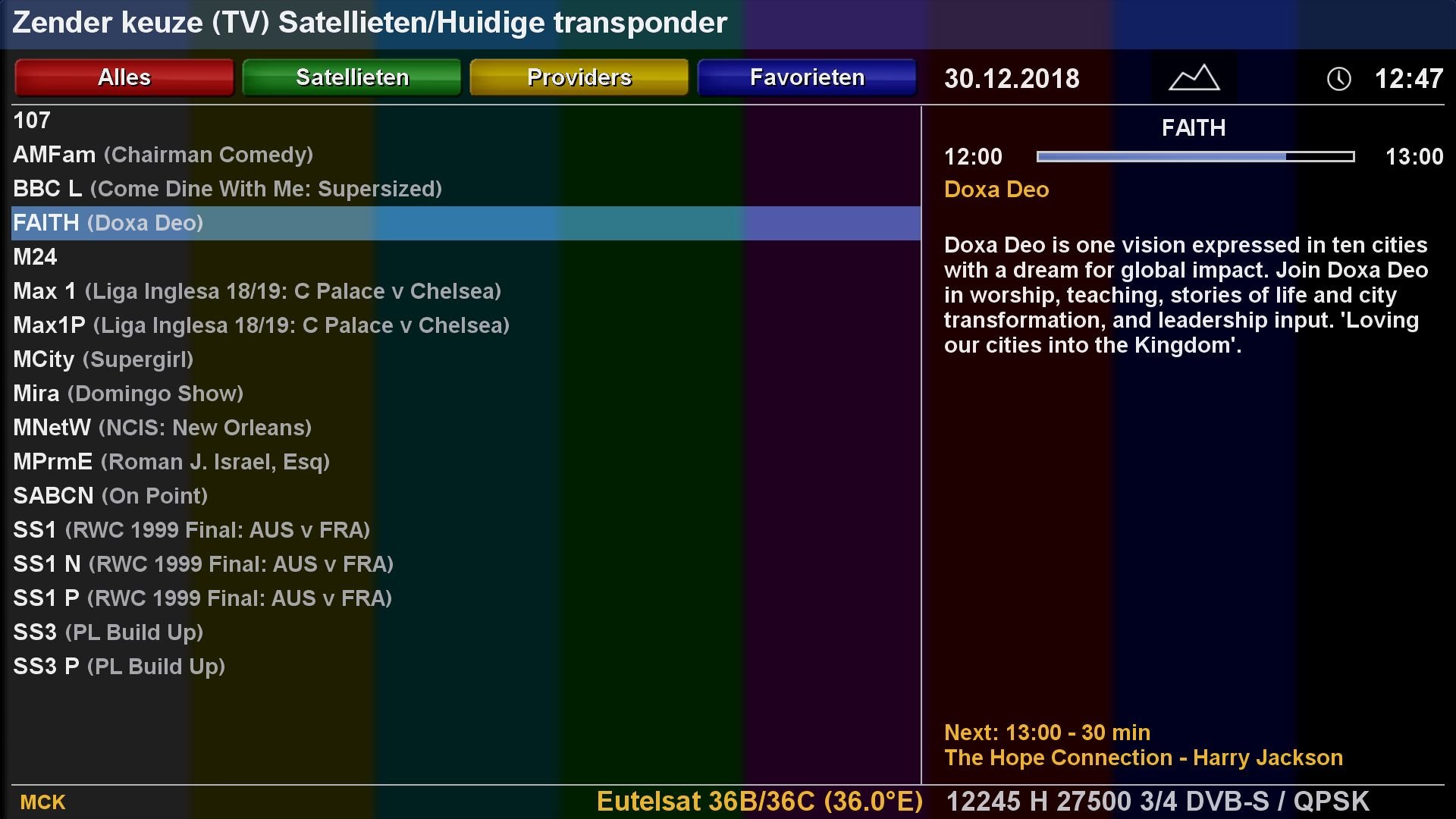

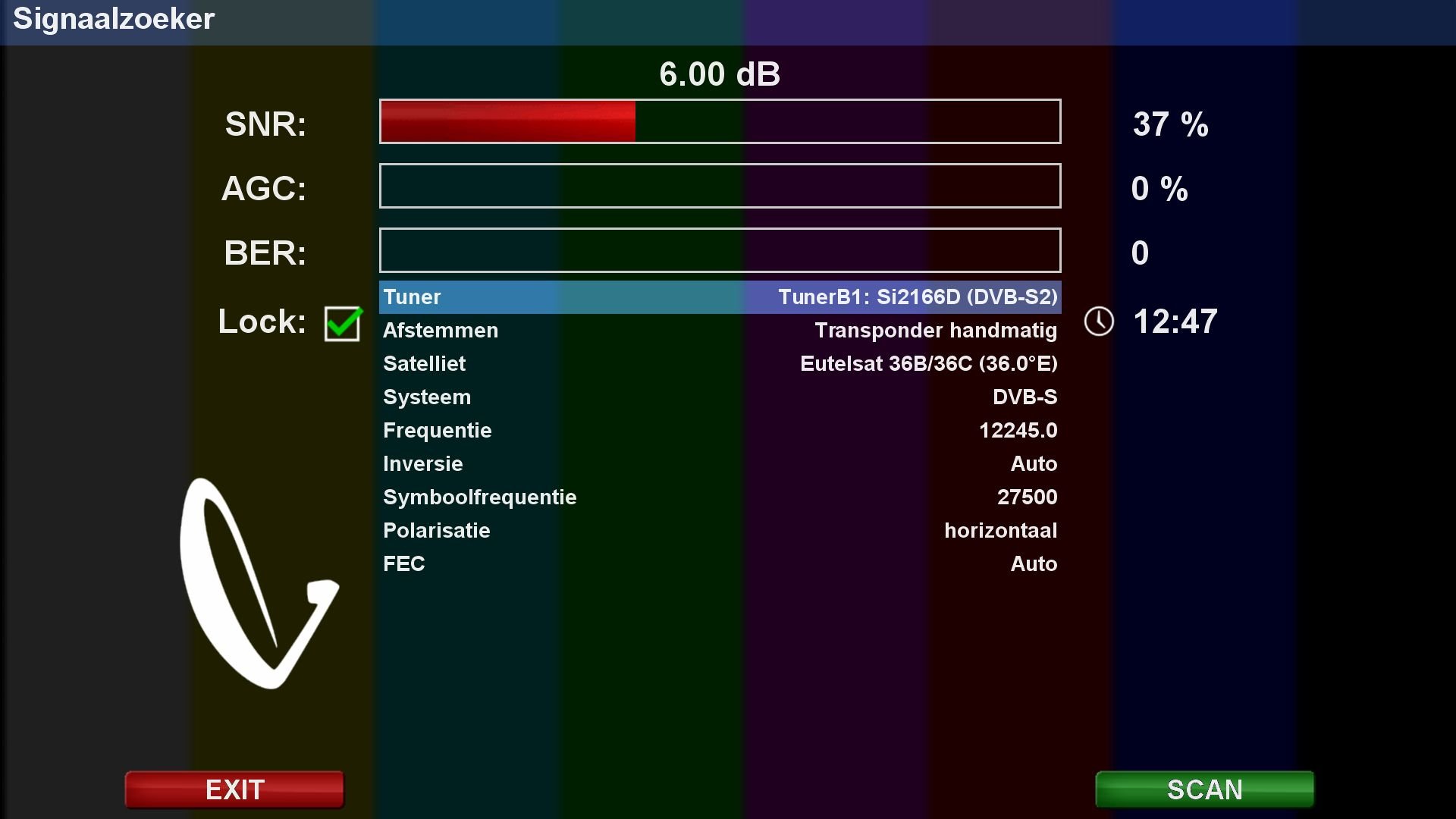

Eutelsat 36B/36C (Express-AMU1) @ 36° East

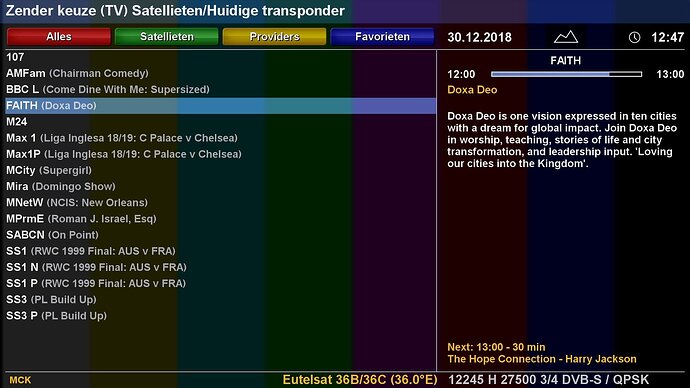

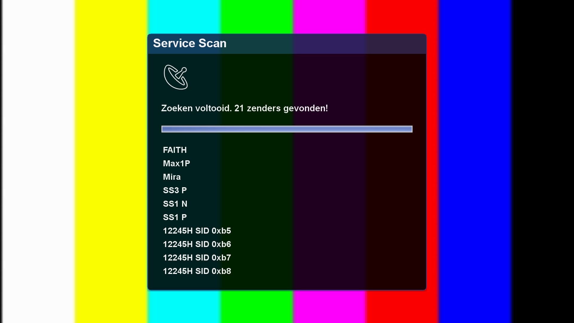

ontvang 1 transponder van Ku-band Sub-Sahara African beam
[36.0°E] 12245 H 27500 3/4

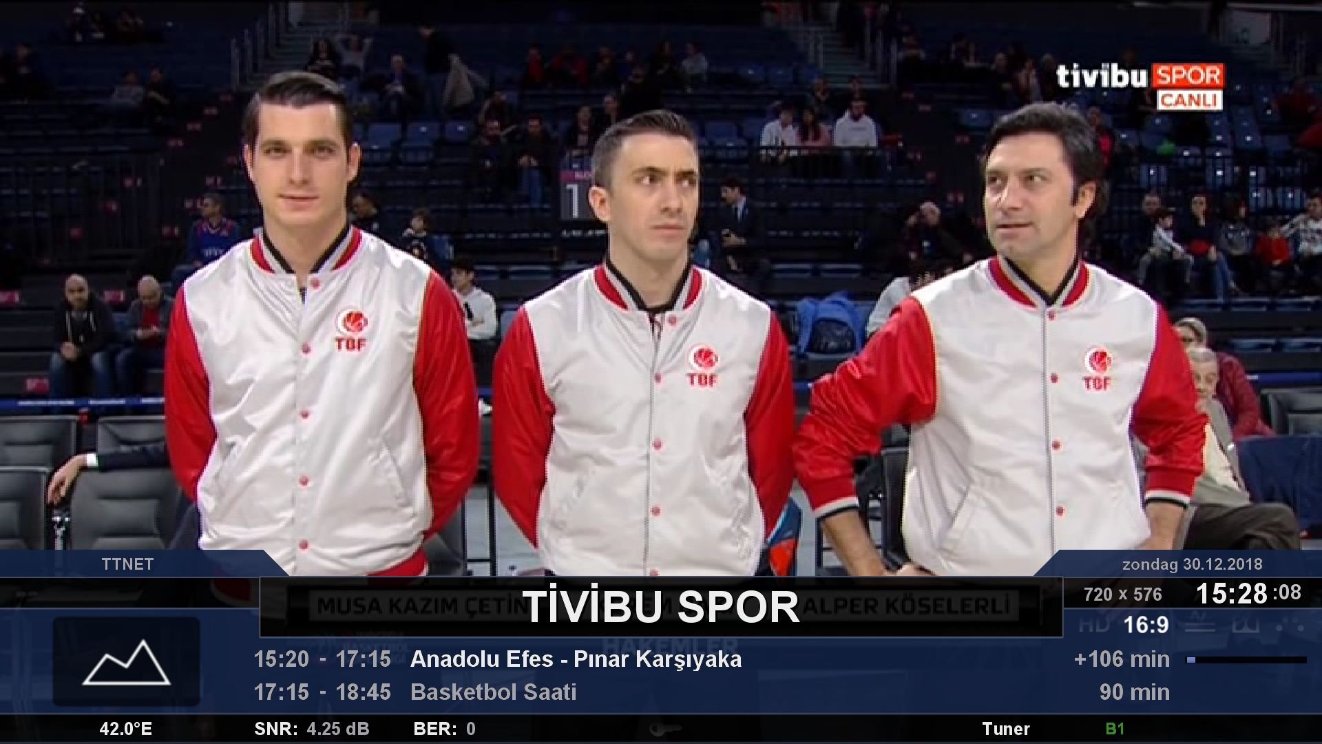

42 oost - een 7 tal frequenties van de 4a oost beam
Van de 4A oost beam heb ik ontvangst op een viertal frequenties (100-105cm schotel)
Türksat 3A/4A @ 42° East
12053 H 27500 5/6 (ATV HD,…)
12089 H 4400 5/6 (Lifetime,…)
12196 H 8888 3/4 (Tivibu Spor)
12219 H 6500 3/4 (Show TV)
TIVIBU SPOR komt met een zeer laag signaal, storingsvrij binnen

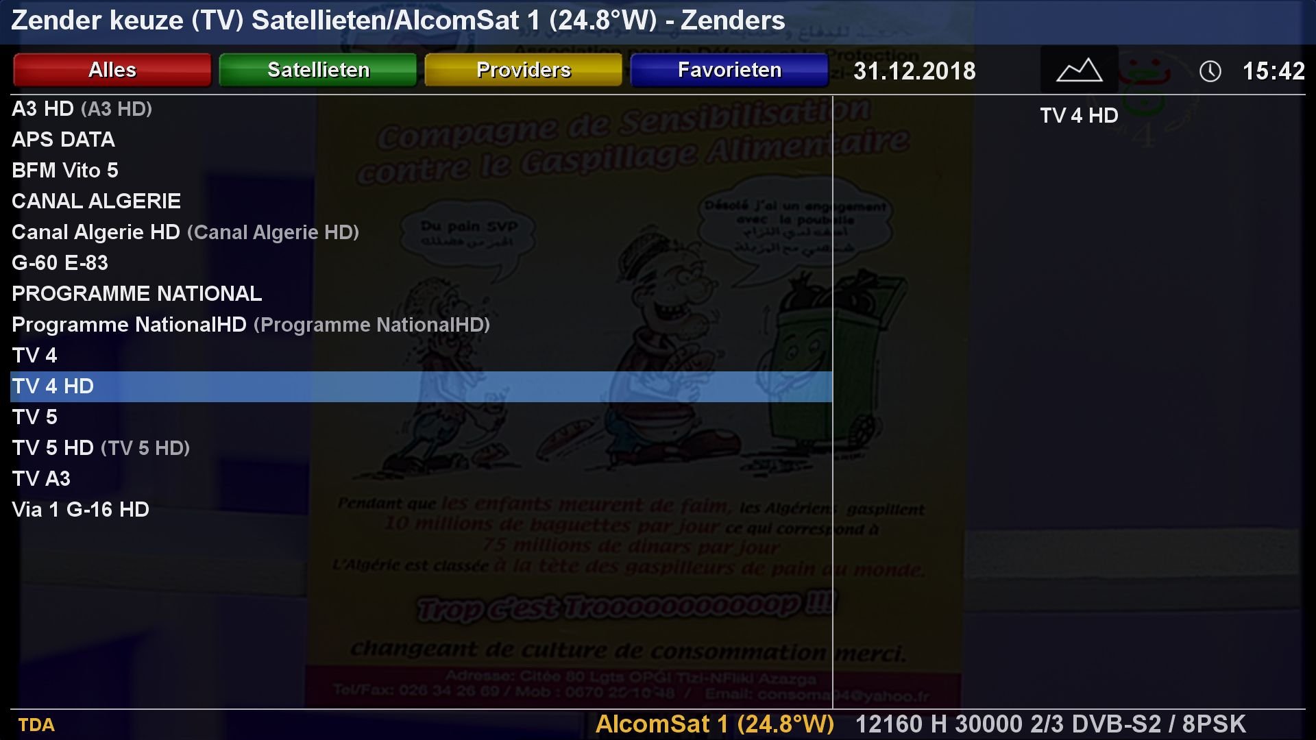

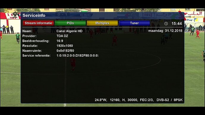

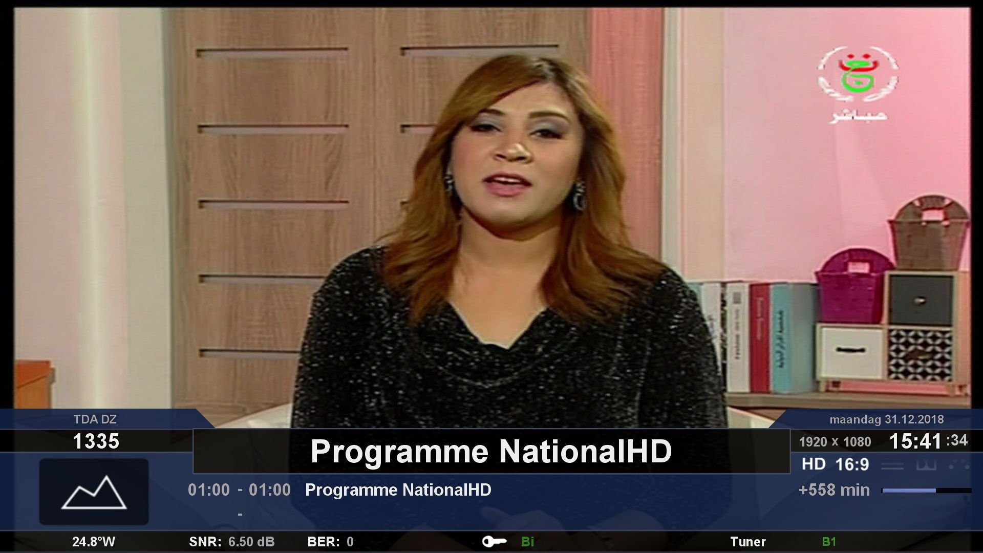

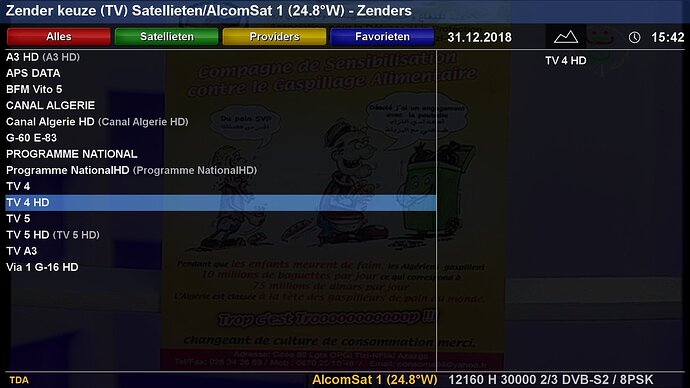

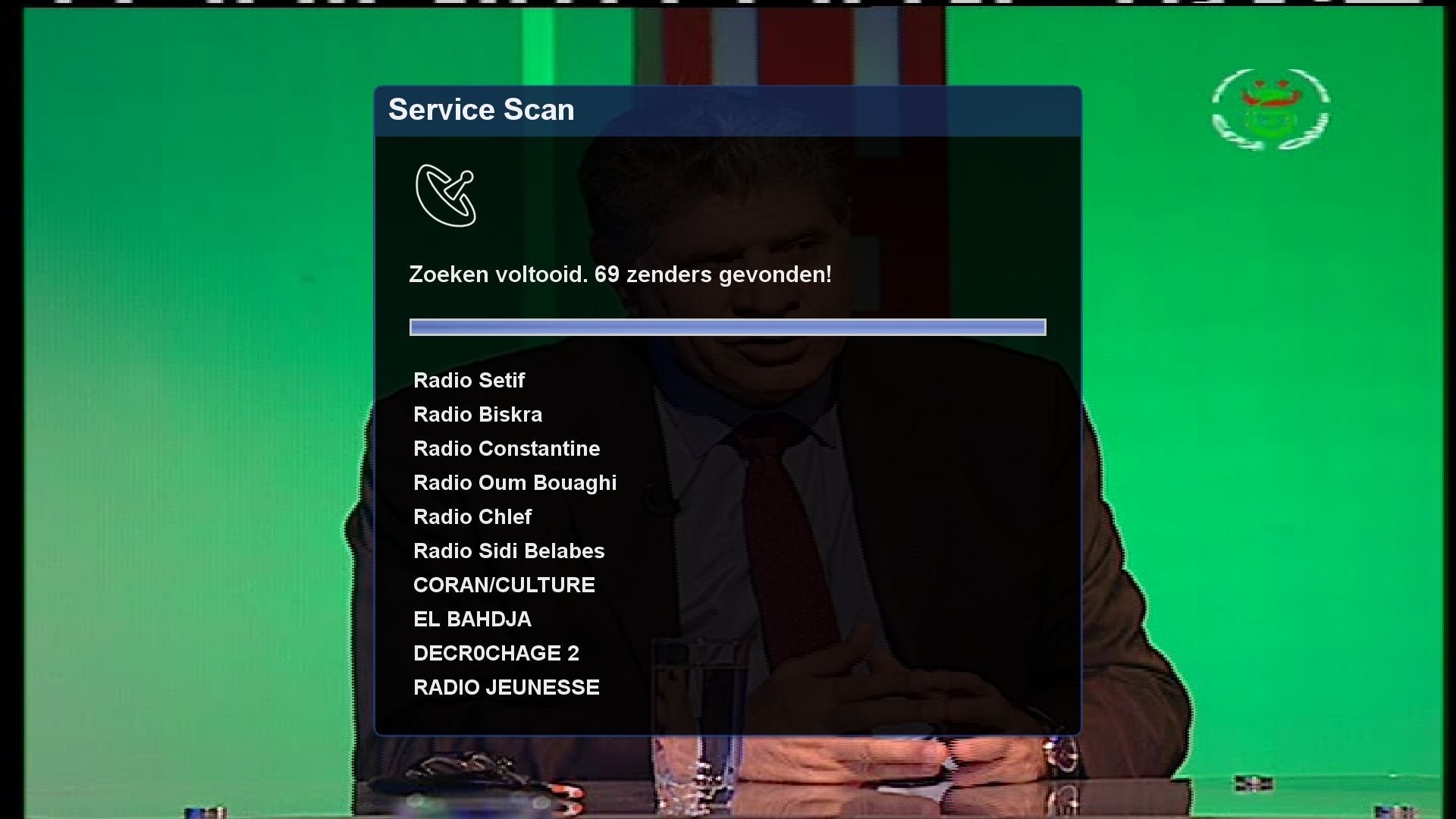

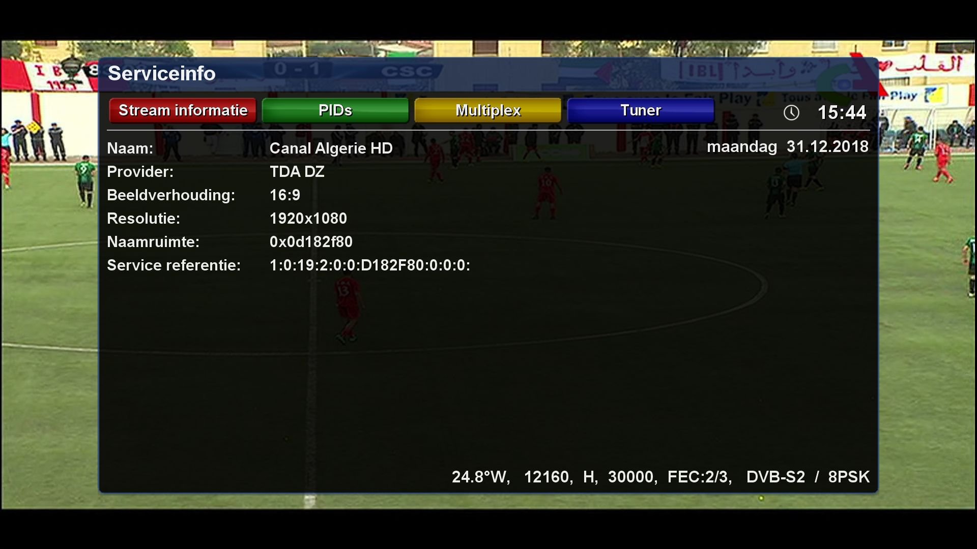

Vandaag eens een blindscan op AlcomSat 1 (24.8°W) gedaan,
en alle zenders komen nu prima binnen. (ook een aantal feeds)
SD zenders: [24.8°W] 12240 H 30000, FEC: 3/4, DVB-S/QPSK
HD zenders: [24.8°W] 12160 H 30000, FEC: 2/3, DVB-S2/8PSK
1 uur geleden zei satmaat:

Met welke schotelmaat heeft u deze zenders gevonden?
een triax110 ( STAB HH120 motor/dm7080/si2166D tuner) en een oudere Inverto Black Ultra lnb (ergens in 2012 aangeschaft)
Met de nieuwere IBU lnb’s (heb er 4 stuks) haal ik met dezelfde opstelling iets mindere resultaten mee.

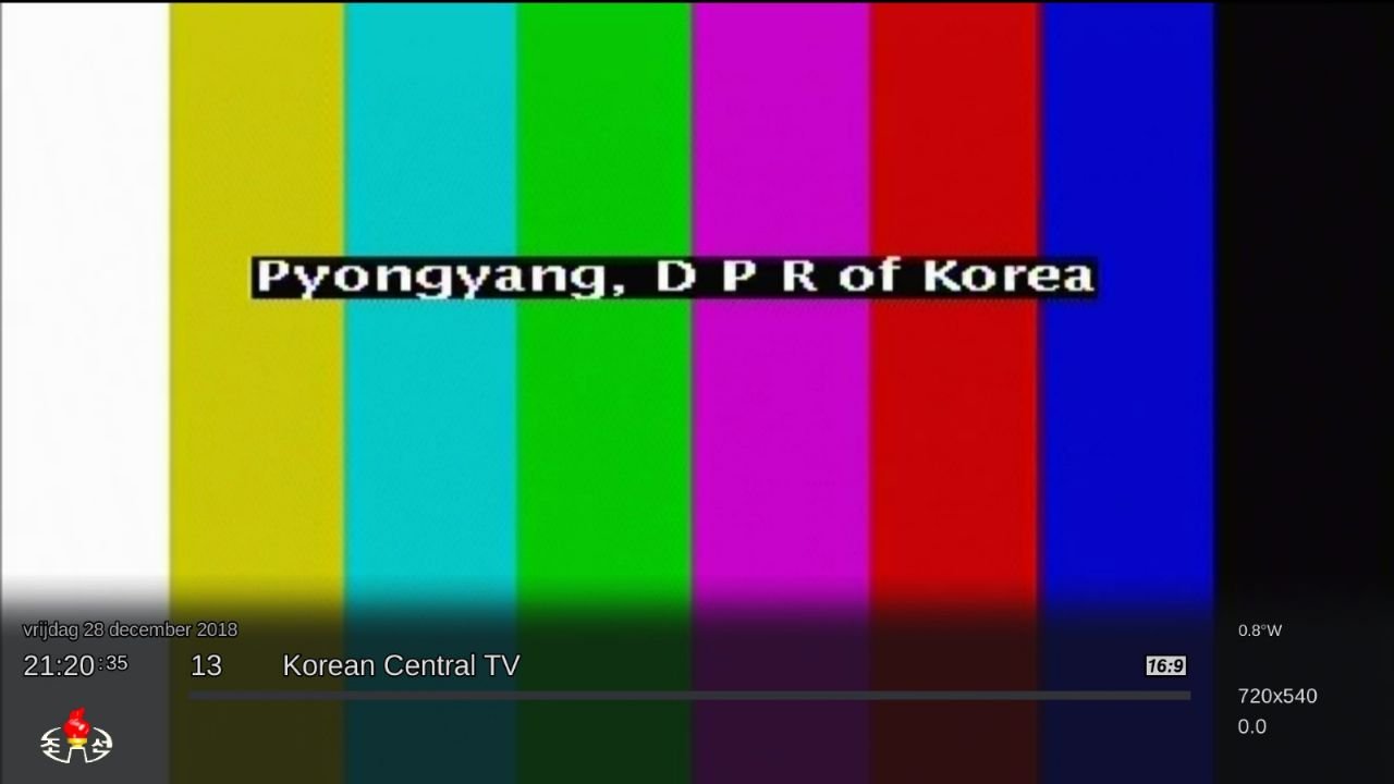

Op 28-12-2018 om 21:14 zei December10:

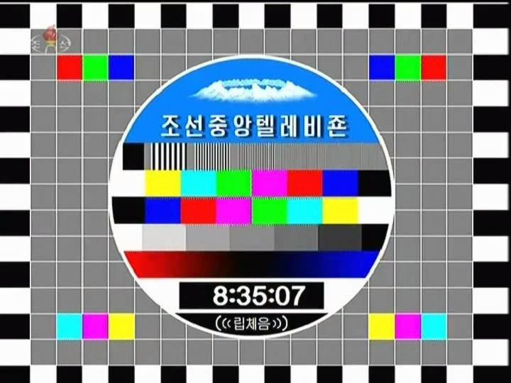

Van deze kant ontvang ik ook 3695H … Ik ontvang daar op een testbeeld.
Toevallig één van deze testbeelden?
Ik sta met verbazing te kijken naar je ontvangsten van Alcomsat 1 24.8°W, Intelsat 25 31.5°W, Arabsat 5A 30.5°E en Türksat 4A East Beam.
Ik krijg met 120cm geen signaal.
Alex Helaas is het een signaal van Apstar 76 oost. Het testbeeld is van BTV Shittagong uit Bangladesh.

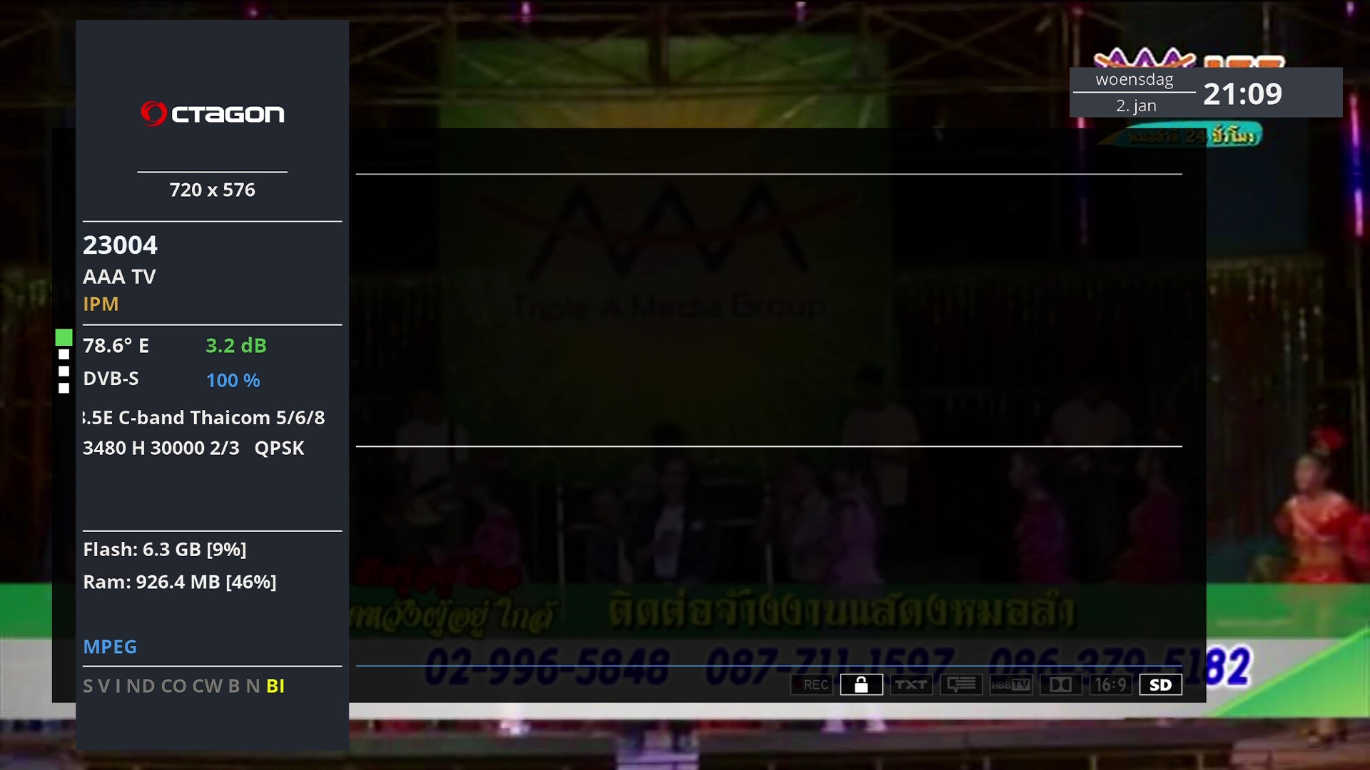

Korean central tv Ontvang ik op 58 west. Is goed te ontvangen. 78.5 oost is moeilijk te ontvangen het is me maar tot nu toe 1 keer gelukt. Ik hoop dat het door het slechte weer komt.
Laat het maar snel onbewolkt weer worden.

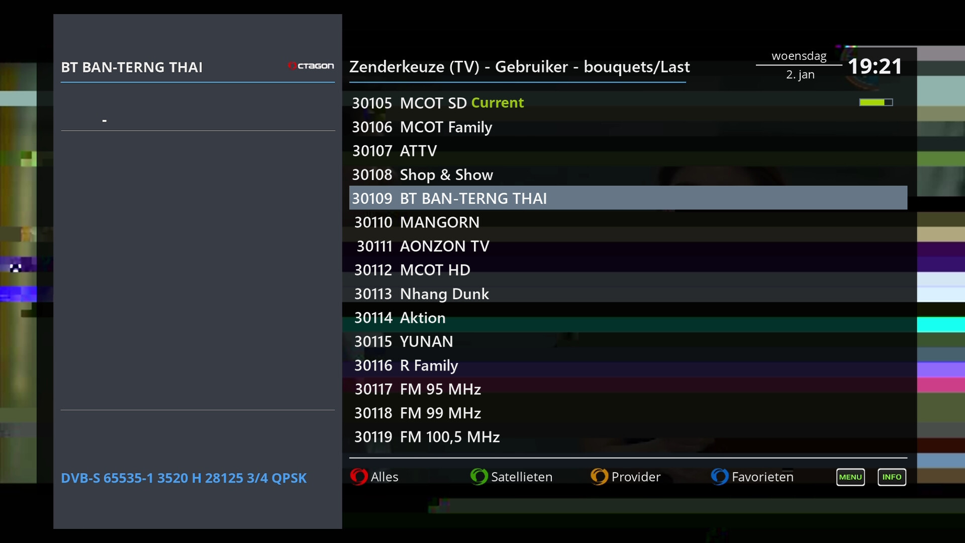

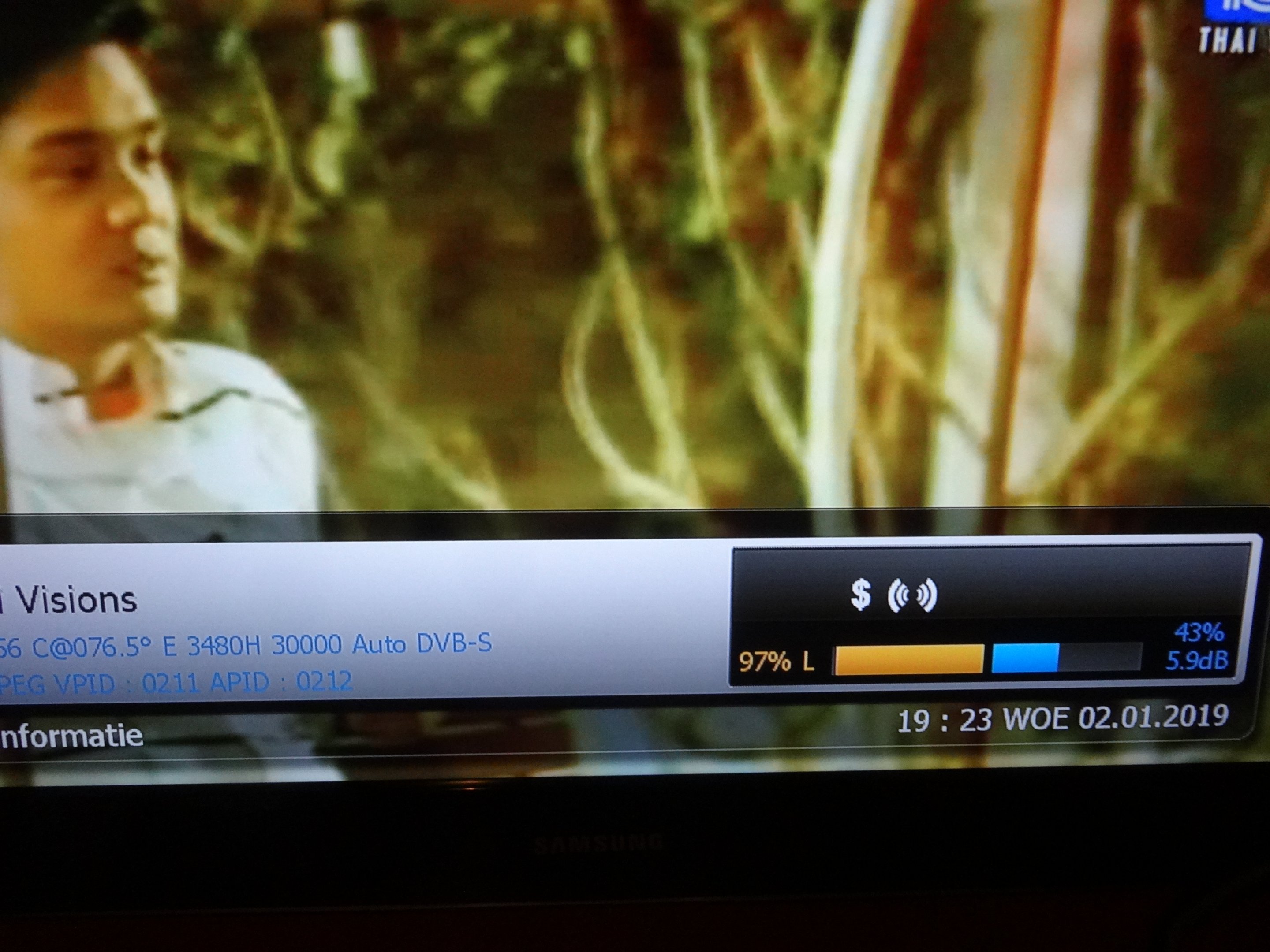

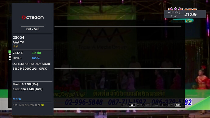

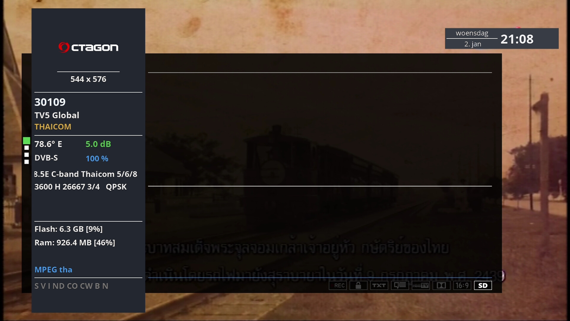

December 10 op dit moment heb ik op 78,5 oost redelijk goede ontvangst op 3480 H 3520 H en 3600 H
Ik zie bij ander post verborgen inhoud staan. Kan iemand vertellen hoe dat op dit forum moet.
Alvast bedankt
Ook hier komt 78.5 binnen met 3 transponders.

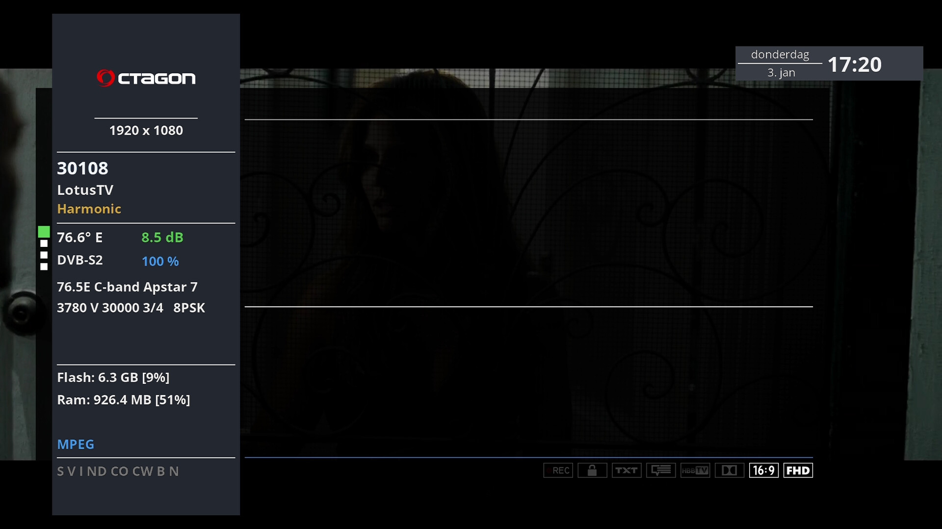

Hoe sterk zijn de diverse frequenties op Apstar 7? Is deze ook met kleiner dan 180 te ontvangen?
Alex 1970 probeer eens 3780V sr 30000 3/4. Deze komt bij mij op 180 cm als sterkste door. Wat betreft verborgen inhoud er op klikken dat wist ik wel maar nu stel ik de vraag anders.

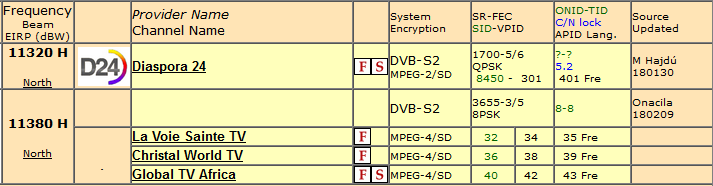

Volgens Lyngsat:
Volgens Flysat (naast data signalen):

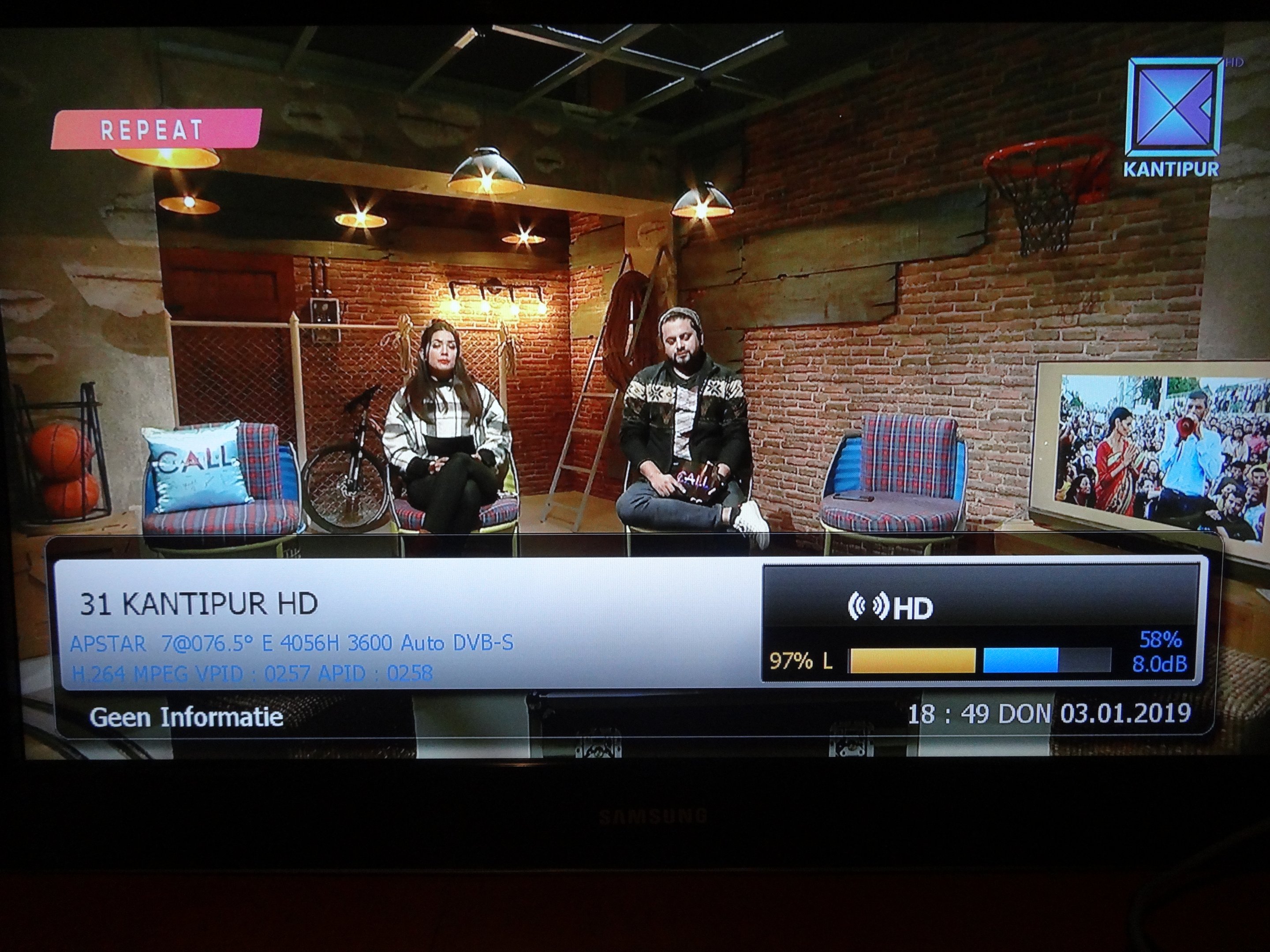

Op de satelliet Apstar 76 oost is veel te ontvangen. In de tijd dat ik een Gibertini 150cm op het dak had staan was deze satelliet ook altijd goed te ontvangen. Met een Triax110cm weet ik niet of het mogelijk is. Hier bij een foto gemaakt terwijl het regent.
Op dit moment ontvang ik niets op 78.5 oost. Nog een foto van Apstar.
