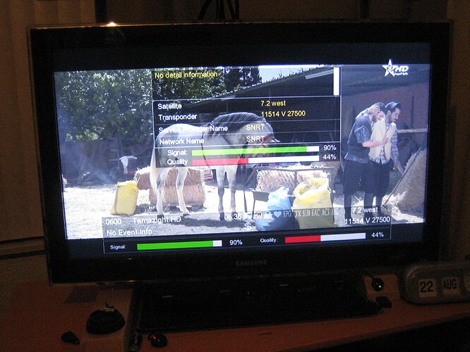

Op 7,2-west zijn ook nog een paar frequenties op de NW-Africa beam die hier te ontvangen zijn 11474-V- met 6-db, 11514-V- met 5,9-db en dan de …zenders met 7-db.

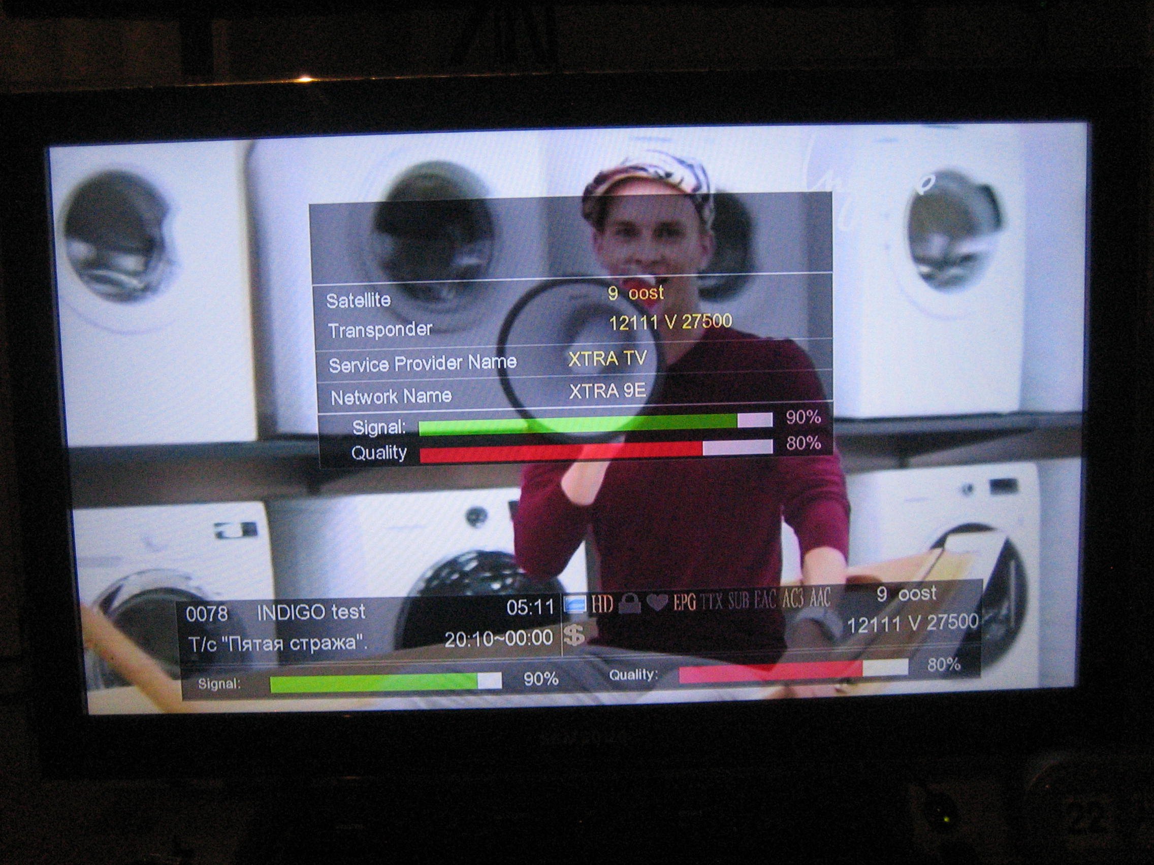

Voor de Nordic en Italy op 9-oost zie foto’s, de Italy beam is met de Edision primo S2 ontvanger.

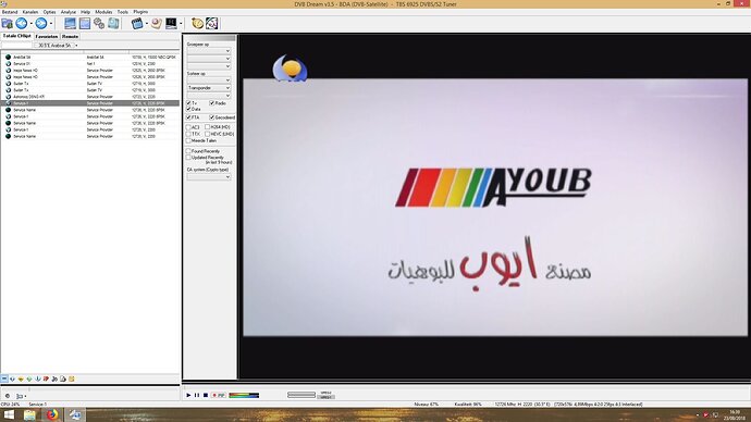

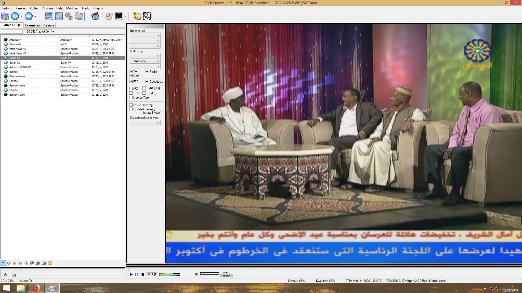

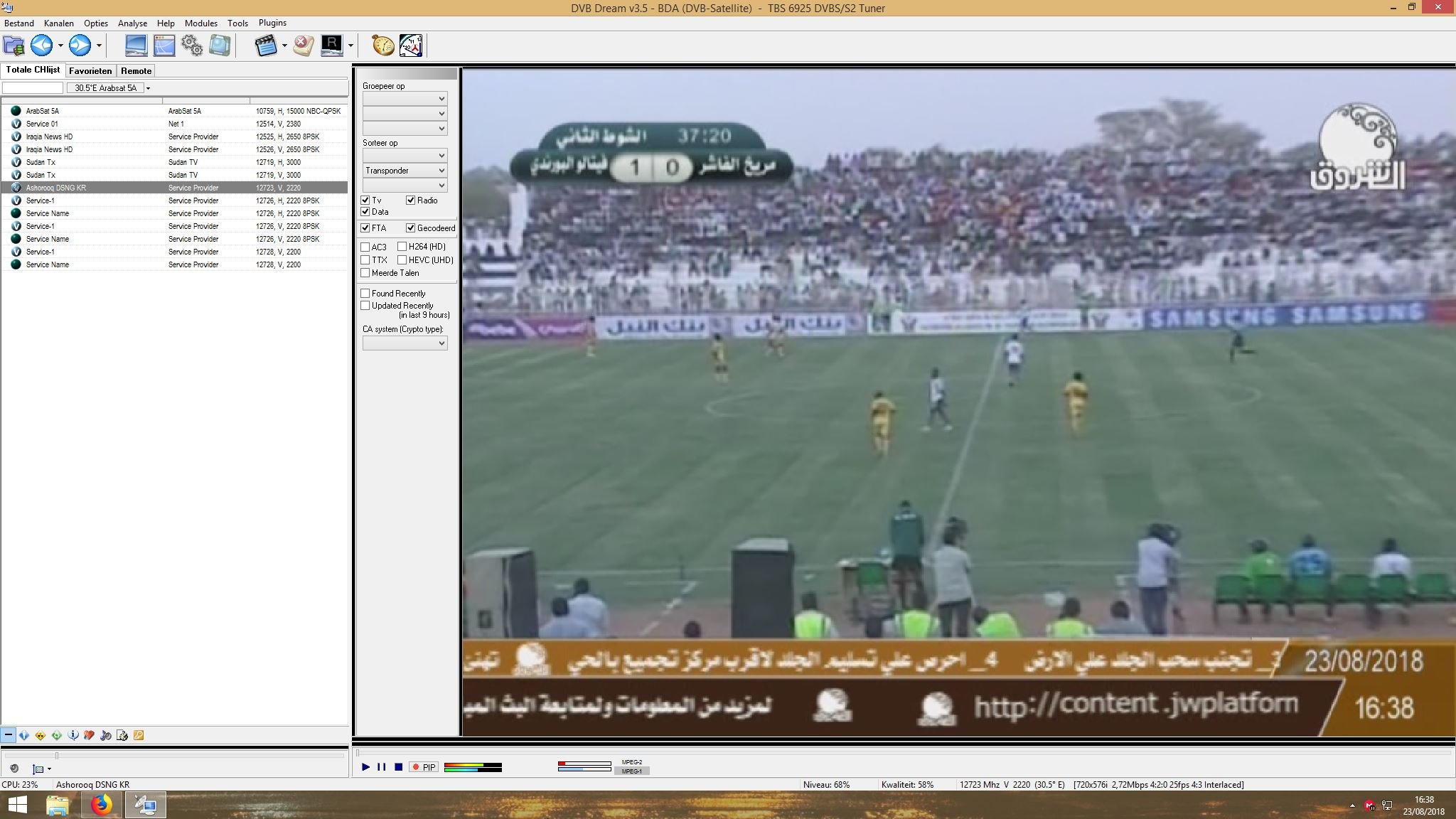

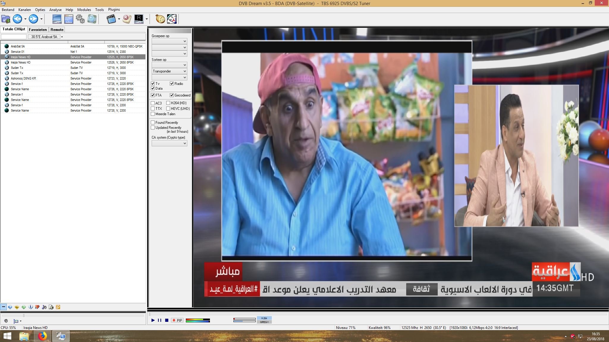

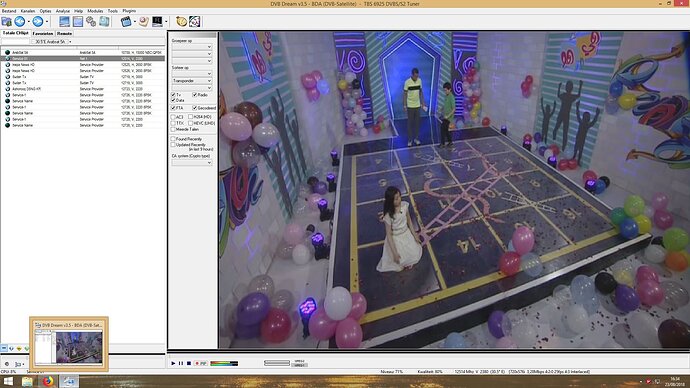

Vandaag even op de 30,5E (Arabsat 5A) gezet , met volgende ontvangst. ERI TV2 ontvang ik niet via mijn PC kaart maar wel ( in blokken ) op de Technomate ontvanger.
Ontvangst met CM 180 + een tien jaar oude MTI lnb.

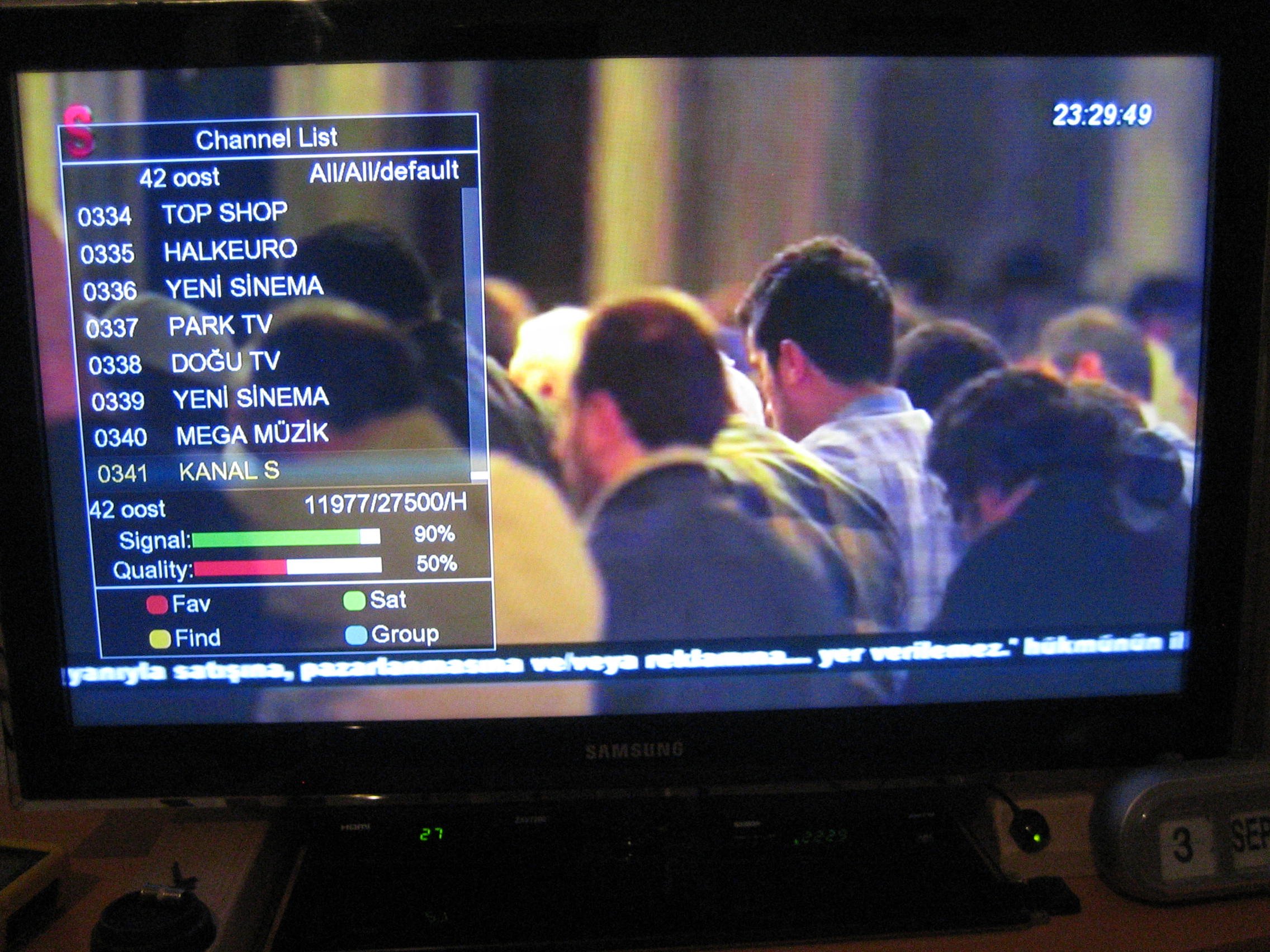

Momenteel op 42-oost ontvangst op 11977-H-27500 van de 4A-Turkiye Beam.

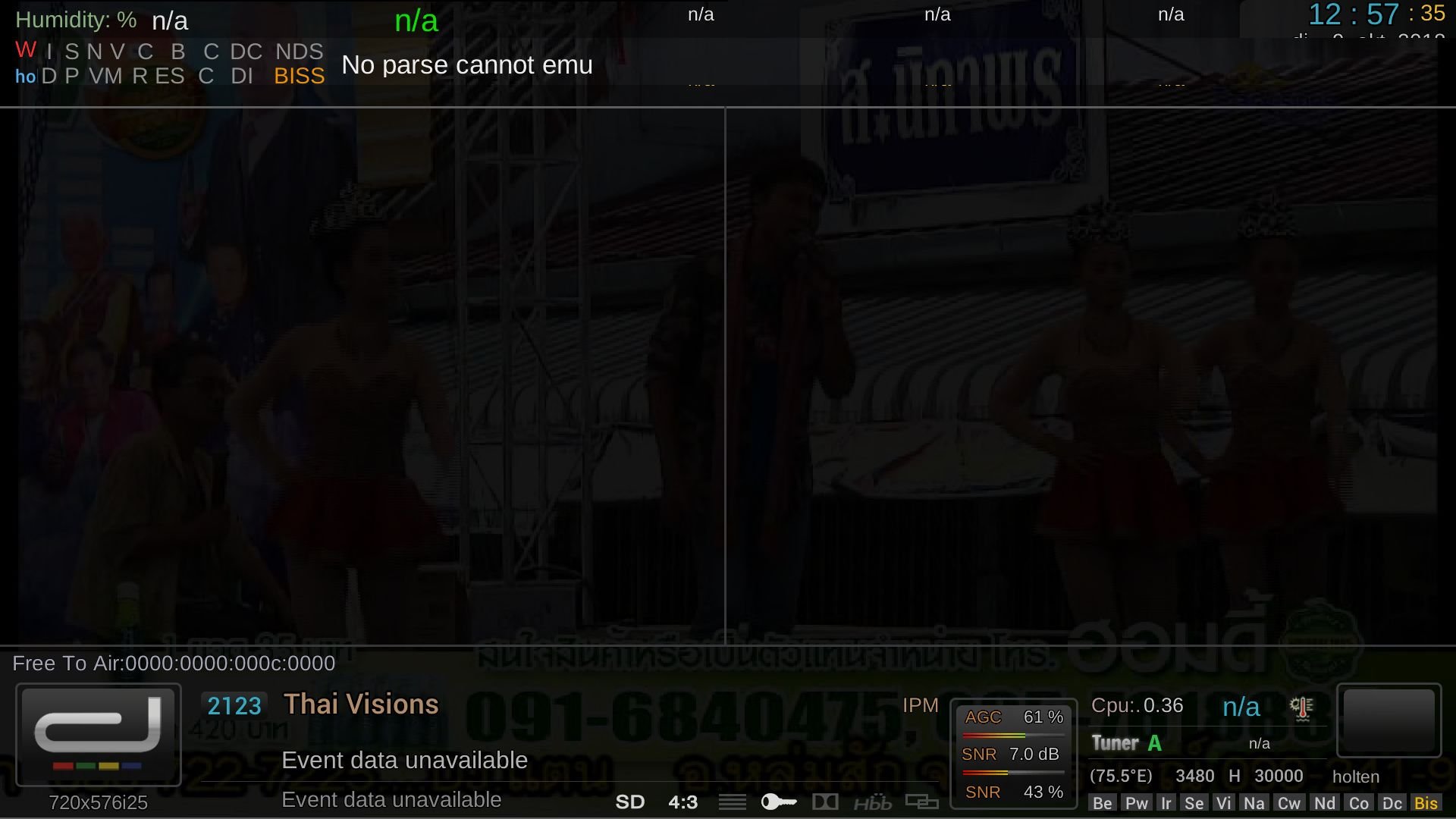

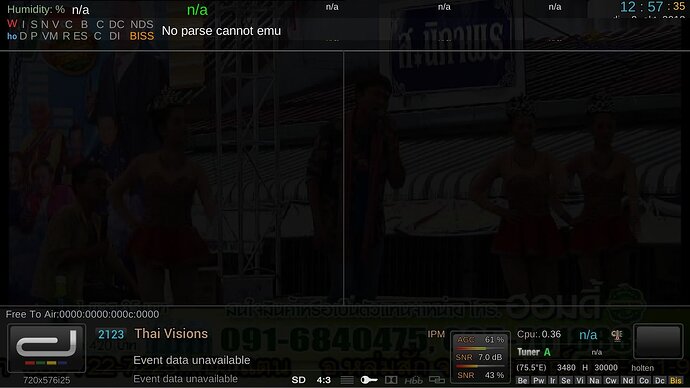

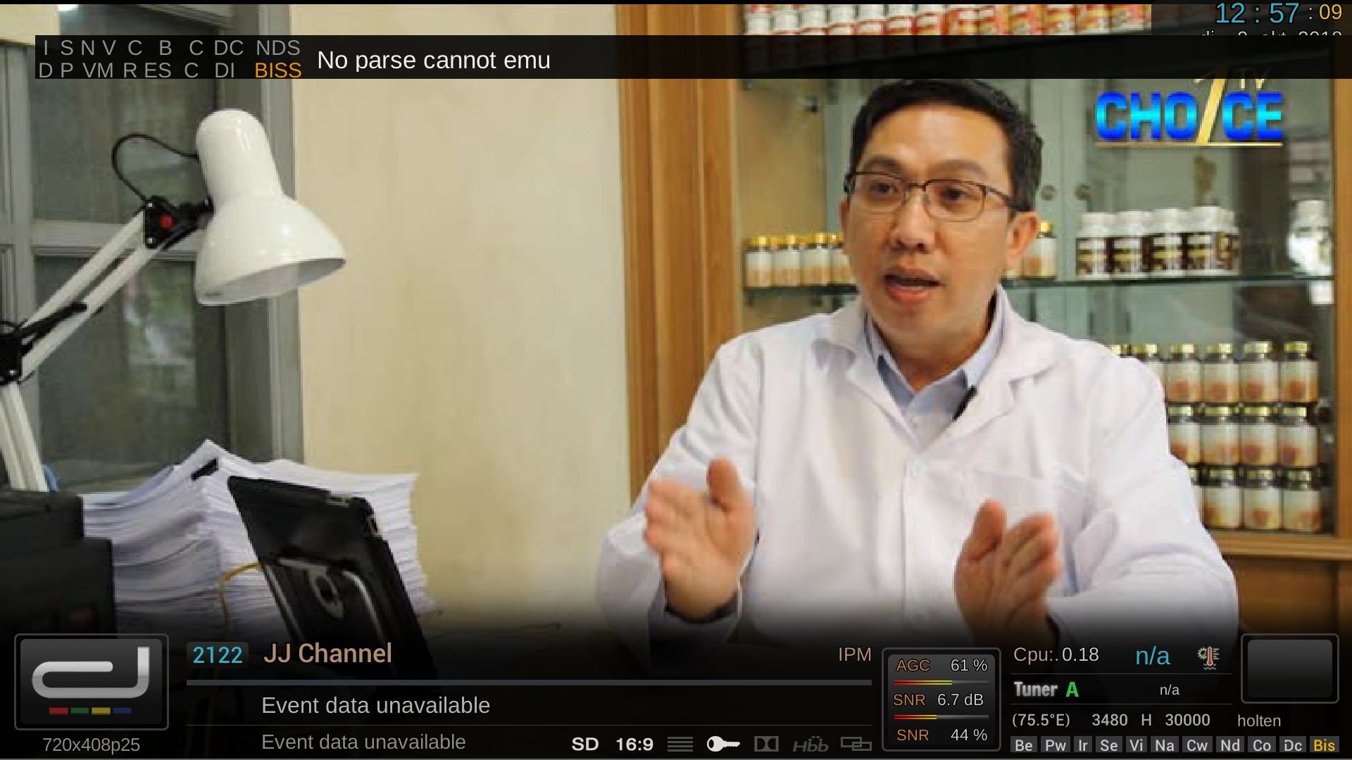

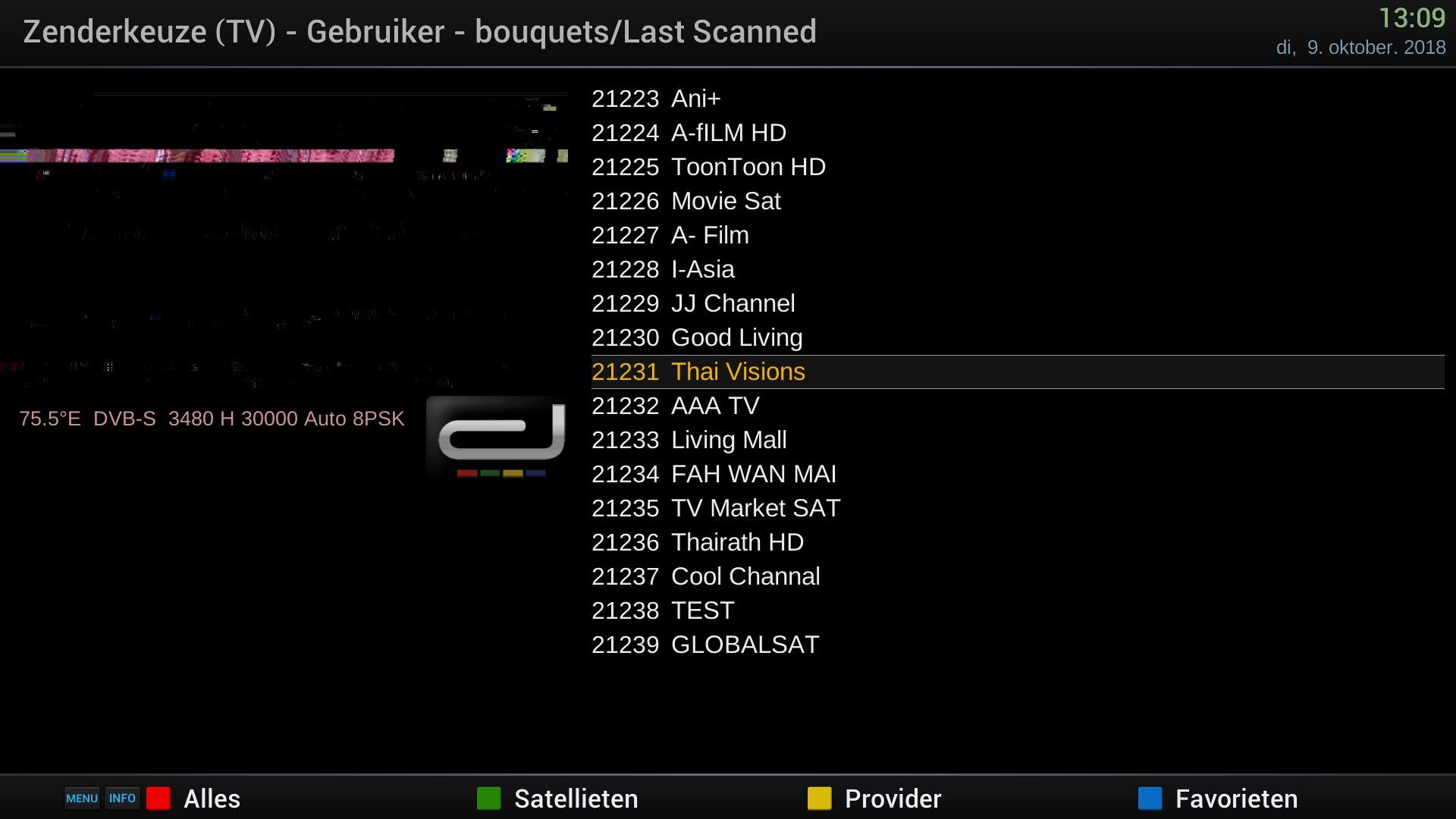

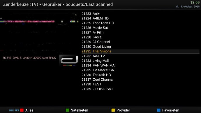

Vandaag naar aanleiding van wanneer volgende sun outage een poging gedaan om signaal te vinden op 78,5 oost.
Na veel proberen heb ik op 3480 h sr 30000 deze kunnen locken met Channel master 180 cm en een z.g Russische lnb van Dreamtech op een Vuduo 2
Zie bijgaande screenshots. Op de screenshots staat dat de schotel op 75,5 oost staat maar dat komt omdat ik 78,5 niet in de sat.xml heb staan. Heb dus op 75,5 oost afgesteld en ben toen verder gaan draaien naar 78,5 oost.
Signaal is erg wisselend van kwaliteit en soms ook weer even helemaal weg.

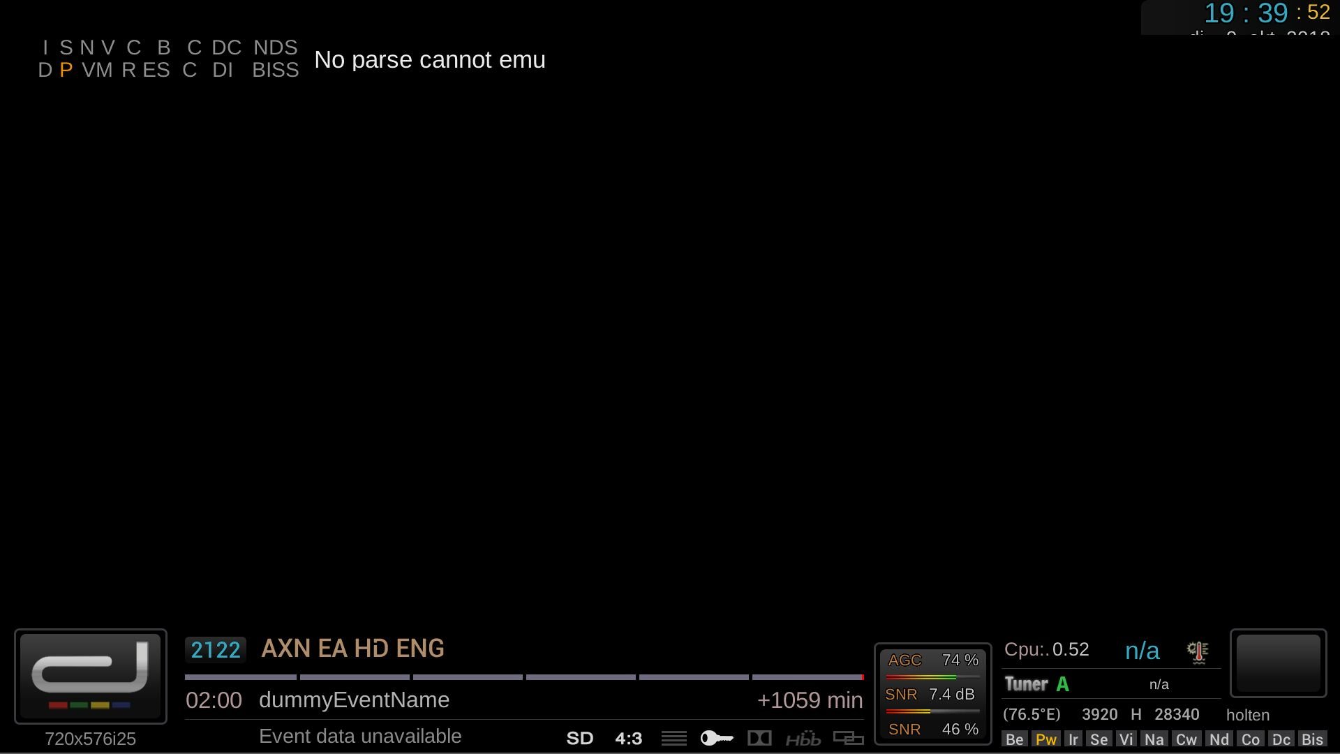

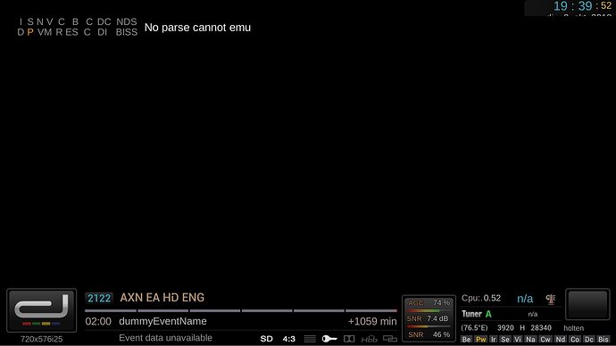

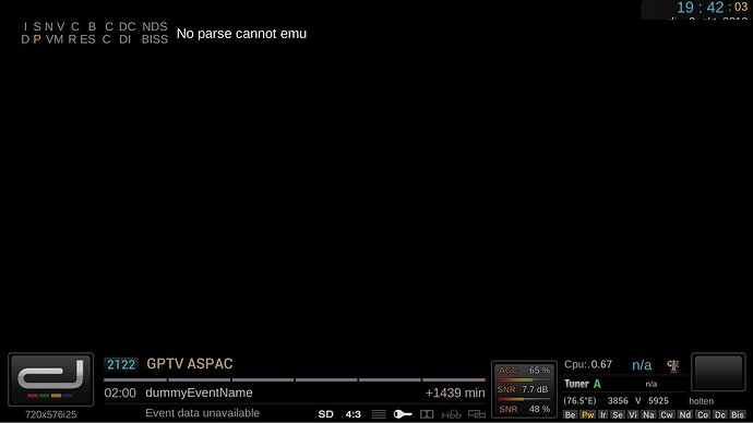

Zouden je Apstar 7 (76.5°E) eens willen proberen? Met name 3856 V/5925, 3871 V/10000, 3920 H/28340 (laatste 2 zijn DVB-S)
3856 V en 3920 H krijg ik binnen maar 3871 V wil niet locken.
Hier in de bollenstreek kom 3856v en 3920h binnen. 3871v is nu niet te ontvangen. Nu is de lnb houder echt helemaal gebroken moet nu wachten op een andere. Zo lnb is ook interessant .
En beide met 180 cm dus. Signaal nog een beetje sterk of gaat het net? Signaal zou 37-38.5 dBW zijn

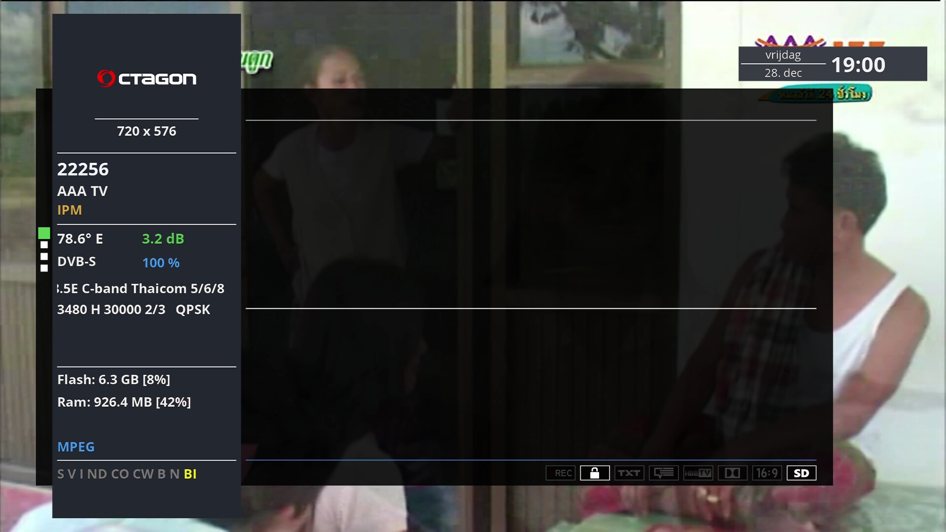

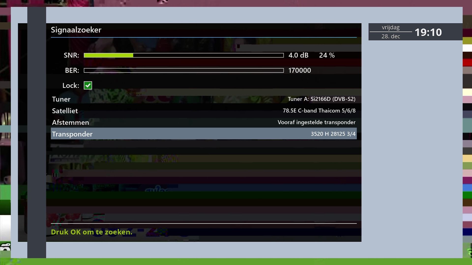

Vanavond nog maar weer eens geprobeerd om 78.5 oost te ontvangen. Voor het eerst had ik ontvangst op 3 transponders al was de ontvangst maar tijdelijk.
Deze satelliet laat zich niet makkelijk vangen. Ik hoop eerdaags een paar foto,s te plaatsen nu is het niet gelukt. Deze satelliet zit bij mijn een klein beetje in de bomen.
Toch een goede prestatie met zo’n lage elevatie.
Welke frequenties heb je ontvangen?
En met 180cm? Met welk merk/type LNB?

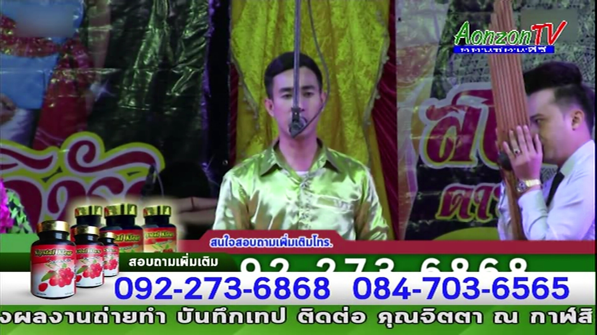

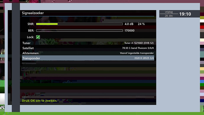

Ook hier nog eens weer gekeken. Krijg 2 transponders binnen.
Zie bijgevoegde foto,s.
Ik heb wel vrij zicht naar deze positie maar krijg met de actuator 36 inch de schotel niet fijn afgesteld. Stappen zijn te groot met het draaien. Oplossing zou zijn een H2H motor.
Iemand toevallig nog een idee hoe aan een H2H motor te komen.
De frequentie die ik gister kon ontvangen waren 3480h en 3520h en 3600h . Van deze kant ontvang ik ook 3695H maar de symbolrate klop niet met wat Flysat op geeft. Het lijkt ook meer dat het van Apstar een transponder is. Maar ook dat klop niet met wat Flysat op geeft. Ik ontvang daar op een testbeeld. De lnb die ik gebruik is een C2Wpll c band lnb. Ik zal zo nog eens kijken of ik nog iets kan ontvangen.
