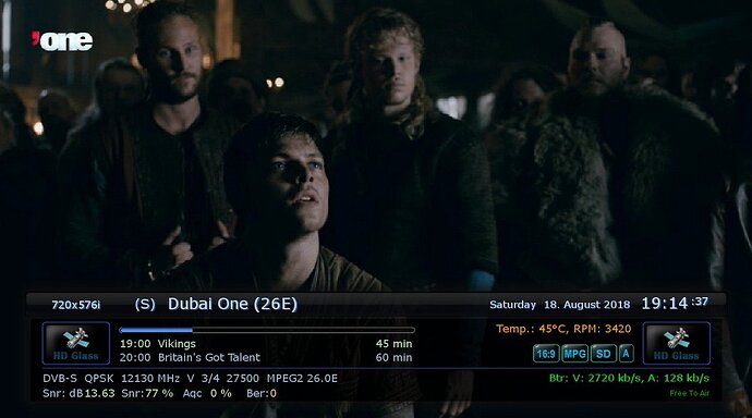

Hmmm, ik woon helaas niet in een huis met grote tuin, kan geen grote schotel kwijt. Is het een goed resultaat dat ik met een 80cm schotel de dubai ts met o.a dubai one etc prima ontvang op badr 26 graden oost? snr 6db. Ik heb trouwens opgemerkt dat als ik de boel tune op deze zwakke transponder dat dan de transponder met tunesie 1 etc slechter wordt en anders-om uiteraard ook. Heeft iemand hier een verklaring voor? verstoring door de astra’s die er naast hangen misschien

Om op de eerste vraag terug te komen: Badr 4 is niet out-of-footprint in Nederland, maar het is toch wel een goede prestatie met 80cm!

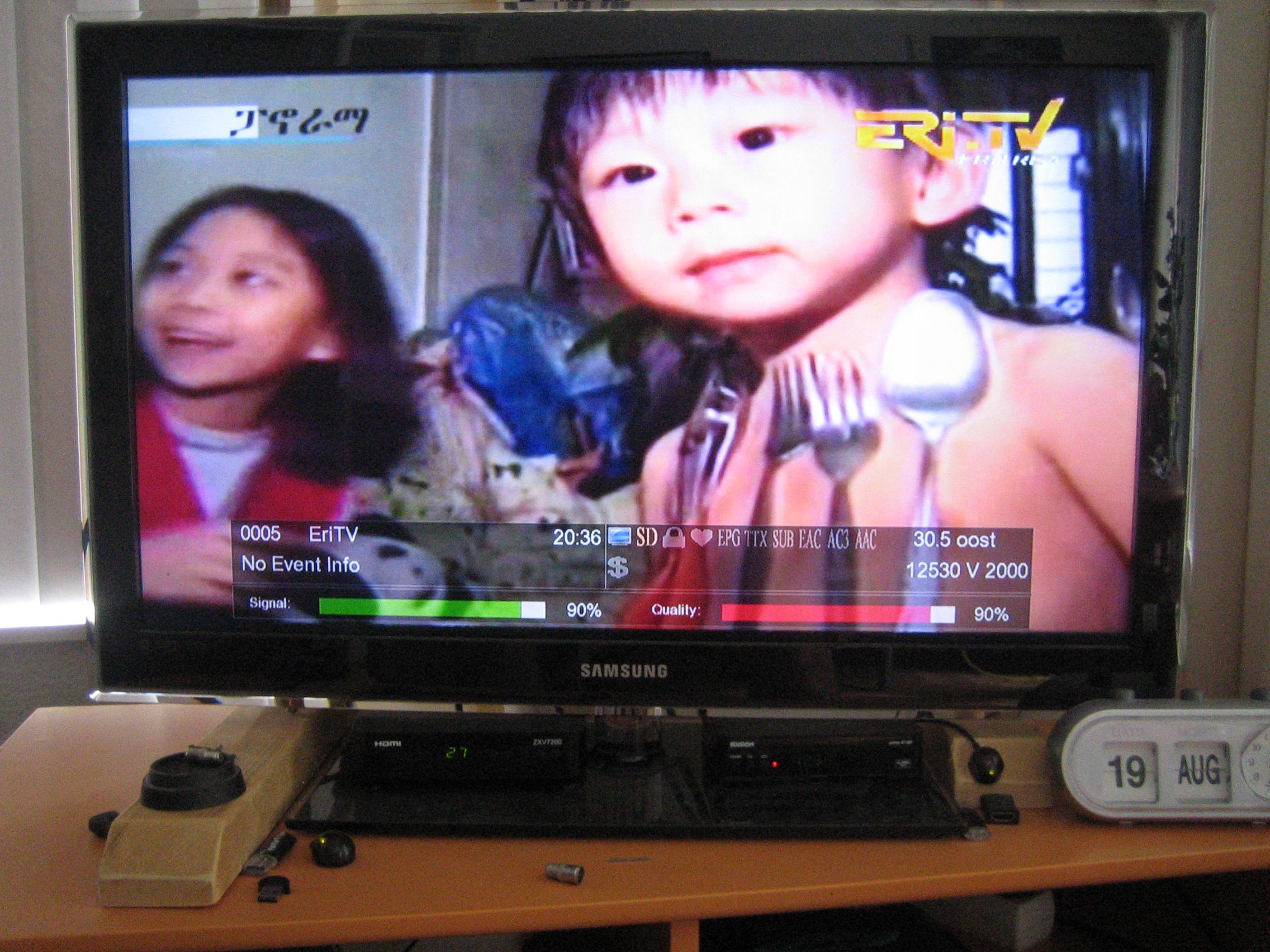

Satkijker Eritv komt wel erg hard binnen, bij mij komt die rond de 40 % binnen. De lnb is het zelfde alleen aan gepast met een feedhorn van een gibertini 150. Ik denk dat ik maar een nieuwe Black ultra ga kopen . Als dat meer signaal oplever is dat mooi mee genomen. Een Feedhorn van een Gibertini is natuurlijk niet goed maar dit verwachte ik toch ook niet.
wat dacht je van invacom
7 uur geleden zei December10:
Decemer10, iedere satelliet ontvanger (meter) geeft zijn eigen waarde, en de ene kan beter overweg met een zwak signaal dan de andere ontvanger. Met de Channel-Master en Sab-Titan mini rond de 40%, met de Redline-TS40 rond de 52%, met de satmeter Satlink-ws6933 5,9db. De Azure-Shine met de Sab-Titan mini 78% en de Redline-TS40 zoon 91% en de satmeter 7db. Dus of jou lnb nu slechter presteert weet ik niet.
Dit op 30,5 oost op 12530-V-2000 Eritv.

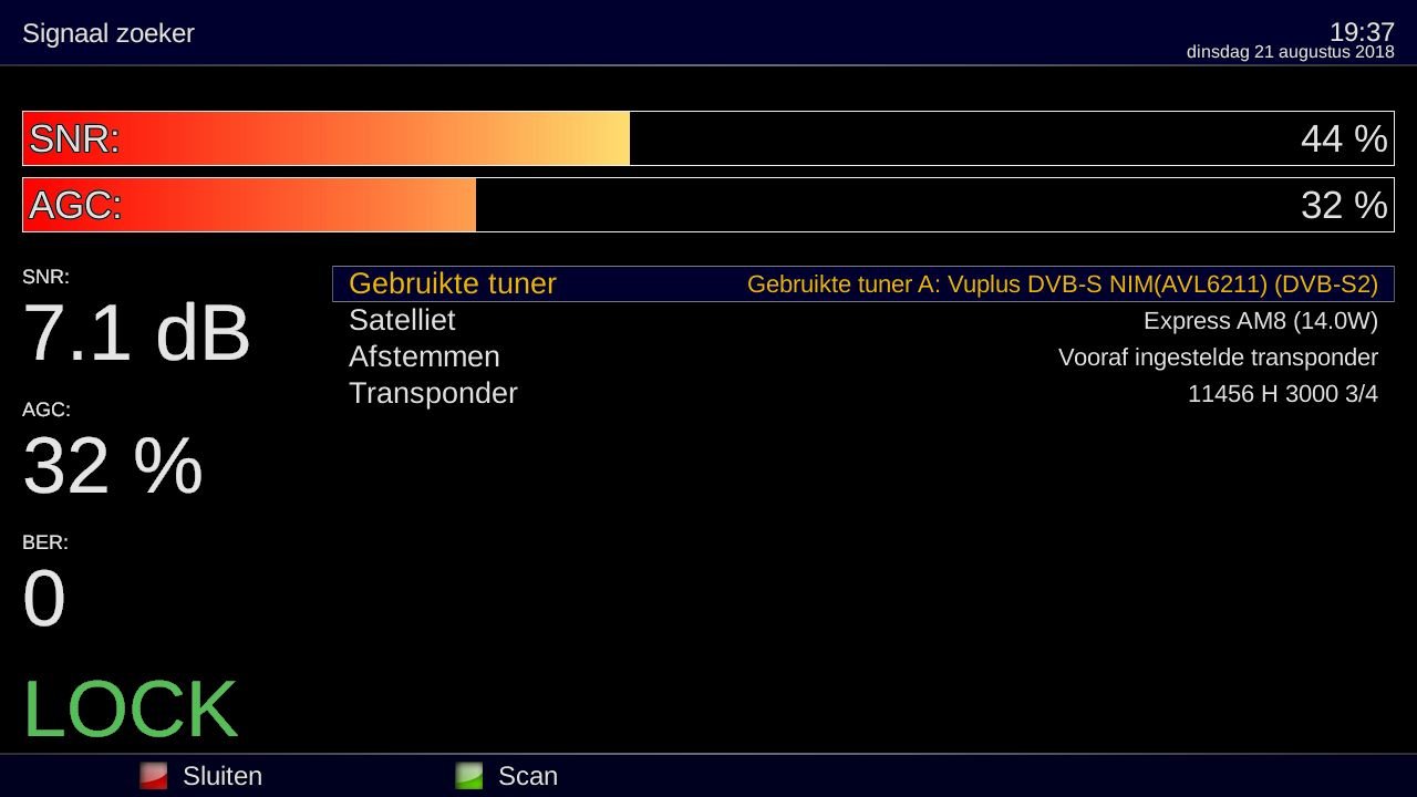

Alex1970 zojuist eens even op 14 west gekeken. Hier zit op de door jou genoemde beam op 11456 H sr 3000 3/4 Al Manar tv
Komt bij mij binnen met 7.1 Db

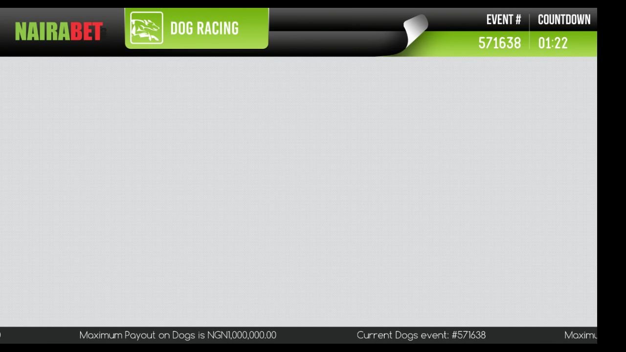

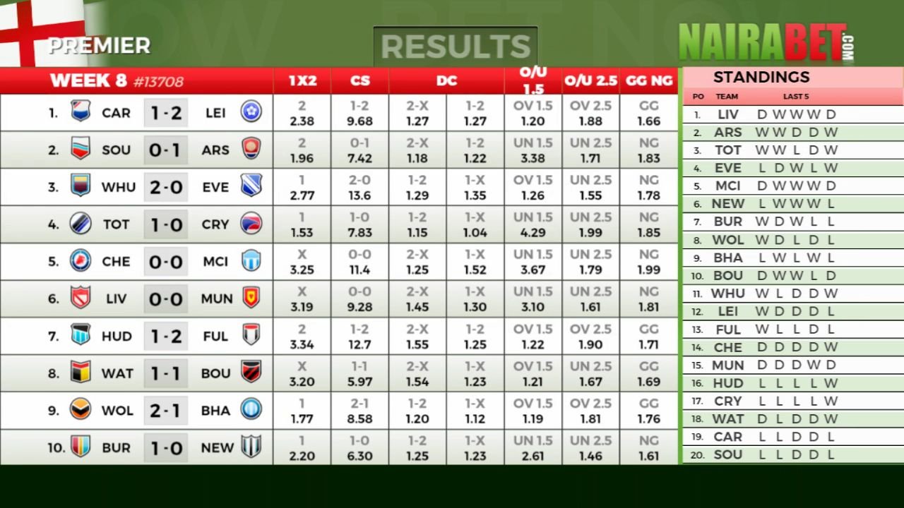

Verder op 11472 H sr 3360 3/4 NairaBet tv.
Zie screenshots

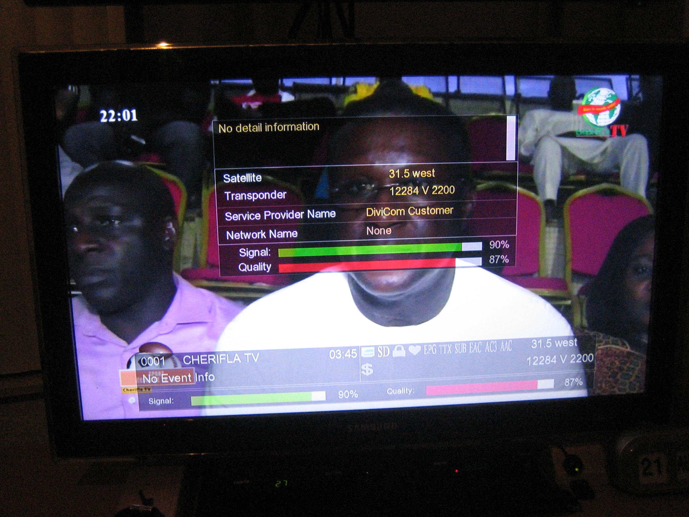

31,5 west -12284-V Cherifa tv,

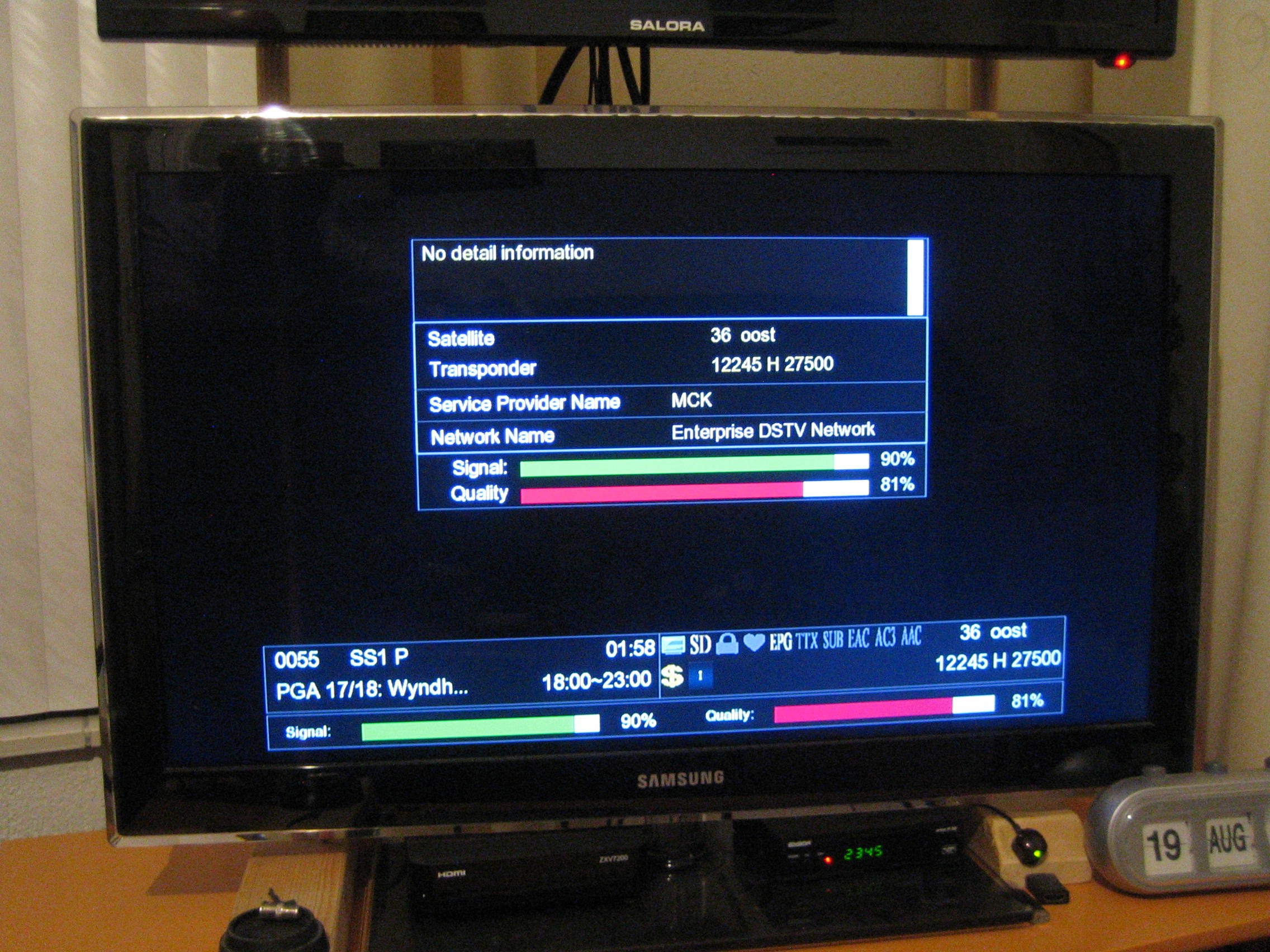

36 oost -12245-H met 17 gecodeerde zenders,
