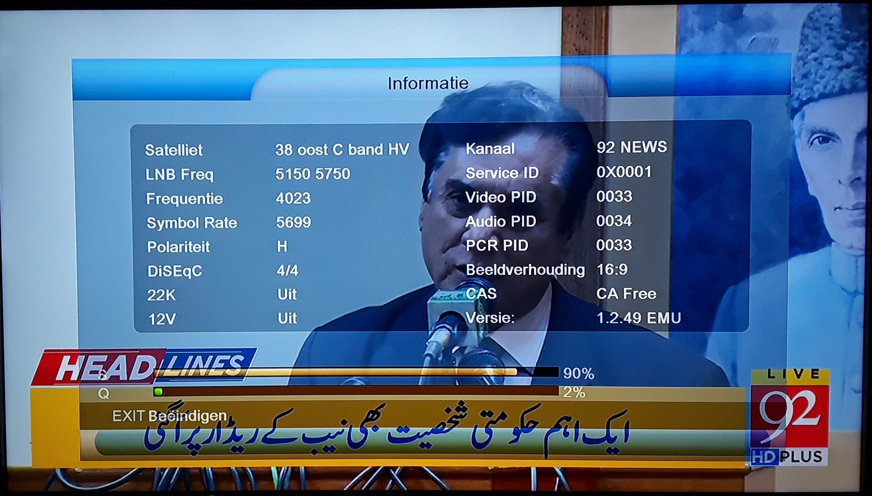

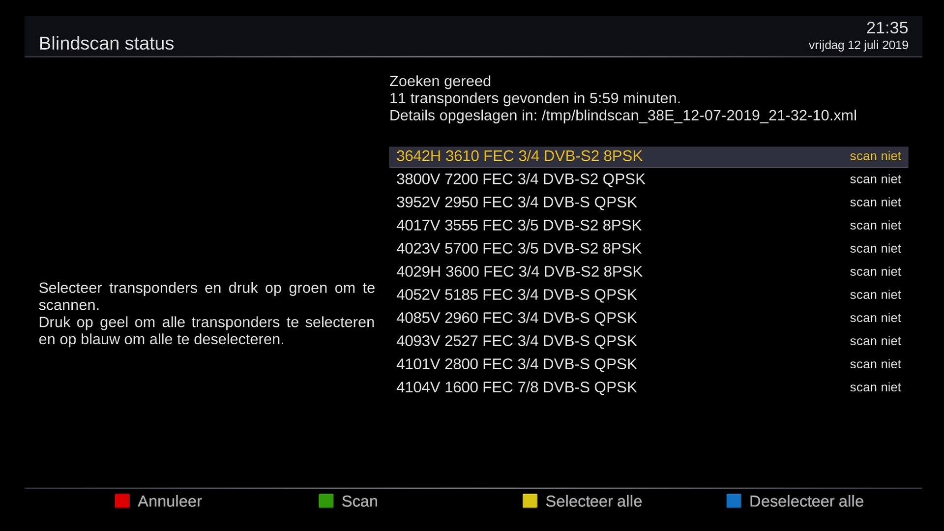

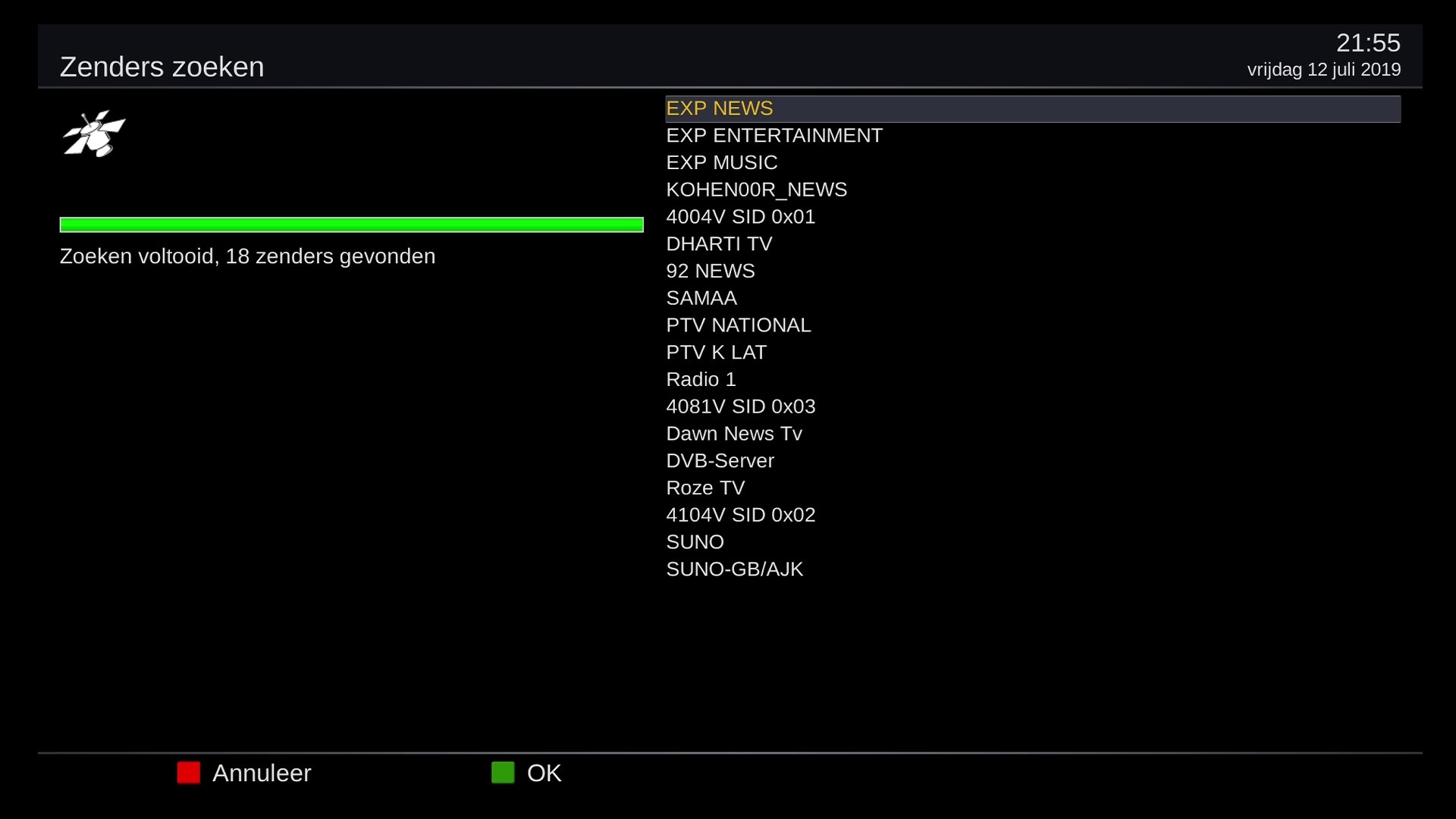

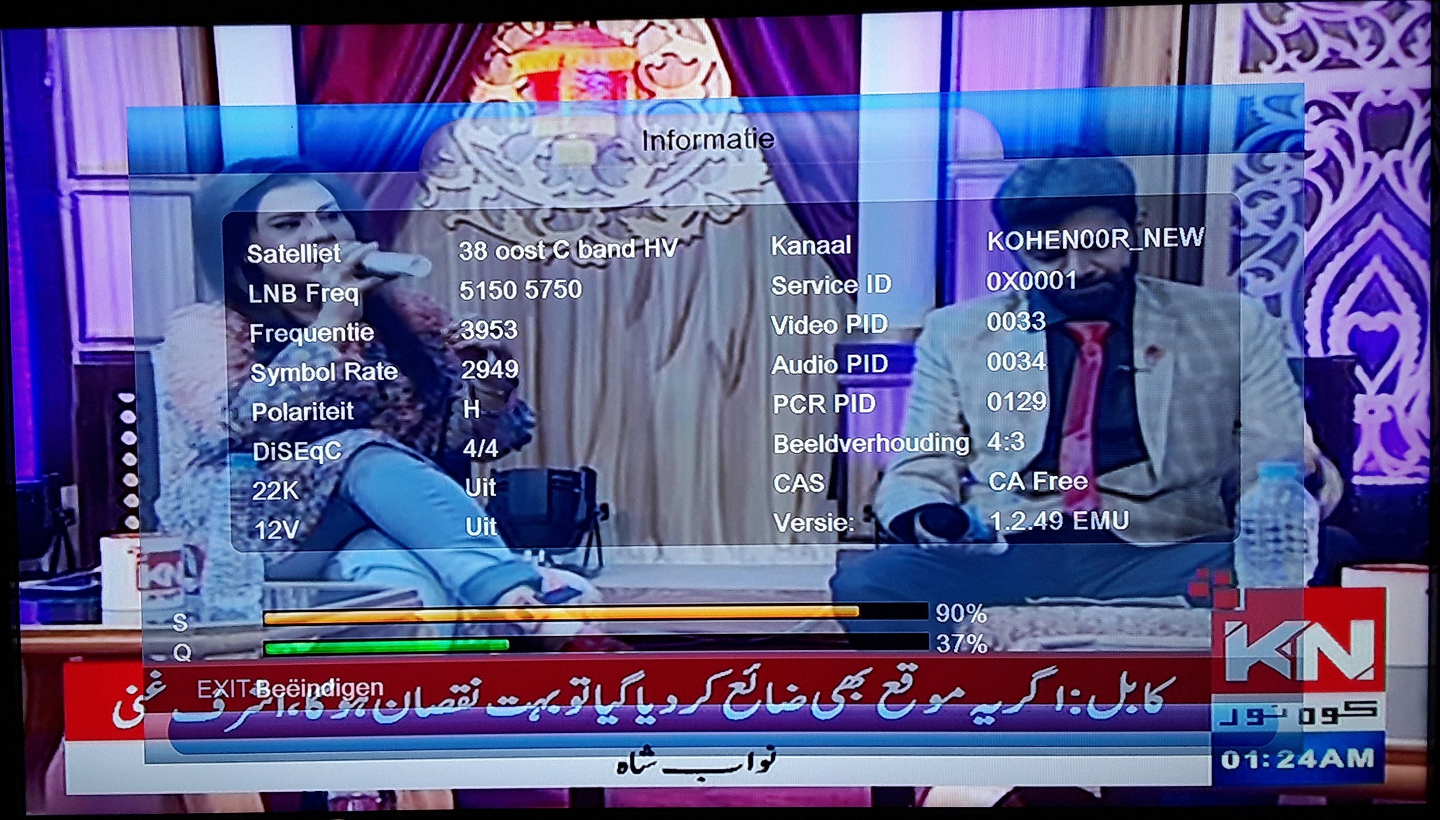

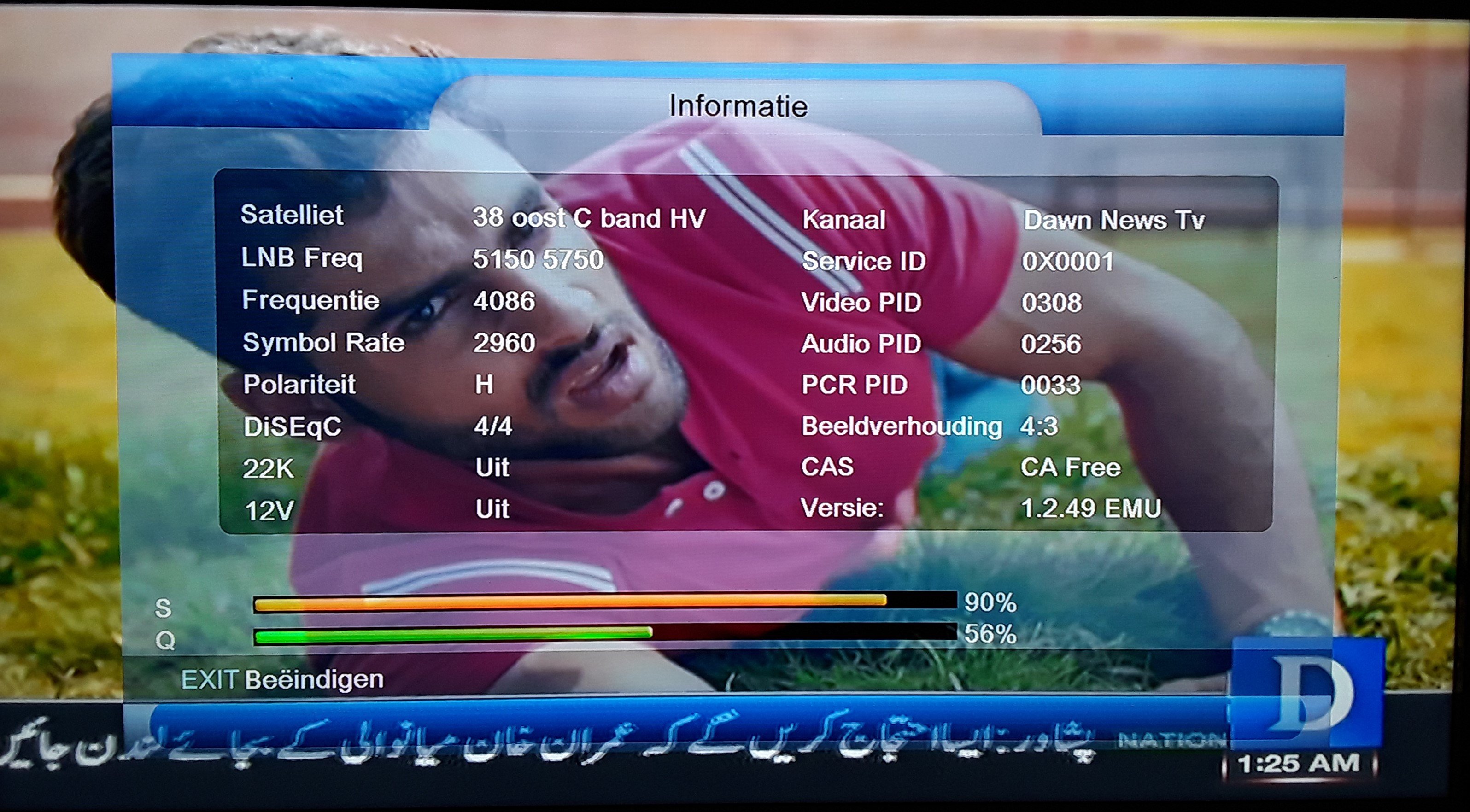

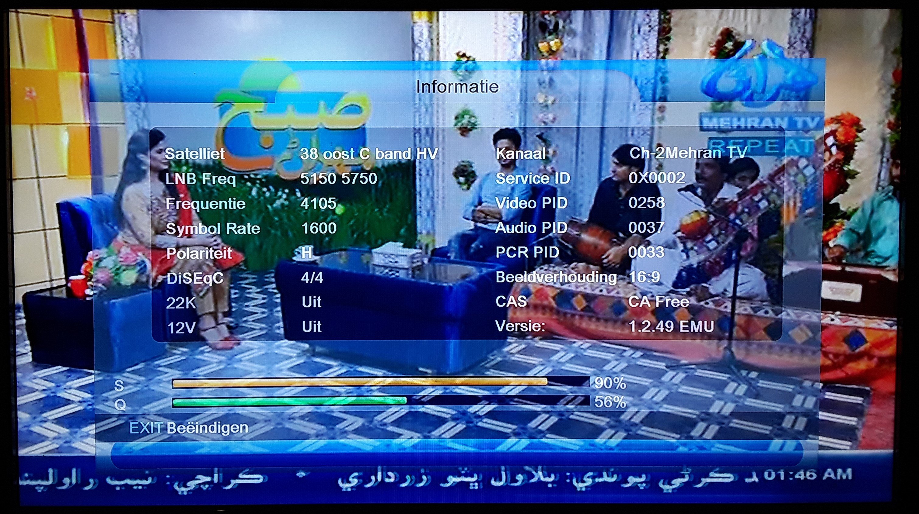

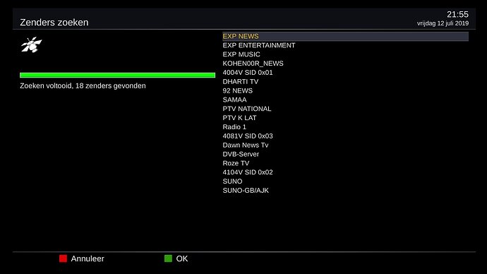

38 oost c-band nu een vier tal frequenties te ontvangen , mijn foto’s geven Horizontaal aan maar als ik de lnb 90 graden verdraai krijg ik geen ontvangst.
3952-V Kohenoor News
4085-V Dawn News
4104-V Mehran TV
4023-V 92 News
Hier 11 transponders op 38 oost en

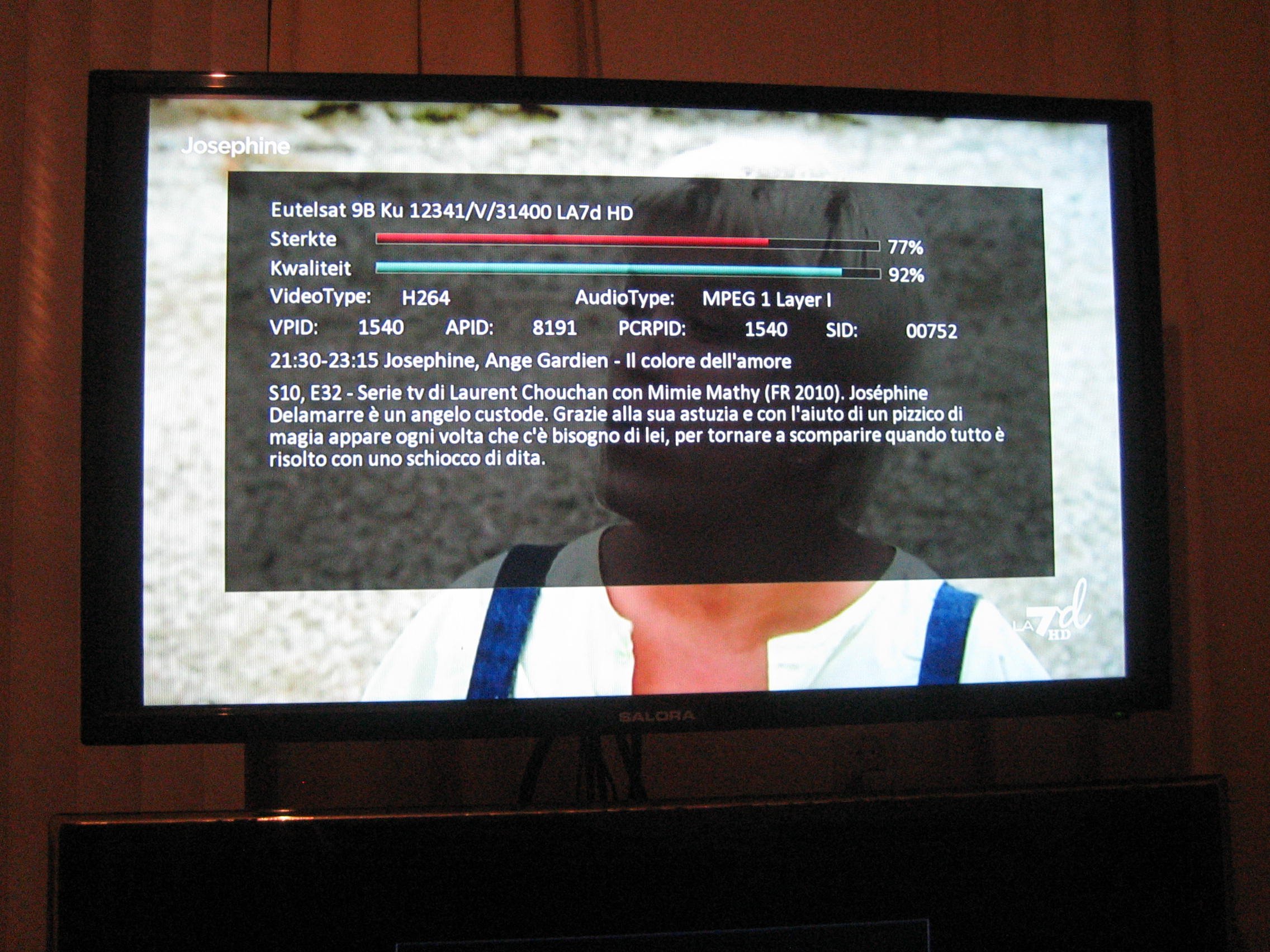

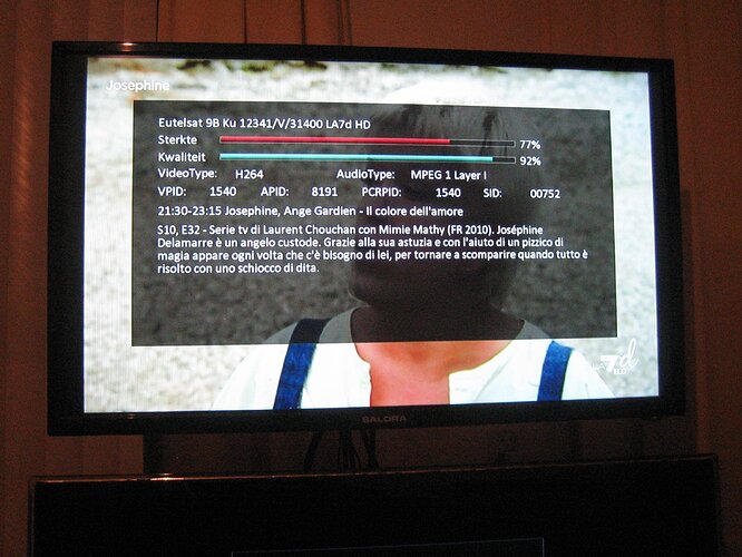

Voor de Nordic en Italy op 9-oost zie foto’s, de Italy beam is met de Edision primo S2 ontvanger.
Met welke schotel en op welke plaats werd de italian beam hier ontvangen?
De nieuwe eutelsat 5W B zal ook een Italian beam krijgen. Dus zou ik willen weten hoe makkelijk het is om de Italian beam van eutelsat 9e te ontvangen in Vlaanderen. (Regio Mechelen / Antwerpen)

stevenvc19 welkom op het forum.
Schotel= 180cm en de plaats is Mill noord-brabant.

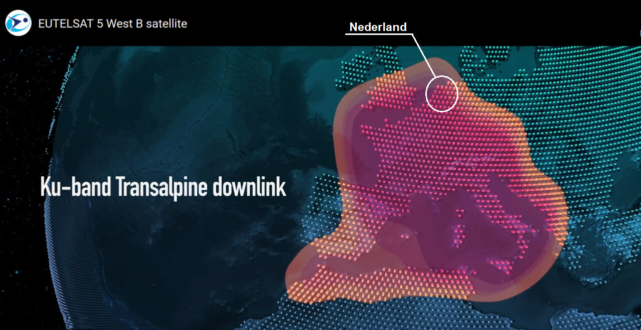

En als je dan het filmpje bekijkt dan zie je dat de EUTELSAT 5 West B satellite, de volgende footprints heeft:
  • Transalpine downlink bedoeld voor de Frankrijk en Italie
  • Europe downlink voor het grootste deel van Europa
  • Algeria downlink voor Algerije
    zie:

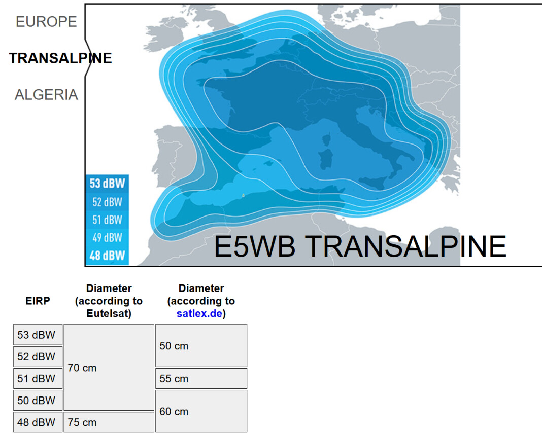

Bedankt voor dit filmpje. Dit is iets of wat in tegenstelling met een kaartje dat ik vond op een ander satforum. Hier spreken ze van drie verschillende beams. Het is te zeggen, er wordt niet echt letterlijk van een beam gesproken, we zouden het ook kunnen lezen als “bedoelde ontvangstgebieden”. Indien er natuurlijk effectief een Transalpine downlink komt, hoeven we ons natuurlijk geen zorgen te maken om het mogelijke wegvallen van de Italiaanse DTT kanalen.
Het mag duidelijk zijn dat Eutelsat in hun filmpje aan geeft dat er 3 verschillende beams zijn en dat de TRANSALPINE downlink ook prima in Nederland te ontvangen is.
Hier de officiële footprint:
Dag Sprietje,
Hartelijk dank voor deze duidelijke uitleg!
Laat die Eutelsat 5B maar komen, zou ik zeggen

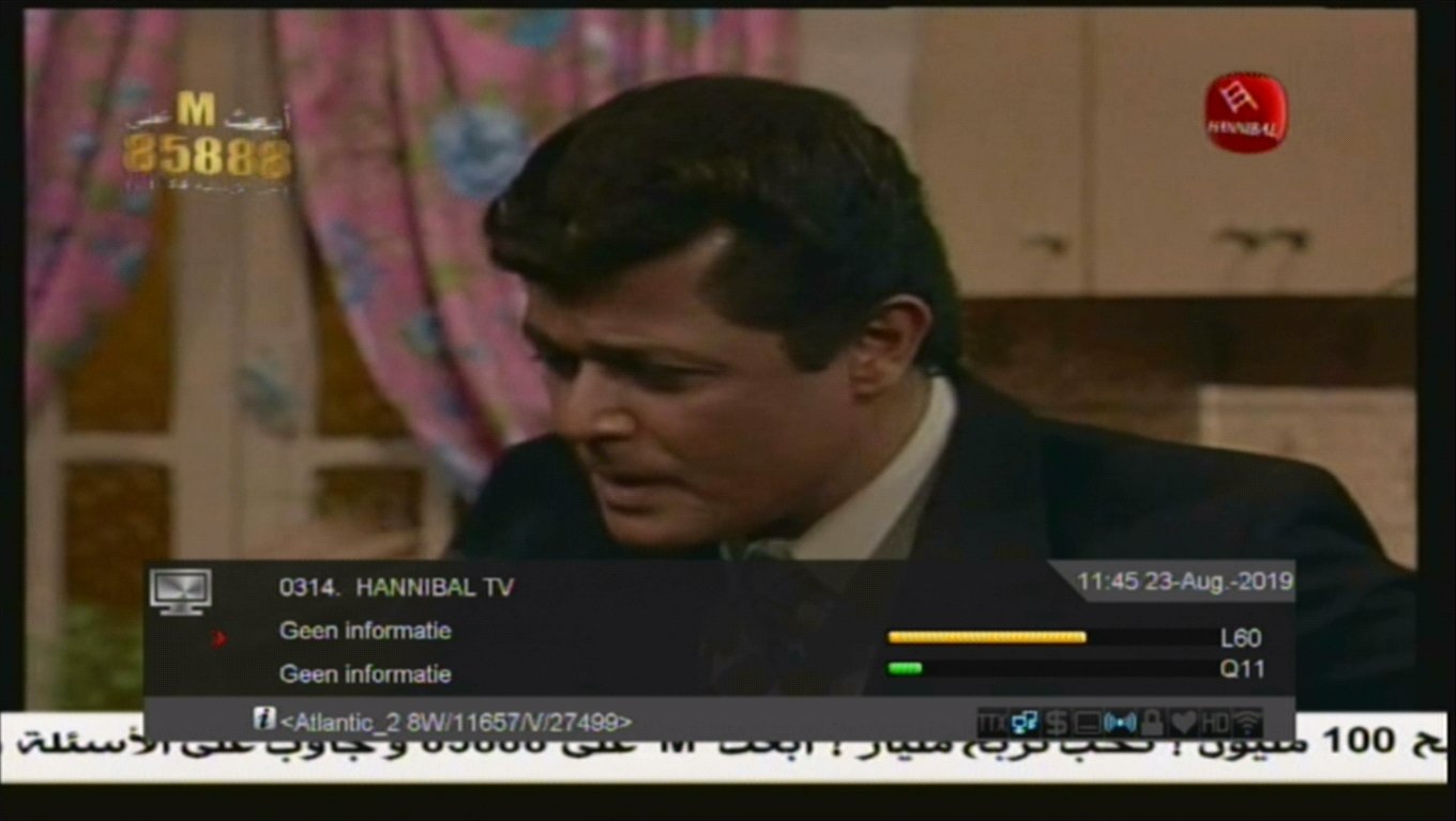

7 West afrika beam 11.657 V Hannibal TV 5.8 dB
1.8 m ChannelMaster Offset Octagon Twin PLL lnb

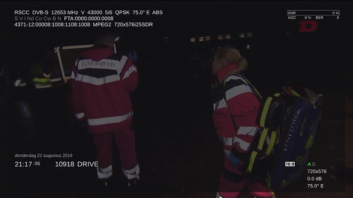

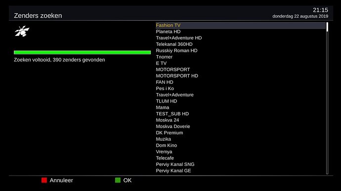

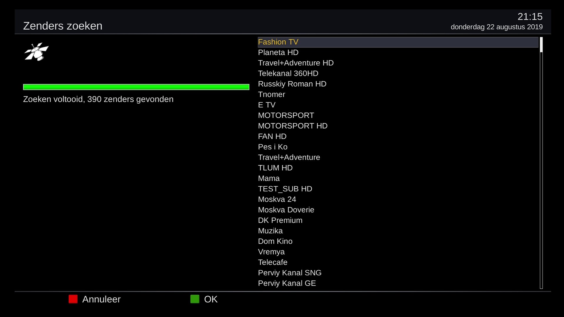

Vanavond een blindscan gedaan op 75 oost en 390 kanalen gevonden met 180 cm CM
Toch een leuk resultaat
Ook op mijn 90 cm visiosatschotel met IBU-lnb lukt het soms om deze frequentie zwak te ontvangen.

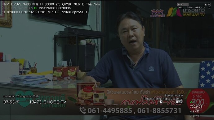

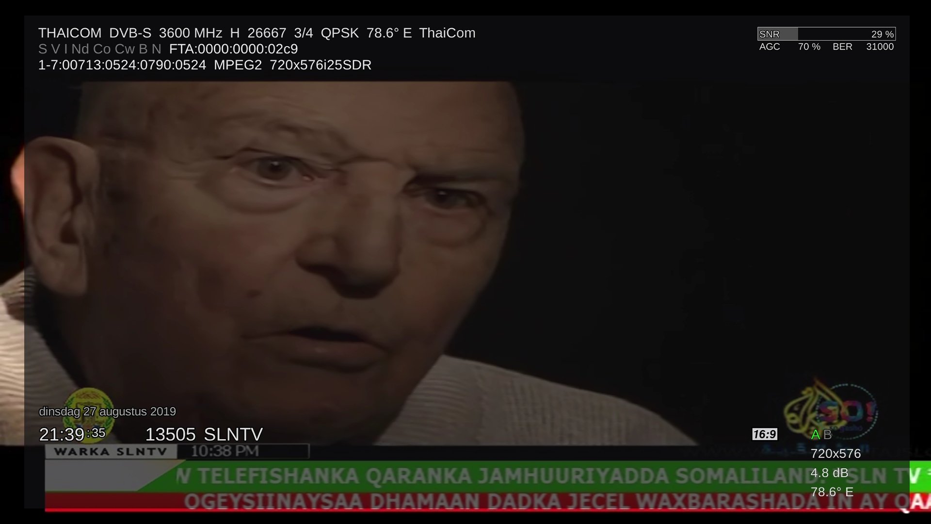

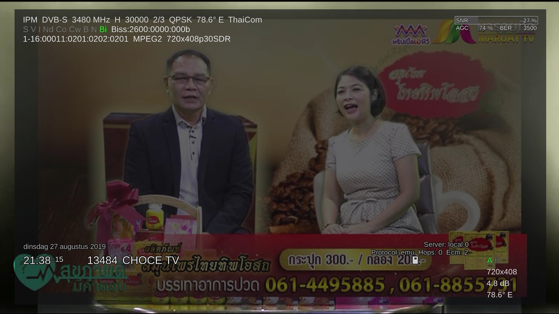

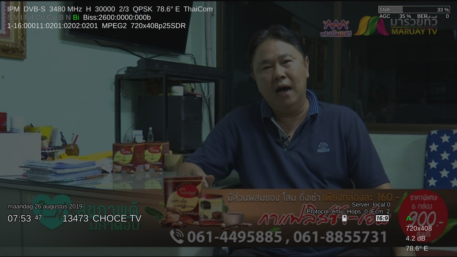

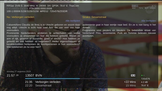

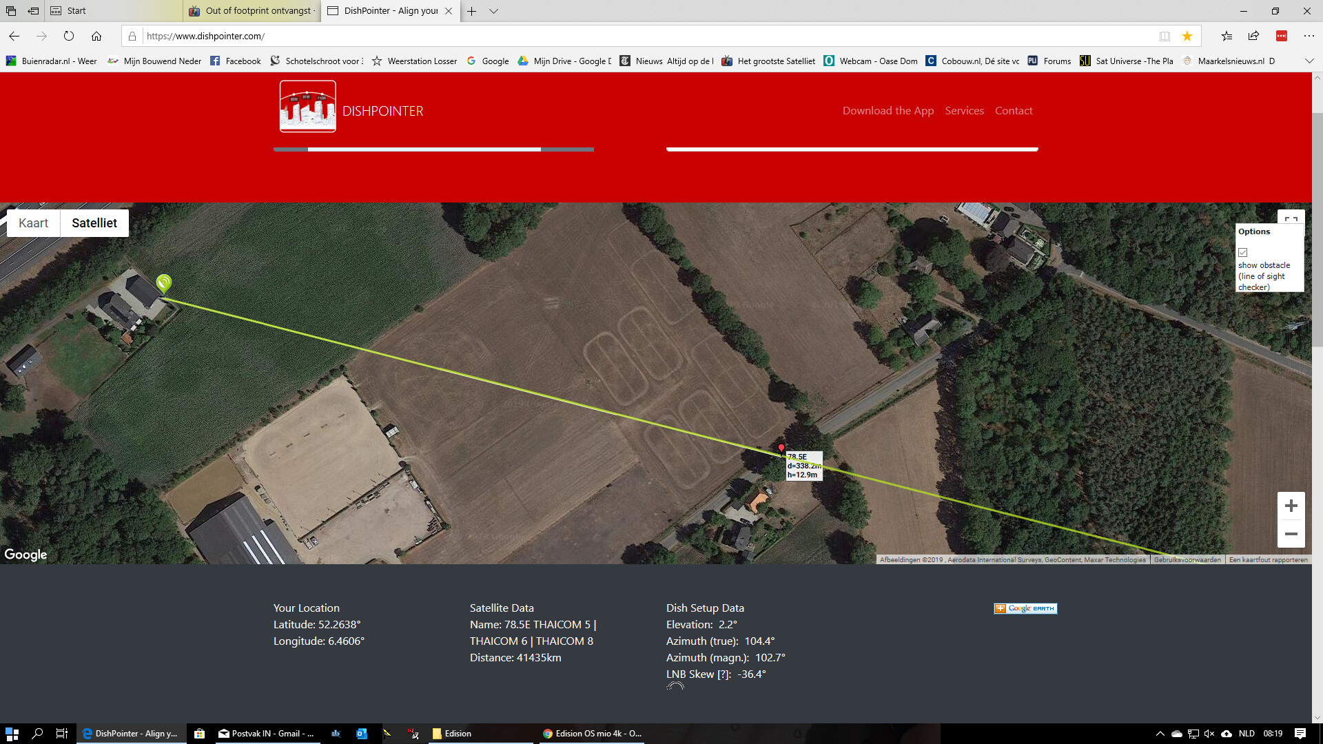

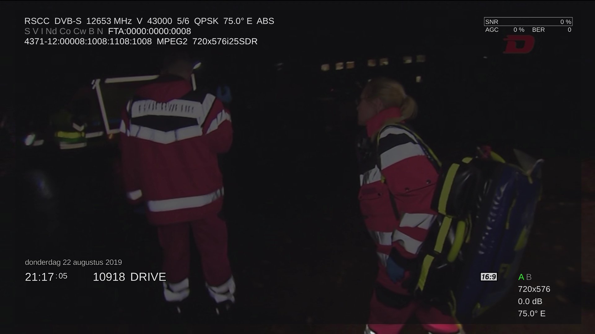

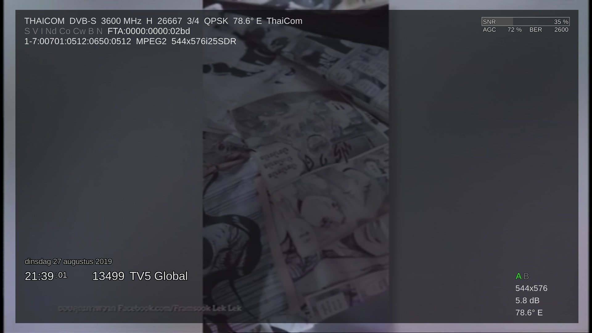

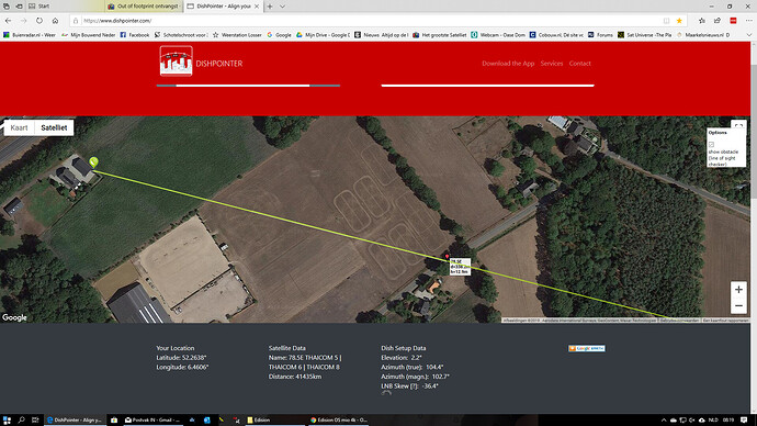

Vanmorgen ondanks de boom op 338 m toch een eerste beeld ontvangen van de Thaicom op 78,5 oost C band met een 2m prime focus schotel
Afgelopen week een 12 inch actuator op de CM 180 cm gezet voor de elevatie.
Vanavond beetje zitten spelen op 78,5 oost en ziedaar ook met dit weer is er ontvangst mogelijk op 78,5 oost.
Zie screenshots.

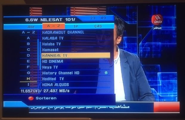

7 West 11.158V - 5000 - 9/10 DVB-S2 - 8PSK (NW Afrika)
Ontvang deze soms met horten en stoten en dan weer een hele tijd helemaal niets.
Als er even een stabiel beeld is geeft de SNR ongeveer 11db aan, maar schommelt heel erg hard.
Hoe ontvangen jullie deze transponder?
