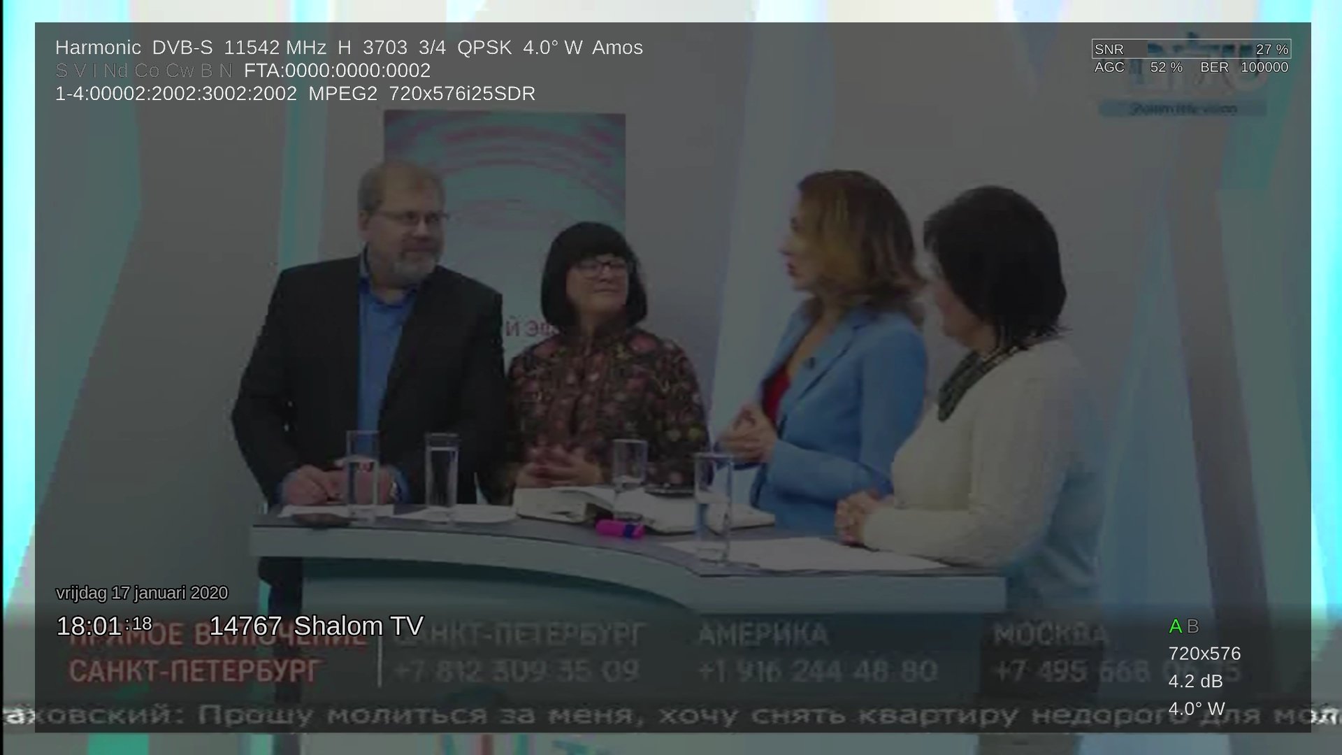

Out of footprint ontvangst

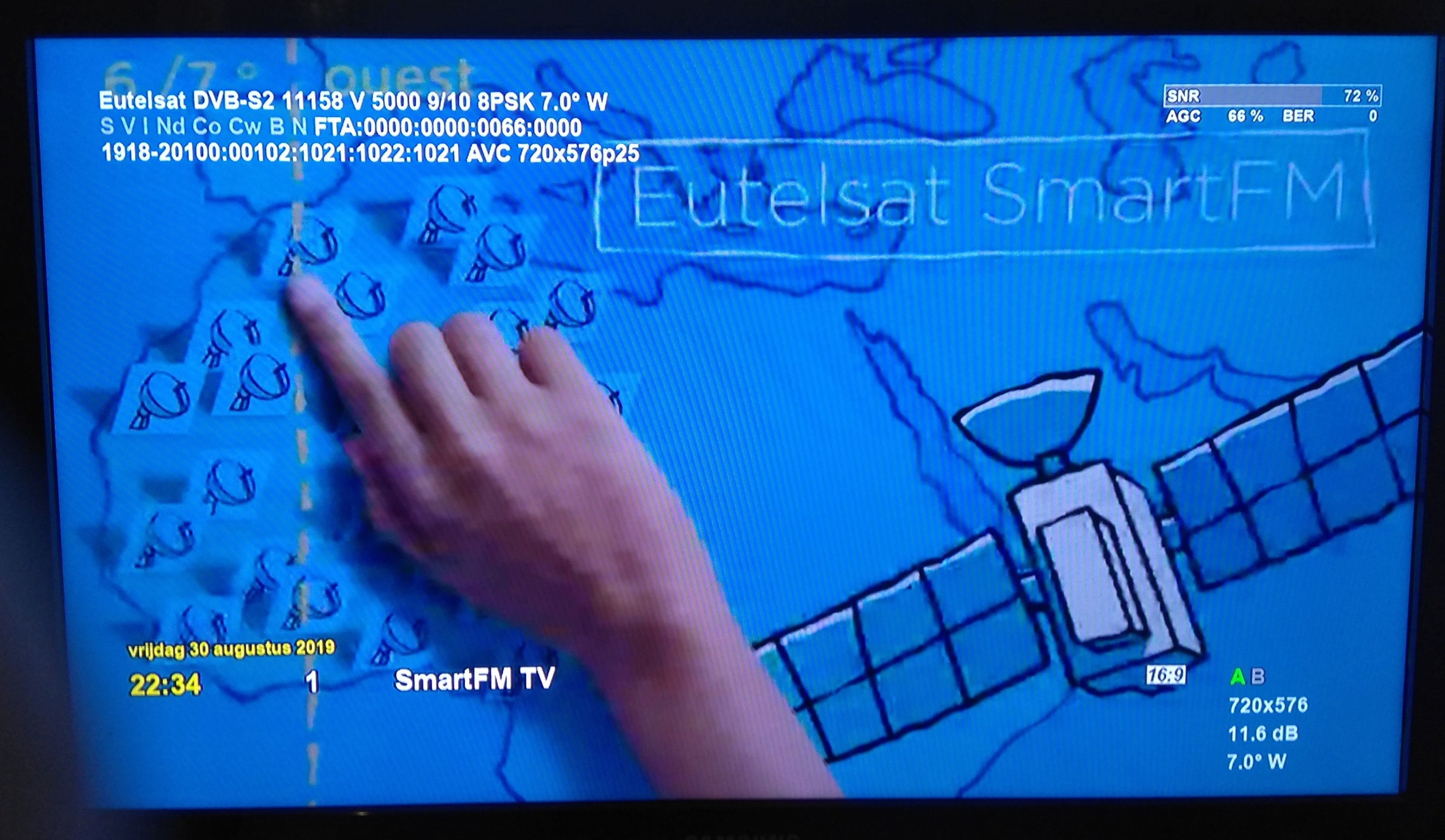

Hier een foto met de bijna 11Db waarde (kon mijn eerdere post niet meer bewerken).

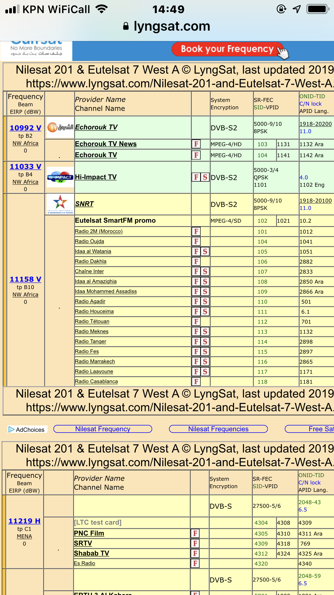

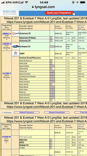

Verkeerde frequentie
Hij staat hier toch zo tussen op Lyngsat
Pegasso mijn bijlage die ik had toegevoegd was met een verkeerde frequentie. Sorry.

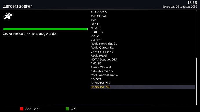

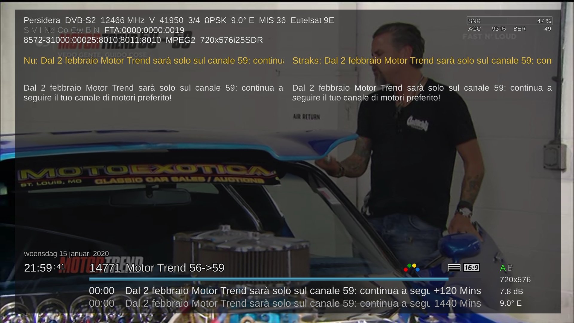

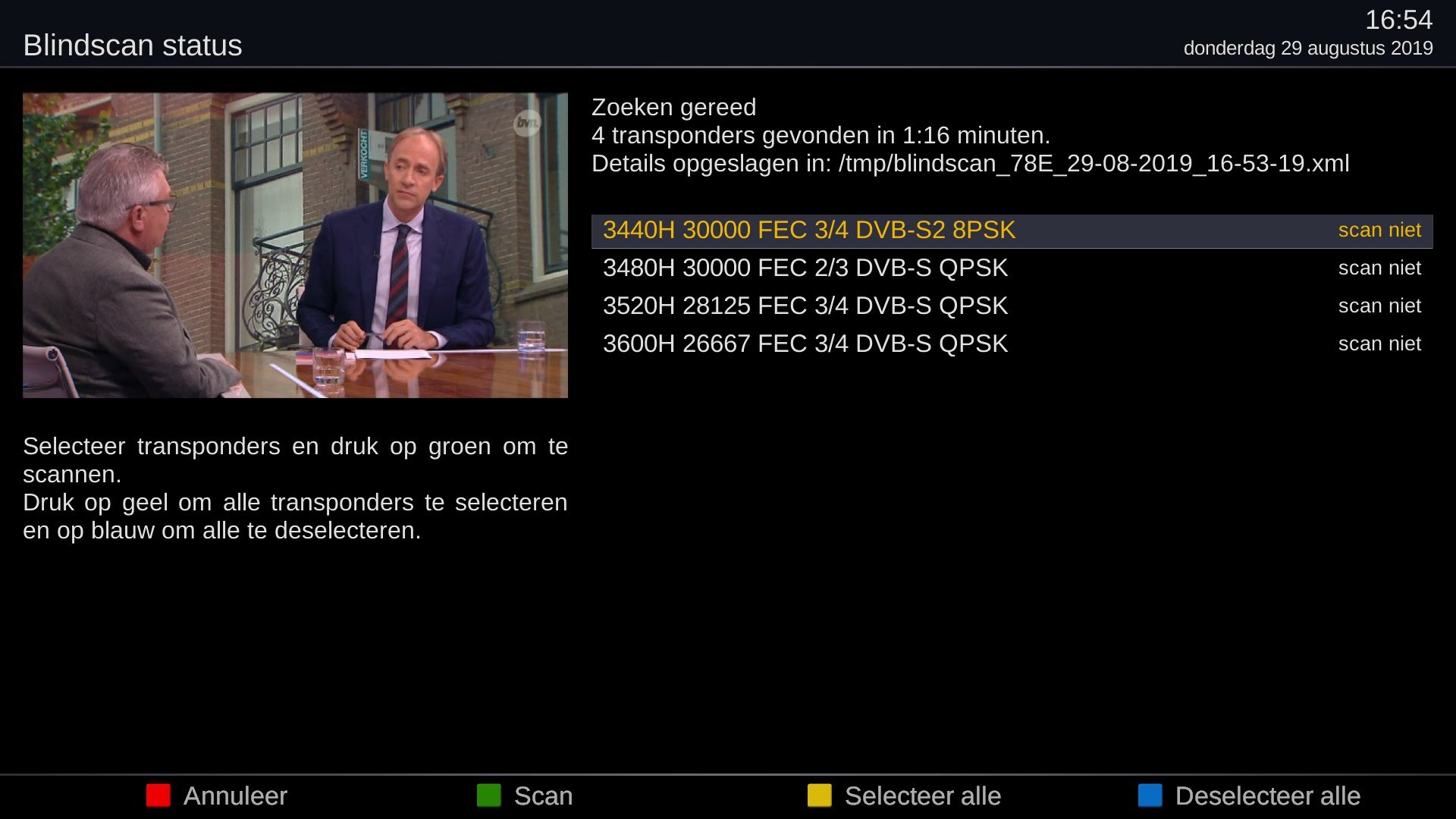

Blindscan op 78,5 oost geeft 4 transponders en 44 kanalen met 2 m PF schotel met Edision Mio 4k
Hier geen beeld op dit moment. Al zijn de signalen vrij sterk. En ook nog last van de bomen het blad moet er af. Krijg je het ook voor mekaar met de 180 cm ?

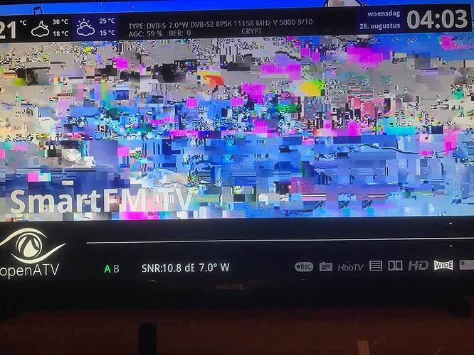

Op 28-8-2019 om 03:11 zei Pegasso:

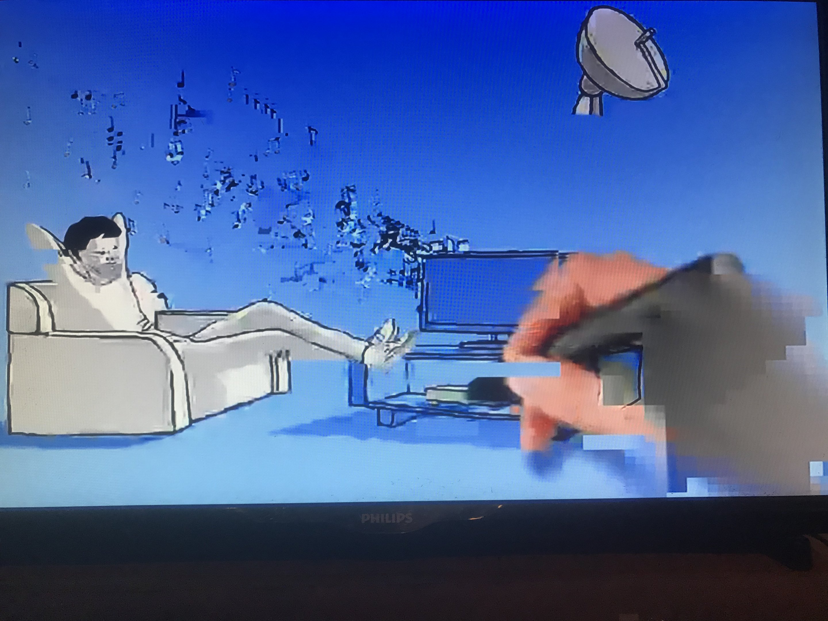

7 West 11.158V - 5000 - 9/10 DVB-S2 - 8PSK (NW Afrika)
Ontvang deze soms met horten en stoten en dan weer een hele tijd helemaal niets.
Als er even een stabiel beeld is geeft de SNR ongeveer 11db aan, maar schommelt heel erg hard.
Hoe ontvangen jullie deze transponder?
Hoi Pegasso, Hier is de ontvangst mogenlijk maar met weinig reserve. er word de hele tijd een promo filmpje afgespeeld. Als je probeert om de lnb met millimeters naar voren of naar achter te schuiven is de kans voor ontvangst bij jouw misschien ook mogelijk. (monnikenwerk)

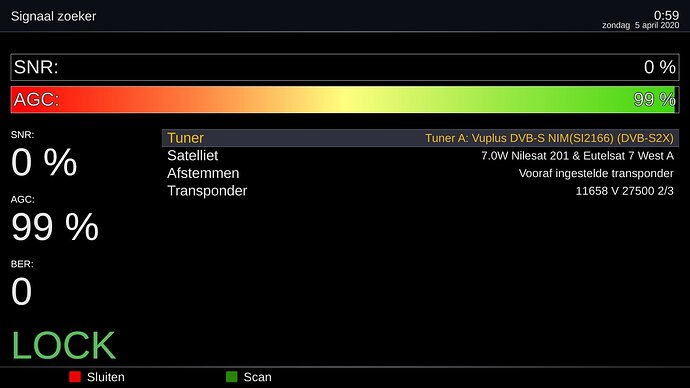

Afgelopen nacht had ik er heel even een redelijk goed beeld op.
Zojuist even gekeken naar de verschuivingen van de italie beam van 5 west naar 9 oost.
Volgens de footprint zou het niet moeten kunnen om signaal te krijgen maar hier lukt het wel met C Master 180 cm
Zie screenshot als voorbeeld.

Alleen signaal op 12341 V. Rest geeft geen teken van leven

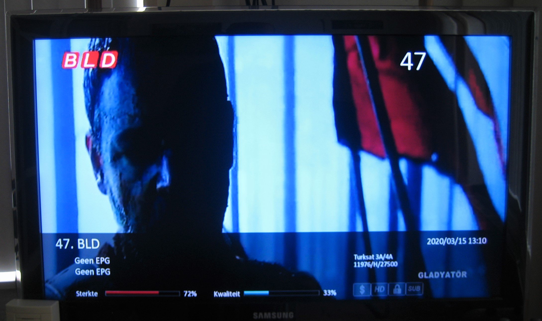

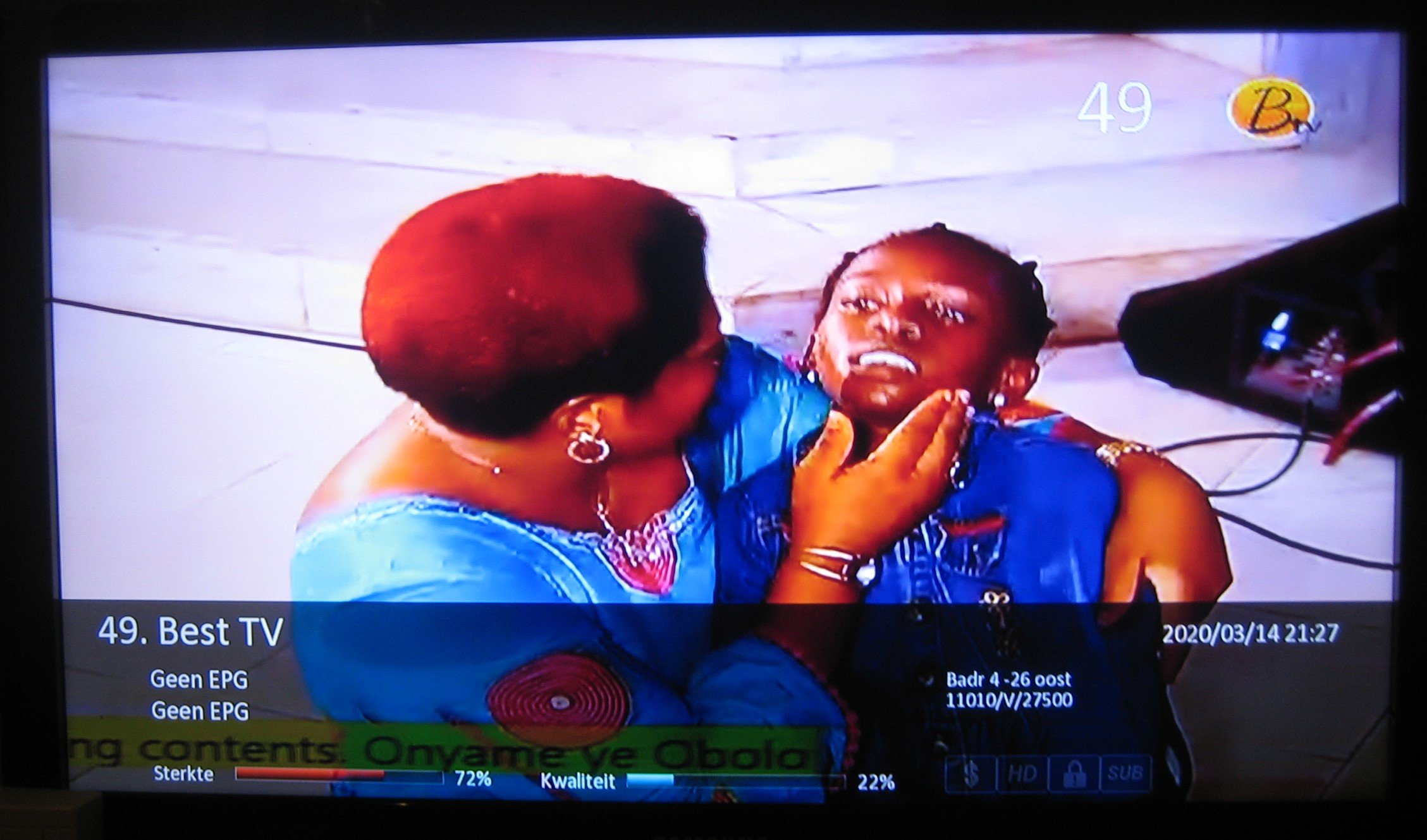

Nu weer goede ontvangst van Badr6 en van Badr7 de frequentie 11010-V-27500. Ook de Frequentie 11976-H-27500 van de Turkye beam van Turksat 4A 42-oost is weer te ontvangen. Alle met een schotel van 180cm.

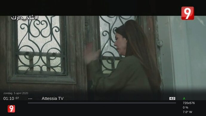

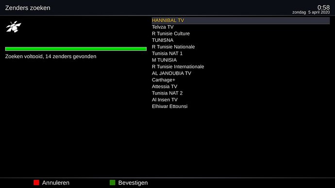

7 west a ontvangst van de NW beam setup triax 88 inverto black ultra lnb en een goedkope oude kabel van ± 10 jaartjes

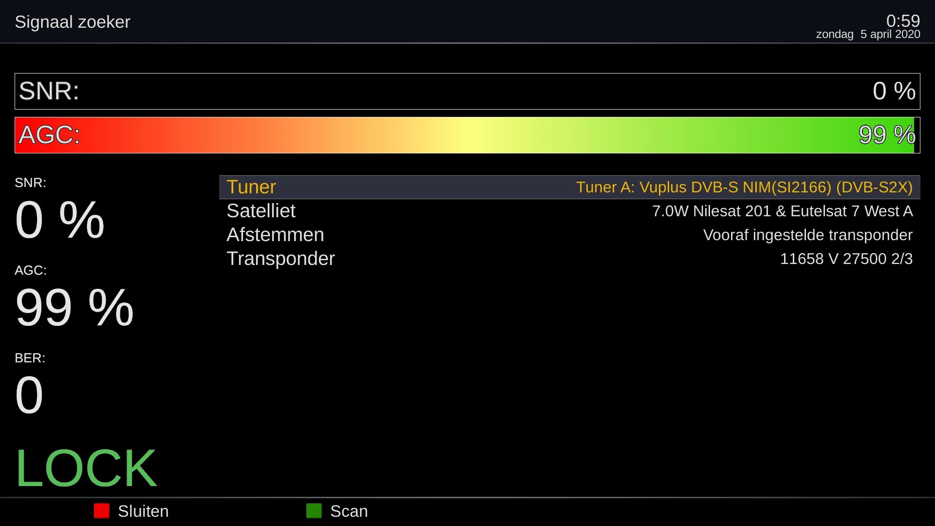

Heb inmiddels mijn bestelde Triax 110 binnengekregen helaas was ook deze schotel weer beschadigd aan 3 kanten maar niet zo erg als de Sab 120 heb deze getest en ondanks de beschadigingen gaf deze toch wel leuke resultaten huidige setup is nu Vu+ Zero 4K Triax 110 IBU LNB en de coax kabel is een Hirschmann Koka 9 TS 11658 signaal is nu rond de 40% met de Triax 88 had ik 0% Signaal deze nacht signaal en beeld op de MBC kanalen 11559 zodra ik wat tijd heb ga ik nog eens aan de schotel zitten en plaats ik hier wat foto"s en als ik de schotel vast hou dan krijg ik ook eventjes een lock op 11514 het signaal springt naar 15% en is dan weer weg voor de rest komt alles binnen van de Eutelsat 7 West mena beam ook de dvb-s2 en de vertikale kanalen nu ook signaal op de 8 West en krijg nu zo"n 212 kanalen binnen geen signaal op de east beam ben voornamelijk met de 7 west bezig geweest dus nog niet uitgebreid getest mocht iemand nog tips hebben of zijn er posities die ik moet testen dan hoor ik dit graag ik heb zicht op 19.2 oost tot ongeveer 40 west
