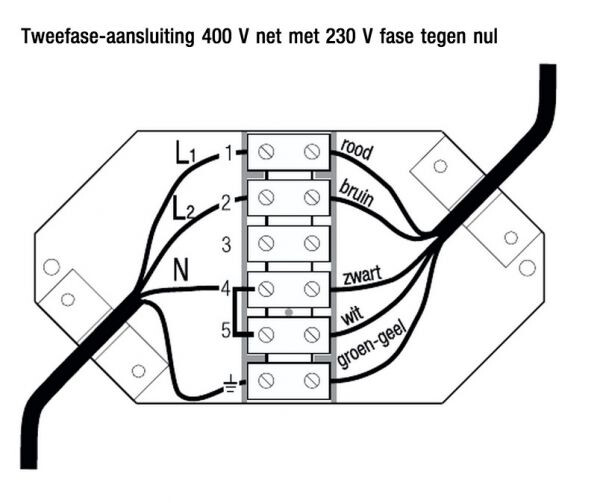

Heeft niets met de 120° fase-verschuiving te maken. De kookplaat krijgt 3 x gescheiden groepen van 230 volt aangeboden. In fase of uit fase heeft er niets mee te maken.
Dat komt omdat je geen ervaring hebt in deze materie.
Veel woningen in Nederland hebben een 25 of 35 Ampère 1-Fase netaansluiting.
2 Fase of 2 groepen aansluitingen voor kookplaten zijn veel voorkomend, de platen zijn er vop voorbereid, zoals in de aansluit plaatjes te zien is.
Kookgroepen hebben dan een gekoppelde 2x 16 Ampère automaat in de groepenkast zitten.
De woning heeft dan slechts een 1-fase aansluiting.
3 minuten geleden zei Drs. IJzerbout:
Ahum de 3 fasen zijn 120 graden verschoven.
vroeger noemde we het ook wel eens draaistroom
Een kookplaat maakt geen gebruik van een draaiveld van een 3-fase aansluiting.
Er is slechts sprake van 1-fase belasting per plaat.
Een plaat zit niet aangesloten tussen 2 fasen, dan zou die doorbranden.
En er is ook geen sprake van een symmetrisch verdeelde belasting over 3 fasen, wanneer ik 1 pit inschakel zal slechts 1 fase belast zijn.
Zelfs wanneer ik alle pitten inschakel zal de belasting per fase afhangen van het vermogen van de aangesloten pitten op die fase.

Volgens mij is er een spraakverwarring tussen fase en groep.
De meeste huishoudens hebben een 1 fase 36A aansluiting.
De groepen zijn meestal afgezekerd met 16 A.
16A is te weinig voor alle pitten van het fornuis.
Nu gaan ze het fornuis verdelen over 2 groepen en niet twee fasen.
Als TS tussen zijn twee fasen de spanning meet als die 0 volt is
dan zijn het 2 groupen als het 400V is zijn het 2 fasen.

je hebt geen krachtstroom nodig en een inductie plaat 60x60 (gebruikelijke maat aanduiding) past ook in elke sparing van een gasplaat 4 pits 60x60 in uw aanrecht spaanplaat
Je moet de gegevens van de kookplaat bekijken hoeveel vermogen
de kookplaat opneemt.
1 stroom groep kan 230X16=3680 watt leveren
In een extreem geval als wasdroger+wasmachine+4kookpitten+bakoven tegelijk
aan staat kan het zijn dat je meer dan 8kw opneemt dan knalt hoofdzekering er uit maar komt algemeen niet voor.

Een hoofdzekering is standaard 25 Ampére ofwel 5750 Watt.
Een meterkast wordt standaard uitgevoerd met één fase welke
verdeeld wordt over alle groepen (stotzen/schakelaars/whatever)
Dit zal wellicht in de toekomst veranderen wanneer we met zijn
allen straks overgaan op 100% elektriciteit.
Een groep is standaard 16 Ampére af-gezekerd ofwel 3680 Watt.
Een kookplaat die 2 “fasen” gebruikt (lees 2 groepen) is alleen
gedaan om de opgenomen stroom te verdelen over twee
zekeringen van 16 Ampére. En uiteraard moet jouw net ook zo
zijn uitgevoerd opdat er 2 groepen beschikbaar zijn bij de
kookplaat. Als dat zo is, geen centje pijn.
