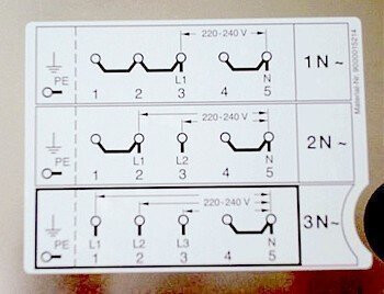

Bij een dubbele oven geldt in 90% van de gevallen dat de elektrische aansluitwaarde boven de 3,6 kW ligt en u dus een 2-fasen aansluiting nodig heeft. Bij een 2-fasen aansluiting (dit is geen krachtstroom) worden in de meterkast twee losse fasen aan elkaar gekoppeld door middel van een automaat. Vervolgens wordt er vanuit deze meterkast een kabel getrokken naar de plaats waar het fornuis moet komen te staan. Hier wordt een perilex stopcontact (zie foto) gemonteerd.
Deze perilex stopcontact heeft 5 polen (simpel gezegd ‘gaten’) welke normaliter verdeeld worden in 1x aarde; 1x nul en 3x fase. Bij een 2-fasen aansluiting wordt deze echter verdeeld in 1x aarde, 2x nul en 2x fase.
De oven is een Bosch HEV 33 B 550, de kookplaat een Bosch nvf645h15e. Bij de vorige eigenaar had deze een 3-fasen aansluiting (zie foto). Wij hebben echter een 2-fasen aansluiting in de keuken. Achterop de oven staat een schema voor een 2-fasen aansluiting.
