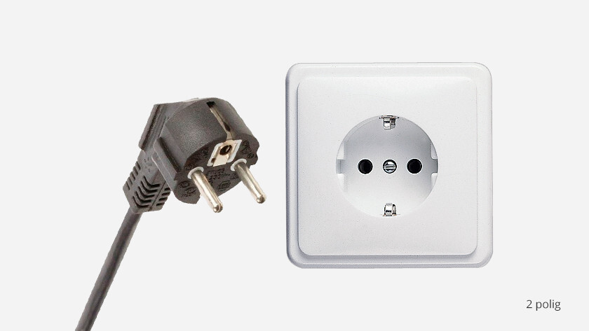

Hangt van je aansluiting af die er al reeds zit in de keuken en indien niet aanwezig aan je groepenkast.
Alleen deze aansluiting in de keuken, dan kan je alleen een 1 fase inductie kookplaat met een vermogen tot 3680 watt is geschikt, dat is maximaal 4 kook zones, met beperking dat niet alle tegelijk op de hoogste stand kunnen.
Heb je deze aansluiting dan kan je minimaal een 2 fase kookplaat aansluiten
De meter kast om te bepalen of je een perilex aansluiting hebt met 2 of 3 fase
Deze automaat, dan is het een 2 fase
deze voor 3 fase
