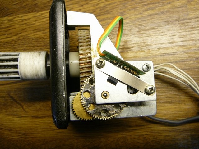

Ik heb de Fibo rotor gebruikt en in het pulswiel 8 gaatjes geboord en de orginele sensor genomen, de aantal pulsen komt nu bijna overeen met de Moteck SG 2100.
Het enige nadeel is nu dat door de kleine overbrengverhouding de schotel als deze in de uiterste positie staat niet uit deze posite komt als het motortje met 14 Volt wordt aangestuurd daarvoor is 18 Volt nodig.

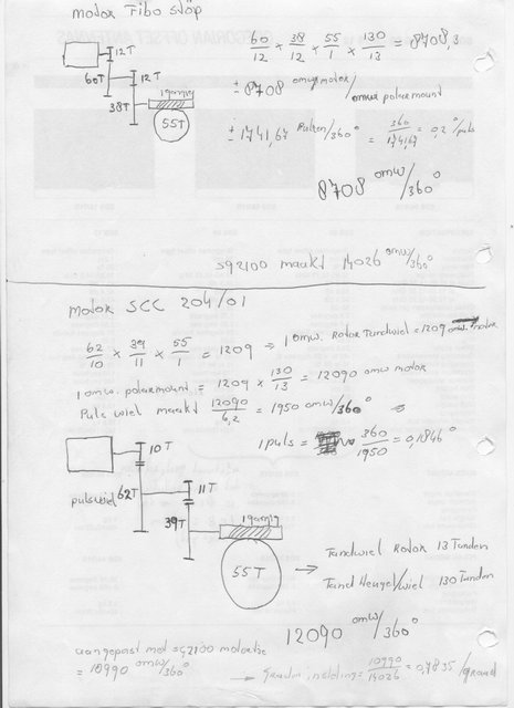

Wat ik bedoel is dat de overbreng verhouding in de Fibo of Philips anders is, de elektro motorjes zijn gelijk.

Weet je zeker dat de tandwiel verhouding anders is?
Dit heb ik namelijk nog nooit gezien zijn alle gelijk.
Hoe en wat welke is dan sterker??
Ze hebben alle namelijk die 5,5 dit is opgegeven aan mij door de tech.dienst van Premotec in Eindhoven.

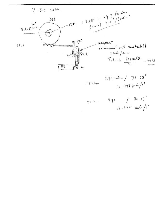

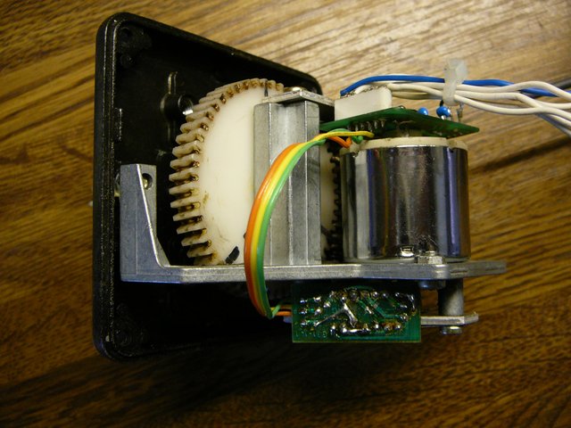

Nog even wat info over de V-sec motor, ik heb exakt de tanden van alle tandwielen geteld en met een reedkontakt het aantal pulsen vastgesteld .(totaal 891 pulsen)
Het 13 t kunststof wiel verplaatst 29.7 tanden
dat is bij een 90 cm mount 80.19º en dus 11.11 puls per 1º
dat is bij een 120 cm mount 71.58º en dus 12.45 puls per 1º
(de straal van een 120 cm mount is groter dan die van een 90 cm)
Een 36 V Fibo motor heb ik nog niet open gehad , krijgt die motor rechtstreeks 36 V ? of zit er in de motorbehuizing nog een regeling tussen ?
Snuffer, dit zijn de gegevens van de motortjes de overbrengverhouding is echt anders.
Die 5,5 is geen overbreng verhouding, de Philips SCC 204/01 is de sterkste.
Trust het elektro motortje krijgt rechtstreeks 36 V en draait dan 5500 omw/min.
Het aantal pulzen komt ongeveer overeen met wat ik gemeten heb bij het Fibo motortje zitten orgineel 2 sleuven in het pulswiel.
Bij de V-sec motor komen de pulsen van 2 sensoren waar het magneetwiel langs draait .
swartbroek, Die 5,5 is de kracht die de motor heeft dat er een andere overbrenging in zit kan wel maar uiteindelijk hebben ze allemaal de zelfde resultaten.
Ik heb een heel gesprek gehad bij Premotec die deze motoren gemaakt heeft omtrend de zwarte boxjes.
Tevens heeft de 55 Cm de zelfde polarmount als de 90 cm dus is het bereik 60 tot 60 hetzelfde en gaat er niet 1 van de 2 minder ver.
Tevens zit er in het tandwiel toch maar 1 gleuf voor de optocoupler??? Heb jij een gemodificeerde moter te pakken???
(Ik weet wel dat er vroegur!! mensen waren die een Philips stuurunit hadden deze kon maar 500 Pulsen heben en dan draaiden de polar mount van 45 tot 45.) Even ter info
Bij de motoren die hier staan (stuk of 5 nieuw en 3 gebruikte)hebben ze alle 1 gleuf.

Snuffer ik heb hier 2 motortjes de Fibostop en een Philps de Fibostop had 2 sleuven voor de optocoupler.
Hiervan heb ik een sleuf meteen dicht gesoldeerd om een groter draaibereik te krijgen want ik had ook zo een Philips stuurunit met maximaal 500 pulzen.
