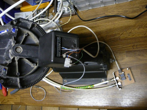

Heb de test met een Fibo motortje en de SM3D12 diseqc print uitgevoerd. De pulzen komen binnen op de diseqcprint via een reedcontact en 1 magneet in het pulswiel (1742 pulzen per 360 graden). Het printje kan overweg met de meerderen pulzen en schijnt goed te werken onder diseqc 1.2 protocol, alleen in mijn ogen niet geschikt voor de Feethunters omdat je maar 30 sat positie’s kunt programeren.

Bij de vandaag in mijn bezit gekomen 120 Greg zit dus dat V-sec motortje , ik ben er hier op m’n bureautje mee aan het stoeien .
Het Nokia positioner menu werkt er perfekt mee.
Het V-sec motortje heeft vast ingestelde eindschakelaars en het tandwiel maakt maar 2,3 omwentelingen .
Dat maal 13 tanden is 30 tanden verplaatsing van de “tandschaal” .
Lijkt me te weinig om van H2H te spreken , morgen eens het aantal tanden tellen die in de schaal zitten , zowel die van de 120 greg als die van de 90 cm , of kan iemand me dat zo vertellen ?
Het tandwiel heeft aan 1.75 slag nodig om te draaien van 0 naar 60 dus 3.5 voor 60 W naar 60 E.
Die 2,3 wordt die niet veroorzaakt door het eindschakelaartje?
Ik ben er eens dieper ingedoken. (V-Sec motor)
De switch is waarschijnlijk het ORG referentie punt en tevens eindschakelaar in één richting .(linksom)
Vanaf de switch draait de uitgaande as ± 2.3 omw. (rechtsom) , ook als je switch ingedrukt houd .
Door het schakelblokje (dat bij elke omwenteling een stukje in de richting van de switch opschuift) te verwijderen kan de switch niet bedient worden , maar ook dan zijn er maar ± 2.3 omw.
Als je echter de switch bedient voordat die 2.3 omw.(linksom) bereikt zijn , stopt de motor ook .
Er zitten dus software-matige limieten in .
