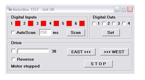

Hierbij de eeste plaatjes van de PC sturing voor de Fibo.

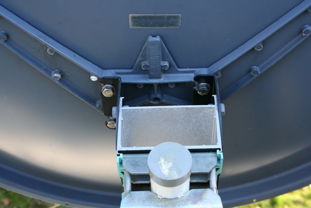

Sjaak mag deze foto’s gebruiken op mijn site ik heb namelijk geen afbeeldingen met een Stab motor.

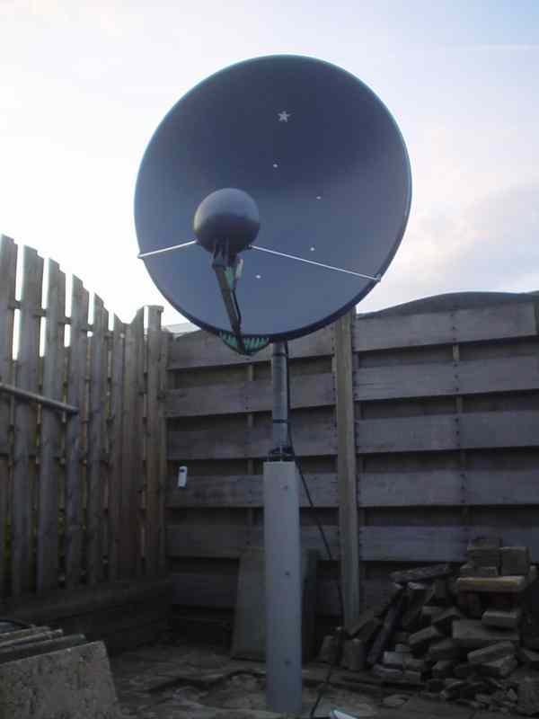

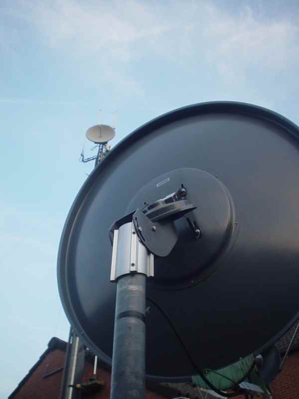

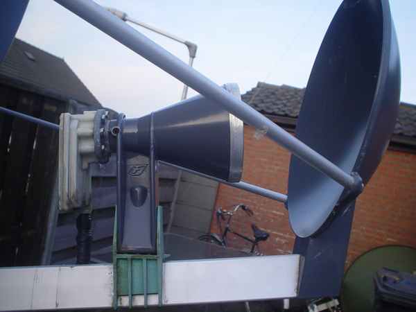

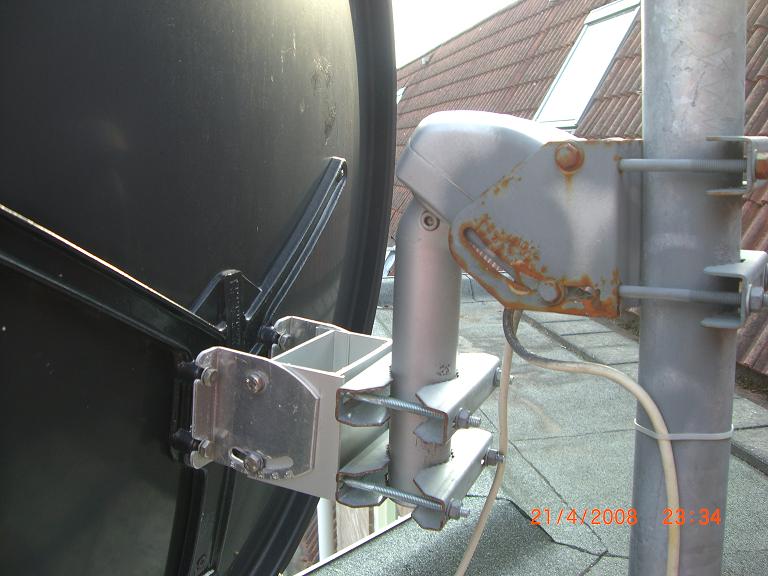

Maar wat foto’s van de huidige plek waar de afwerking nog van moet worden gedaan. (als het me gelukt is haha..)
Ik heb hem zo op mijn diseqc-motor gemonteerd.
Sjaak

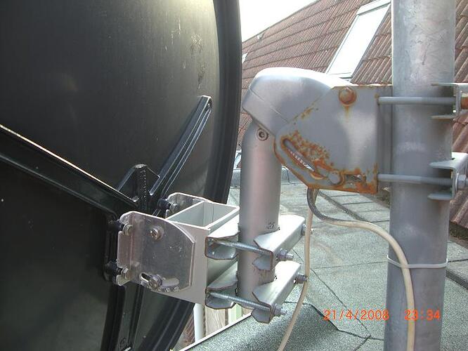

Hier een foto van de originele fibo bevestiging. Goed te zien dat de bevestiging verschoven zit.
Sjaak (k) ziet er mooi uit. Hoe stel je de elevatie nu in? Via de “geleende” mount? Wordt dus weer gezellig knutselen om de fibo op een stab te krijgen. De fibo staat nu nog vast op 53 oost.
