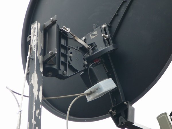

Ombouw gregorian schotel naar diseqc
Mooie foto’s Trust!
Mooi stukje vakwerk.
Dat ziet er allemaal solide uit.
Wat is het draaibereik? is het meer dan de diseq normaal heeft?
Origineel bericht van: Satlook
Mooie foto’s Trust!
Jaja , mooi spul , maar dat heb ik niet gemaakt .
Komt van een engels board daar zitten ook Fibo fans .
Daar die schotel direkt door de diseqc-motor word gedraaid , kan het bereik niet groter zijn dan dat van de diseqc-motor , maar wel groter dan met de orginele Greg motor .

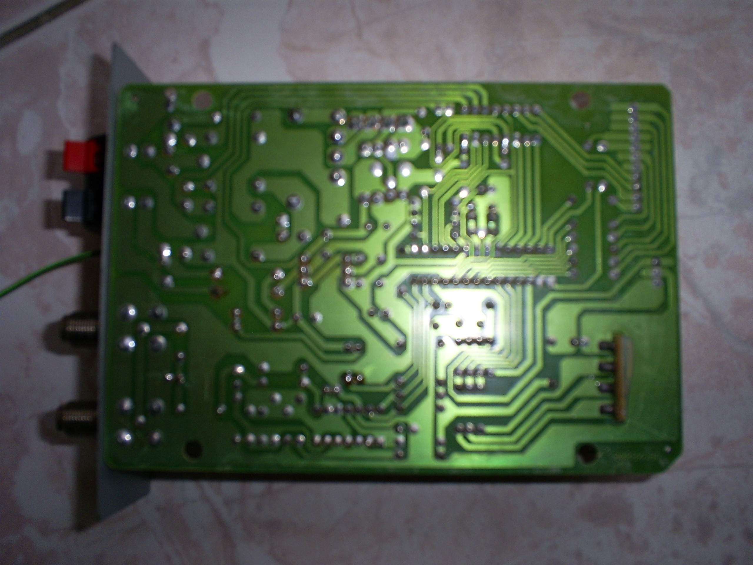

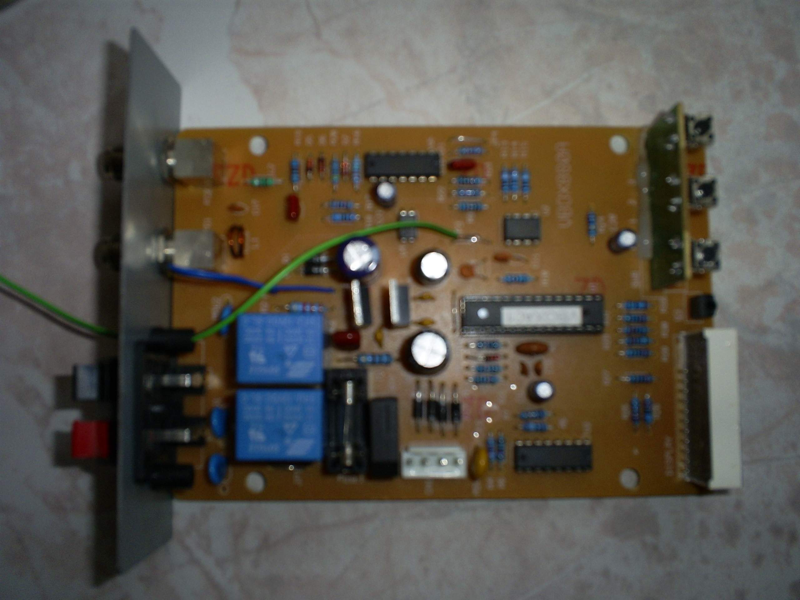

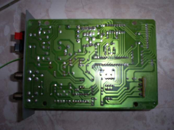

Wie heeft er voor mij duidelijke printplaatfoto’s van de Vbox om te kijken wat voor onderdelen erop zitten.

Ik kan wel een duidelijke foto maken van een VBox voor je wil je beide kanten van de print??
Ik wil graag beide kanten van de print.

Foto’s van Vbox
