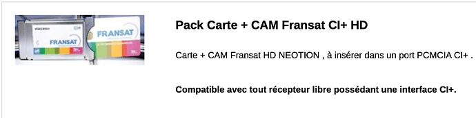

Kan een FranSat kaart werken in OScam dan? Of moet daar zo’n vermakelijke CI+ module voor gebruikt worden?
45 minuten geleden, Mimisiku zei:
Het is een CI+ module met kaart, die oscam kan je wel vergeten.

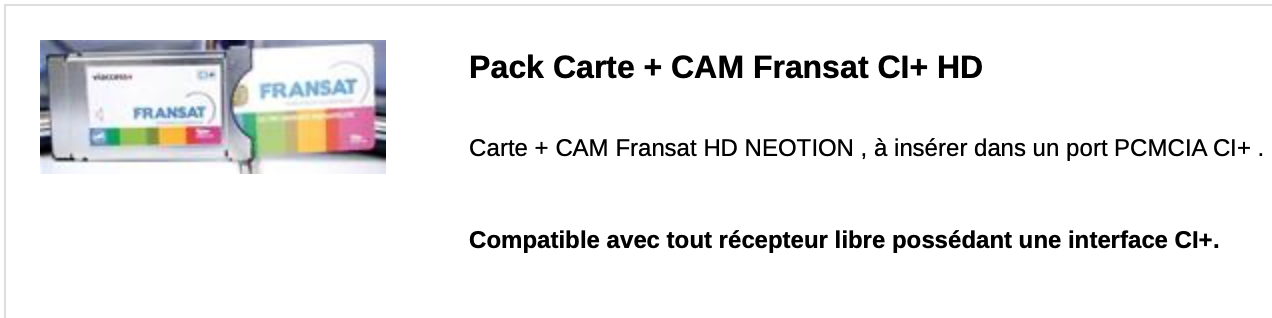

Ik denk dat Alex deze (blauwe) Fransat card bedoeld. Die module + kaart wordt gebruikt i.c.m. met een satelliet TV voorzien van CI+. Kost ongeveer 70 eur.

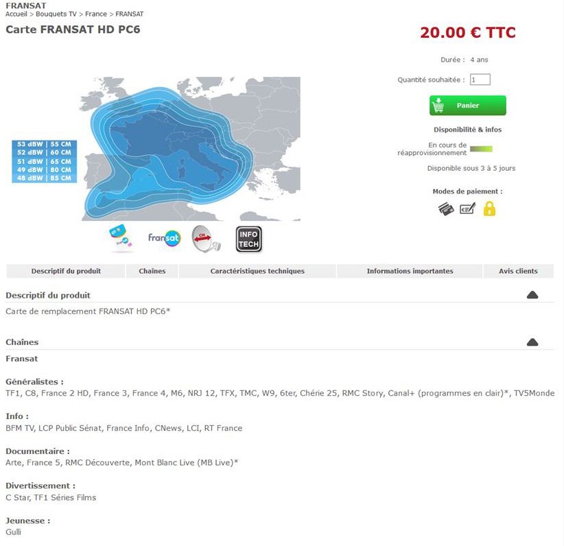

Die kaart van Fransat kost 20 eur. en kan je los aankopen. Of deze werkt met in een OScam configuratie weet ik niet , OScam is niet mijn ding.
Codering is net als de TNT Sat op 19,2°E in Viaccess . Daar werkt het schijnbaar wel als ik het draadje hieromtrent doorneem en kost de TNT Sat kaart ongeveer 40 eur.
De fransat kanalen op 5 west werken prima met een originele kaart en Oscam. Niks geen ci+ modules nodig of iets.
Kaartje is geldig voor 5 jaar meen ik, en kost een paar tientjes. Super veel plezier al van gehad

Ik gebruik 'm in OSCam inderdaad.
Alleen de kaart besteld via een Franse webwinkel zonder CI+ prul. Scheelt een hoop geld en geen zin in een CI+.
