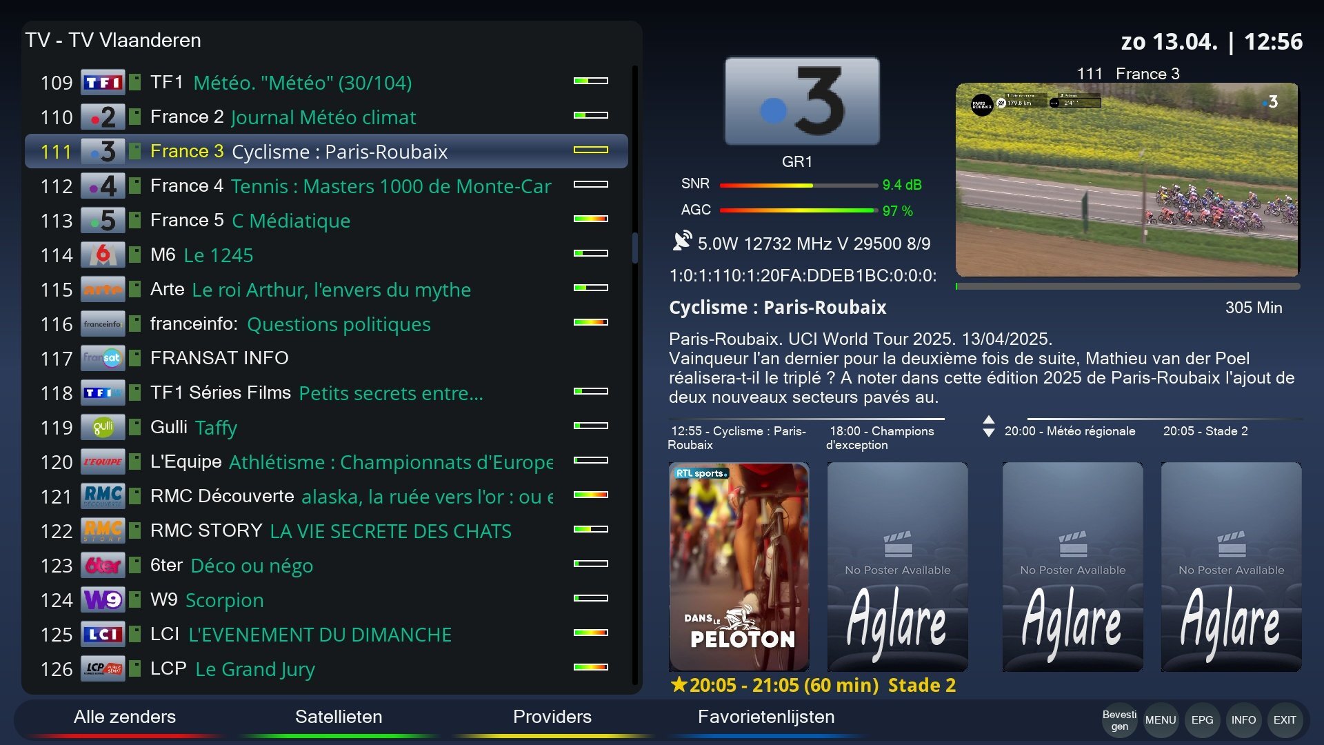

11 uren geleden, Satfeeds-DX zei:
Een schotel triax 60 cm zal niet voldoende om de multistream te ontvangen op 5°W.
Ik ontvang ze goed op een Maximum E-85, maar dan nog heb ik bijna geen regenreserve.
Je screenshot is niet van de multistream zenders, maar dat terzijde.
Ziet er leuk uit die skin, maar werkt dat wel die plaatjes bij de EPG? Aangezien ik van de vier programma’s één plaatje zie en dat is ook nog eens van RTL Sport wat niet echt klopt bij France 3…
20 uren geleden, Alex1970 zei:

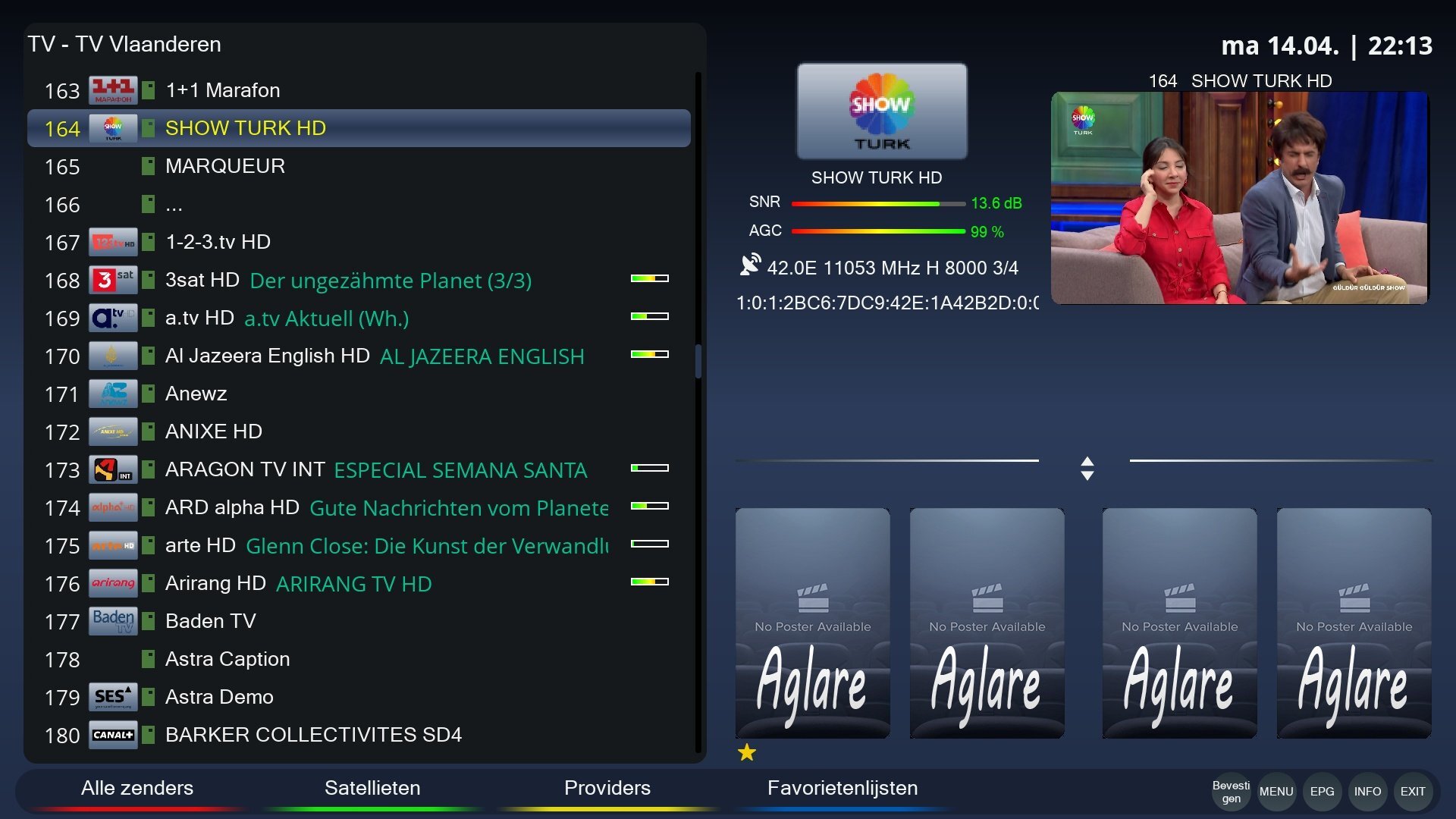

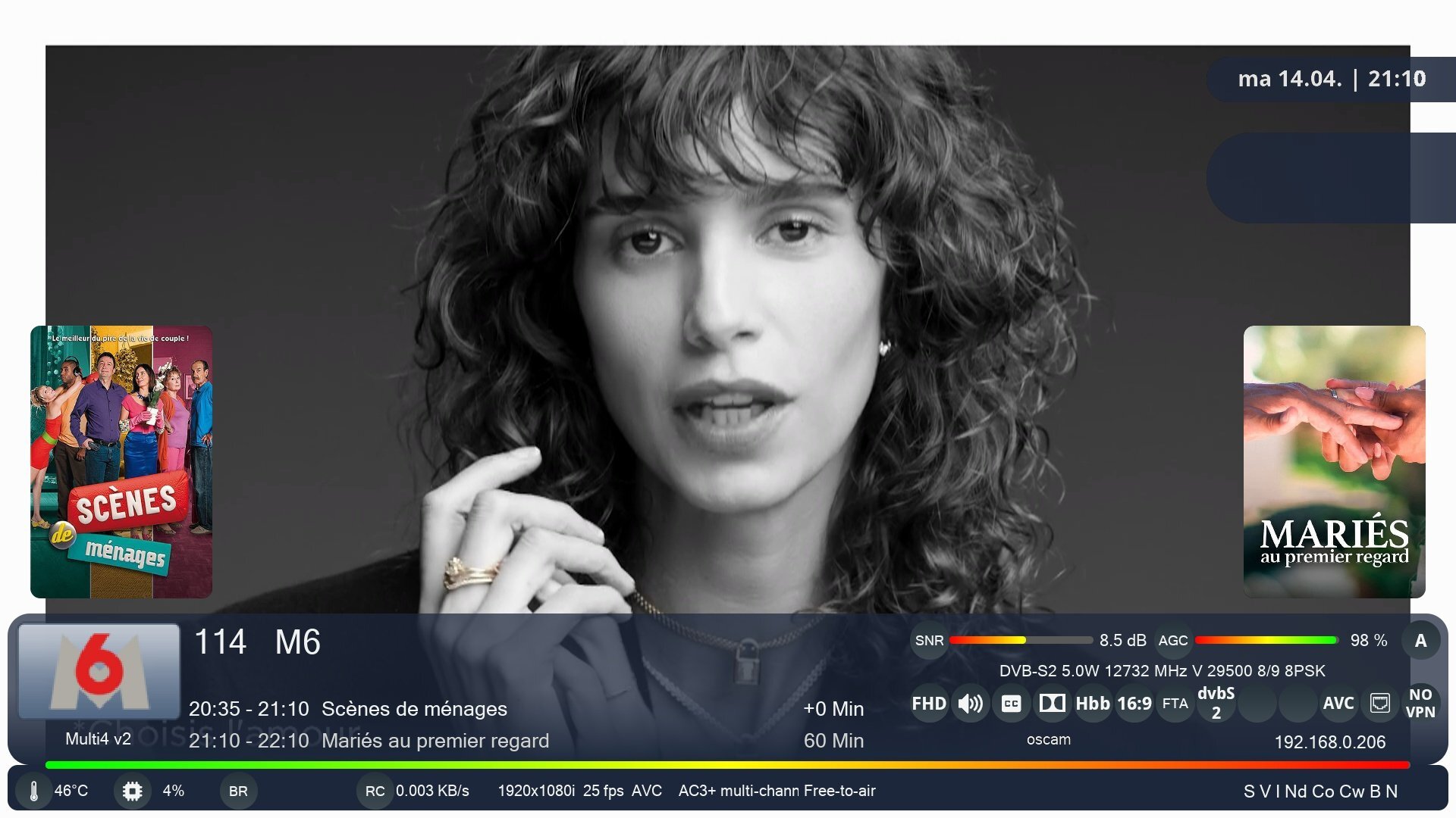

Op 5°W is 12732 V 29500 8/9 wel degelijk een multistreamtransponder
https://flysat.com/en/satellite/eutelsat-5-west-b
De skin die ik gebruik is Aglare, ook de EPG ziet er mooi uit.
Die plaatjes bij de EPG zijn waarschijnlijk programmavoorstellen van andere zenders.

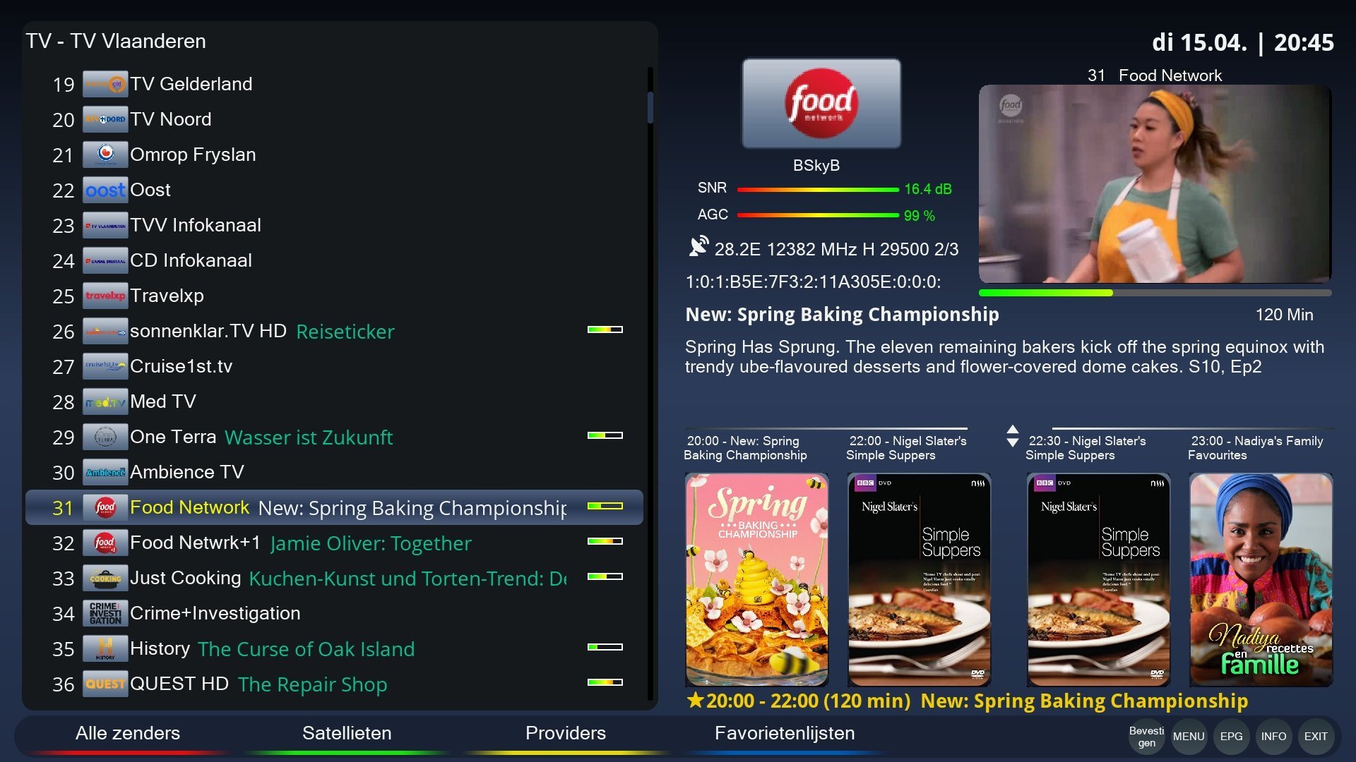

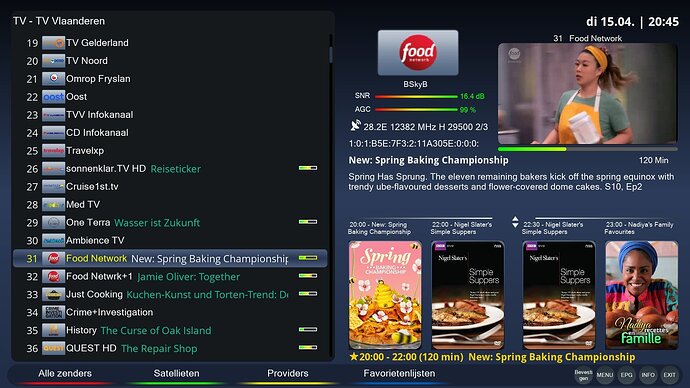

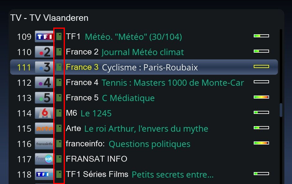

De frequentie klopt, maar waarom staat er dan in de lijst dat de zenders gecodeerd zijn?
Zit die skin standaard in de feed van je image? Zo ja, welke is dat dan? En zo nee, waar kan ik die vinden?
3 minuten geleden, Alex1970 zei:
Dit symbooltje staat ook bij de FTA-zenders

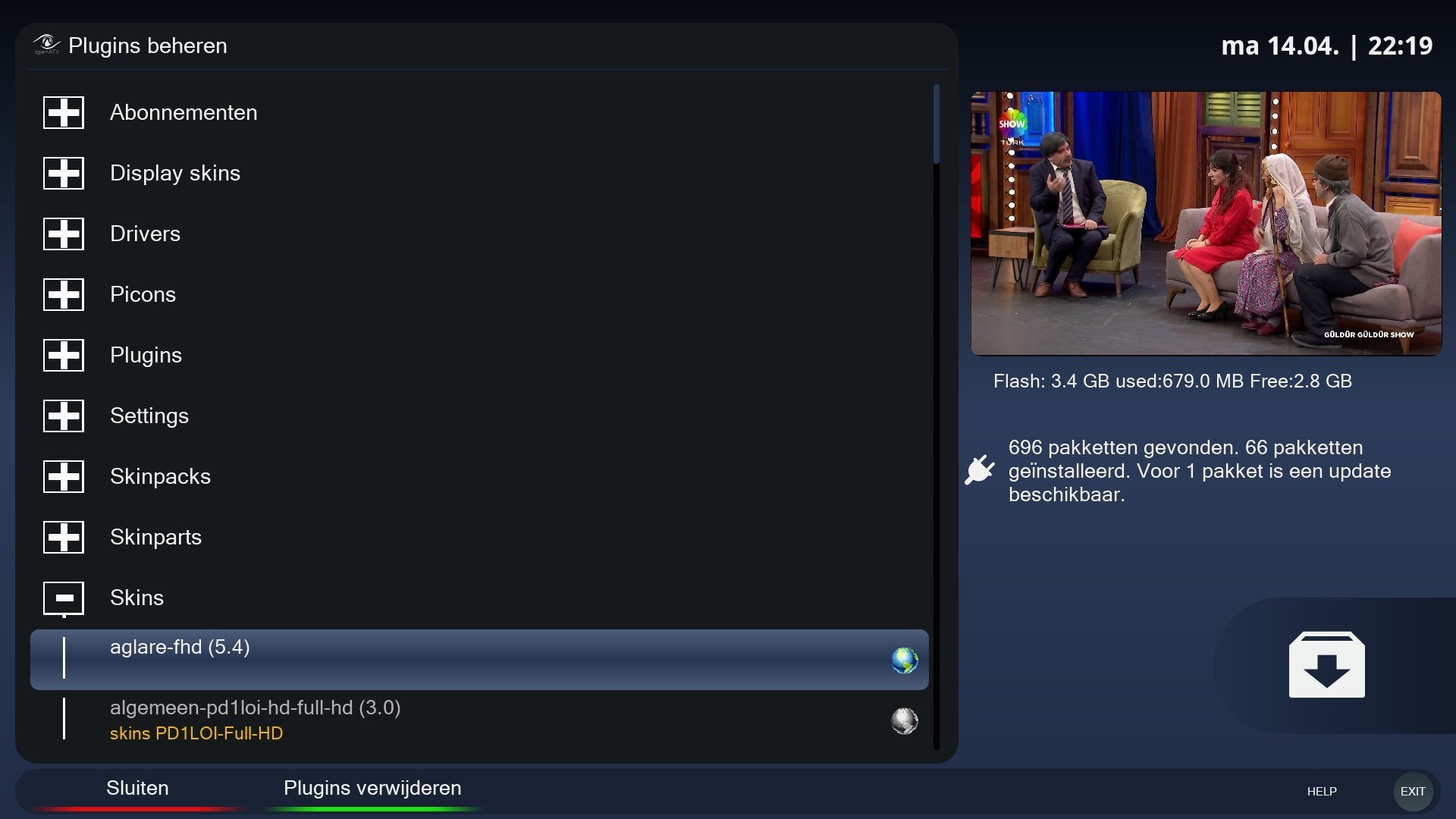

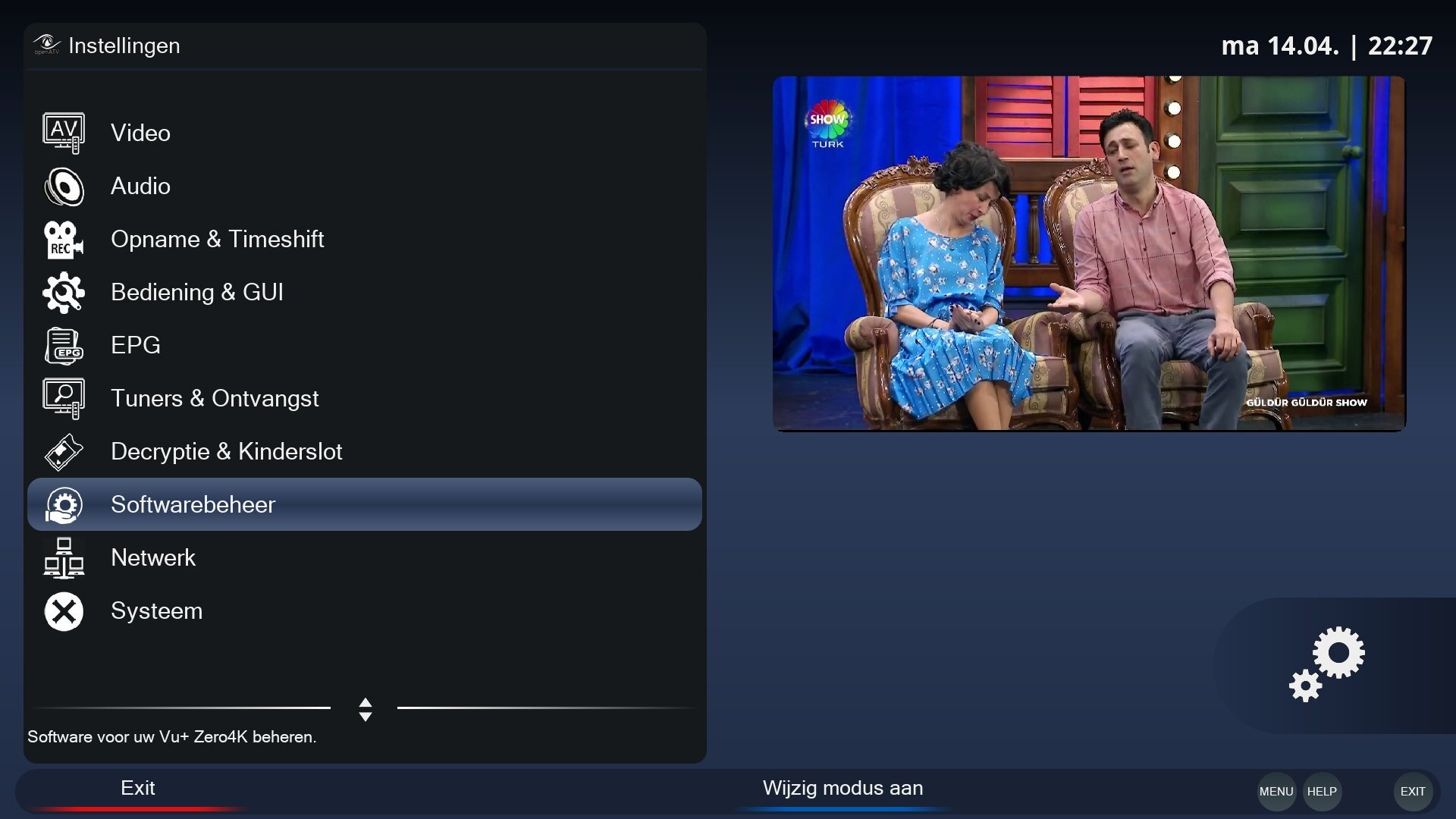

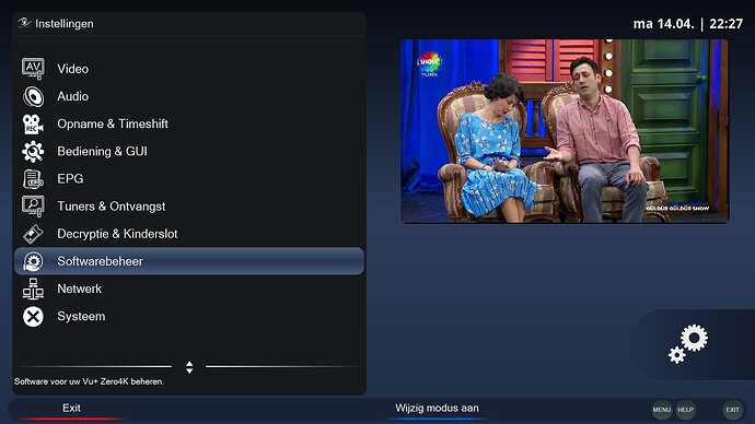

Open ATV bij softwarebeheer, plugins beheren en selecteer skins
Opmerkelijk, dat symbooltje betekent nl. ‘gecodeerd’.
Ik heb (momenteel) geen OpenATV.
6 uren geleden, Alex1970 zei:
Door een instelling te wijzigen in het menu, heb ik het codeericoontje kunnen uitzetten.
1 uur geleden, Satfeeds-DX zei:

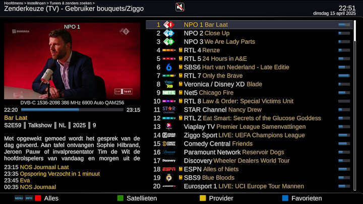

Ja je kan het helemaal uitzetten, maar dan staat-ie (bij jou) dus ook niet bij de gecodeerde zenders, zie hier hoe het zou moeten zijn met gemixt gecodeerde en ongecodeerde zenders:

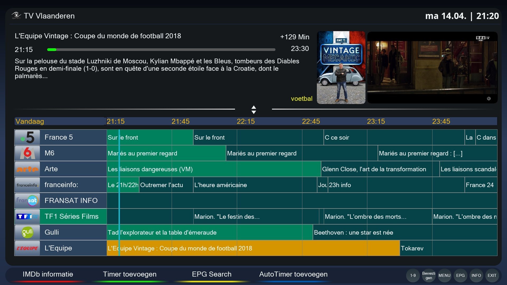

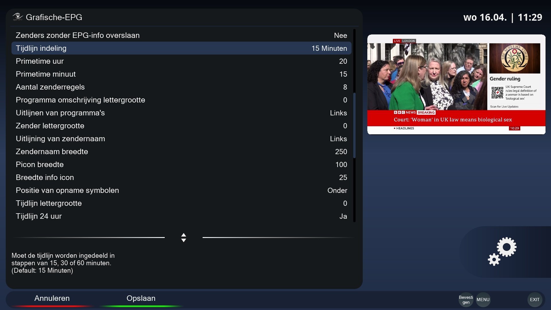

Met deze skin op OpenPLi heb ik niet die uitgebreide EPG info zoals je laat zien, met die plaatjes.
Heb je nog andere apps voor de EPG geïnstalleerd misschien?
10 uren geleden, Alex1970 zei:
Dit is de instelling van mijn EPG. Ik heb geen andere apps geïnstalleerd.
