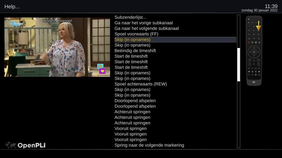

Als je eenmaal een echte Linux receiver SD en of HD bijv.DM 7010HD ,hebt dan wil je nooit meer anders ,en zeker geen M7 of andere gecertificeerde kliko Rommel met allerlij beperkingen en brakke software vol bugs.
ik heb veel ervaring met satt receivers van analog Strong ,digital van af eerste NokIa 9500 ,Humax 5400ICRI ,en met Magic Modul voorzien van een Fun kaart ,toen moest die huidige Rommel nog uitgevonden worden.
Momenteel Heb ik een DreamBox 7020HD met een HDD van 1TB er in.Opnemen meerdere zenders ,ook gecodeerd geen probleem ,kijken terwijl je op neemt naar ander zender of opgenomen bestand ,opnamen naar de pc sturen via net werk en nog vele andere mogelijkheden die je bij een M7 tevergeefs zult zoeken
