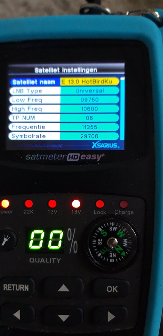

De Xsarius HD easy Pro controleert niet op TID/NIT maar kijkt of op de gekozen frequentie e.d. signaal is enz.
We hebben nog steeds geen antwoord gehad welke frequenties je ontvangen hebt op de Xsarius. Je foto laat een heel andere satelliet zien.

Op 4-5-2026 om 15:53, Alex1970 zei:
Om met het laatste te beginnen.
Opmerkelijk dat de satfinder bij de volgende fotos satelieten allemaal 75% signaal aangeeft.Astra 1,Hotbird,eutelsat,turkse sateliet.
Maar geen succes op hotbird ontvangst.
Ben toen opnieuw op 0 begonnen.
Schotel op waterpas gezet. Zowel horizontaal als vertikaal. Ook op de muur. Zat niet perfect.
Toen opnieuw hotbird op satfinder ingesteld.
Zie foto.
En met succes.
Wat wel een beetje vreemd is dat ik op satfinder maxmaal 60% kwaliteit haalde. Op tv geeft hij 85%.
Maar goed. Probleem opgelost en prachtig beeld.
Iedereen bedankt voor jullie bijdragen.

Goed dat het werkt, alle gewenste zenders kunnen ontvangen worden?
Op je foto zie ik nog steeds niet dat je signaal hebt en 11355 wordt op de Hotbird helemaal niet gebruikt op dit moment.
Wat was nu het probleem en de oplossing? Dat de schotel niet waterpas stond?
