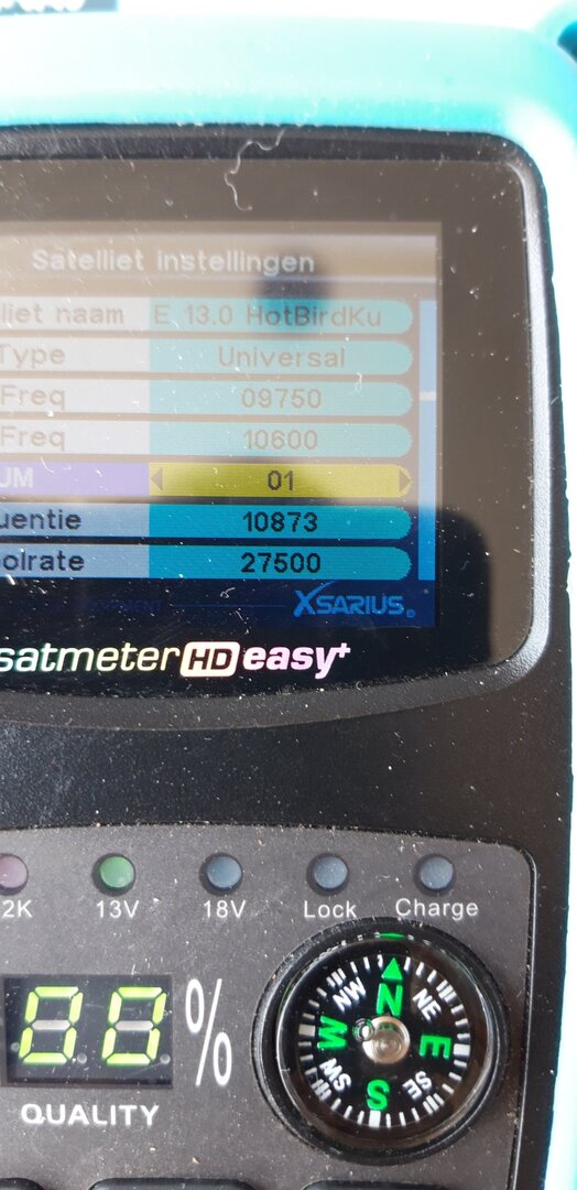

Ben nav jullie opmerkingen wat verder aan het puzzelen. Kan ook frequenties veranderen door ander tp nummer te kiezen.
Zie foto waar ik op gezocht heb.
Blijf mij met mijn lekenverstand toch verwonderd dat ik hierop 75% kwaliteit ontvang
Bedenk, dat deze satelliet meter vermoedelijk geen mogelijkheid heeft voor de disecq schakelaar in de duo lnb aan te sturen.
Je zal dus altijd “kijken” naar de 1e kop, maar of dat de kop voor hotbird is hangt af van het model lnb.

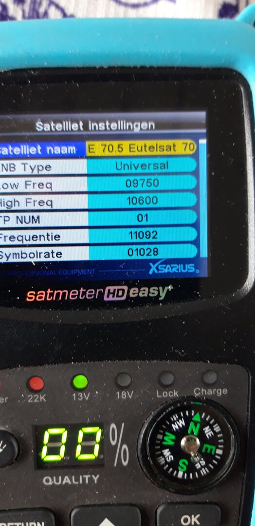

De Xsarius HD easy Pro kan dat wel kees maar je moet wel weten hoe.
Of is die van geen pro?
3 uren geleden, Tonskidutch zei:
Kan het wel invoeren. Zie fotos van nieuwe invoer
welke sat positie wil je nu van dat monoblock meten?
Bij het monoblock van mij 13-19,2 moet ik LNB2 instelllen op de Xsarius om 13 Oost te meten en het monoblock heeft zoals destijds uitrekende een skew van bijna/ongeveer 7 graden.
Hij gebruikt een monoblck voor Astra 1 en 3.
Je zou dan De 19" kop op hotbird moeten richten, LNB 1 in de diseqc instellingen.
Ideaal is het niet, omdat de koppen maar 4,3 graden afstand hebben en Hotbird en Astra 1 6 graden uit elkaar staan.
