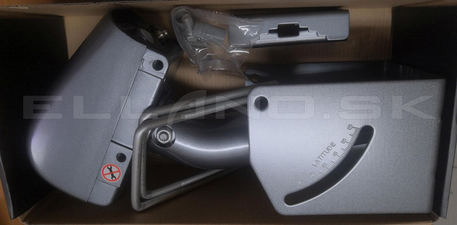

Sinds gisteren een Amiko DM3800 Satellietmotor en snap het niet goed met het afstellen hoop dat jullie kunnen helpen.
Op hoeveel graden moet de schotel?
Op hoeveel graden de Lattitude van de motor?

Zelzate ligt op 51.198 , 3.775. Je moet de latitude van de rotor dus op 51,2 graden afstellen.
Met gebruik van de (beter de Clarke Belt volgende) modified motor angles: Op 51.8 graden (voor LAT=51.2).
(mits de paal precies in het lood staat.)
Schotel-elevatie schaal moet dan (eveneens met de modified angles voor LAT=51.2) op ( buisknikhoek - 6,8 ) graden.
Ik weet niet hoeveel graden de buisknik van de DM3800 is, dat zal je dan zelf even moeten meten of opzoeken. En dan het rekensommetje uitvoeren.

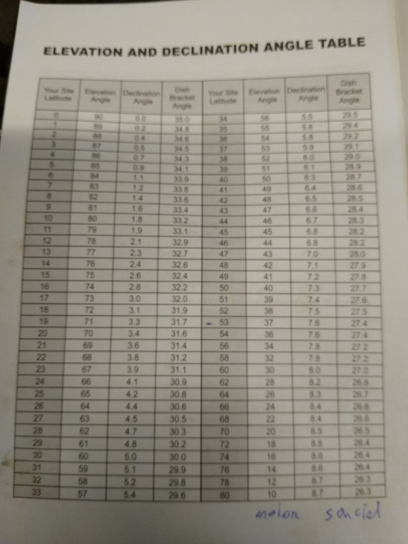

aan de hand van je 35 graden - declination = schotel elevatiehoek
De declination vind je in de tabel van je latitude.
Dan met usuals de motor naar je afstel satelliet laten draaien.
Vervolgens de gehele zaak dus inclusief motor handmatig draaien om te
zoeken.
Tabel heb ik erbij gedaan maar als het goed is heb je die zelf ook.

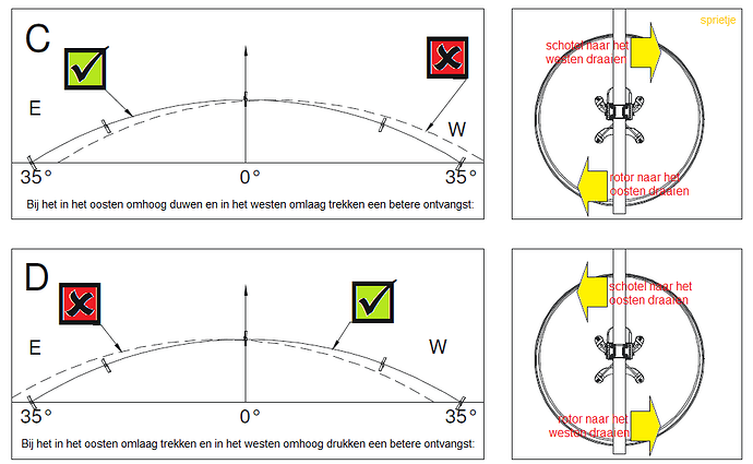

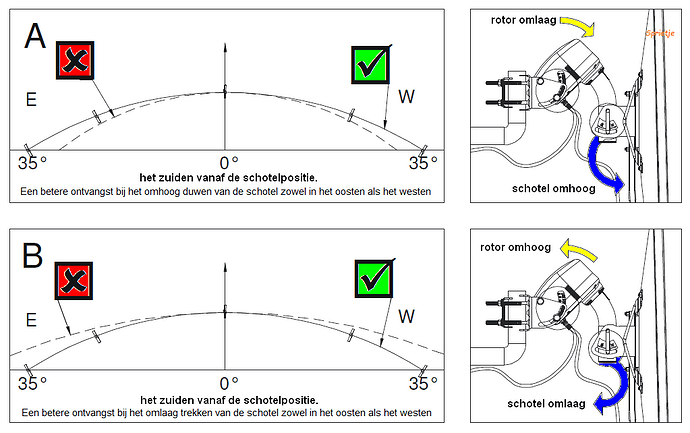

Ja maar het echte afstellen moet nog beginnen, zie de bijlages
