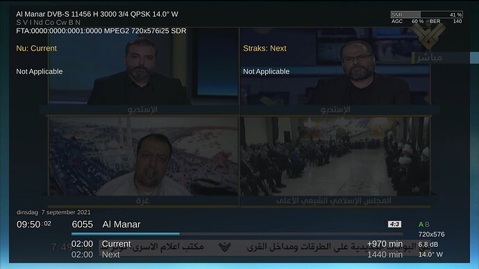

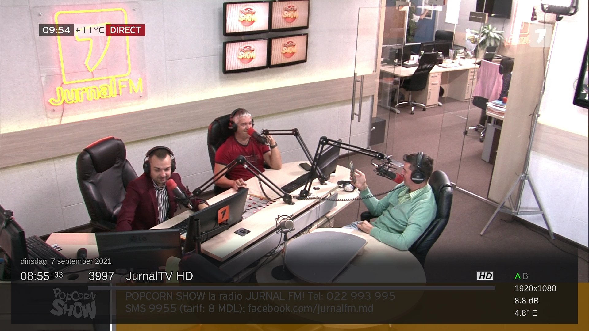

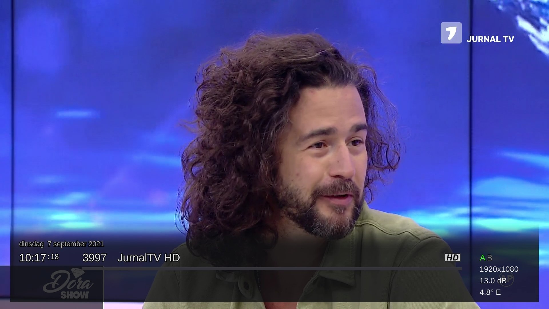

Eerste bevindingen van de zo geprezen nieuwe lnb. Zie bijlage,s
Test uitgevoerd op 14 west 4.8 oost en 7 west.

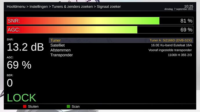

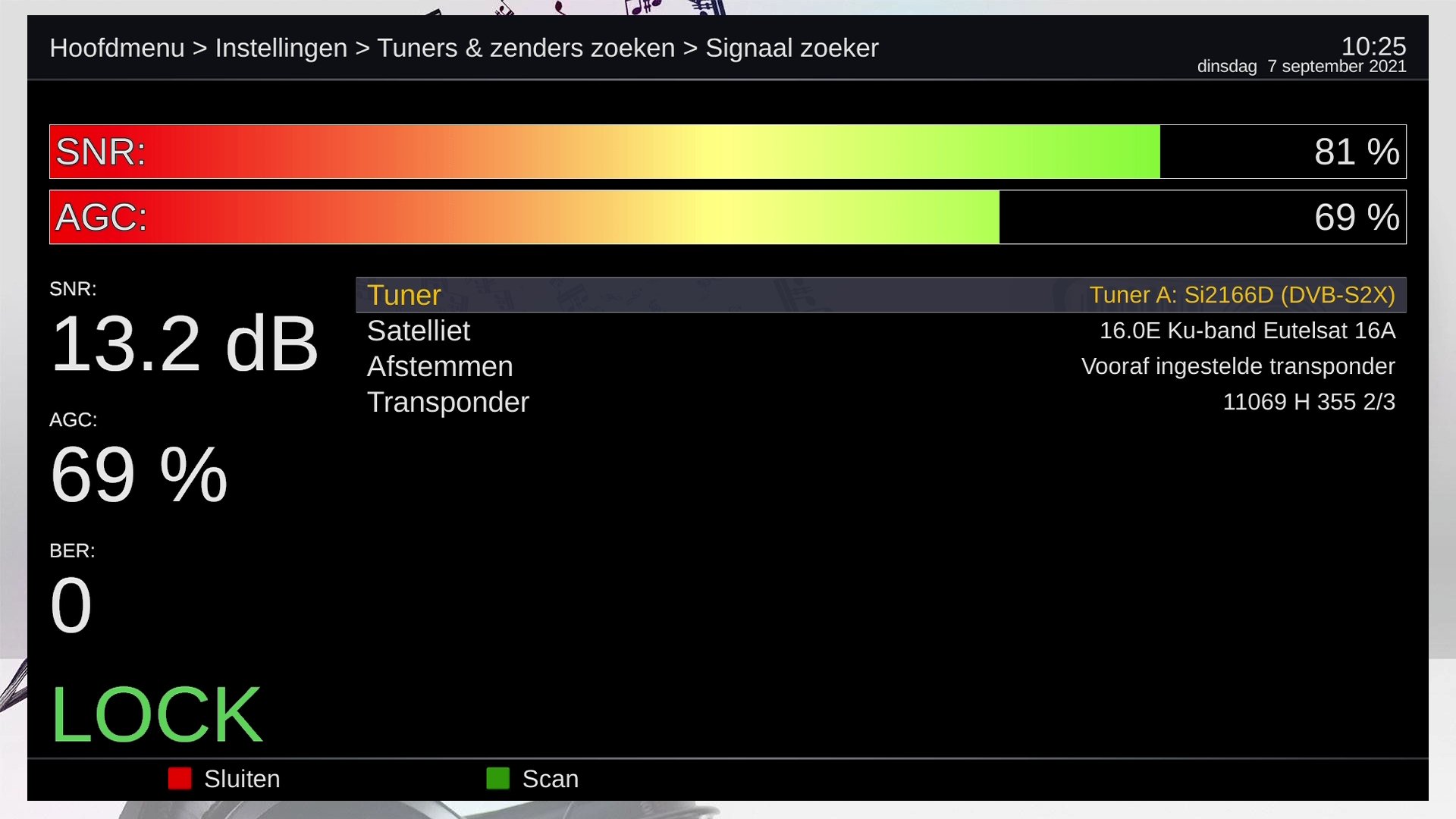

Ook lage sr getest op 16 oost en met nieuwe lnb geen signaal. Met oude Black Ultra gelijk signaal.

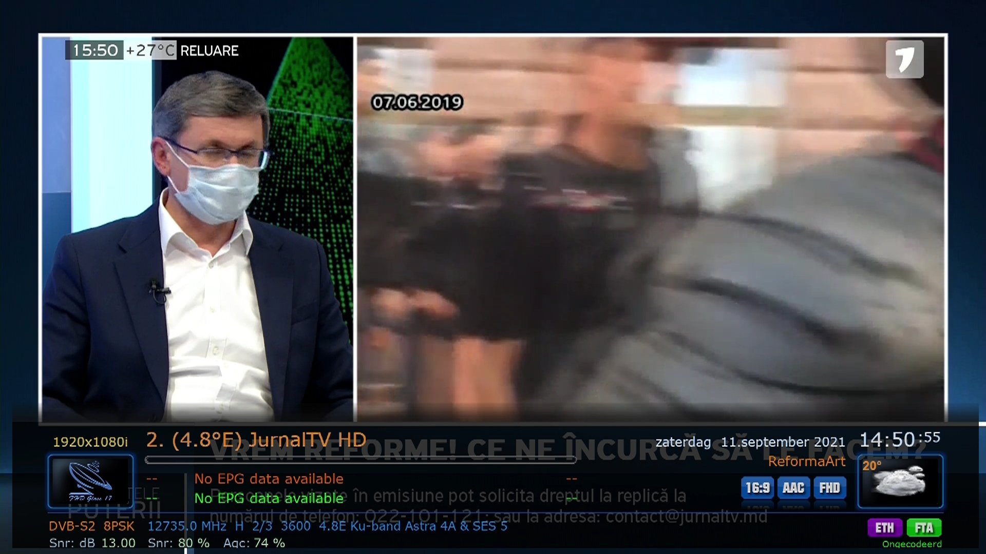

Op 4.8 oost een duidelijke verbetering op Jurnal Tv. Op 7 west weer minder. 4.2 DB is resultaat nieuwe lnb op 7 west

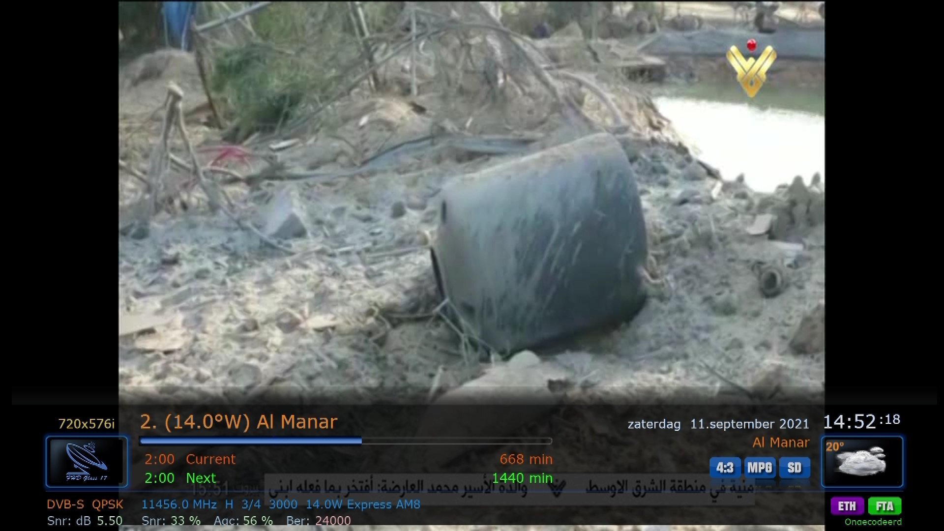

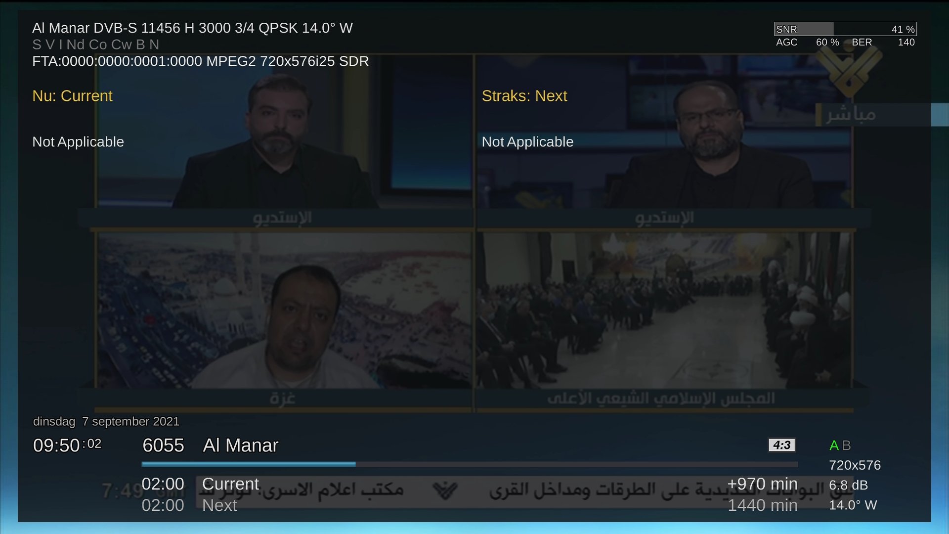

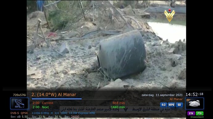

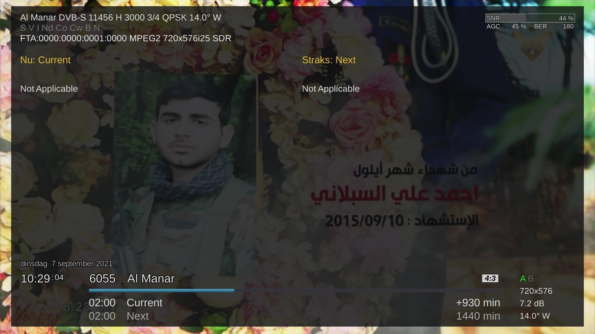

14 west almanar 6.8 db is van nieuwe lnb t.o.v 7.2 db oud

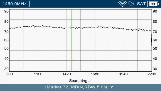

Beide LNBs maken gebruik van AGC, Automatic Gain Gontrol.
Kijk maar eens naar de metingen zonder ontvangst van een RF signaal: De Ultra (rechts) heeft kennelijk meer max gain.

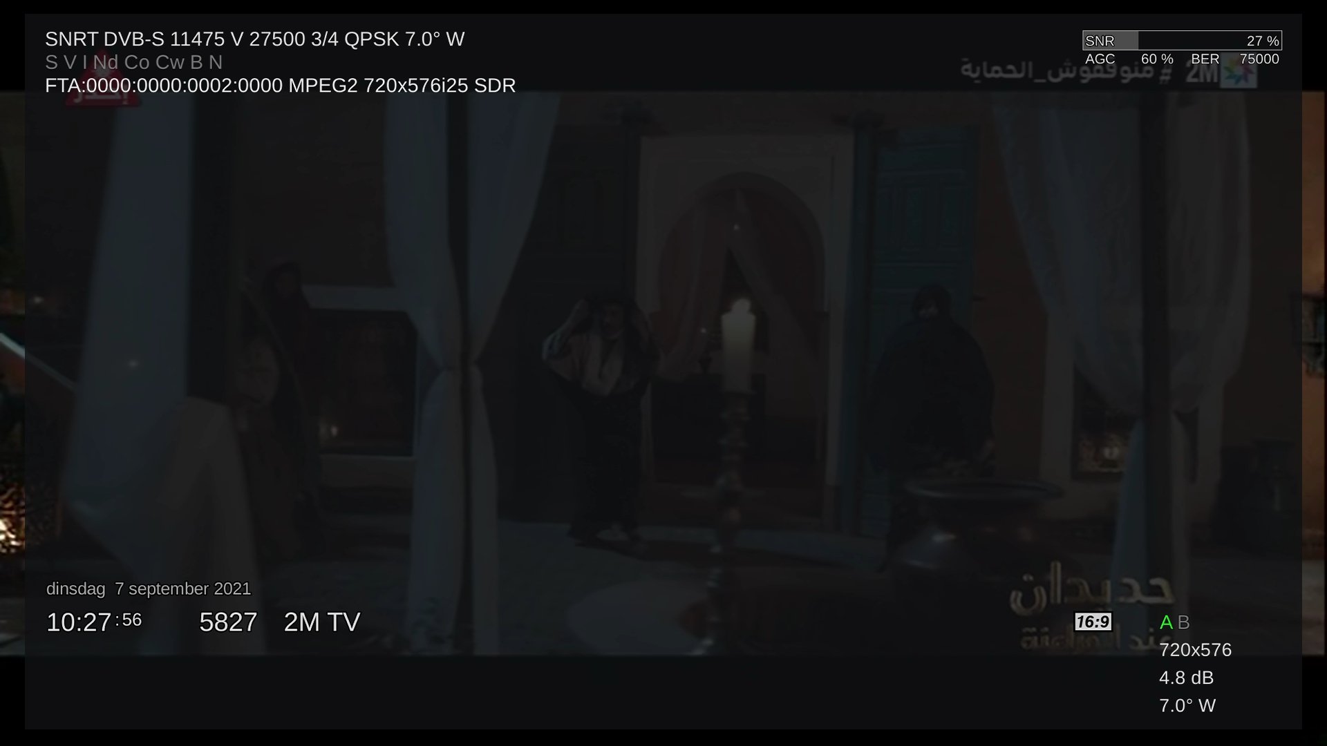

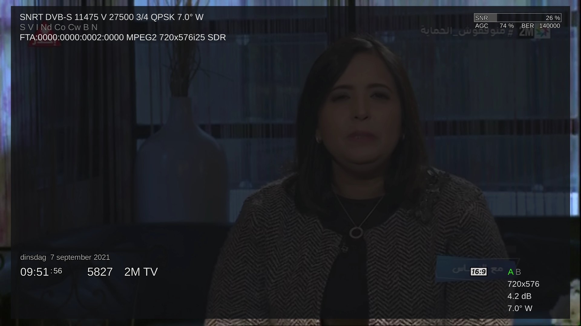

Zojuist even getest op 7 west 11475 V Black Ultra 4.8 DB Met nieuwe Ultra 4.8 DB
Op 30.5 oost 12503 V sr 1300 5/6 Black Ultra 10.5 DB. Met nieuwe Ultra 10.5 DB
Op deze sats dus geen verschil

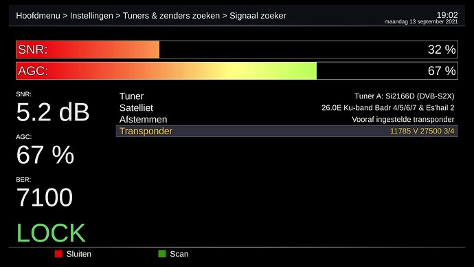

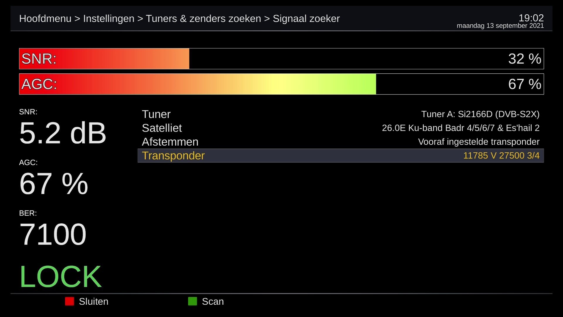

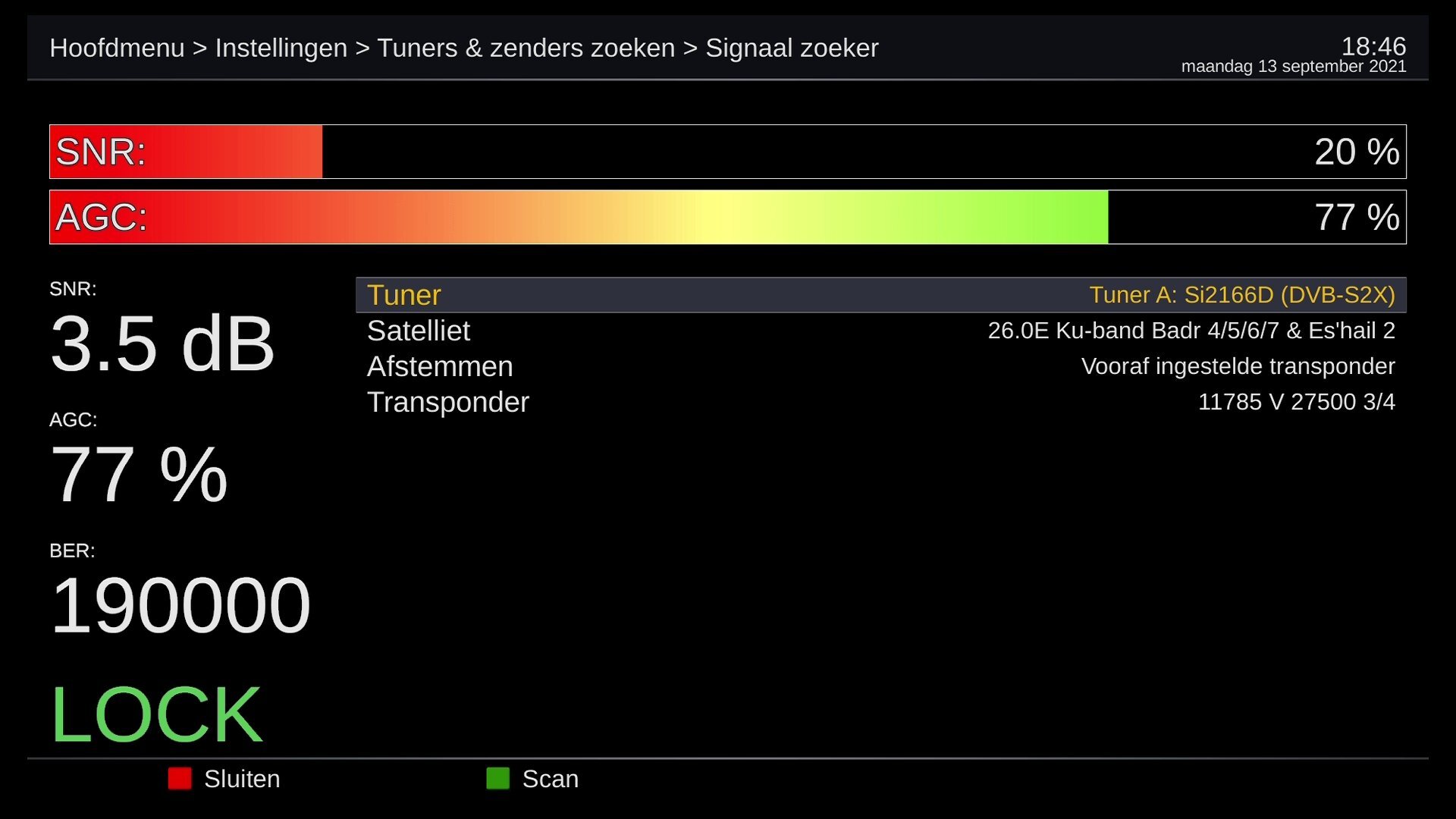

Op 26 oost 11785 V wel een opmerkelijk verschil. Deze frequentie kan ik overdag niet ontvangen maar in de avonduren wel met BlackUltra lnb.
DB waarde met Black Ultra 5.2 DB en een strak beeld. Met de nieuwe Ultra 3.5 Db en geen beeld.
Ook de frequenties 11747v, 11804v,11843h, en 11862 v geven signaal tussen 3.7 en 4 db met de BU en met de nieuwe Ultra geen signaal

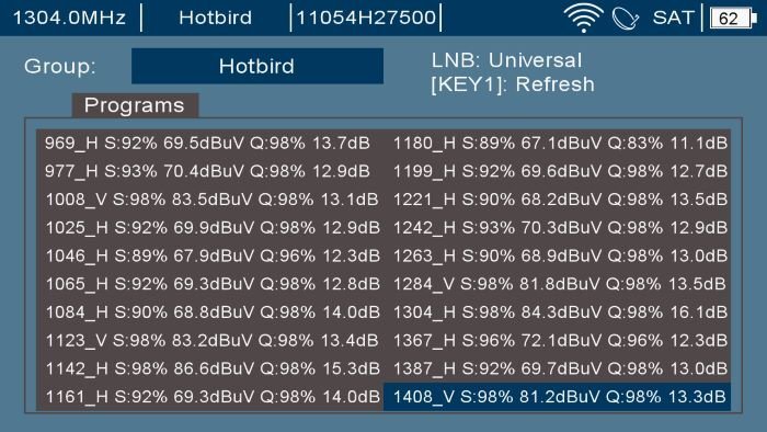

METEK HDD measurement 11/12 sept 2021 Black Ultra "classic" / Premium Universal PLL Freq/Pol/SR ModCod FEC IF level (dBuV) MER (dB) Remarks 11720H30000 DVBS2/8PSK 3/4 71.9 / 84.1 16.6 / 16.0 11758H30000 DVBS2/16APSK 9/10 74.1 / 84.1 15.5 / 15.4 internet stream Skylink 11778V29900 DVBS2/8PSK 2/3 73.6 / 84.4 14.2 / 14.5 11798H30000 DVBS2/8PSK 3/4 73.1 / 84.4 14.2 / 14.7 11856V29900 DVBS2/8PSK 2/3 74.4 / 85.0 13.3 / 13.4 11876H29900 DVBS2/8PSK 3/4 74.9 / 85.8 14.5 / 14.8 11934V27500 DVBS2/8PSK 3/4 74.6 / 84.2 13.5 / 13.7 11973V29900 DVBS2/8PSK 2/3 73.9 / 84.3 13.0 / 12.9 12032H27500 DVBS2/QPSK 9/10 75.4 / 84.9 15.3 / 15.5 12070H27500 DVBS /QPSK 3/4 75.9 / 85.3 15.8 / 16.0 12090V29900 DVBS2/8PSK 2/3 74.7 / 83.3 12.9 / 13.2 12110H29900 DVBS2/8PSK 2/3 75.2 / 84.2 13.2 / 13.1

METEK HDD measurement 9/12 sept 2021 Black Ultra "classic" / Premium Universal PLL Freq/Pol/SR ModCod FEC IF level (dBuV) MER (dB) Remarks 10758V27500 DVBS2/8PSK 3/4 68.8 / 83.2 12.7 / 13.0 10775H29900 DVBS2/8PSK 3/5 69.4 / 69.6 13.7 / 12.7 10873V27500 DVBS2/8PSK 3/4 70.6 / 83.3 13.0 / 13.4 10892H27500 DVBS2/8PSK 3/4 70.5 / 86.4 15.4 / 15.3 10911V27500 DVBS2/8PSK 3/4 69.7 / 69.2 12.7 / 14.1 11034V27500 DVBS /QPSK 3/4 71.8 / 81.5 13.4 / 13.4 11054H27500 DVBS /QPSK 5/6 68.5 / 84.3 15.6 / 15.9 METEK HDD measurement 11/12 sept 2021 Relook quad/ Ultra quad PLL Freq/Pol/SR ModCod FEC IF level (dBuV) MER (dB) Remarks 11720H30000 DVBS2/8PSK 3/4 71.9 / 84.1 16.6 / 16.0 11758H30000 DVBS2/16APSK 9/10 74.1 / 84.1 15.5 / 15.4 internet stream Skylink 11778V29900 DVBS2/8PSK 2/3 73.6 / 84.4 14.2 / 14.5 11798H30000 DVBS2/8PSK 3/4 73.1 / 84.4 14.2 / 14.7 11856V29900 DVBS2/8PSK 2/3 74.4 / 85.0 13.3 / 13.4 11876H29900 DVBS2/8PSK 3/4 74.9 / 85.8 14.5 / 14.8 11934V27500 DVBS2/8PSK 3/4 74.6 / 84.2 13.5 / 13.7 11973V29900 DVBS2/8PSK 2/3 73.9 / 84.3 13.0 / 12.9 12032H27500 DVBS2/QPSK 9/10 75.4 / 84.9 15.3 / 15.5 12070H27500 DVBS /QPSK 3/4 75.9 / 85.3 15.8 / 16.0 12090V29900 DVBS2/8PSK 2/3 74.7 / 83.3 12.9 / 13.2 12110H29900 DVBS2/8PSK 2/3 75.2 / 84.2 13.2 / 13.1
