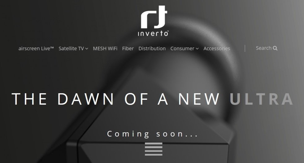

Als je op de site van Inverto komt, krijg je het volgende plaatje te zien:
** Coming soon The Dawn of a new Ultra**
Ik ga er van uit dat het de vervanger wordt van de Inverto Black Ultra.

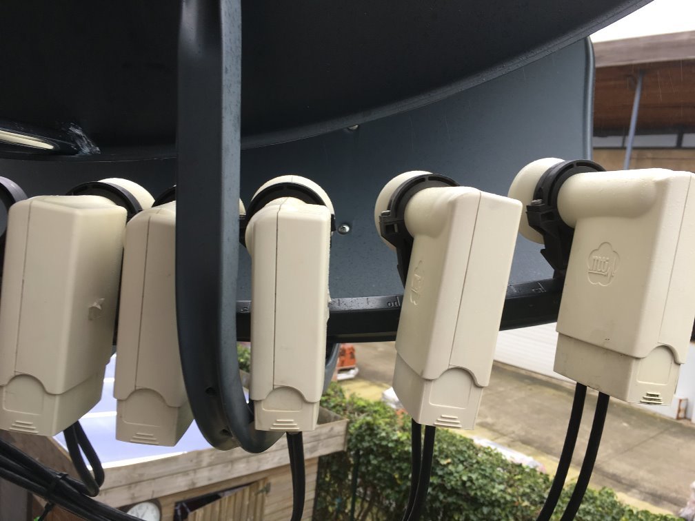

Het zou inderdaad fijn zijn als deze LNB zou blijven passen op onze multifeed schotels. Ik vind dat Inverto erg goede kwaliteit levert, hoewel een Black Ultra het bij mij begaf na 1.5 jaar. Zijn vervanger zit er nu al weer 5 jaar op, dus daar heb ik geen klagen over. De overige Alps LNB’s zijn echt onverwoestbaar, ik denk dat ze al zeker 12 jaar zonder enig probleem op mijn Visiosat zitten.
2 uren geleden, Donkeyman zei:
Dat kan ik beamen. Ik heb twee twin en twee single Alps op mijn Visiosat.
Geen van de vier heb ik ooit hoeven vervangen.
De oudste twee zijn inmiddels meer dan 17 jaar in gebruik.
Mijn Hirschmann lnb´s zijn intussen ook 12 jaar oud en werken probleemloos…

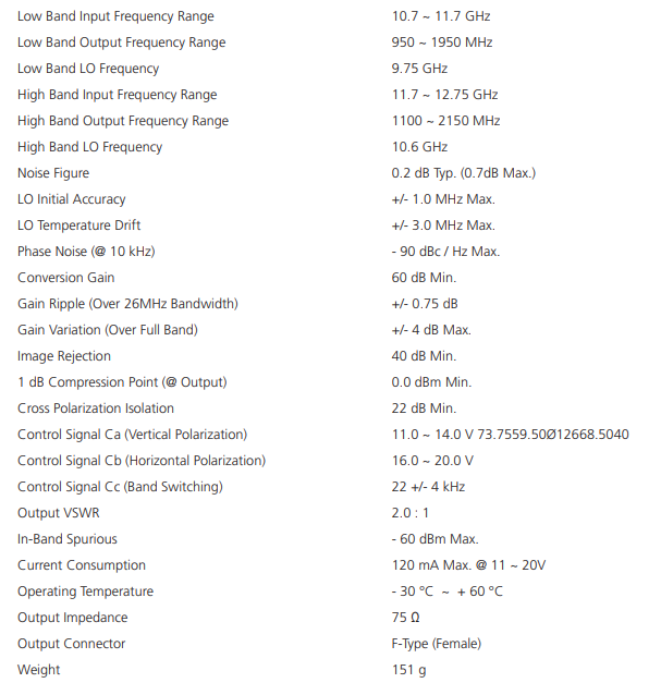

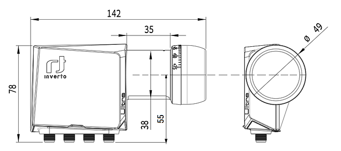

Zo te lezen heeft deze vernieuwde versie een kleinere diameter kop van 48mm (kleinere feedhorn/minder ontvangst?) ipv van de bekende 59.5/60mm. Qua specificatie een kleine verbetering:

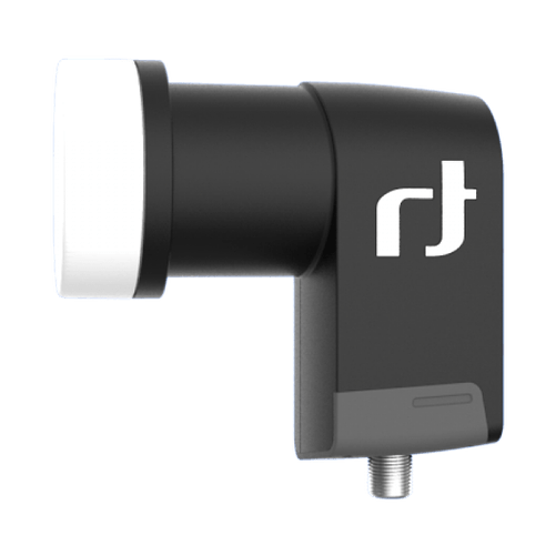

Specificatie black ultra:
Een Quattro met body in lengterichting en smalle kop is goed nieuws nadat de black premium qauttro juist die achterlijke dikkere kop heeft gekregen https://www.inverto.tv/lnb/448/quattro-high-gain-low-noise-40mm-lnb

Gelukkig geen grote kop van 69mm zoals bij de eerdere pll-serie maar slechts 48mm. Daar sta ik verbaast over want scheelt dat niet een scalarring?
Is de aftasting dan nog net zo nauwkeurig?
Zouden ze geluisterd hebben naar de wens om geen koppen van 69mm te gebruiken?

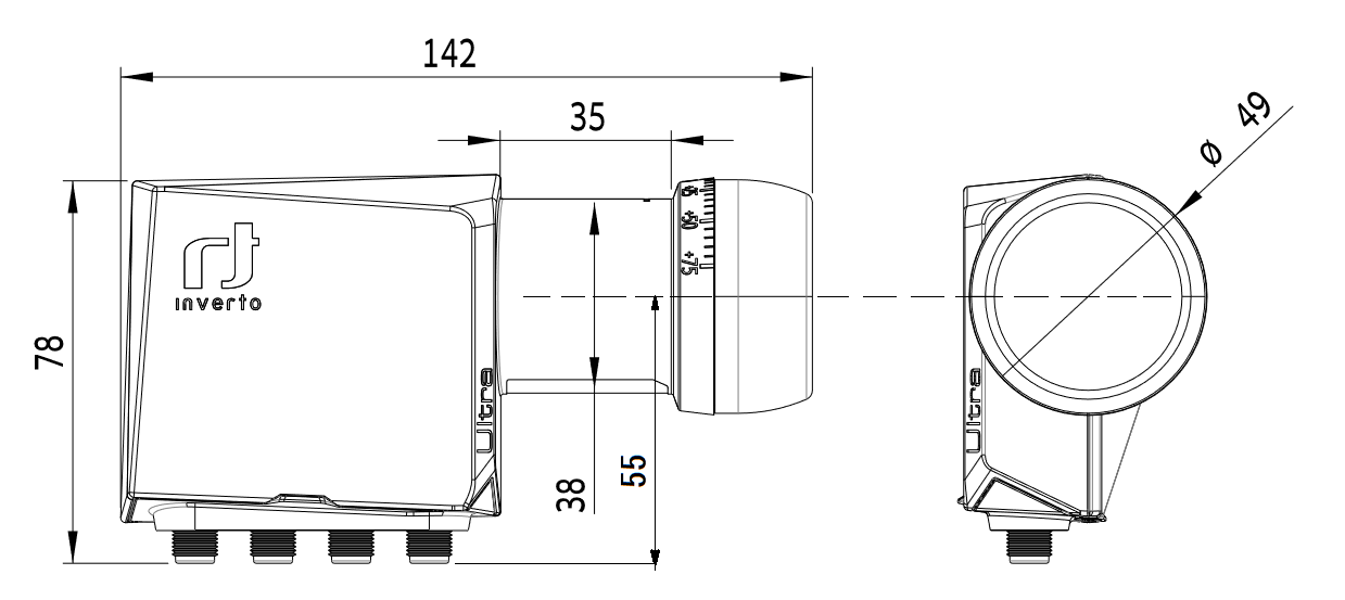

Bij alle uitvoeringen is de behuizing zelfs nog smaller dan de kop van 48mm zo te zien zodat ze erg dicht tegen elkaar geplaatst kunnen worden. Geweldig voor multifeed ontvangst. Dan kun je ze gebruiken voor bijv. de Astra 19,2 en 23,5 op een Triax 88 zonder te smokkelen en zelfs op een Triax 78 = Triax 80 met maar 3,5mm smokkelen.
En wat te bedenken van de hoogte van de behuizing!!

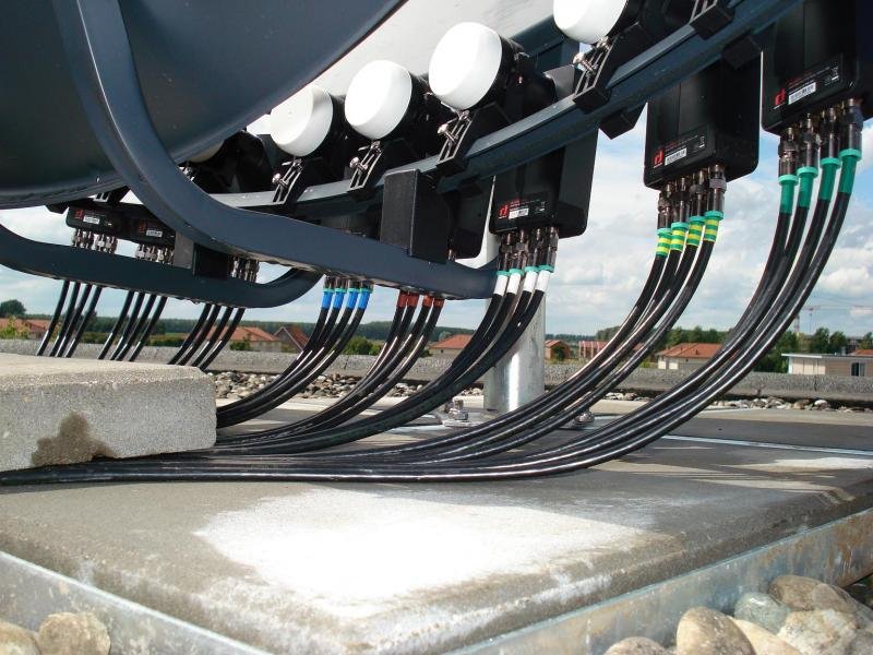

Was het niet altijd worstelen met de aansluitingen op een Wavefrontier T55 en T90 bij de twee draagarmen.
Bij de Inverto Black Ultra Quad en Quattro zaten de F-aansluitingen maar liefst 108mm onder het hart van de hals, bij deze nieuwe PLL- serie bij de Quad en de Quattro maar 55mm. Dat scheelt 53mm!!! Nu kun je ze op elke plek op de rail plaatsen.
De technische specificatie zijn op sommige punten beter dan zijn voorganger, op andere punten slechter. Praktijktesten zullen uit moeten wijzen of deze nieuwe lnb beter is dan de oude vertrouwde Inverto Black Ultra.

Hier de bekende problemen bij een T90 als de behuizing van de lnb erg hoog is.

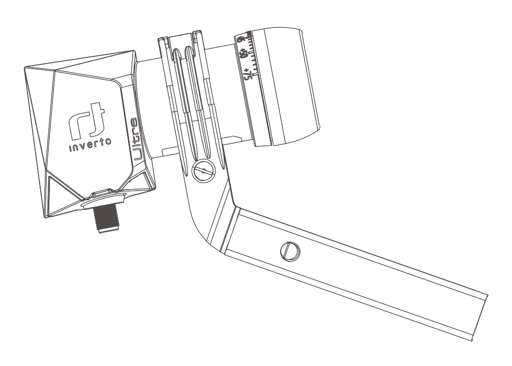

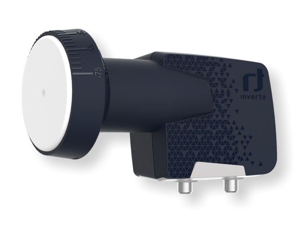

Interessant is ook dat de nieuwe Ultra lnb ook een gradenverdeling heeft voor de skew. Hierbij maken ze geen gebruik van de speciale skew ring zoals bij de Inverto Home Pro en de Inverto Premium die de diameter van de kop naar 69mm bracht.

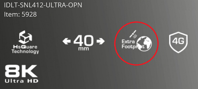

Inverto heeft op hun site ook een nieuw icoontje bij de Ultra geplaatst, nl. Extra Footprint.
Nooit eerder heb ik ze dit icoontje zien gebruiken ook niet bij de PLL Premium. Zou hij dan inderdaad nog beter presteren dan de Inverto Black Ultra?

Dat zie je alweer aan het 8k en 4G symbool dat in hetzelfde rijtje staat en nergens op slaat.
Dat zou jij eigenlijk ook moeten weten.
Natuurlijk weet ik dat maar waarom zetten ze dat symbool dan alleen bij deze lnb en niet bij de Premium PLL en de Inverto Black Ultra?
Dat van die 8K is totale onzin, het 4G-symbool wil aangeven dat hij extra is afgeschermd voor deze signalen.
1 minuut geleden, Sprietje zei:
Dat met die 4G…dat hoort de leek graag. En ik geloof er niets van.
Kijk eens naar dat HsQuare Technology Symbool. Ook weer zo´n niets zeggende kreet die wel belangrijk klinkt.
Ik heb er op gegoogled en weet nu nog minder: http://www.hsquaretech.com
Een vage firma waar ik niet de verbinding kan vinden naar die LNC. Kortom een hoop hete lucht. Volkomen onserieus.
IJzerbout, je moet nog veel leren. Je moet niet Googelen maar gewoon lezen wat er bij de specificaties van de lnb staat wat er mee bedoeld wordt:
Q: What is the HsQuare Technology?
A: HsQuare is a unique waveguide technology which may be coupled with a slightly larger feed horn design to deliver better RF performances compared with common circular microwave waveguides.
Het gaat dus over de vierkante golfpijp ter vervanging van de ronde.

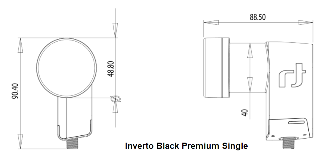

De kopdiameter van 48mm is niet nieuw bij Inverto. De single-uitvoering van de Inverto Black premium had ook een kop van 48mm maar de twin en quad-uitvoering hadden weer een kop van 59,5mm. Ook de circulaire lnb’s van Inverto hebben een kopdiameter van 48mm.
