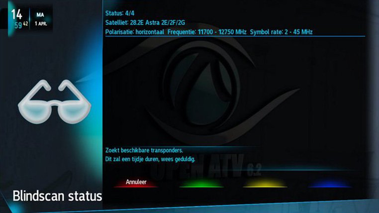

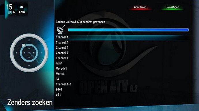

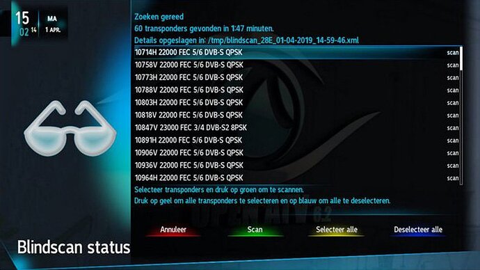

Ik heb even een blindscanning uitgevoerd met de Edison OS mio 4K en aangegeven om eerst alle zenders te wissen. Het resultaat vindt je in bijgaande screenshots. Vergelijk even met hetgeen jij ontvangt met je “prutswok achter een raam” .
CS heeft uiteraard een goed punt zonder goede schotelopstelling zou je zomaar zenders niet kunnen ontvangen.

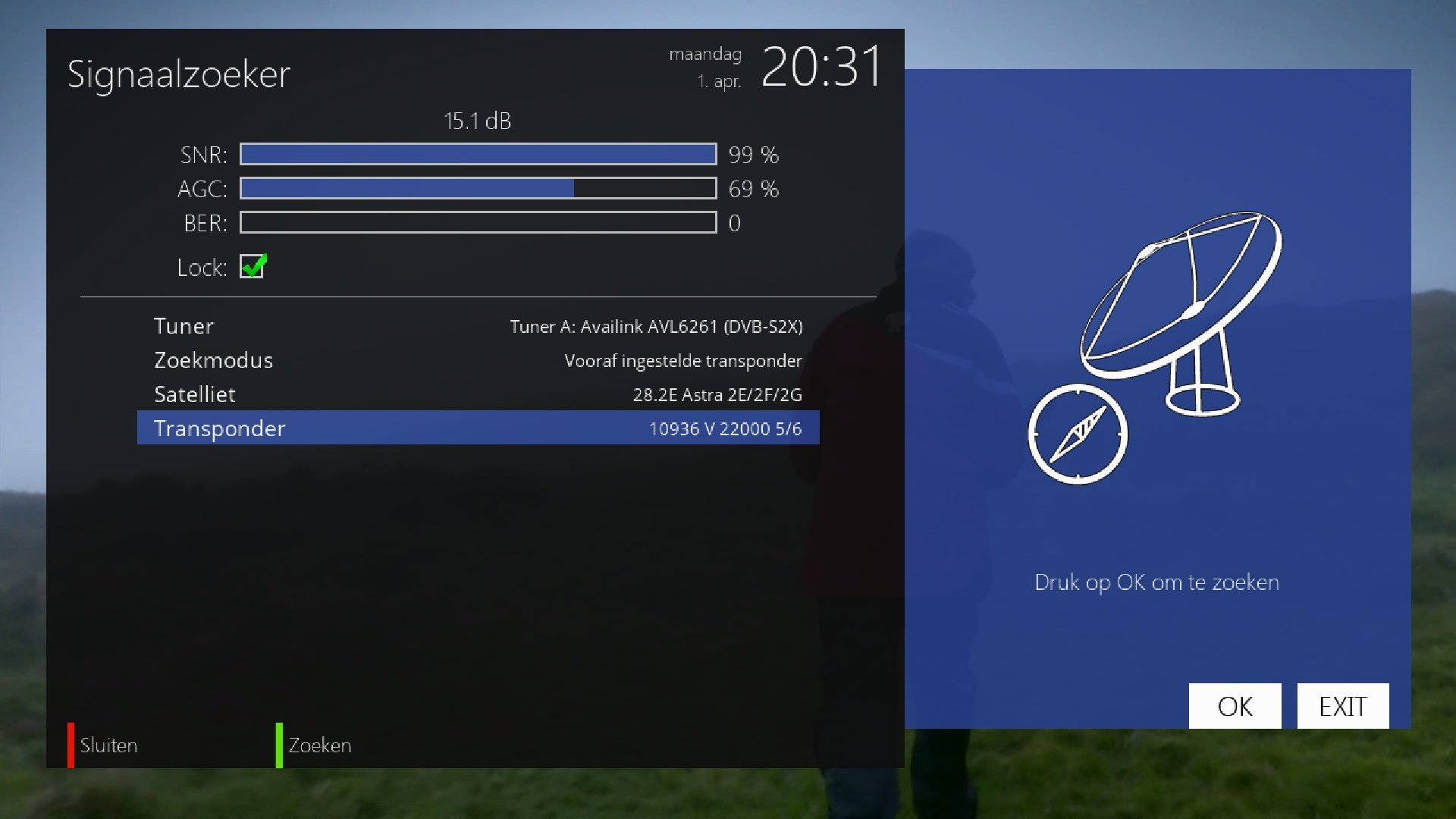

Eerder postte jij jouw ‘verbeterde’ ontvangst van de transponder 10936V met 9db..
Da’s dus redelijk mager vergeleken met mijn opstelling (80cm schotel Noord-Oost Nederland).
Ik heb ALLE zenders uit elke lijst letterlijk gewist , terug een blindscan gedaan ,
en terug enkele niet gevonden transponders handmatig ingevoerd !!
Vervolgens zenders waar ik geen interesse in heb , die gewist , en ….
deze komen na een tijdje vanzelf doodleuk terug in de lijst te staan !! Versie: OpenATV 6.2 !!

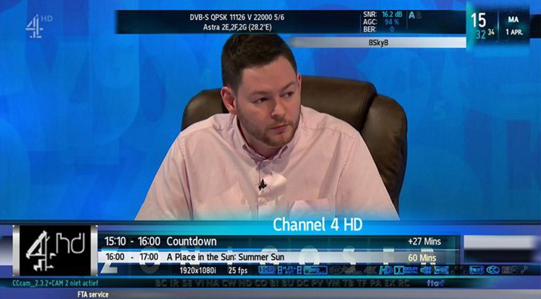

Eutelsat 33E @ 33.1° East
Daarstraks een keertje de antenne richting 33° Oost gedraaid , en ….
alhoewel de Franstalige zenders mij niet interesseren , yep …. , DVB-S2X is ok

Heb het zoals crazysat gedaan ,blindscan vind de transponders wel maar laat de zenders niet, moet ik ergens nog wat instellen heb pli 7.1 erop
dus de franse en italiaanse zenders op multistream komen niet in lijst
Net 7°E FTA gescand , OpenATV 6.2 , de mio vindt niet alle zenders via blind scan ,
transponders wel , maar niet alle FTA zenders , da’s vreemd !!
Dan maar handmatig scannen van de gemiste transponders , is ok !!

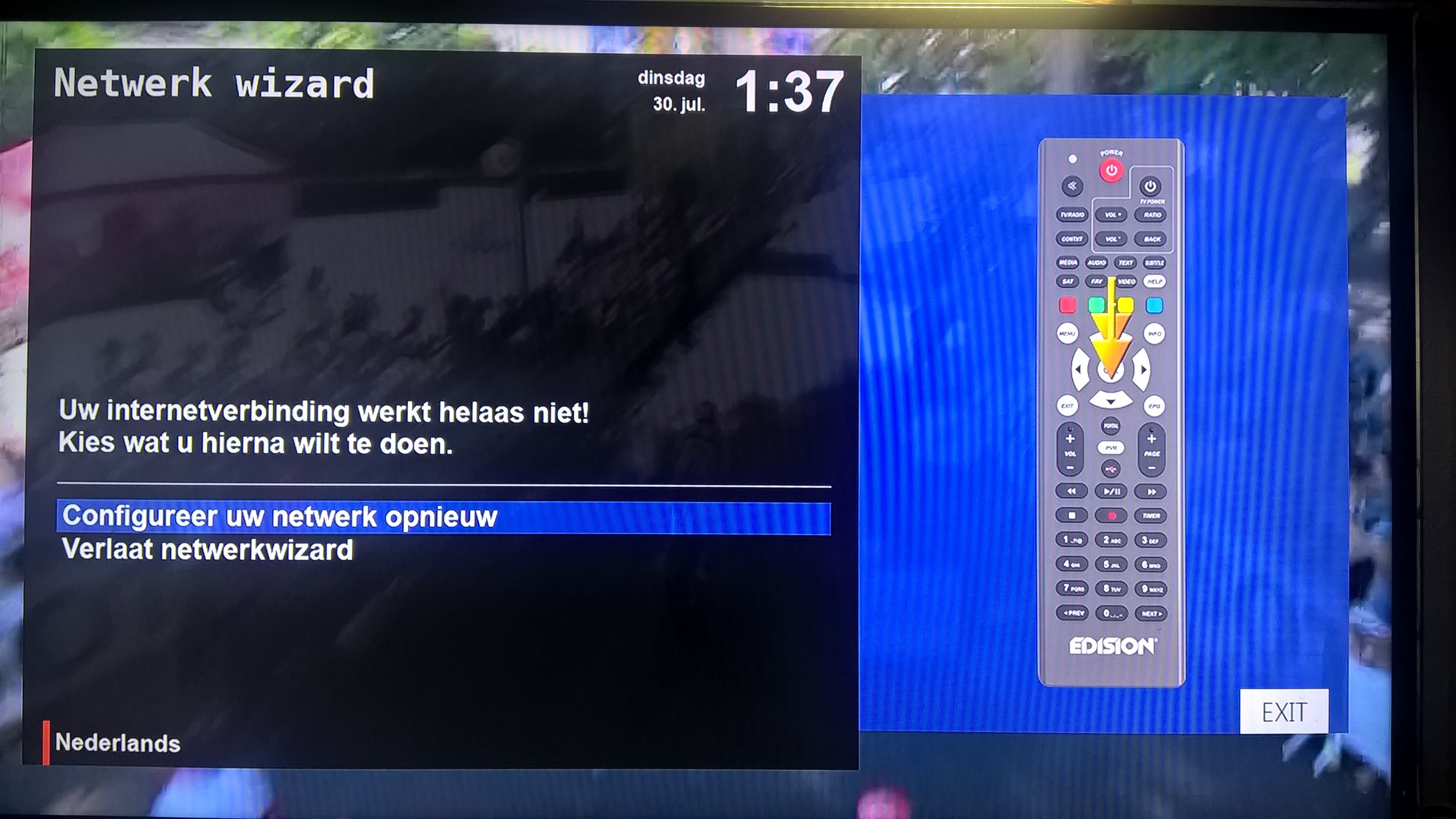

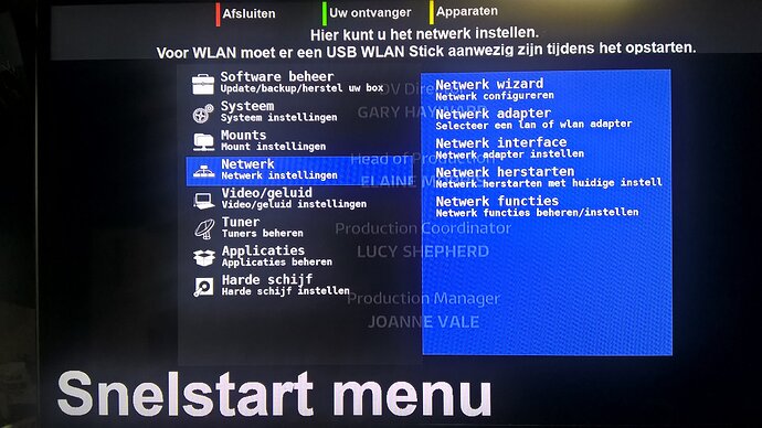

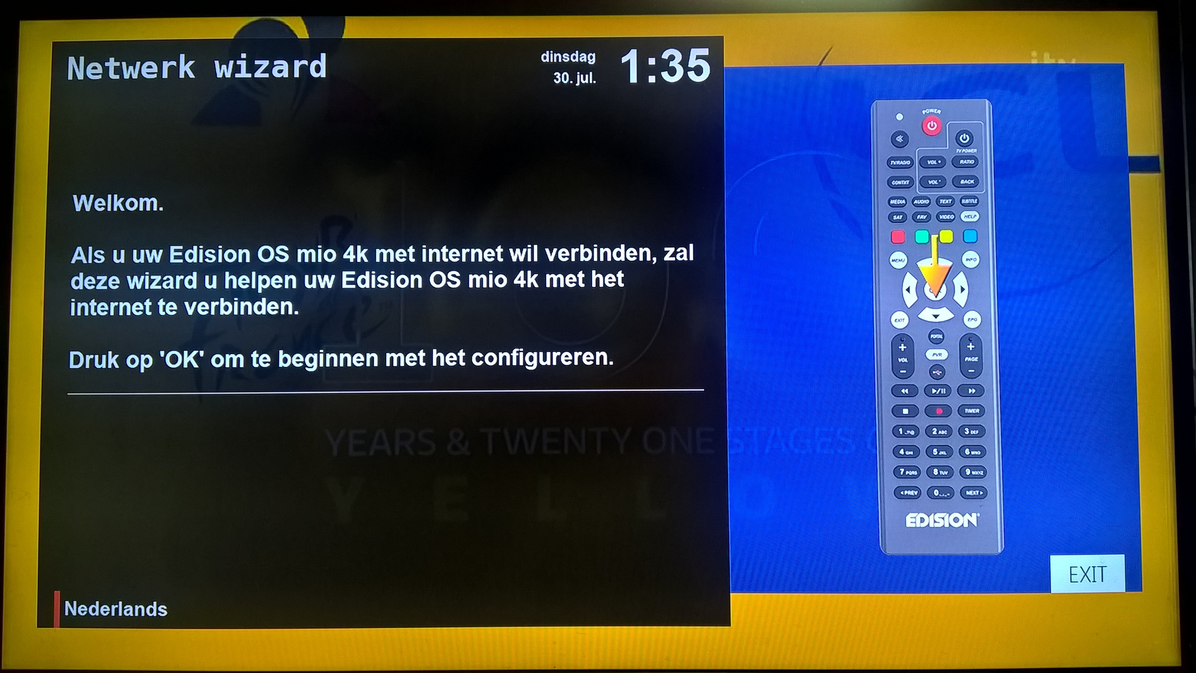

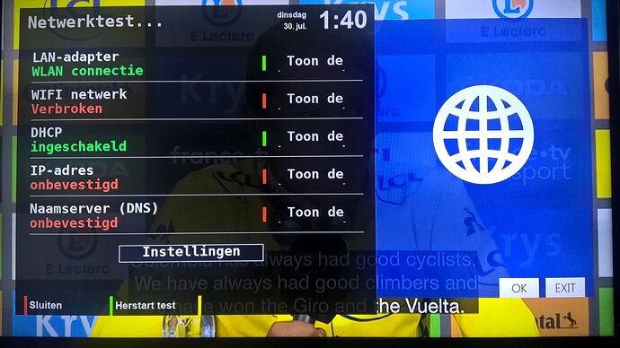

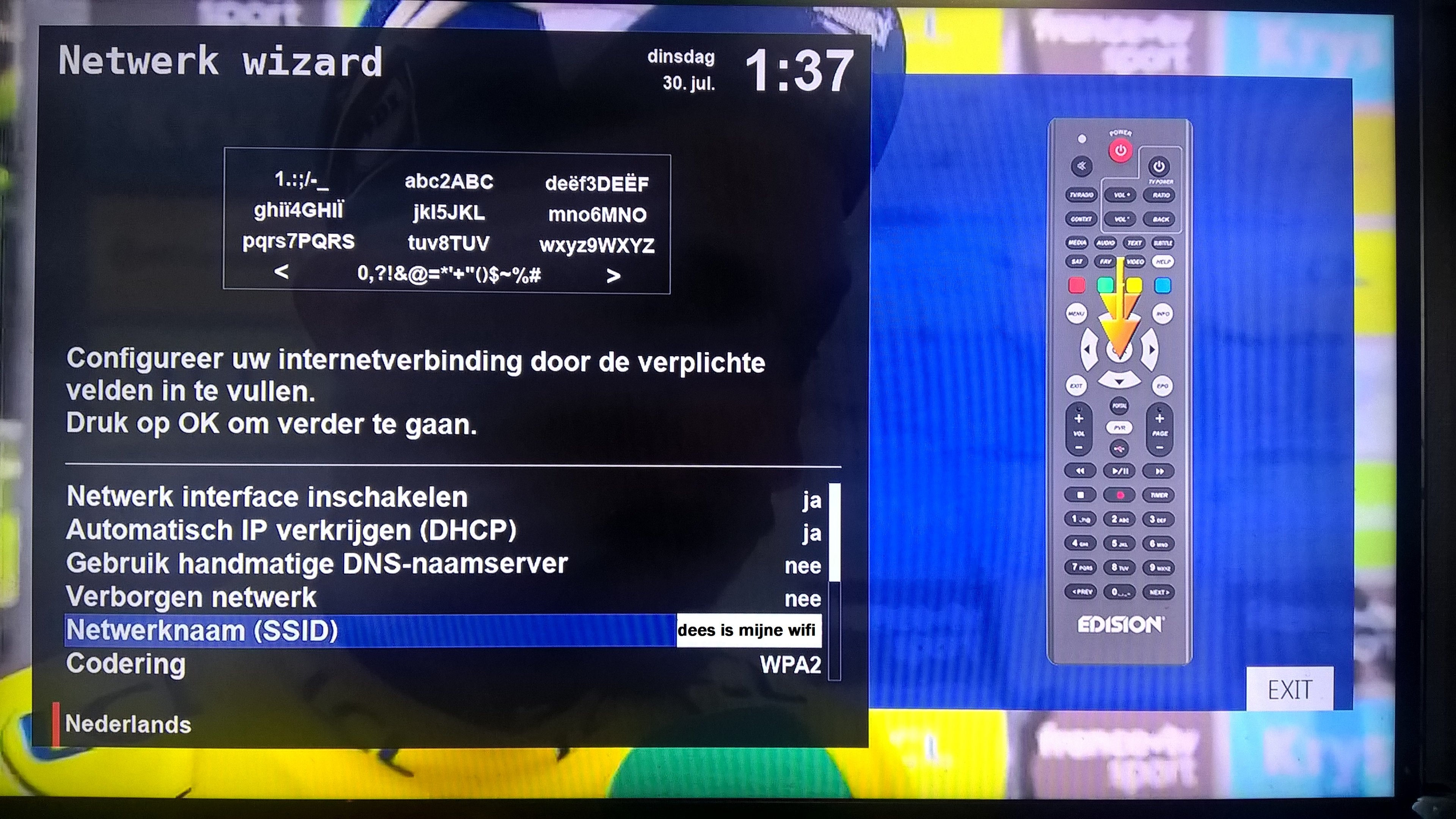

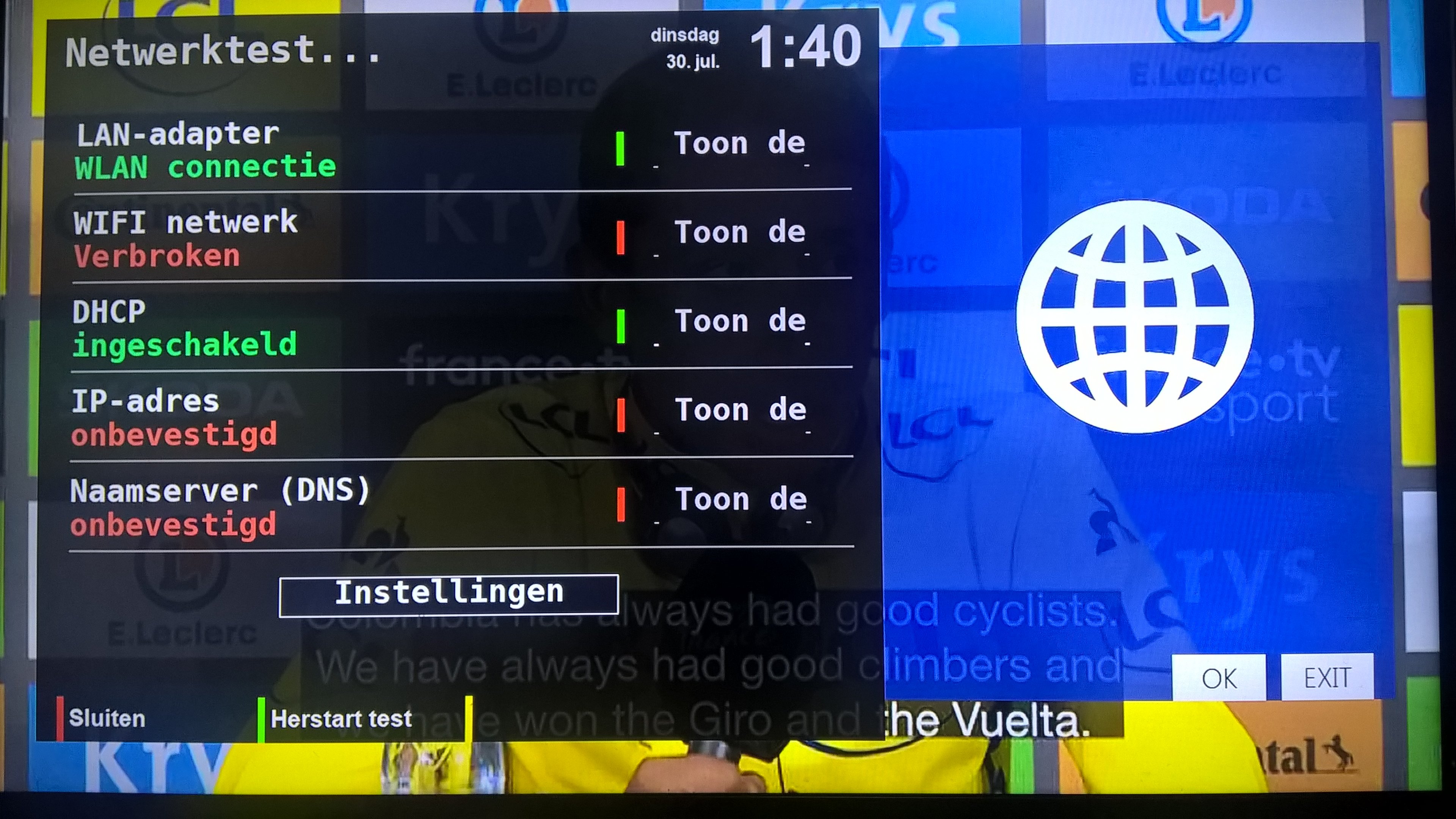

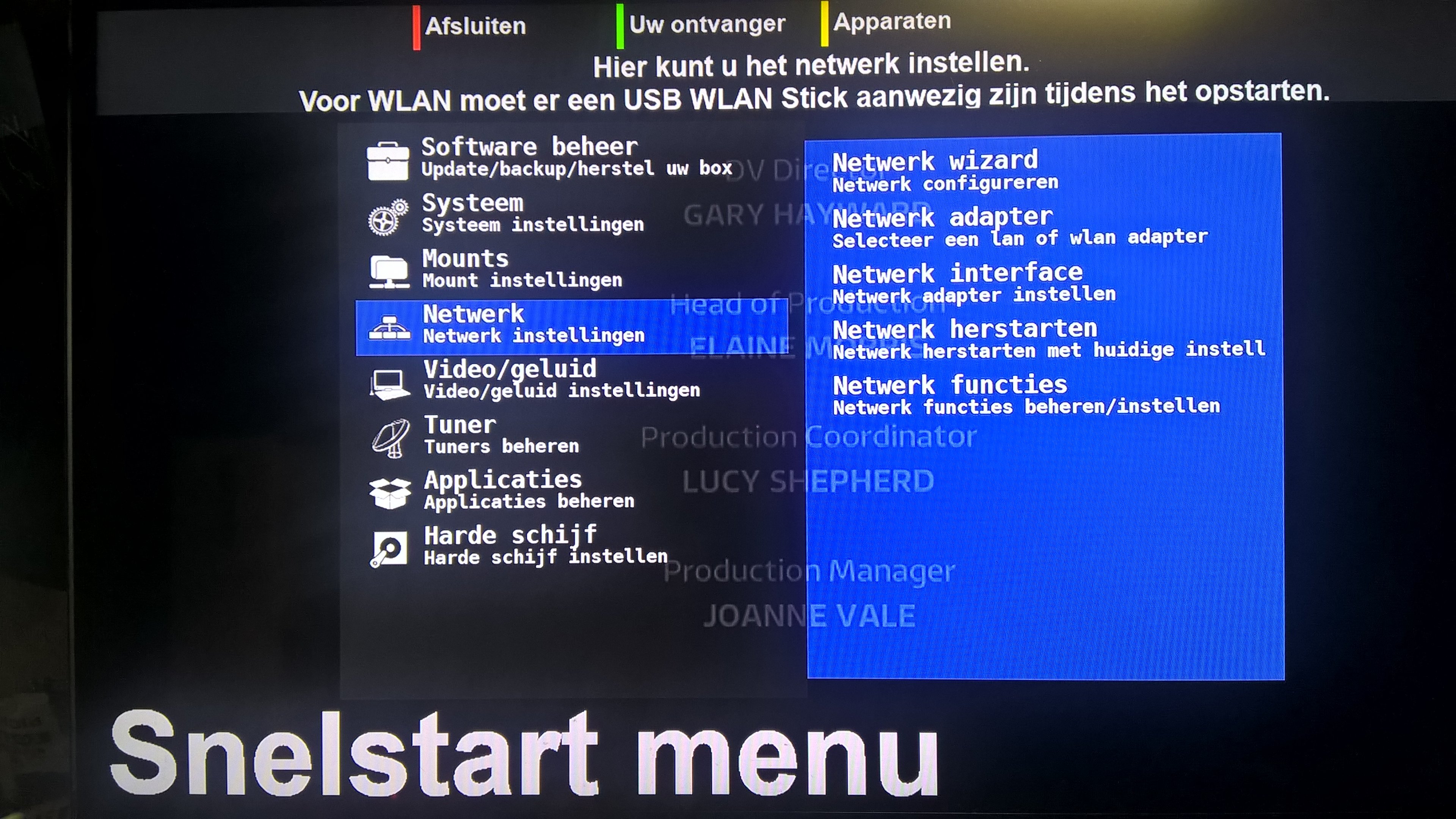

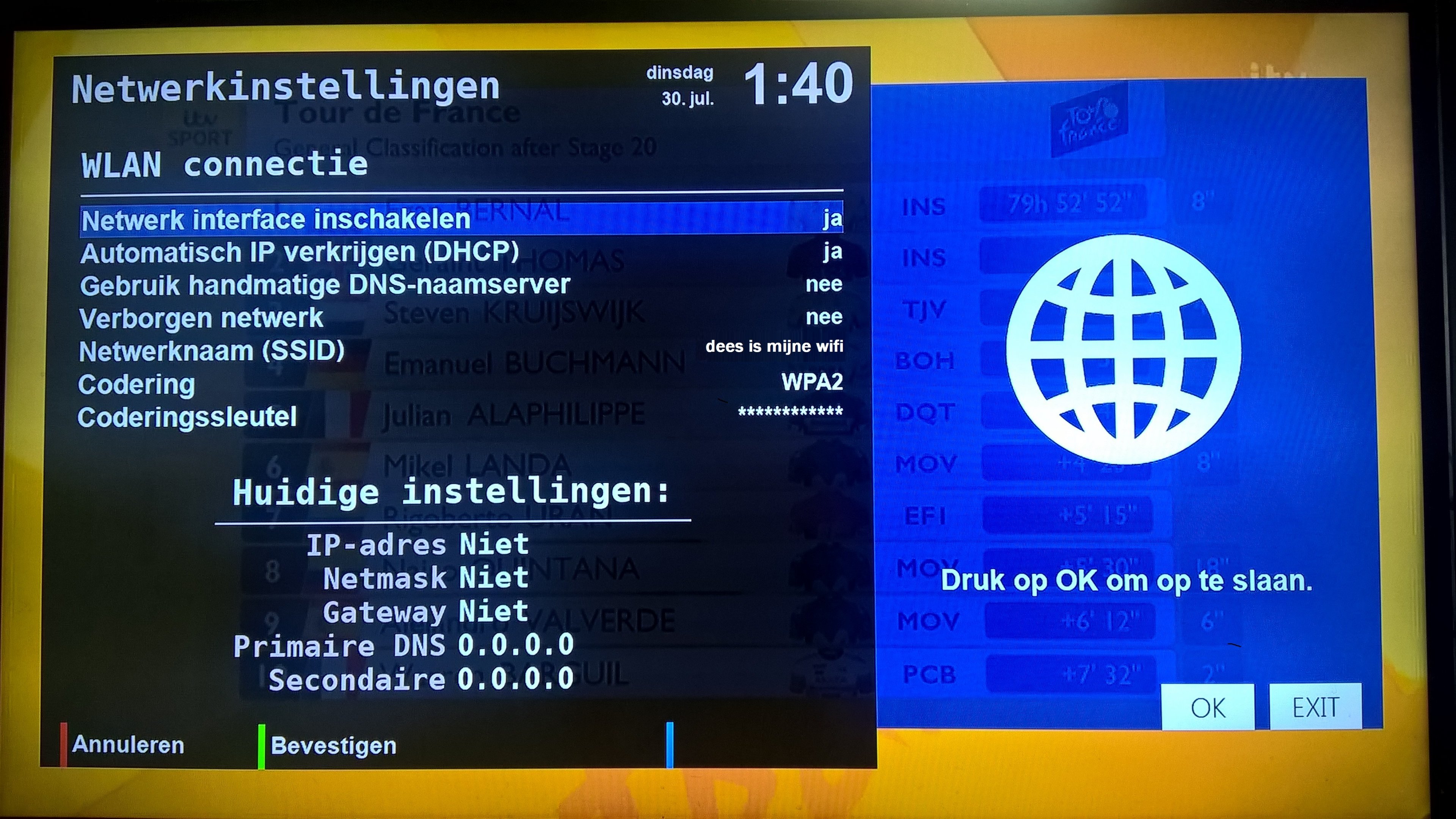

Ik heb ook geprobeerd wifi te bekomen op m’n ontvanger , maar ….
ondanks de juiste code , lukt het niet om verbinding te krijgen !!
