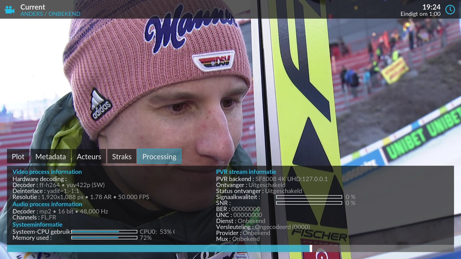

Wanneer men een Enigma2 box wil waar Kodi goed mee werkt,
is de SF8008 een van de betere boxen (hardware acceleration)
Kodi werkt redelijk goed op de SF8008
Toch jammer dat deze ontvanger GEEN 4:2:2 feeds kan weergeven.:sad_but_relieved_face:
Blijkbaar heeft geen enkele fabrikant daar interrese voor om deze functie te laten werken en volgens zal deze ook nooit komen.

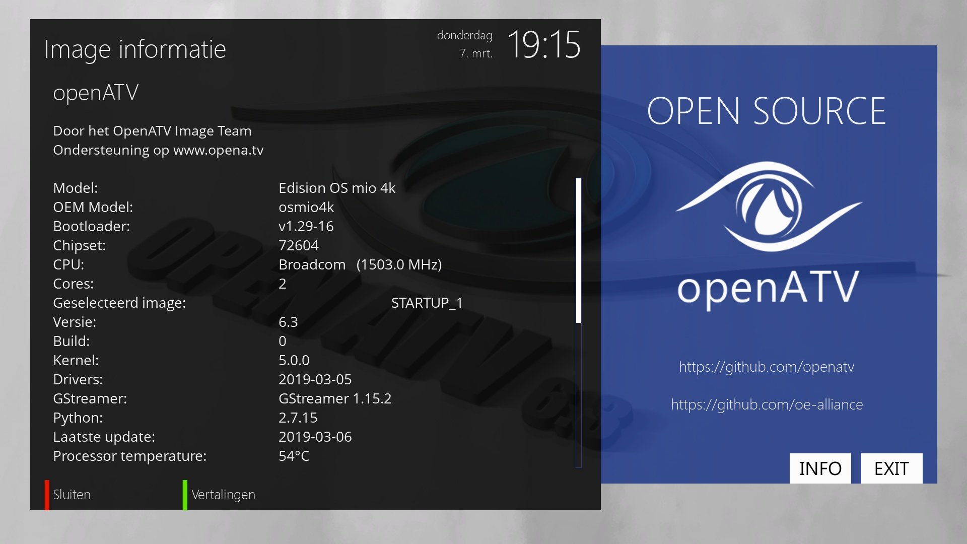

Kernel update voor de Edision OS Mio4K naar Kernel 5.0.0
Zit in de openATV 6.2 en 6.3 images vanaf 06.03.2019
Kernelwechstel auf 5.0 [osmio4k] switch to linux 5.0

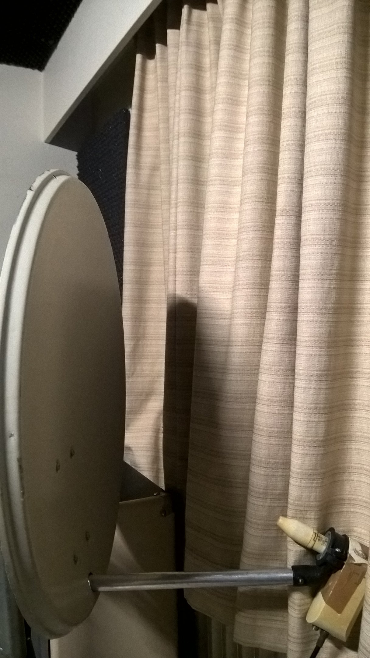

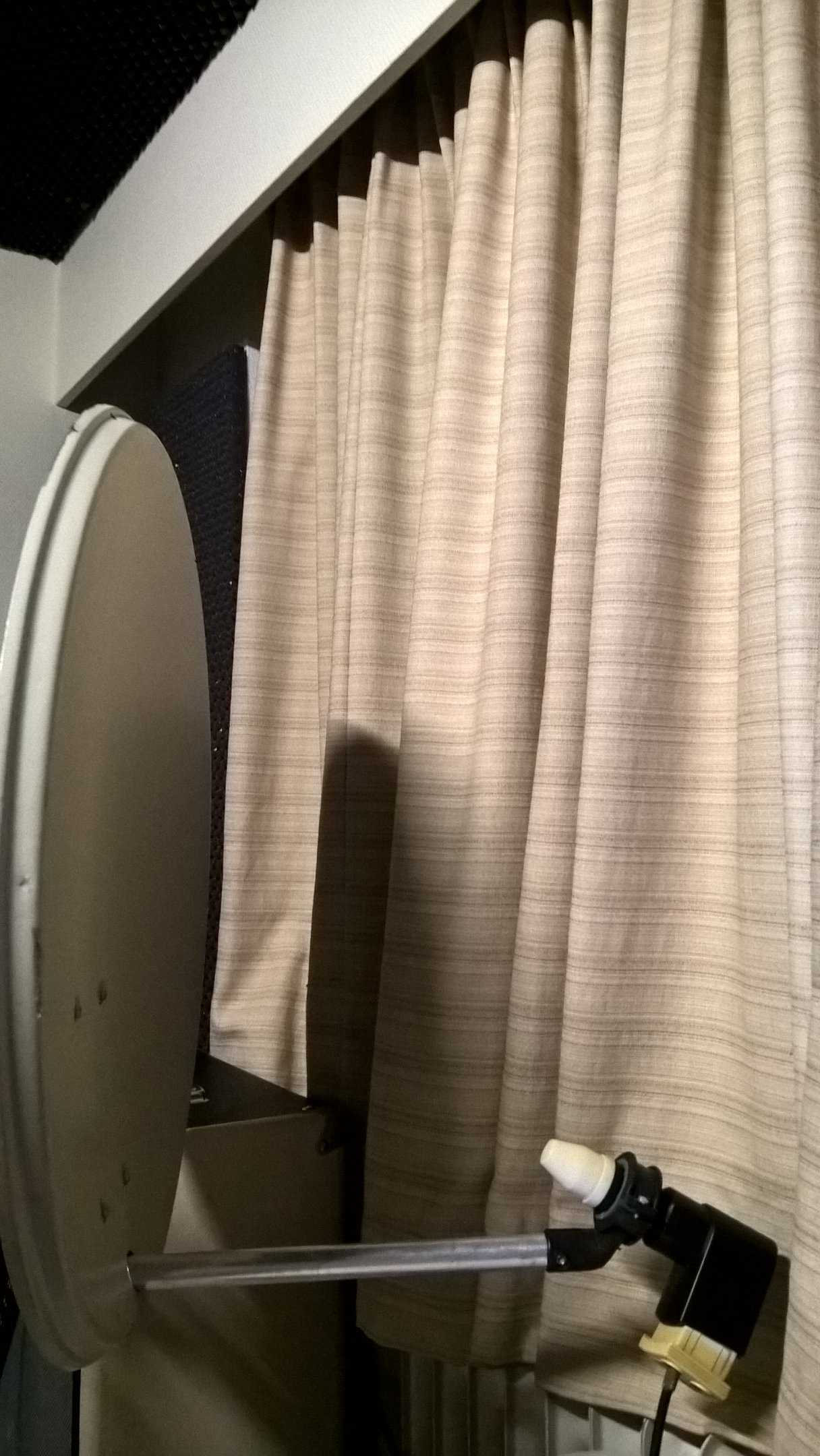

Sinds gisteren , Casa CM:
Aangesloten , momenteel op een 53cm schotel , achter een raam en gordijn !!
Hemeltje lief , da’ ding bevat zoveel informatie ….
Daarnet een andere LNB geplaatst , ontvangst scheelt +/- 1,7db !!

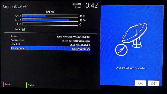

Met de originele 6.2 software , de blind search doet het maar half z’n gat !!
Telkens heb ik ALLE zenders gewist , telkens opnieuw gescand ….
ook enkel transponderscan gedaan , de frequenties zitten er wel in ,
maar niet alle zenders vindt die , heel raar !! Oh , enkel getest op 28,2°E !!

Misschien heb jij last van de vooraf geïnstalleerde kanalen op oa. 19.2 oost en Hotbird.
Je kunt deze definitief wegkrijgen door de tuner setup uit te voeren, en de ‘voorgeïnstalleerde’ satellieten als ongebruikt aan te merken (er dus geen LNB voor aan te wijzen).
Dan krijg je de vraag of de satelliet in zijn geheel verwijderd kan worden, wat je met ‘ja’ beantwoordt.
Daarna de boel weer opnieuw inscannen.
