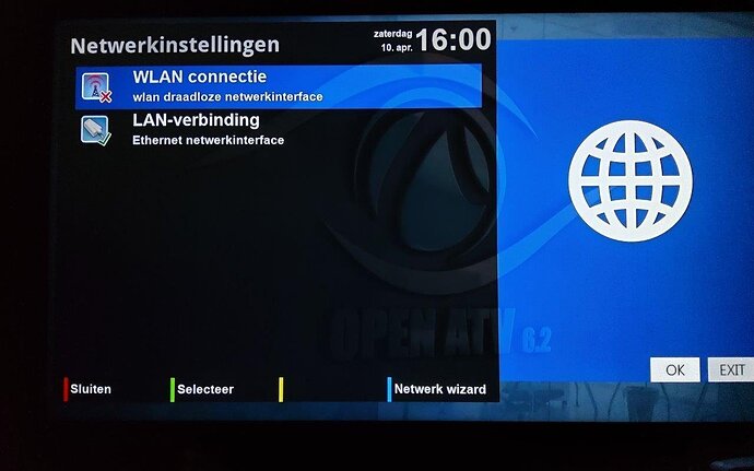

Edision OS mio 4K UHD , kan niet op internet , zowel via LAN & WLAN
Edision OS mio 4K UHD , kan niet op internet , zowel via LAN & WLAN !!
De Edision is dus rechtstreeks met een internetkabel verbonden ,
en ik geraak er verder letterlijk helaas geen steek wijzer uit !!
Wat ik ook probeer , zelfs terug naar fabrieksinstelling , noppes !!
Er staat nog steeds openATV 6.2 op !!! Via USB updaten , lukt ook niet !!
Mijn draaibare schotel zetten was echt poepsimpel , maar dit … !!
Van dit heb ik helaas geen enkele kaas gegeten !!
PS: De klok op de ontvanger klopt niet , niet erg , want die ontvanger
was niet aangesloten aan de LNB op de schotel , wel op een losse LNB !!
Alvast mercikes :slightly_smiling_face:

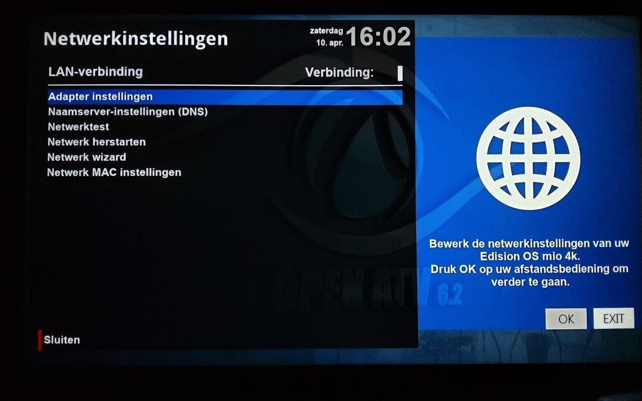

onderste beeld op bevestigen drukken .Dan zou je een adres moeten krijgen.Geeft je internet box wel DHCP uit ?

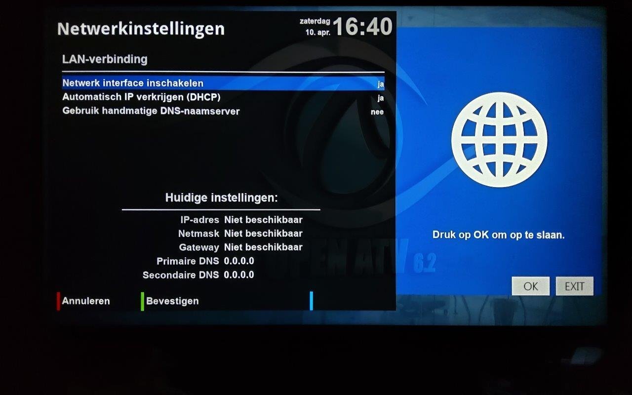

Netwerk interface inschakelen staat op ‘nee’. Dan doet ie het dus niet! Even op ‘ja’ zetten en netwerk herstarten….
Shit! Eronder staat hij op ‘ja’…

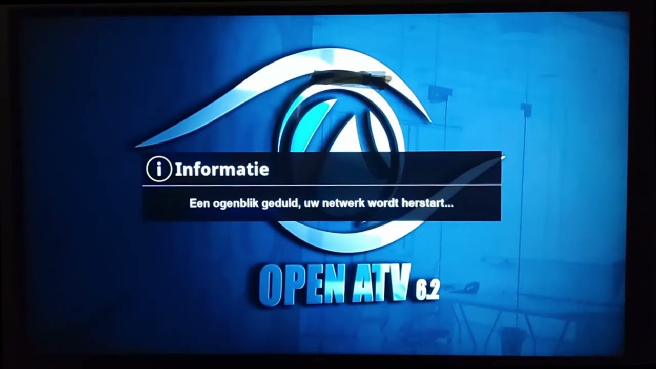

Je kan best je netwerk interface automatisch een ip adres laten kiezen via DHCP. Best eens je de instelling op “automatisch” gezet hebt, je interface eens uitschakelen en weer inschakelen. Dan komt dat wel goed.

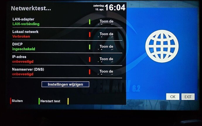

1 alles manueel instellen
ip adres dat niet conflicteert met een ander apparaat
gateway van de router
DNS van je provider instellen (ik had precies hetzelfde probleem als ik per DHCP en geen manueel DNS adres invoerde)
DHCP werkt dus niet bij alle routers en providers.

de thuis netwerk omgeving wordt bepaald door de range ipv4 adressen die de router uitdeelt
bijvoorbeeld range 192.168.178.xxx
ander voorbeeld range 10.0.0.xxx
daarvoor kijk je even in je router via het webinterface van de router
zie voorbeeld ziggo router
neem dus een IP adres dat niet reeds door een ander apparaat wordt gebruikt
de gateway is de router zelf
dus 192.168.178.1 of die jij daarvoor hebt
de dns is vaak de router, maar zoals ik reeds schreef beter is de DNS (of wel dynamic name server) van de provider te kiezen
die vindt je bijna altijd via google (ingeven providernaam dns)
ik heb bijvoorbeeld ziggo nieuw
DNS primair = 84.116.46.22
DNS secundair = 84.116.46.23
als je dat hebt ingesteld zul je zeker verbinding naar buiten hebben
Heeft het ooit gewerkt? Als dat zo is, zet alles terug naar standaard, zet DHCP aan, en ga vooral niet zelf DNS of wat dat ook aanpassen.
Vervolgens je box afsluiten, uitzetten, en helemaal van de stroom af. Trek de stekker desnoods uit het stopcontact.
Tel tot 30, en dan opnieuw opstarten.
Dit zorgt voor een volledige reset van de elektronica, waardoor de software soms weer in staat is je netwerk juist in te stellen.
