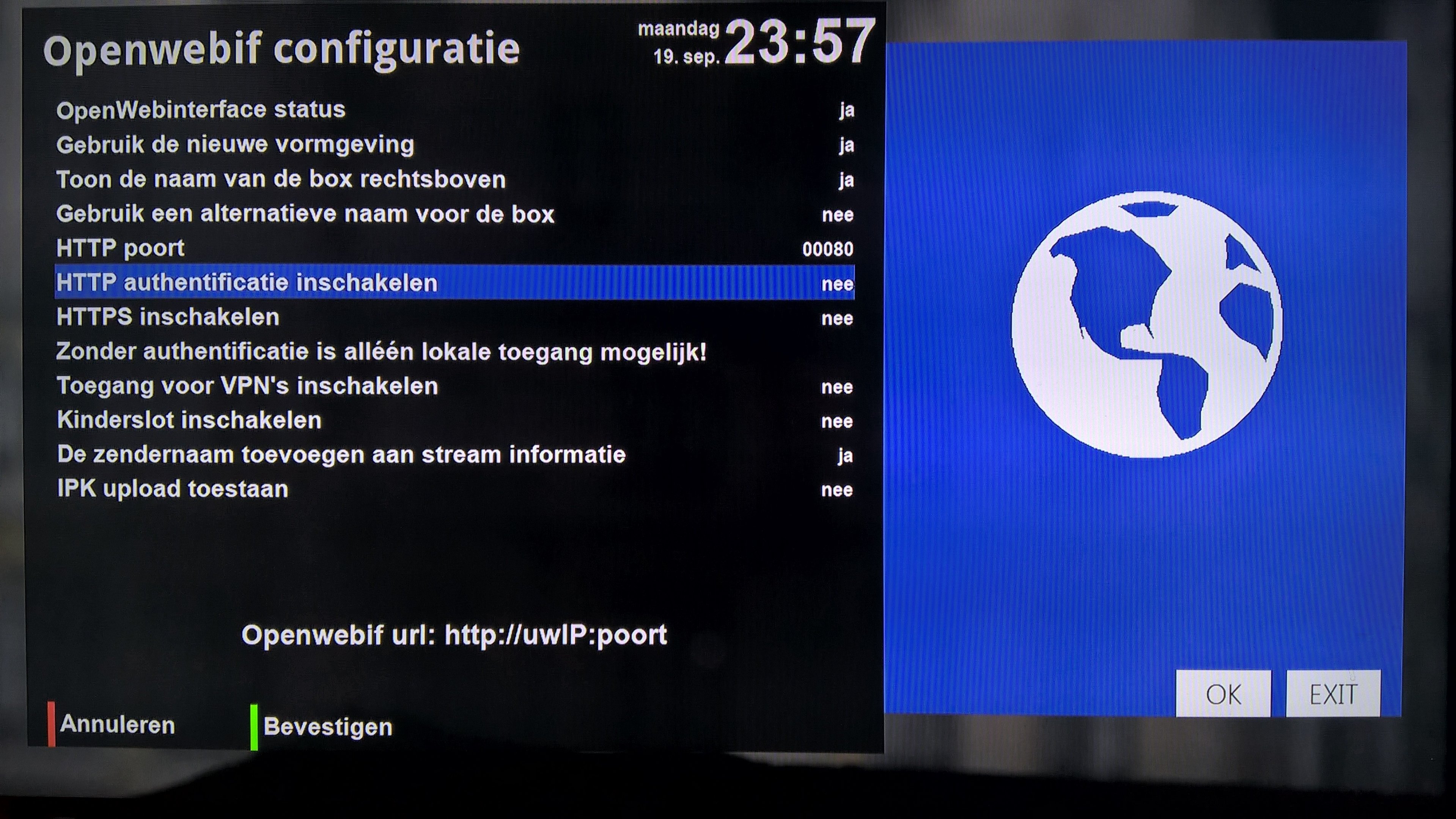

Openwebif: Als dit ook kan met deze ontvanger , welke is dan de http:// hiervoor ??
Voor mij is nog niet alles is heel duidelijk !! :flushed_face:
Alvast mercikes :slightly_smiling_face:
