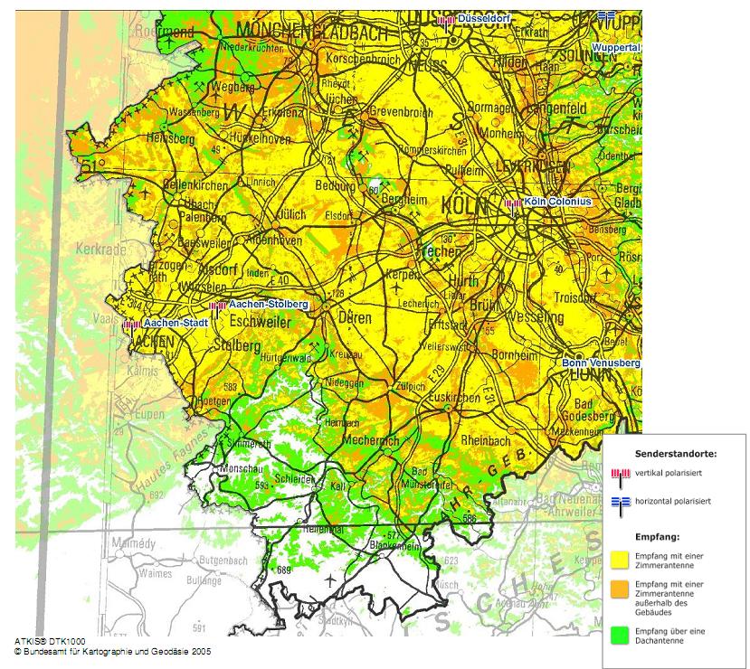

Grote kaart prognose nov 2007
Zoals men kan zien krijgen we zat mee hier in limbo :slight_smile:
Trouwens sinds 1 augustus is in heel duitsland de MHP service uit de ZDF mux gehaalt en ZDF Infokanaal daarvoor in de plaats gekomen Nrw 586mhz K35 herscan.
kunnen we deze ook in hengelo ontvangen bij goede weer omstandigheden?>
@rkolbrink: Klik eens op de blauwe link hierboven? Dan zie je het hele ontvangstgebied :laughing:
Bedankt voor het overzichtje! Ik wacht vol spanning op 20-11-2007.
Ik woon in Kerkrade, dus ik moet het prima kunnen ontvangen met binnen antenne! Alleen erg jammer dat RTL-Television, SAT1, ProSieben, etc. etc. niet op DVB-T in Aken komen. In Düsseldorf, Köln en Bonn is dat wél het geval. Ik hoop dat die ooit ook nog op de Akense DVB-T zenders komen.

Je zou dat nu een beetje kunnen uitproberen met de analoge zenders die nu nog worden uitgezonden als je ze doorkrijgt dan lukt DVB-T misschien ook wel, de antenne’s blijven hetzelfde qua richtstraling noord oost dus niet gunstig voor belgie en hoger NL en zoals je ziet is het signaal al mondjesmaat op sommige stukken van de eifel en daar staan ook nog analoge zenders.
Die stolberg kanalen wat DVB-T worden (aken binnenstad zender is zwak en ligt diep+geen analoog nu) zijn K21 ZDF en K24 ARD rest komt uit de eifel.
Al die analoge kanalen behalve K9 komen hier prima door en antenne’s zijn daar niet op gericht, DD was veel zwakker altijd.
