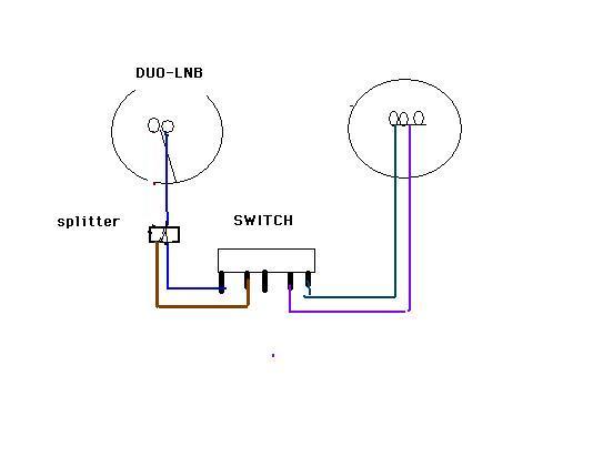

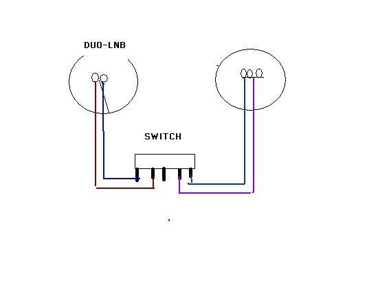

Heb je het ook op deze manier geprobeerd ,de duo-lnb op 1en 2 van de switch en de andere lnb’s
op de andere aansluiting ik weet niet of het met de Maximum4-1 switch gaat werken
ik heb het uit geprobeerd met een triax switch
Hallo Satencom,
Bedoel je in het tweede plaatje de kabeltjes links niet andersom?
Namelijk 2 kabels van de switch naar de splitter, één kabel van de splitter naar de LNB?
Anders komt de spanning van ingang 2 van de switch nooit bij de LNB aan…
(Zie verder het eerder vermelde draadje van Trust)
groet, A33
A33
Je hebt helemaal gelijk ,ik heb het even aan gepast
foutje
