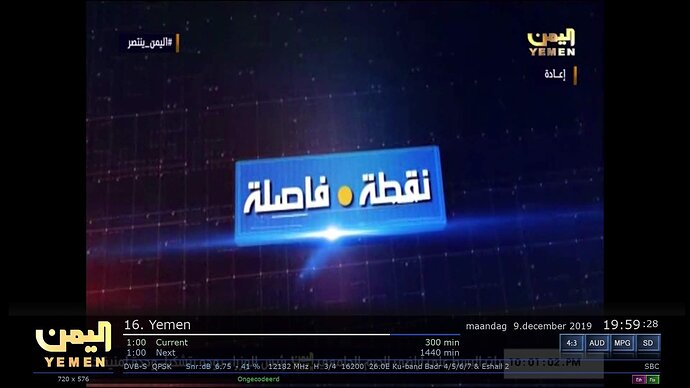

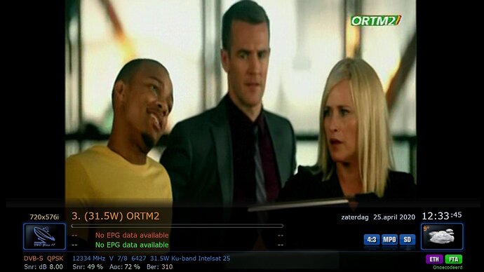

Hier een paar plaatjes van diverse posities.

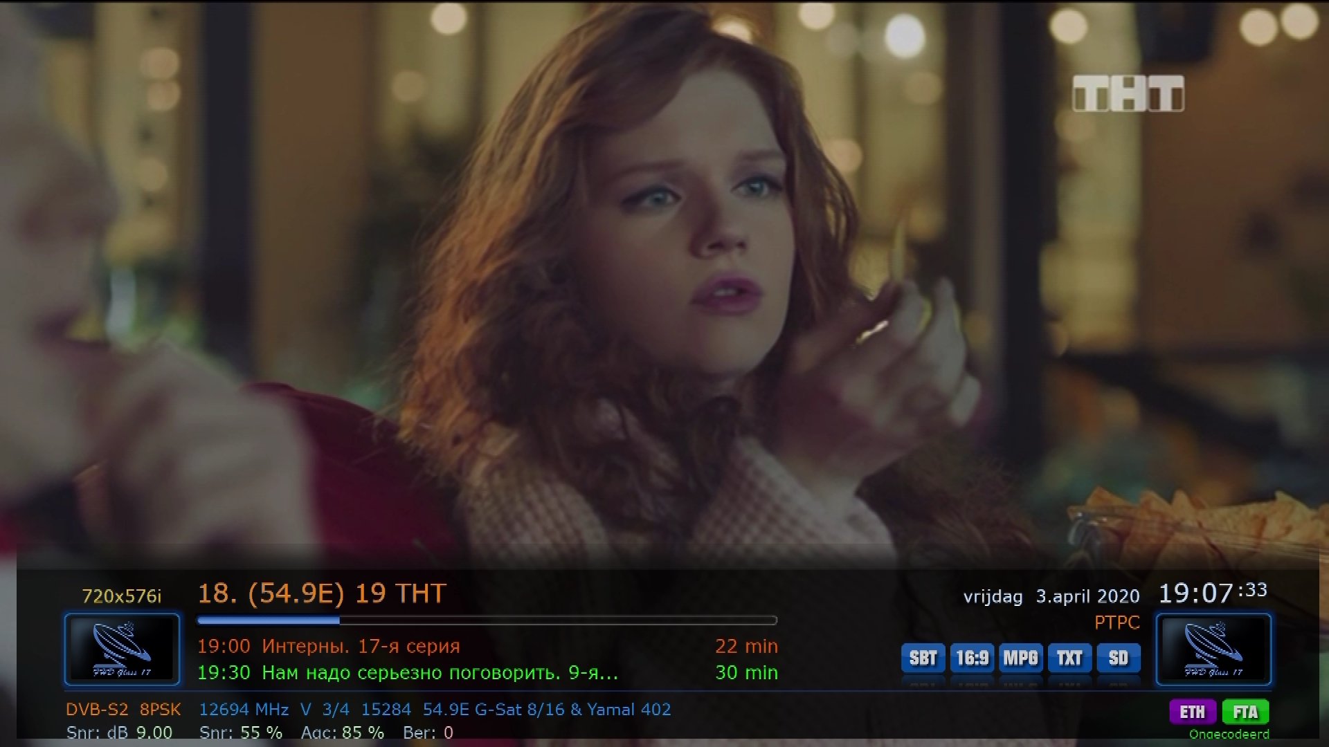

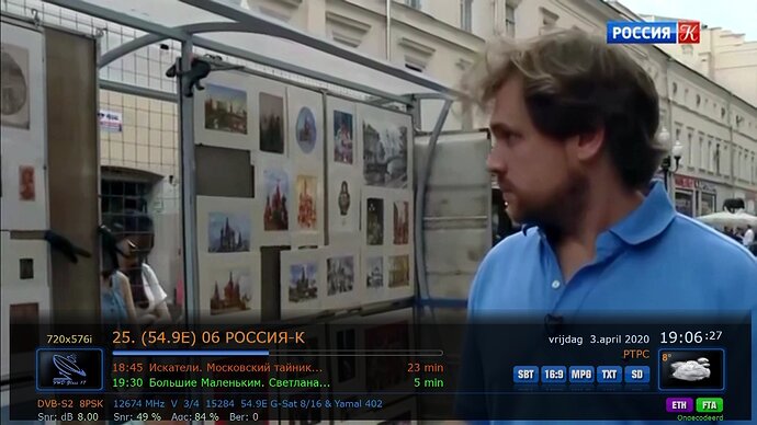

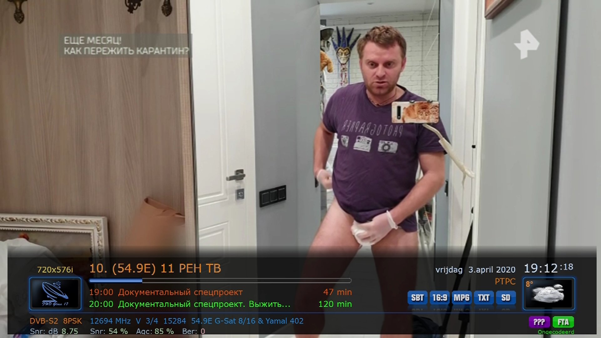

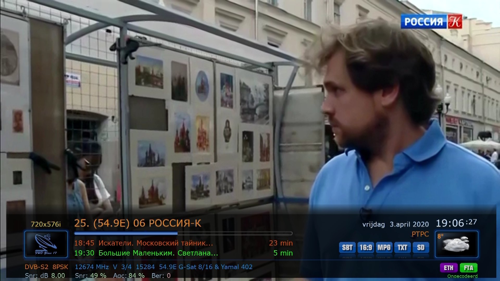

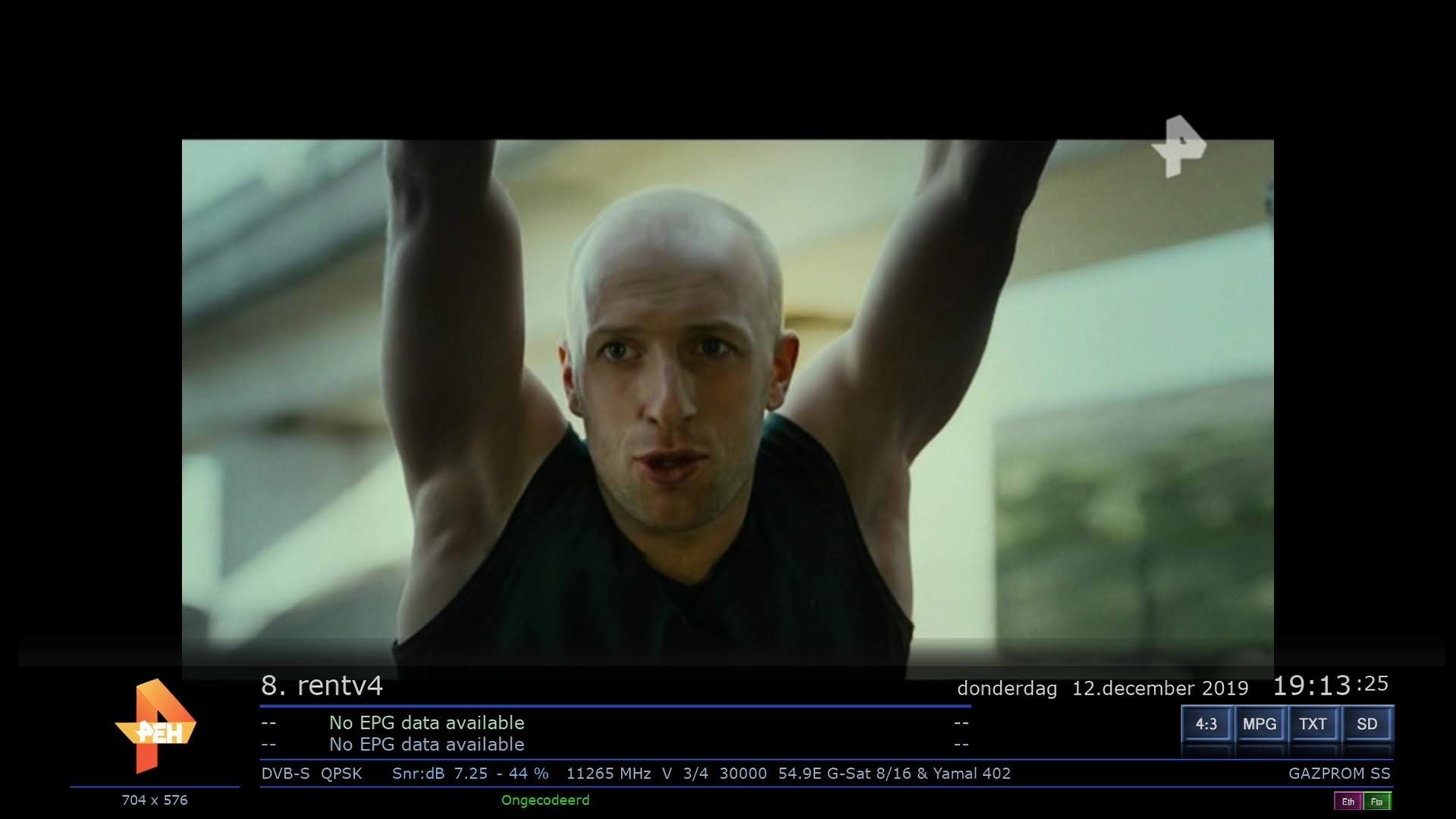

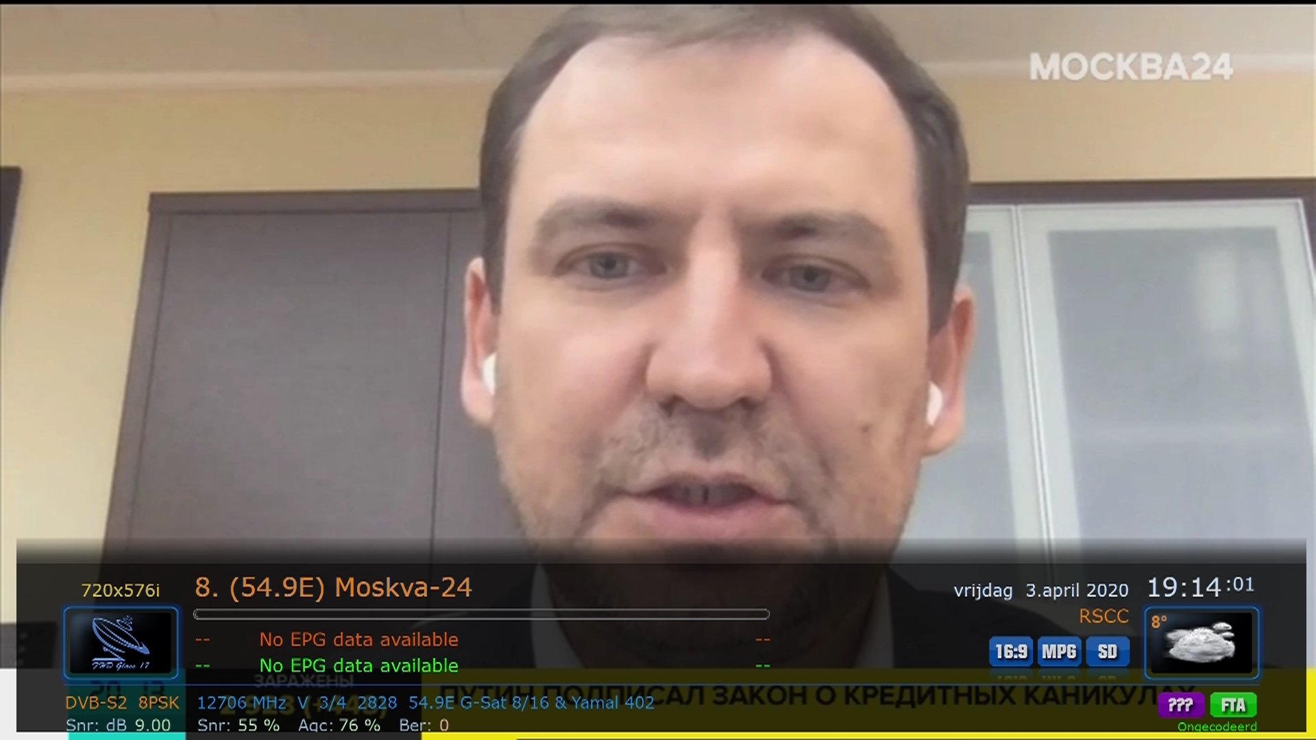

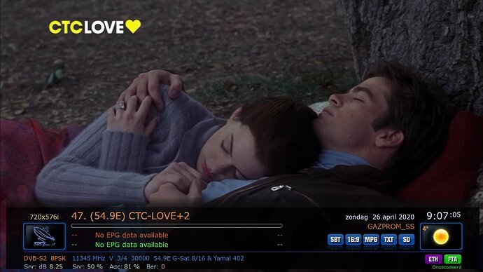

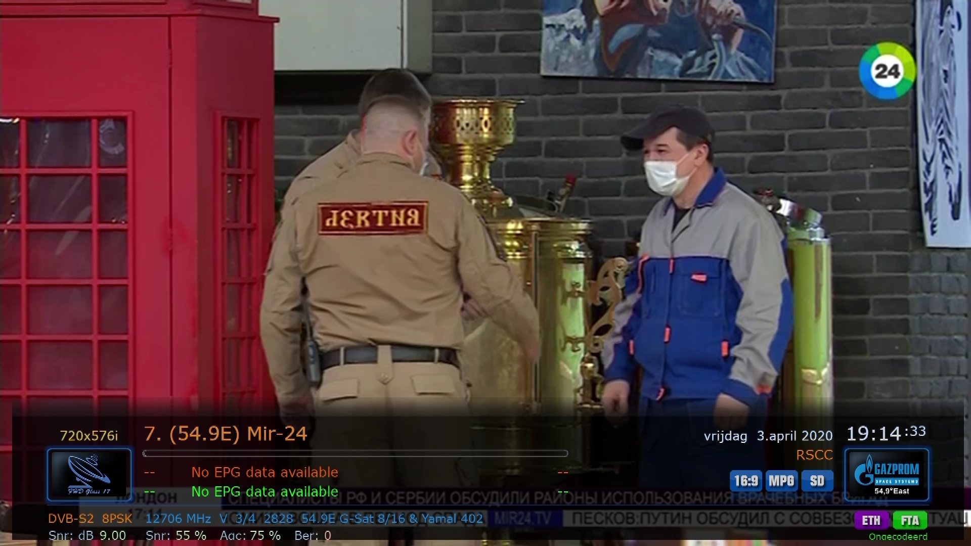

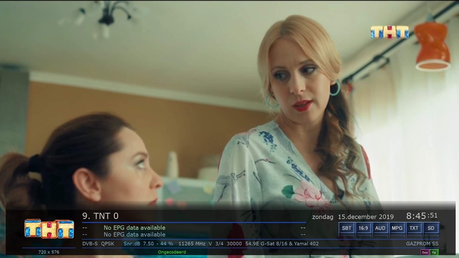

Op 54,9 Oost er weer een paar zenders bijgekomen die hier ook binnenkomen.

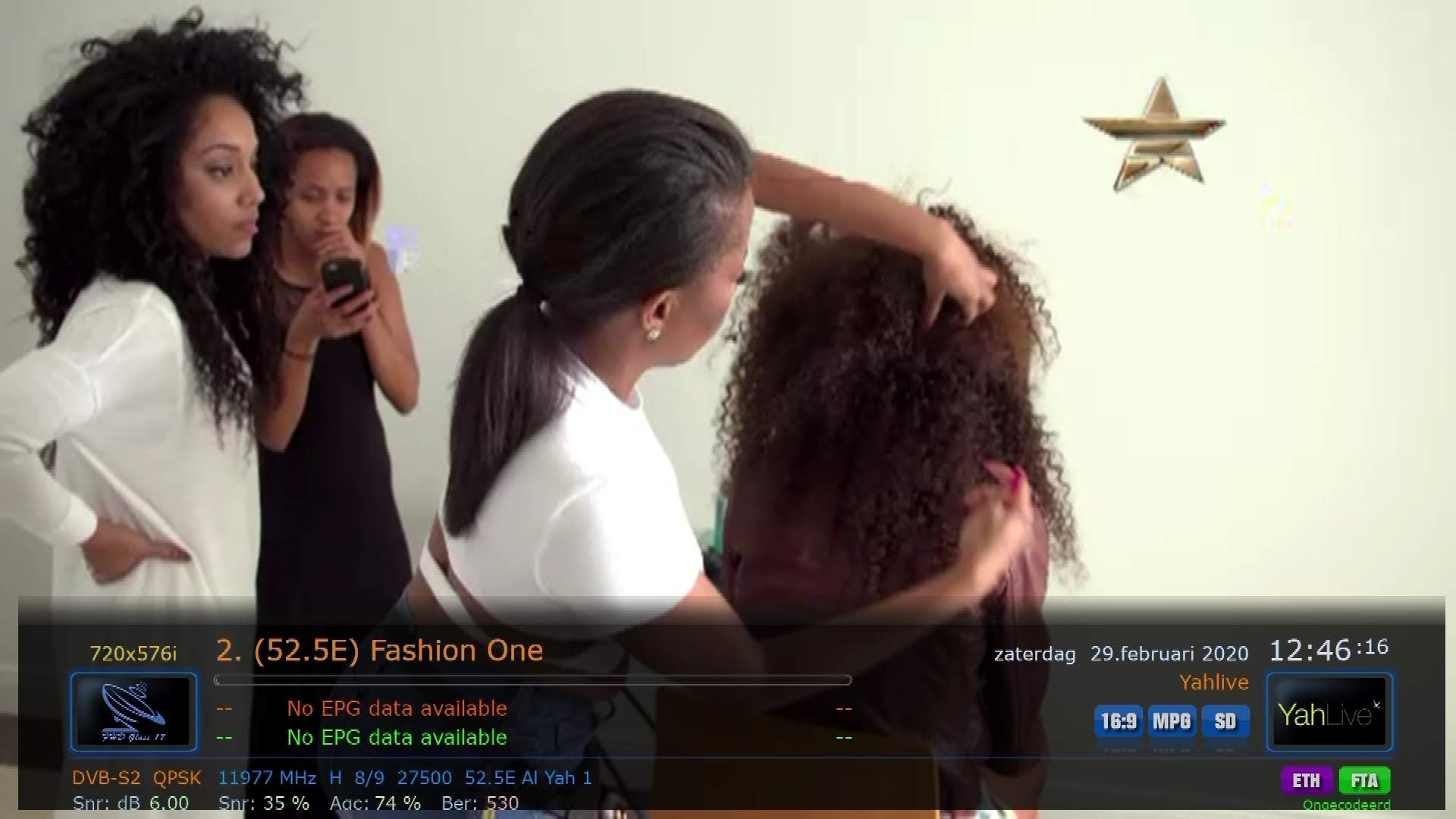

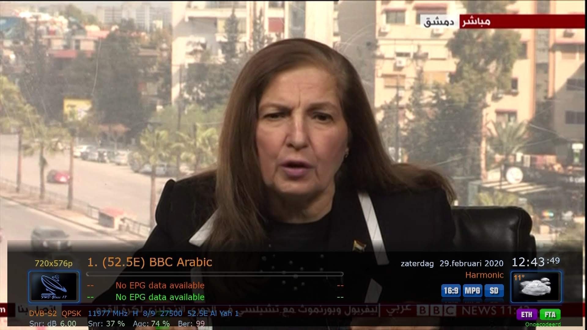

Vandaag kon ik nog een paar kanalen van de satelliet op 52,5 °Oost ontvangen.

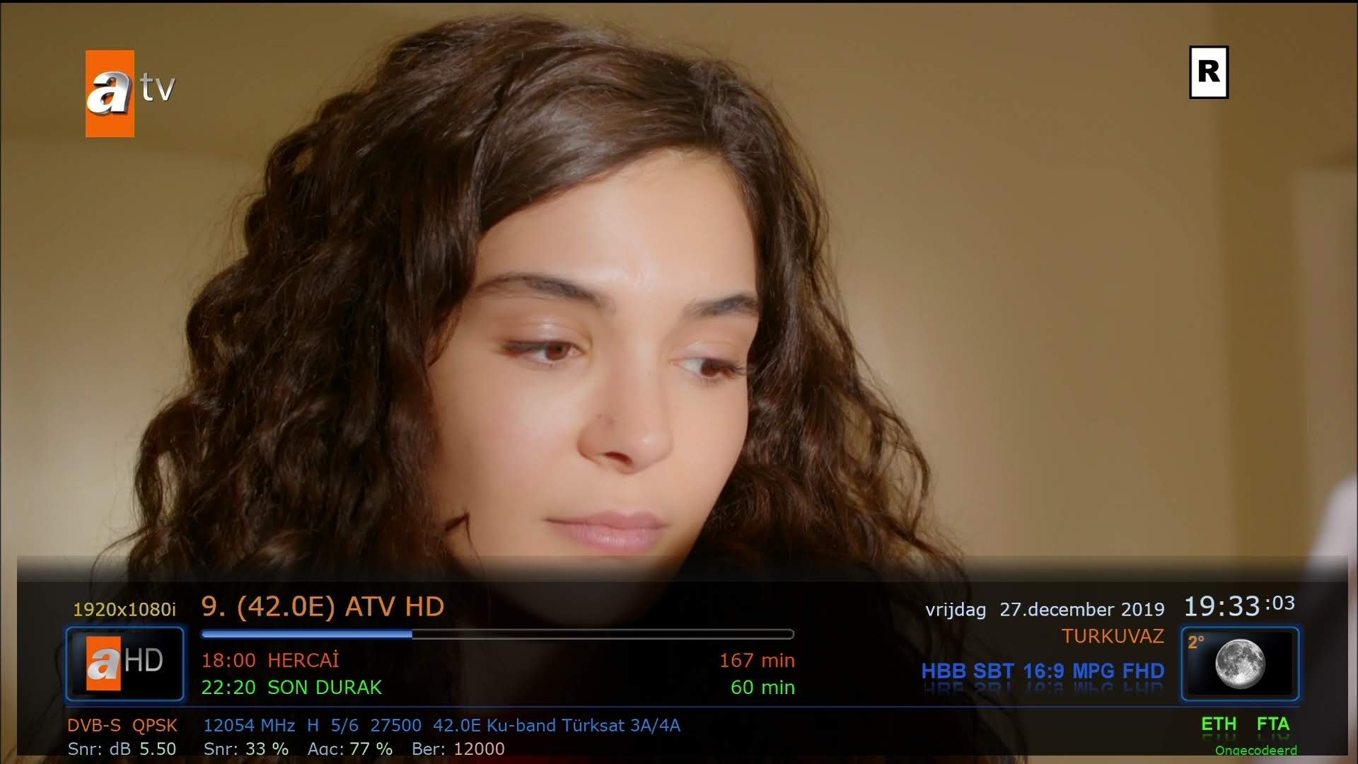

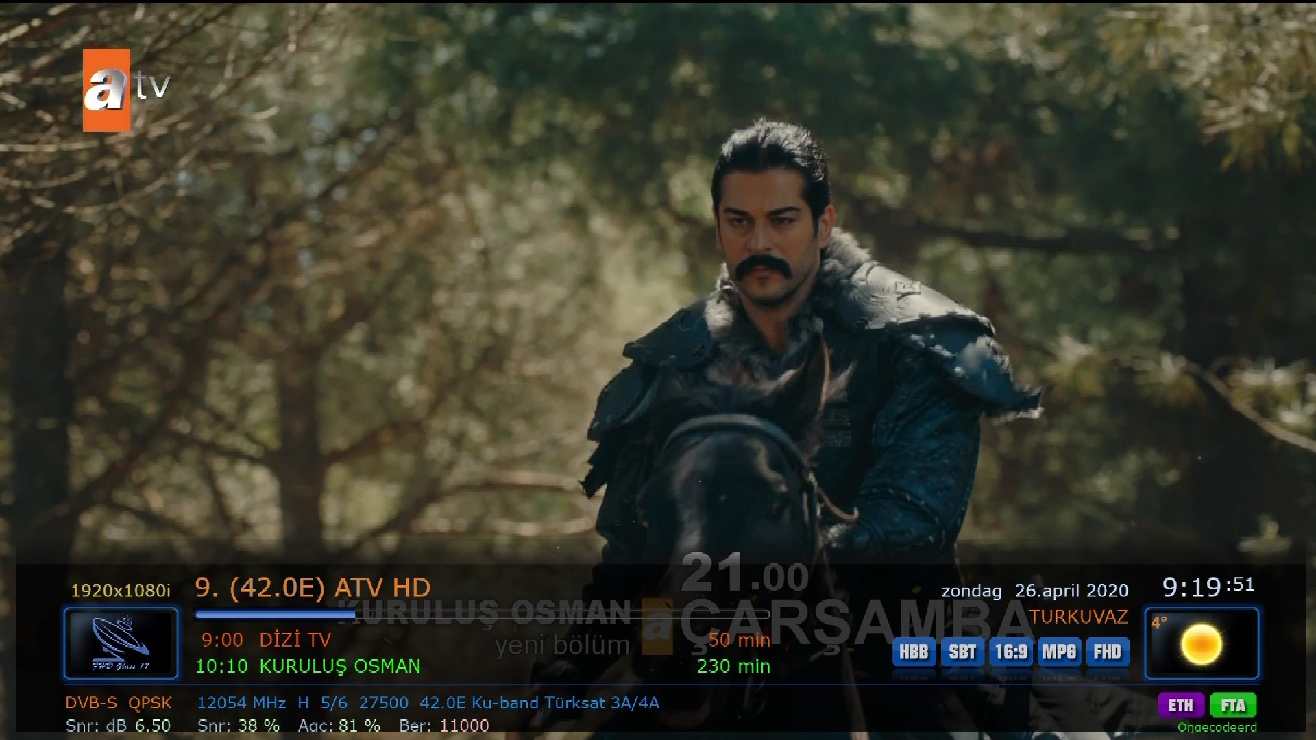

Hoi Hans!
Bedankt voor je satalietontvangst report!

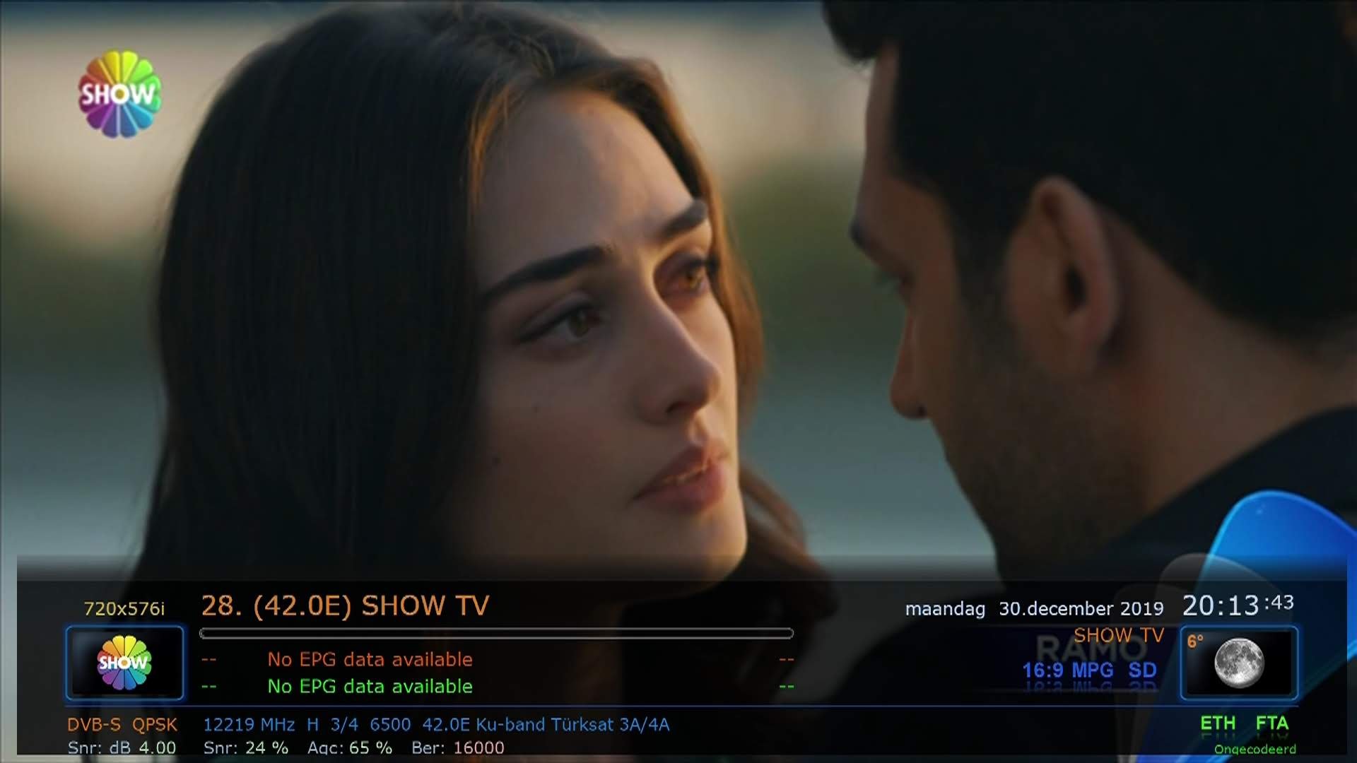

Hey ik wilde vragen aan jou wat jij nog meer van de East Beam van Turksat 4A (42 graden oost) kunt ontvangen.
lukt het jou om bijvoorbeeld de tp 12209 H 10000 3/4 (SHOW TV HD) en de tp 12422 H 30000 3/4 (Disney Channel Turkiye) te ontvangen?

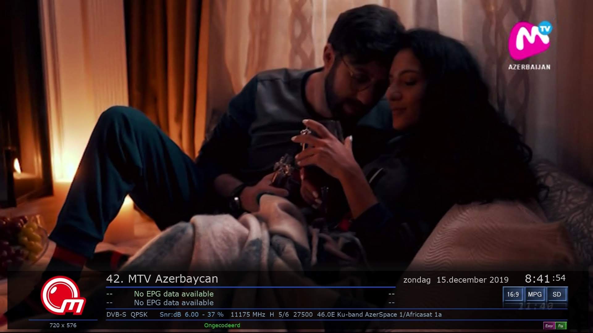

En krijg jij ook tp 11015 H 13000 3/4 binnen die op 46 graden oost zit (Azerspace 1 )
ook ben ik nieuwsgierig of jij 57 graden oost kunt ontvangen met jou schotel!
Kun jij uitproberen als het weer jou ook meehelpt om deze tp’s en 57 graden oost te ontvangen met jou schotel??
Dank je wel,
Ik hoor het van je ,Groetjes Rick
Hoi Rick,
Op dit moment ontvang ik de transponder van Show TV HD en Disney channel nog niet.
Deze zijn ver buiten hun footprint, waardoor de skew anders moet staan dan voor de West beam.
Ik zou hiervoor eigenlijk een op afstand bestuurbare skewcontroller willen hebben, dan maak je meer kans deze ook binnen te hengelen.
De 11.015 H op 46°Oost heb ik maar 2 avonden met 8 dB binnen gekregen. Daarna was hij niet meer te ontvangen.
Beste HansSurfer
De skew van de lnb is afhankelijk van waar de satelliet zich bevindt en waar jij de schotel hebt staan en totaal niet afhankelijk van hoe de satelliet zijn footprint heeft.
De juiste skew voor de Azerspace 1 op 46 oost in Hengelo is -26°, d.w.z. als je achter tegen de lnb aan kijkt met de wijzers van de klok meegedraaid
De skew kan alleen maar afwijken als de satelliet uitzendt met een pré-skew zoals bijv. de Astra 1-2-3 en de bijna alle Eutelsats.
Beste Sprietje,
Normaal gesproken heb je helemaal gelijk als je zegt dat je skew bepaald wordt door de positie waar je woont en de positie waar de satelliet zich bevind. Bij een schotel die met een polarmount naar de juiste positie wordt gedraaid, gaat de skew van de lnb gewoon mee en staat deze dan ook goed als de schotel en lnb goed zijn geplaatst.
Ik lees echter berichten op een Duits forum waar ze voor de Turksat 4a Oost een andere skew gebruiken als voor de Turksat 4a west. Hoe is dat dan te verklaren?
30 minuten geleden, HansSurfer zei:
Beste Sprietje,
Normaal gesproken heb je helemaal gelijk als je zegt dat je skew bepaald wordt door de positie waar je woont en de positie waar de satelliet zich bevind. **Bij een schotel die met een polarmount naar de juiste positie wordt gedraaid, gaat de skew van de lnb gewoon mee en staat deze dan ook goed als de schotel en lnb goed zijn geplaatst. **
Het vetgedrukte geldt dus niet voor satellieten die het signaal met een pré-skew uitzenden en dat is bijv. voor de Astra 1-2 en 3, 7,5 graden.
Het zou kunnen dat Turksat 4a oost en west een verschillende pré-skew hebben, bijv. de ene geen pré-skew en de andere wel. Ik heb daar geen informatie over.
Ok Sprietje, dat ze een andere pre skew hebben zou het antwoord kunnen zijn op de verschillen die men constateerd.

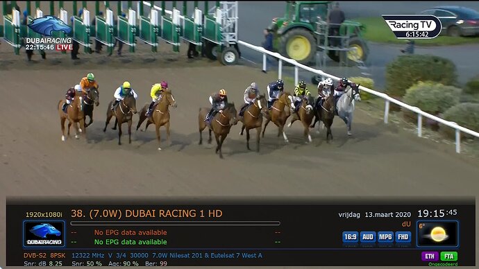

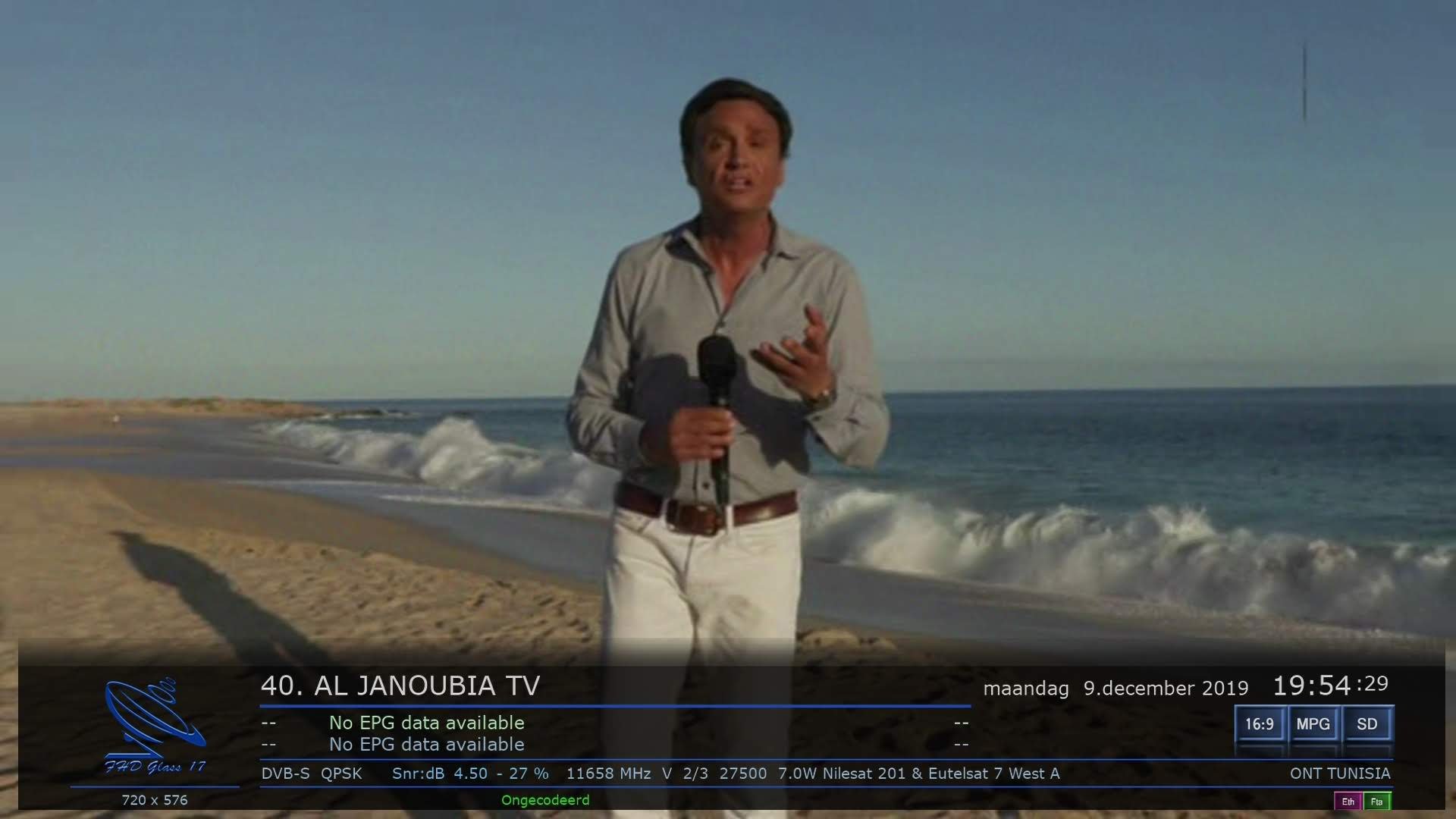

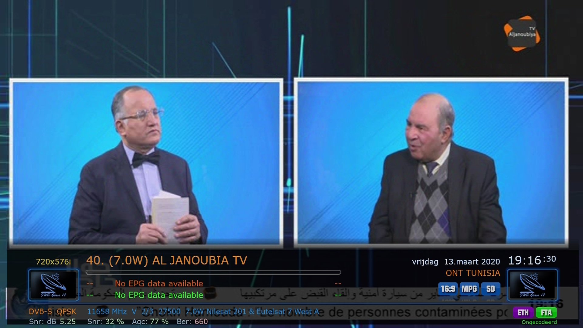

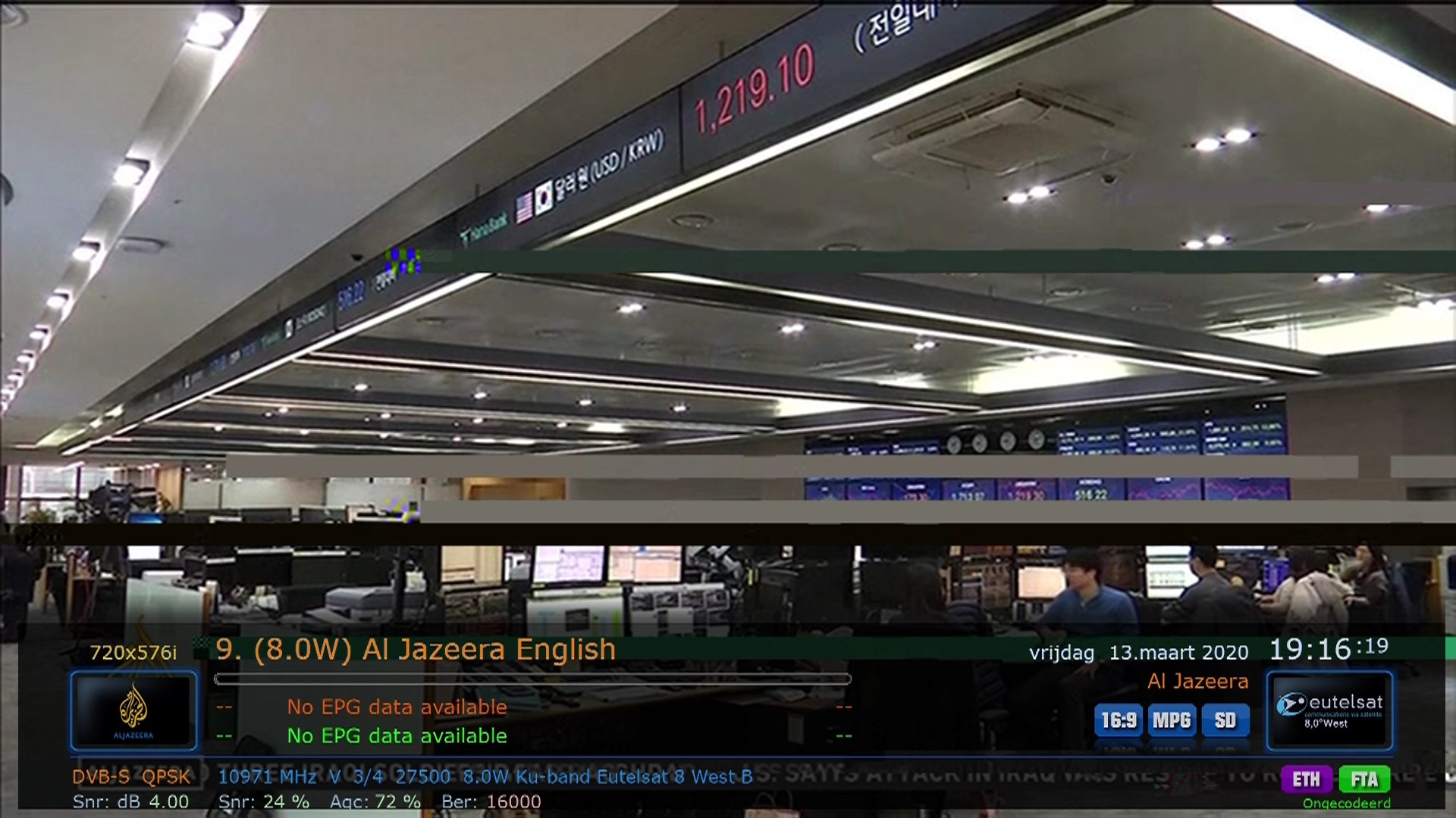

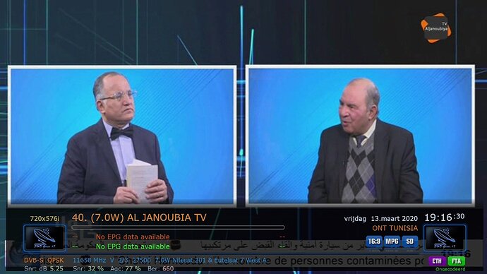

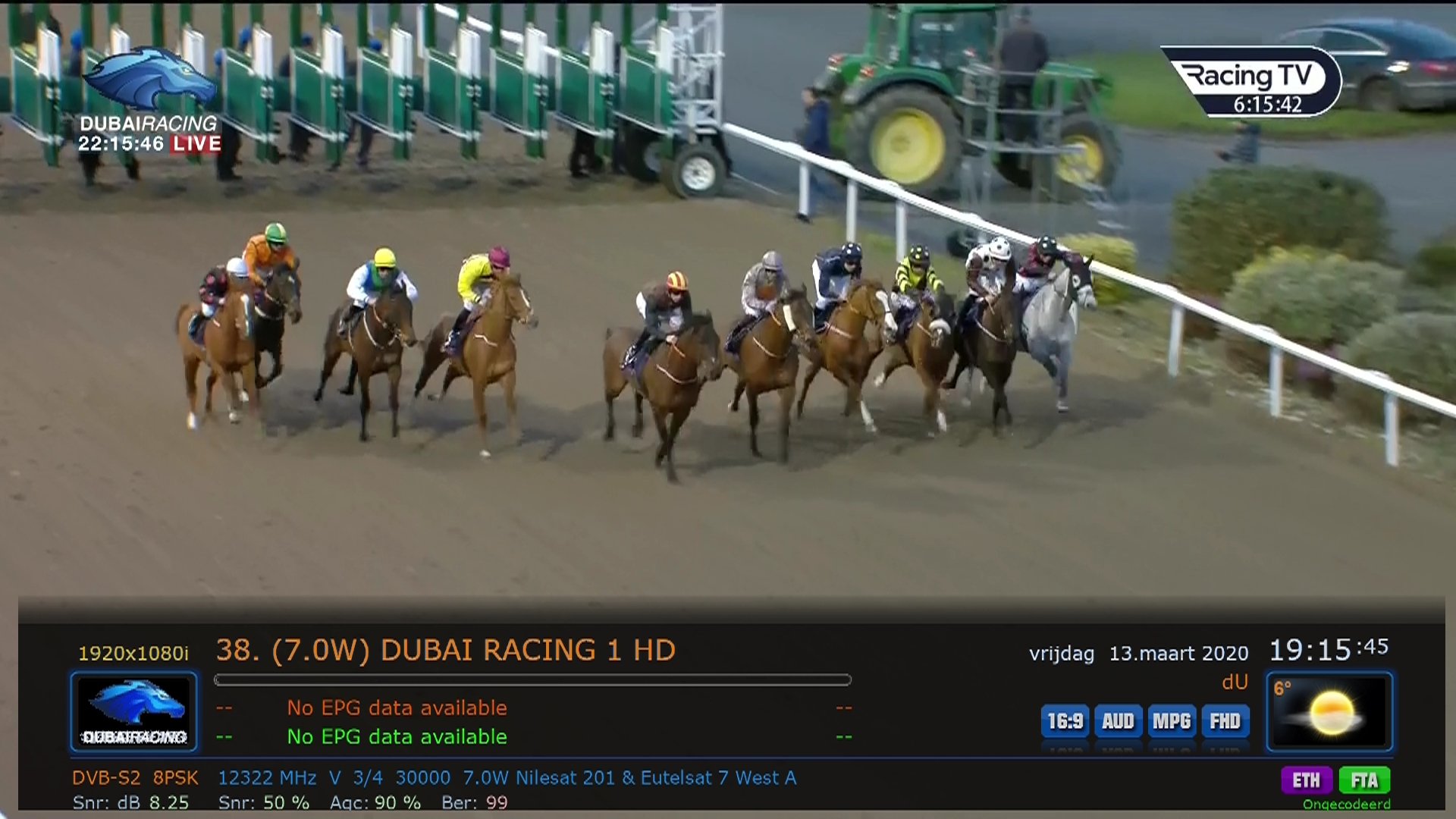

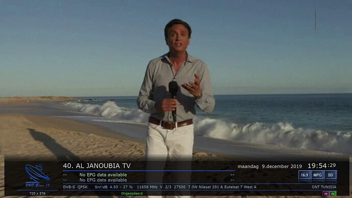

Op 7,3°West zijn alle transponder van de Eutelsat te ontvangen. Er is echter 1 transponder die vrij veel signaal nodig heeft om een lock op te krijgen. Dat is 12.322 V 3/4 30.000.

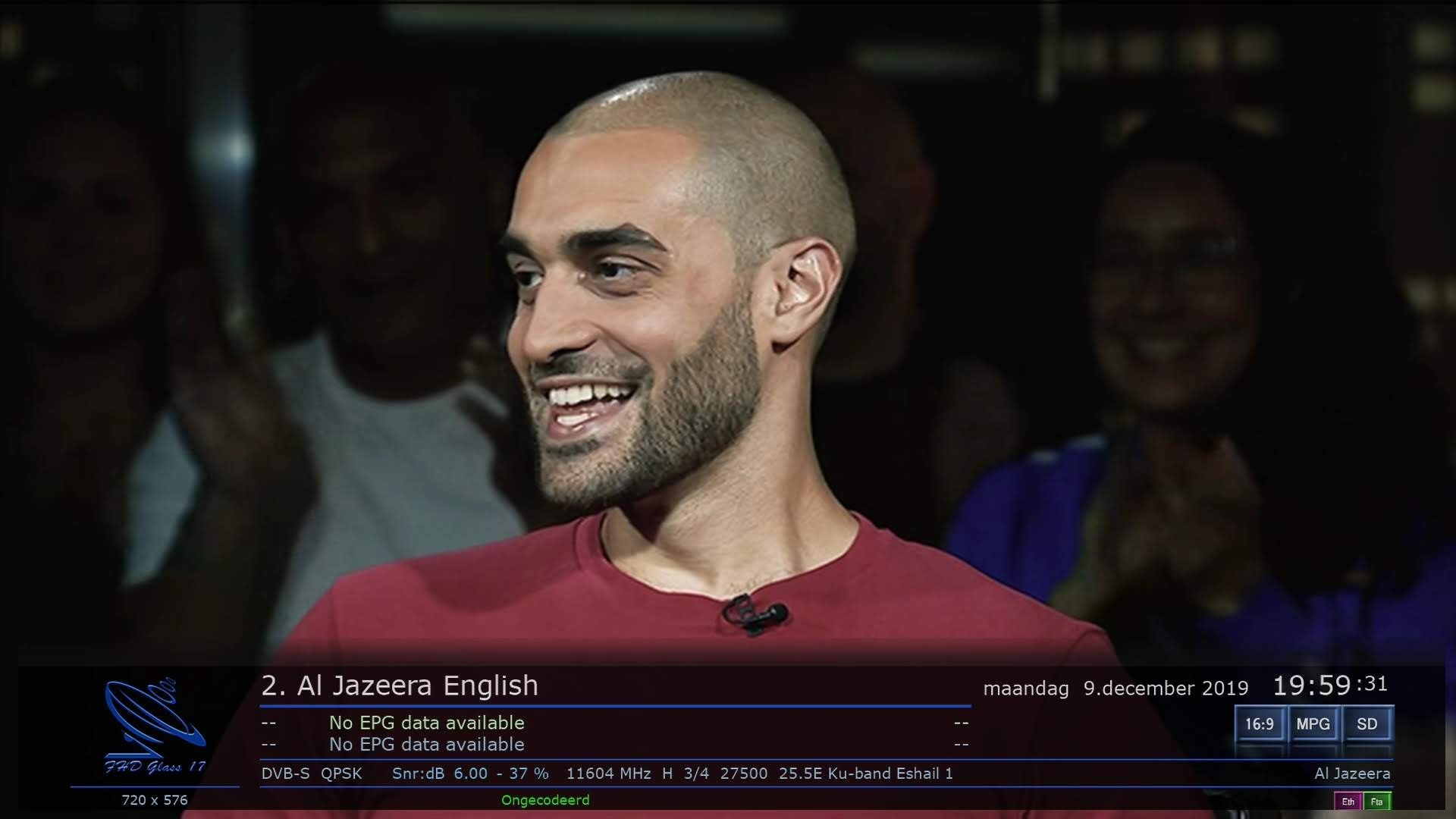

Op 8°West is naast de Europebeam de Al Jazeera transponder ( 10.971V 3/4 27500) nog te ontvangen.

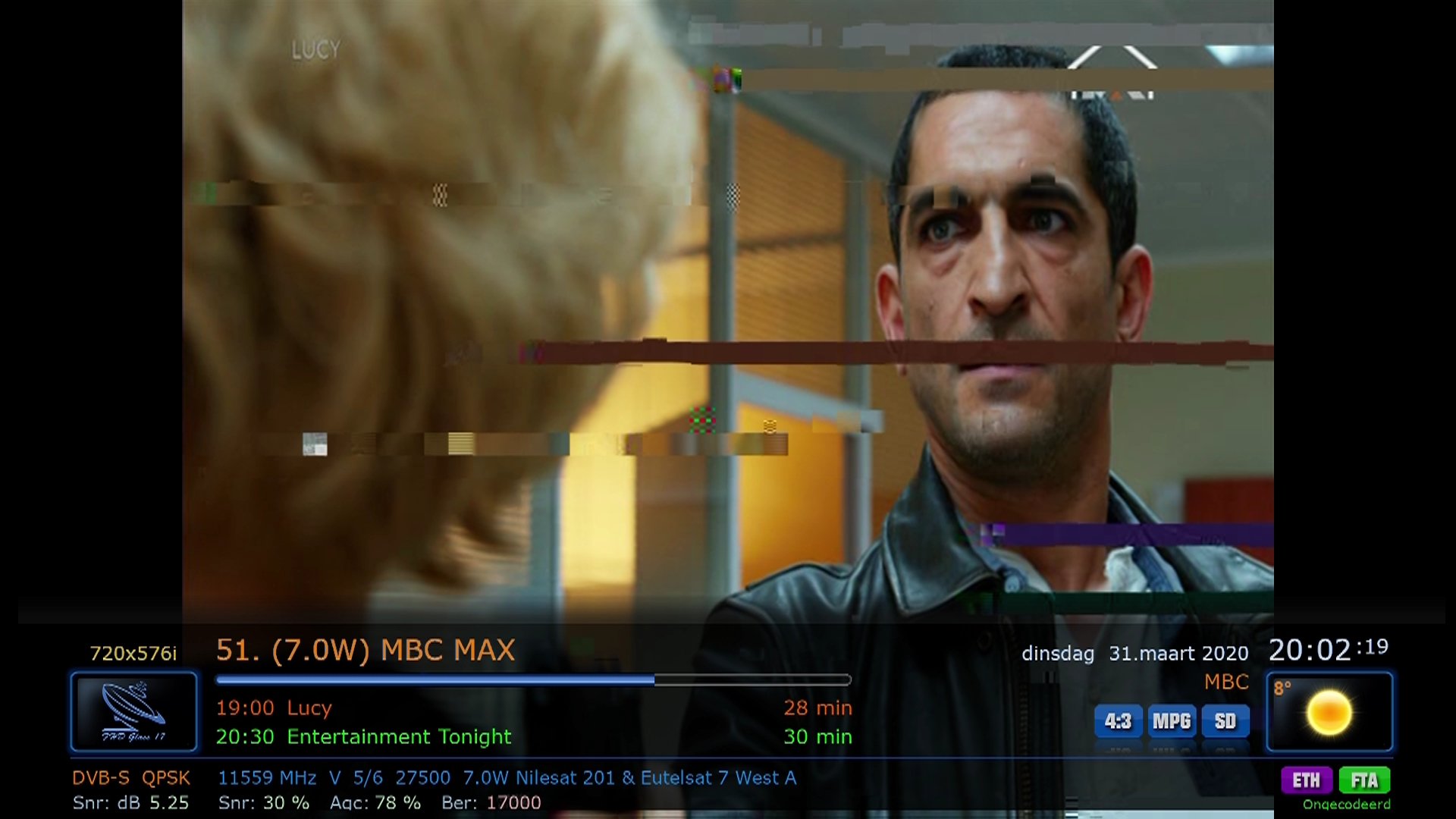

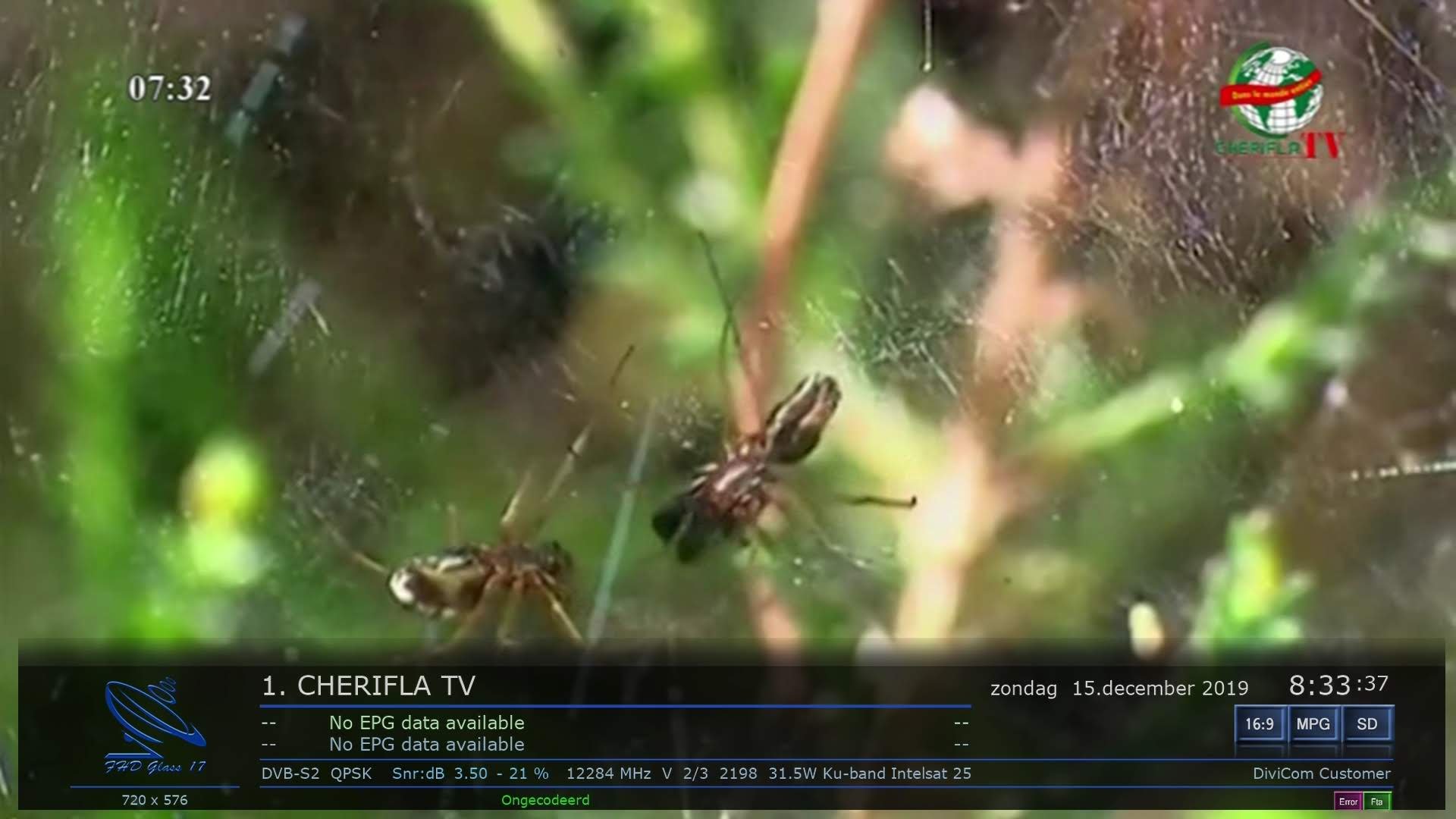

Nog een paar zwakke zenders die hier nog nette ontvangen zijn.
1 uur geleden, HansSurfer zei:
Holy cannelloni , da’s netjes
Mooie ontvangst bedankt voor het delen! word gewaardeerd.

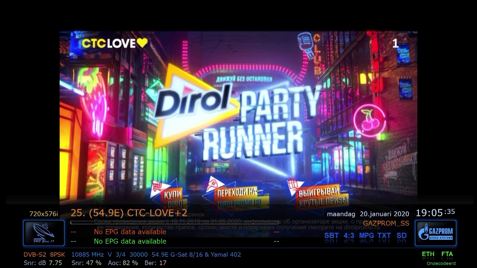

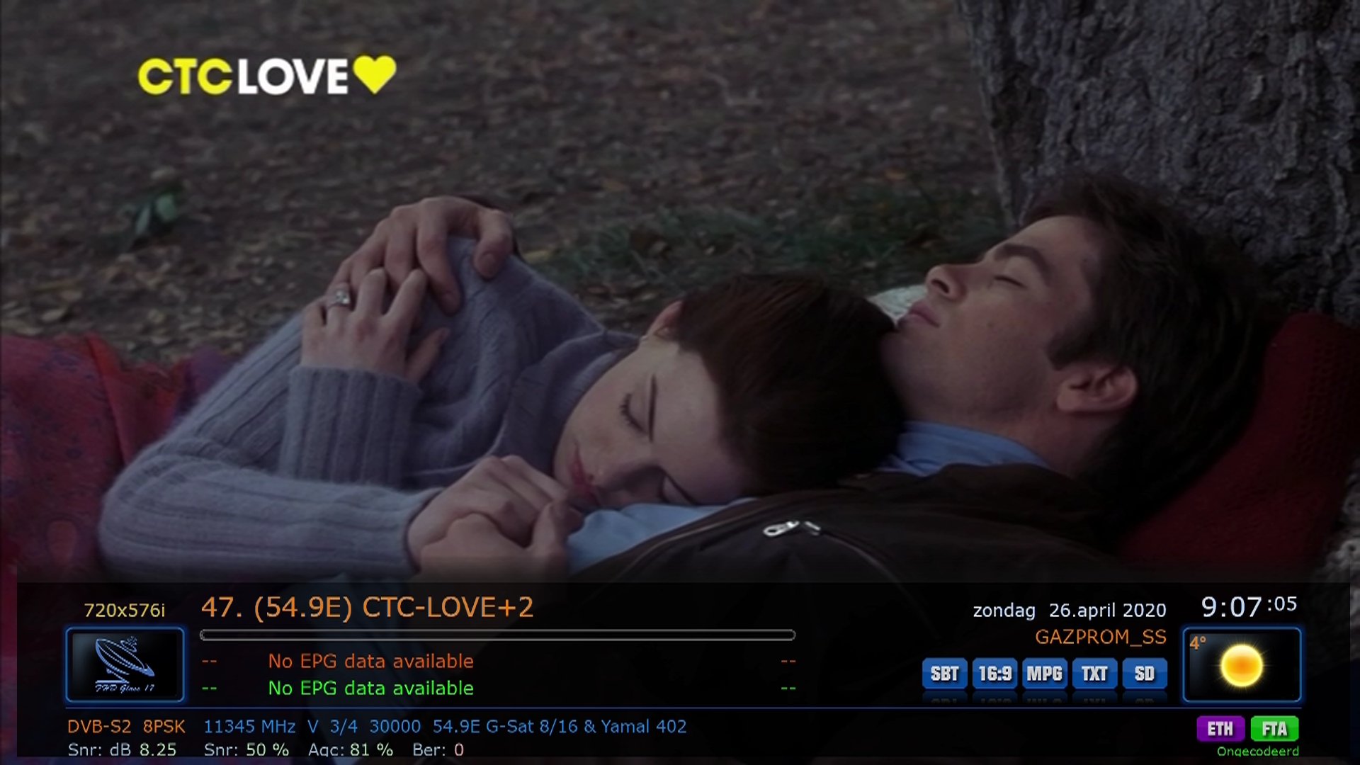

Handig om deze resultaten te vergelijken met een Master focus MF90 (90cm) welke identiek is aan de Fibo 90 cm gregorian.

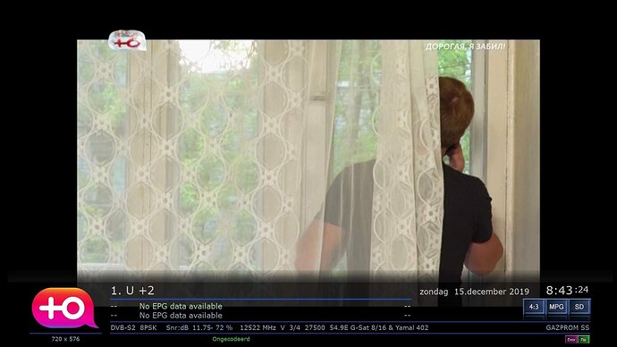

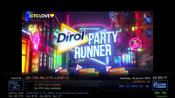

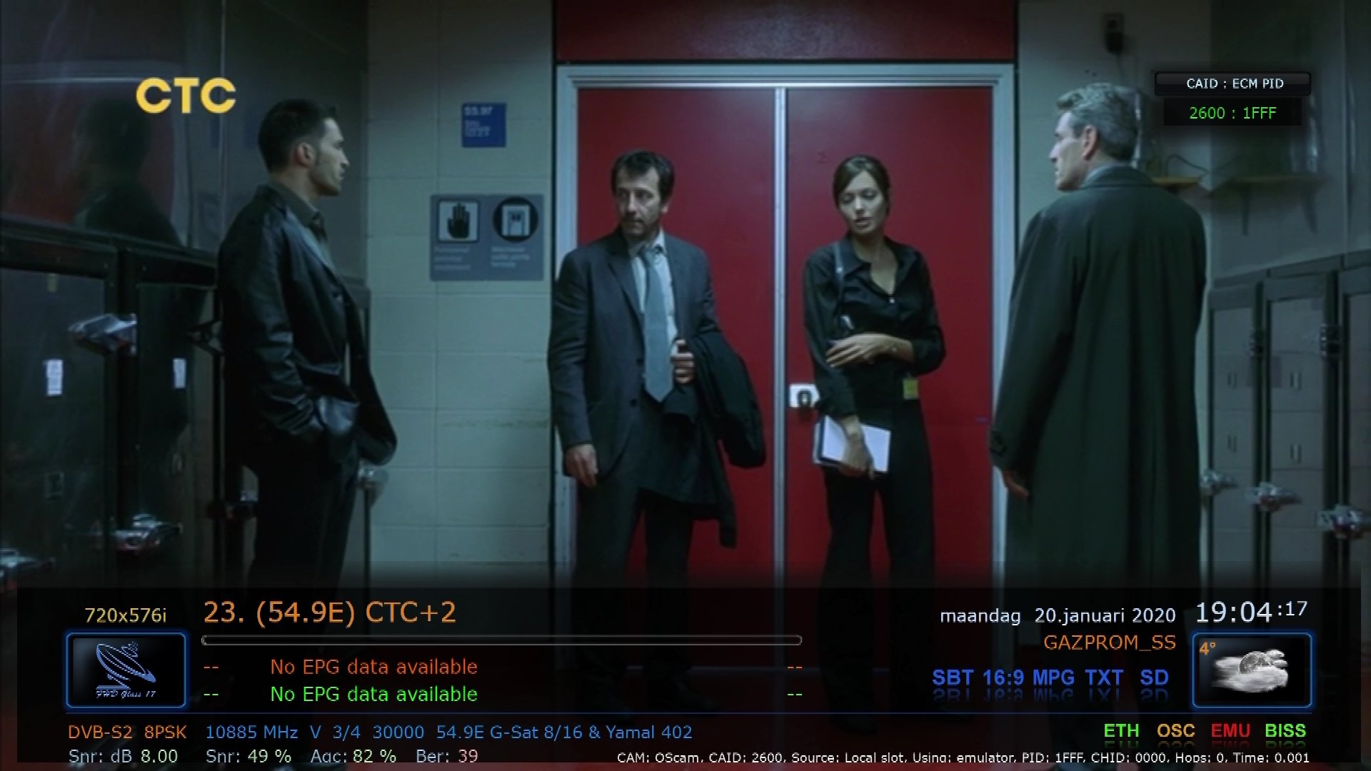

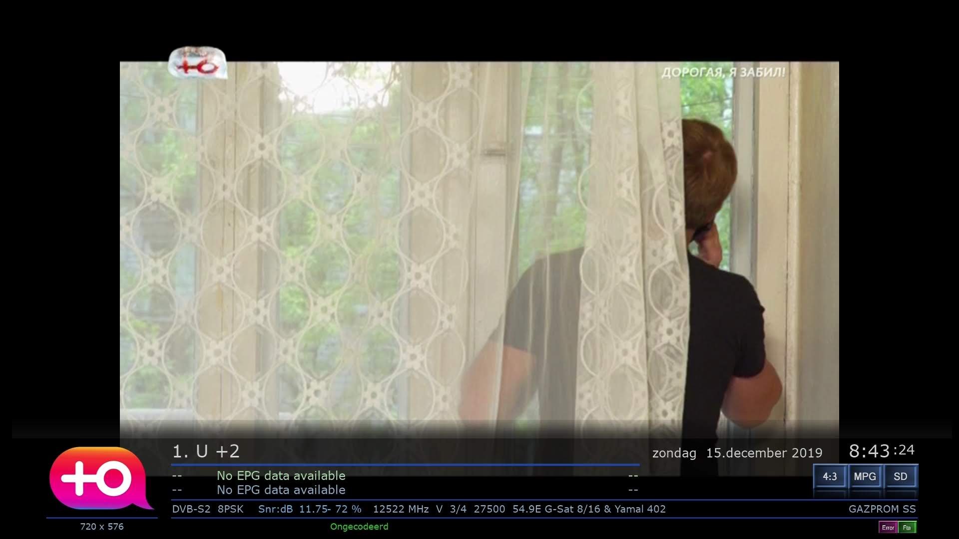

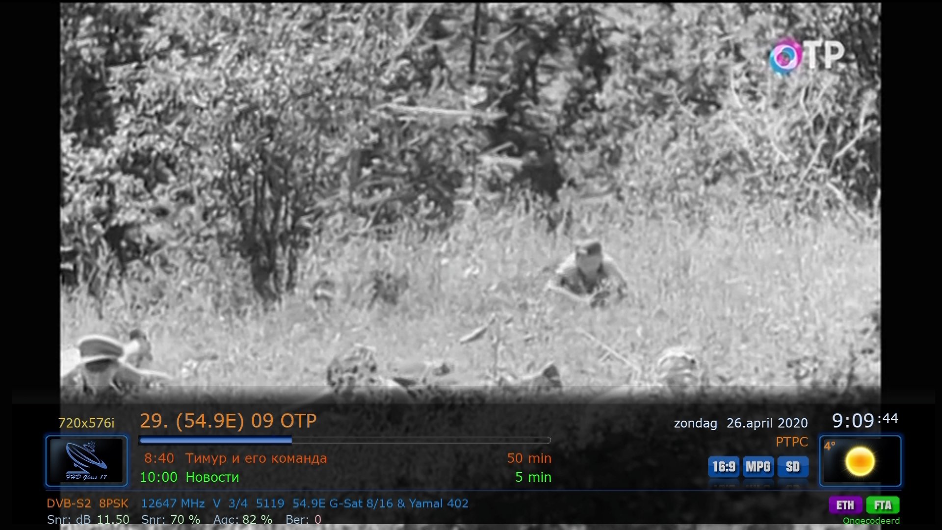

Maar … ik zie je resultaten van 54.9 East.
Daar zie ik dat je beeld hebt op de zender U+2.
Het vreemde is dat ik daar een geblocked beeld op krijg terwijl ik toch best een stevig signaal binnen krijg. (9.9dB / 65%).
  1. Heb jij wel lopend beeld?
Vreemd: Op andere satelliet posities krijg ik met gemak beeld met veel lagere SNR waarden. Deze schotel staat toch echt optimaal uitgericht en de SNR sterkte is ruim voldoende.
  1. Heeft iemand een idee wat er met deze zenders op DVB-S2 15522V 27500 3/4 8PSK op 54.9 /50.0 East aan de hand is?
@putemmer
Ondanks het feit dat er genoeg signaal binnenkomt van de transponder, is de uitzending niet gelokt door jouw ontvanger. U+2 ontvang ik ongestoord met een signaal van 11 tot 11,8 dB, waarbij de grens voor een lock op mijn ontvanger ca. 7,8 dB voor die zender is. Dat komt door dat ze in dvb-s2 met 8psk uitzenden. Zou dezelfde zender in dvb-s2 met qpsk uitzenden dan was 5,25 dB al genoeg voor een lock, en ongestoorde ontvangst.
In bijgaande tabel gevonden op een Engels forum zie je het verschil wanneer er een lock mogelijk is per uitzending.
Het maakt vaak ook verschil met welke ontvanger je het probeert een zender te volgen.
Mijn SF8008 geeft op meer zenders beeld en eerder een lock, dan mijn duo4k.
Bedankt.
dan zal deze schotel dus net te weinig signaal binnen krijgen :disappointed_face:

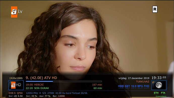

Door mijn Mti lnb voor een andere Mti lnb te vervangen en door de skew op Turksat 42* op precies 24,1* af te stellen zijn een flink aantal zenders met 0,25 dB (2-3%) meer, weer wat beter te ontvangen.

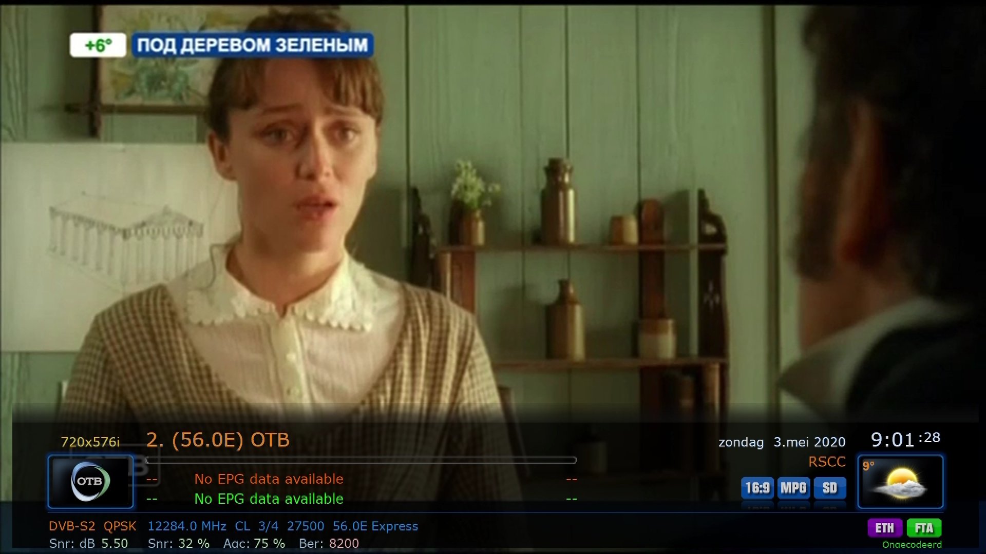

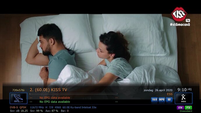

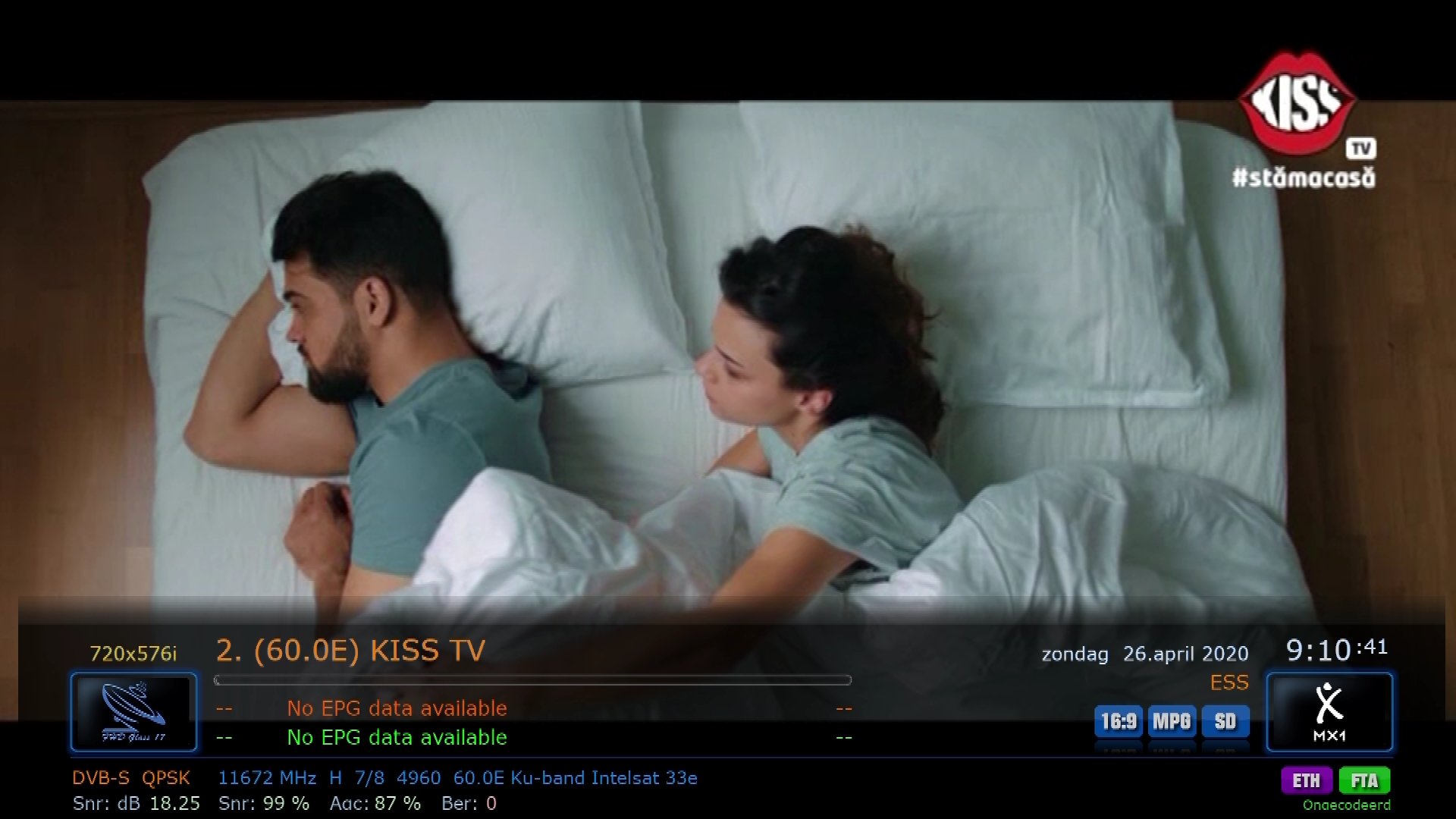

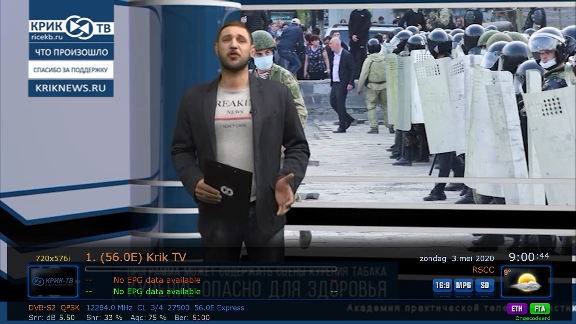

Op 56°Oost kan men nu ook 2 russen ontvangen.
Ondanks het feit dat de lnb niet speciaal voor circulaire ontvangst is gemaakt, ontvang je deze rechtsgedraaiden op elke polarisatie.
11 uren geleden, HansSurfer zei:
Bijzonder, aangezien de footprint officieel niet verder komt dan halverwege Polen.
