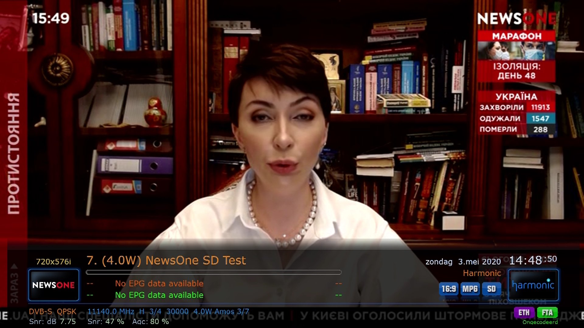

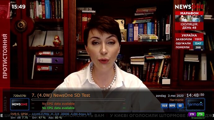

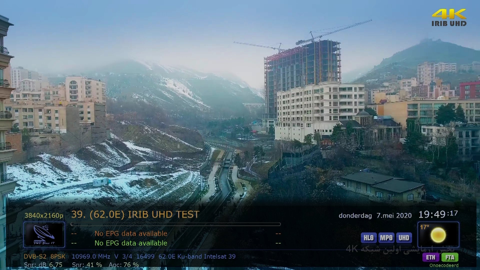

Een 4k test zender op 62°Oost en de zwakke Amos transponder heeft weer iets meer signaal gekregen.

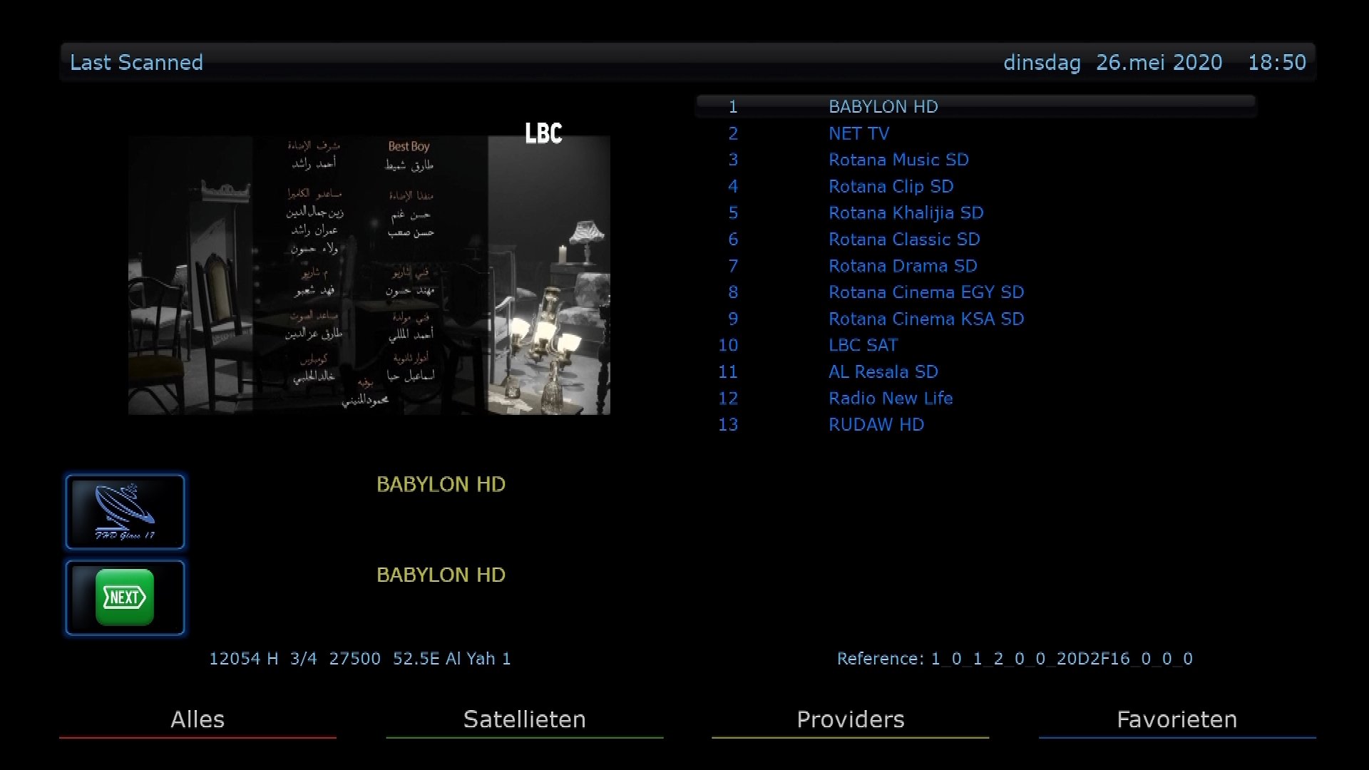

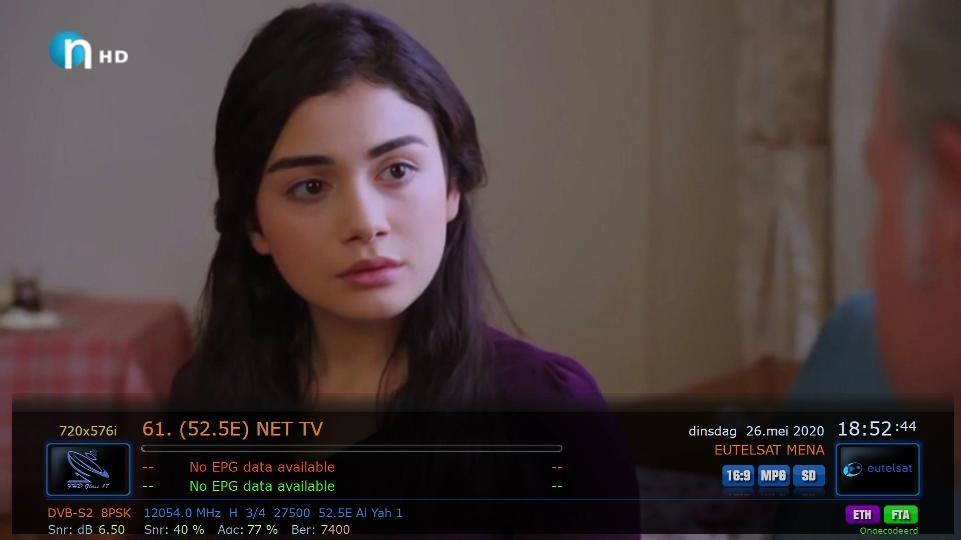

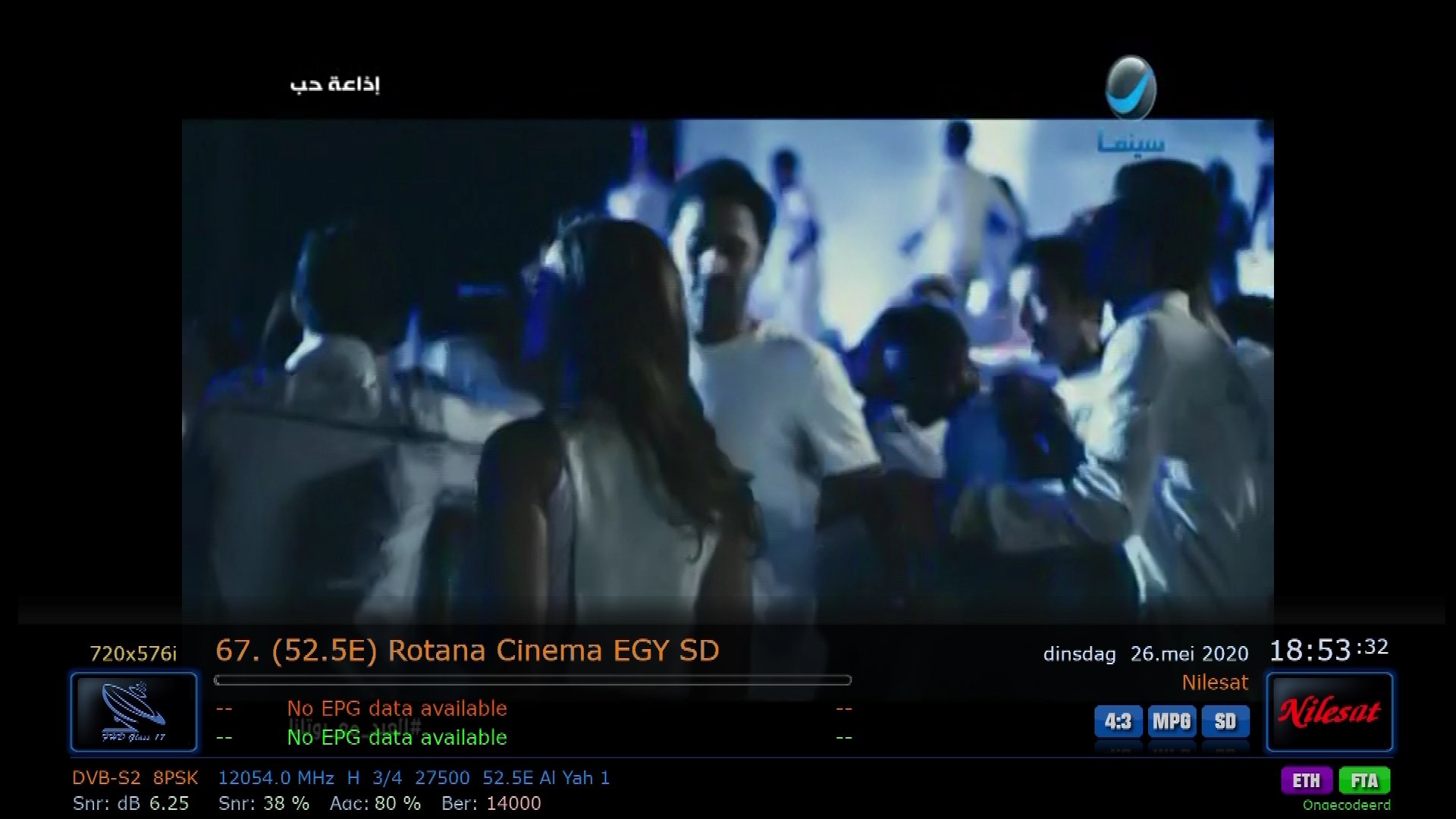

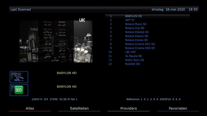

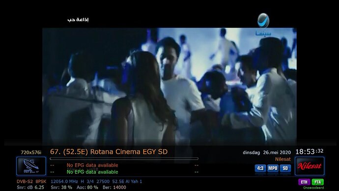

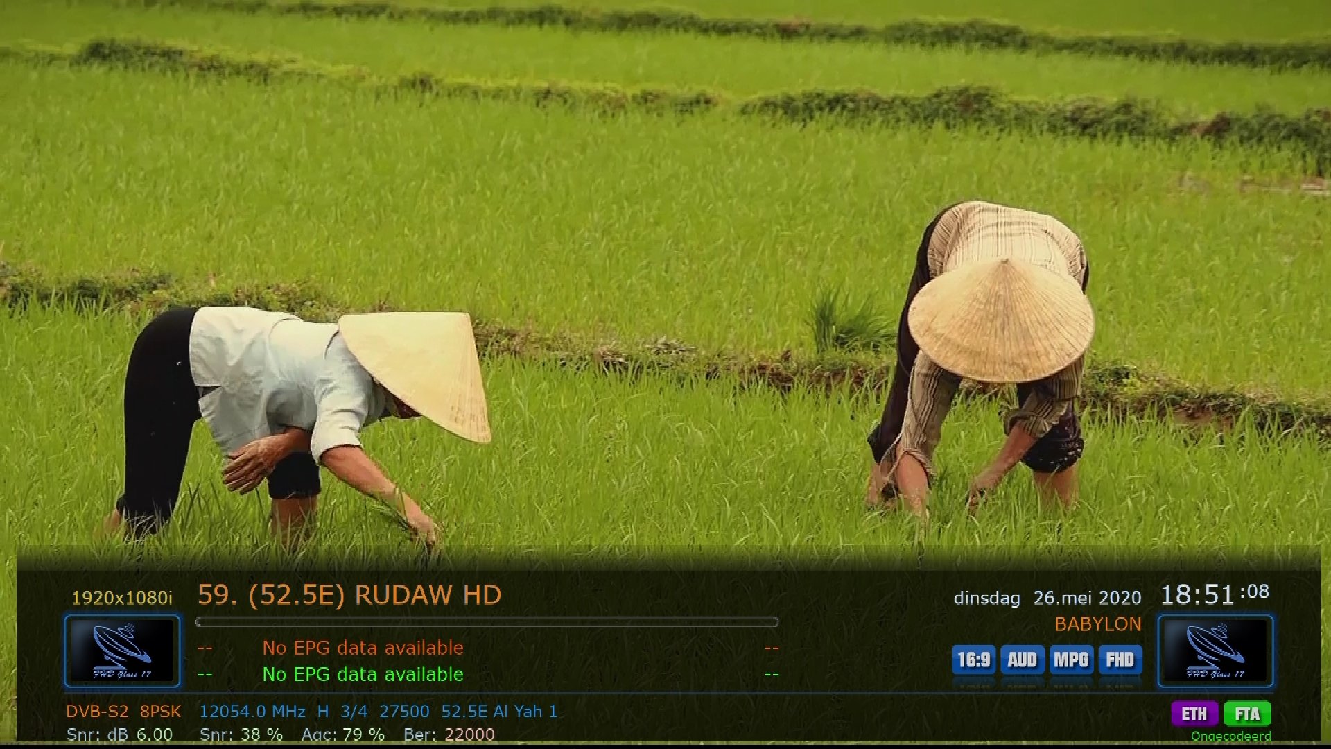

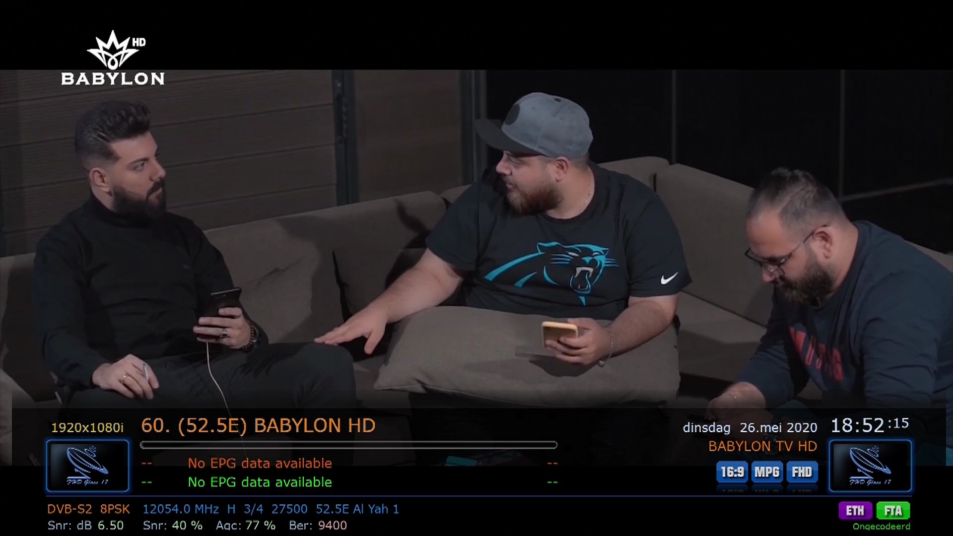

Op 52,5 °Oost is weer een Mena transponder meer te ontvangen nadat ze iets meer power gebruiken.
Totaal 12 tv en 1 radio zender.

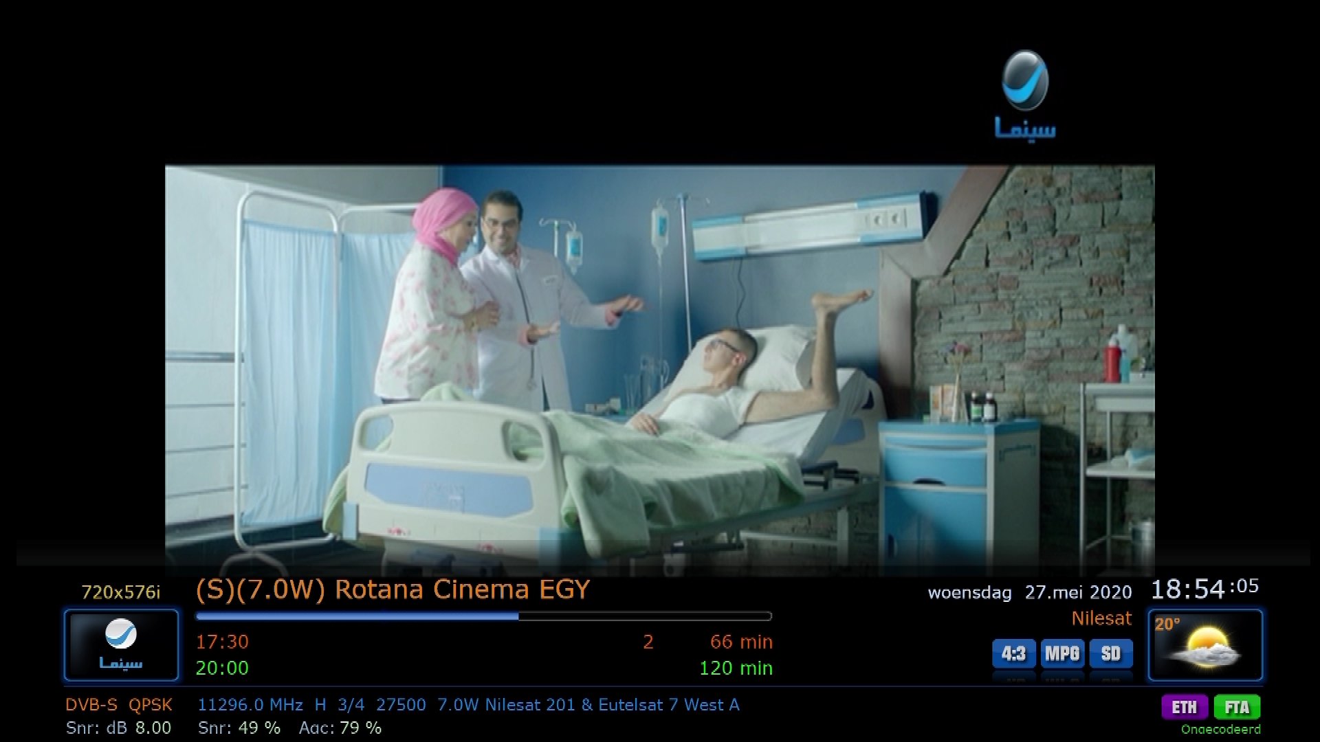

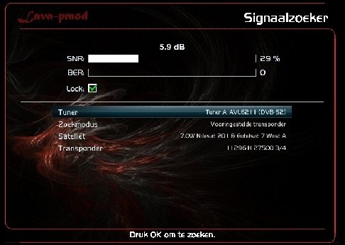

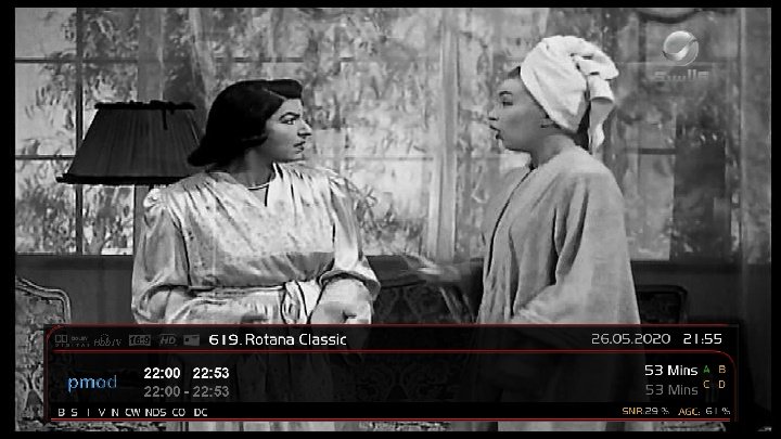

Rotana classic op 7west met 1 meter en een inverto black lnb.
SNR:5,9 DB
Deze komt zelfs met bewolking nog goed binnen.

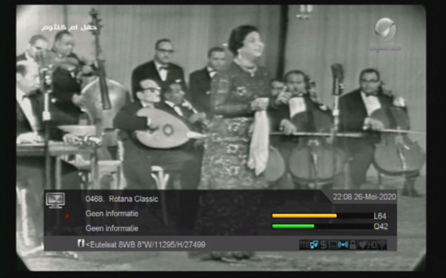

Op een Visiosat 90 cm met IBU lnb komt Rotana Classic redelijk goed binnen.

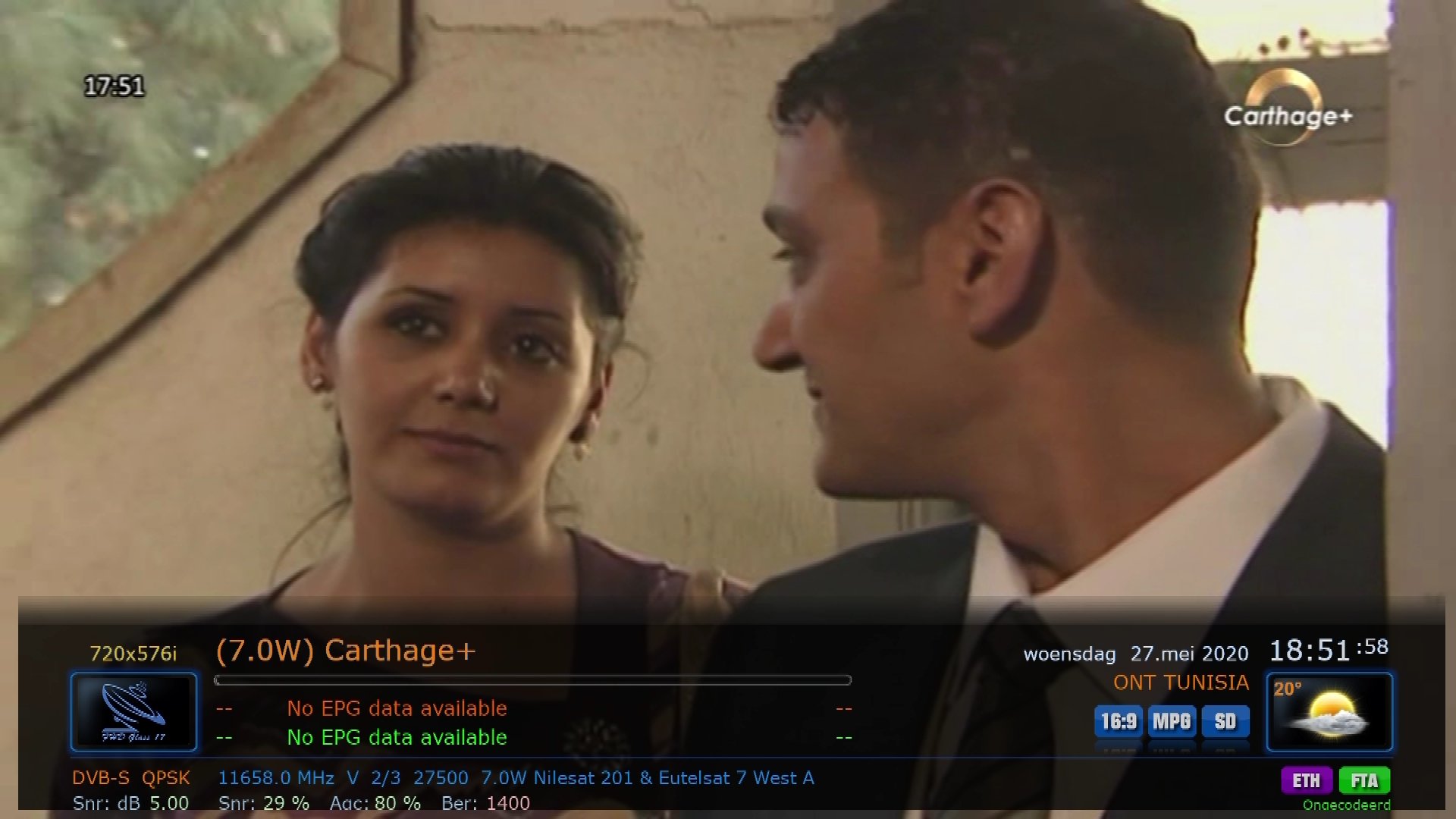

Carthage + zit wel op de NW Afrika-beam en komt hier zwak binnen.
Het beeld is momenteel stabiel zonder blokjes. 7°W 11657 V 27500 2/3

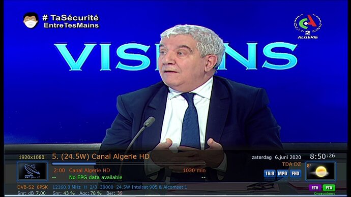

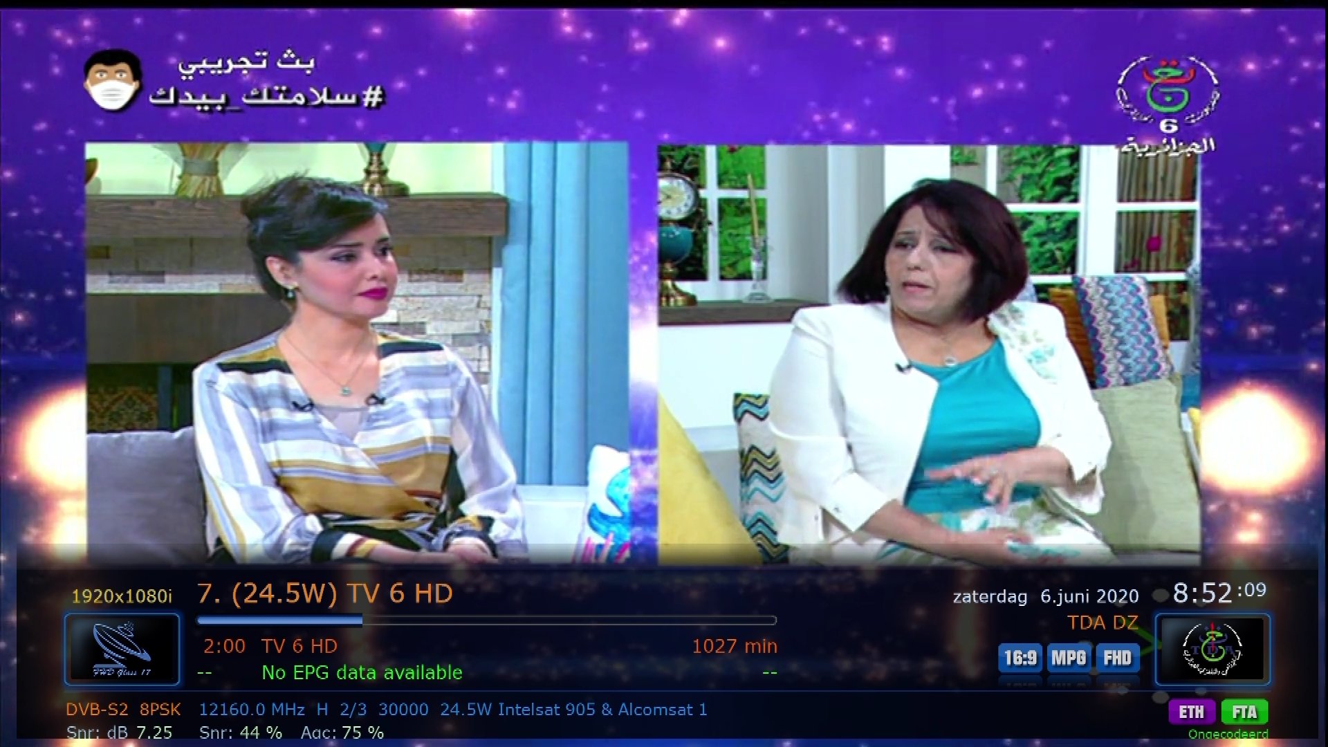

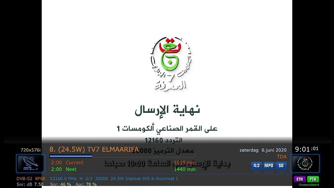

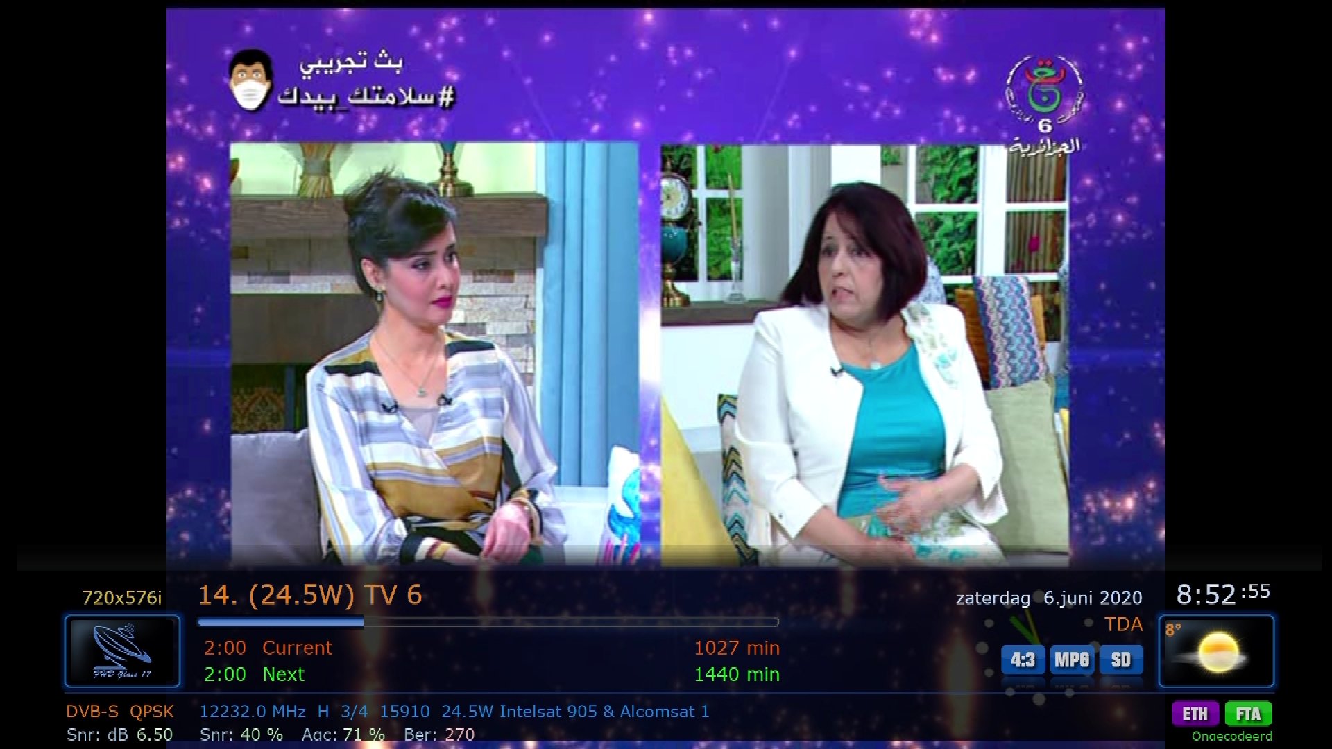

Op 24,8° west (Alcomsat 1) kan men Algerije ontvangen in HD en SD.
Op Alcomsat 24.8°W zit nog een Algerijnse zender “EDUC1” deze is wel biss gecodeerd .
[24.8°W] 12360 H 30000, FEC:3/4, DVB-S /QPSK
Ik heb sinds een tweetal weken geen schotel meer staan, maar toen ontving ik die beter als deze 2 andere transponders.
Jij zou op deze frequentie dan ook een goed signaal moeten hebben ?
@Satmaat,
Dat klopt de EDUC1 komt sterker door, maar zonder de juiste code blijft het beeld zwart, daarom heb ik die niet getoond.
OK bedankt, dan klopt mijn vaststelling dat die ene transponder er qua signaal erboven uitsteekt op 24.8°W

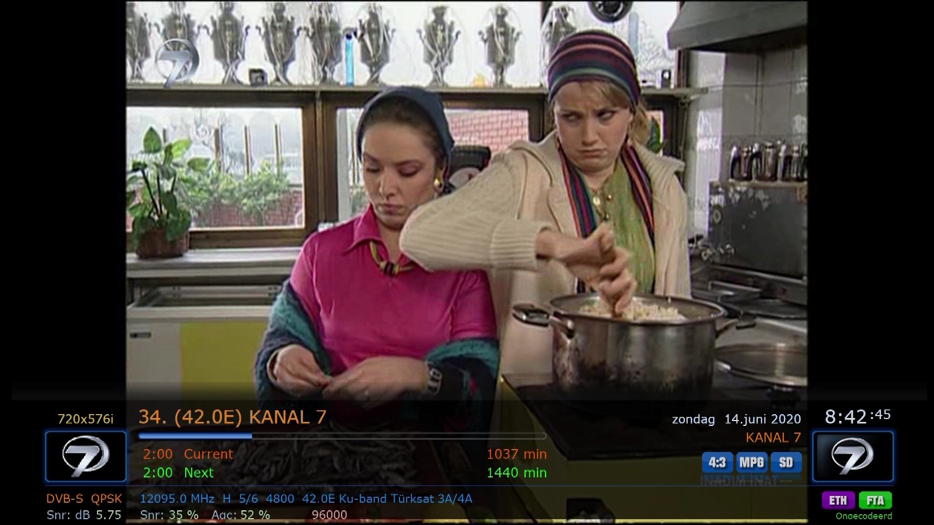

Vandaag kon ik ook Kanal 7 van Turksat 4A Oost ontvangen. Atv HD en Show TV zijn dagelijks wel te ontvangen, maar Kanal 7 van die satelliet komt toch minder vaak binnen.
Ook is de ontvangst van Euetsat op 10° Oost niet altijd even goed, zo is Fe tv niet altijd goed te ontvangen.
