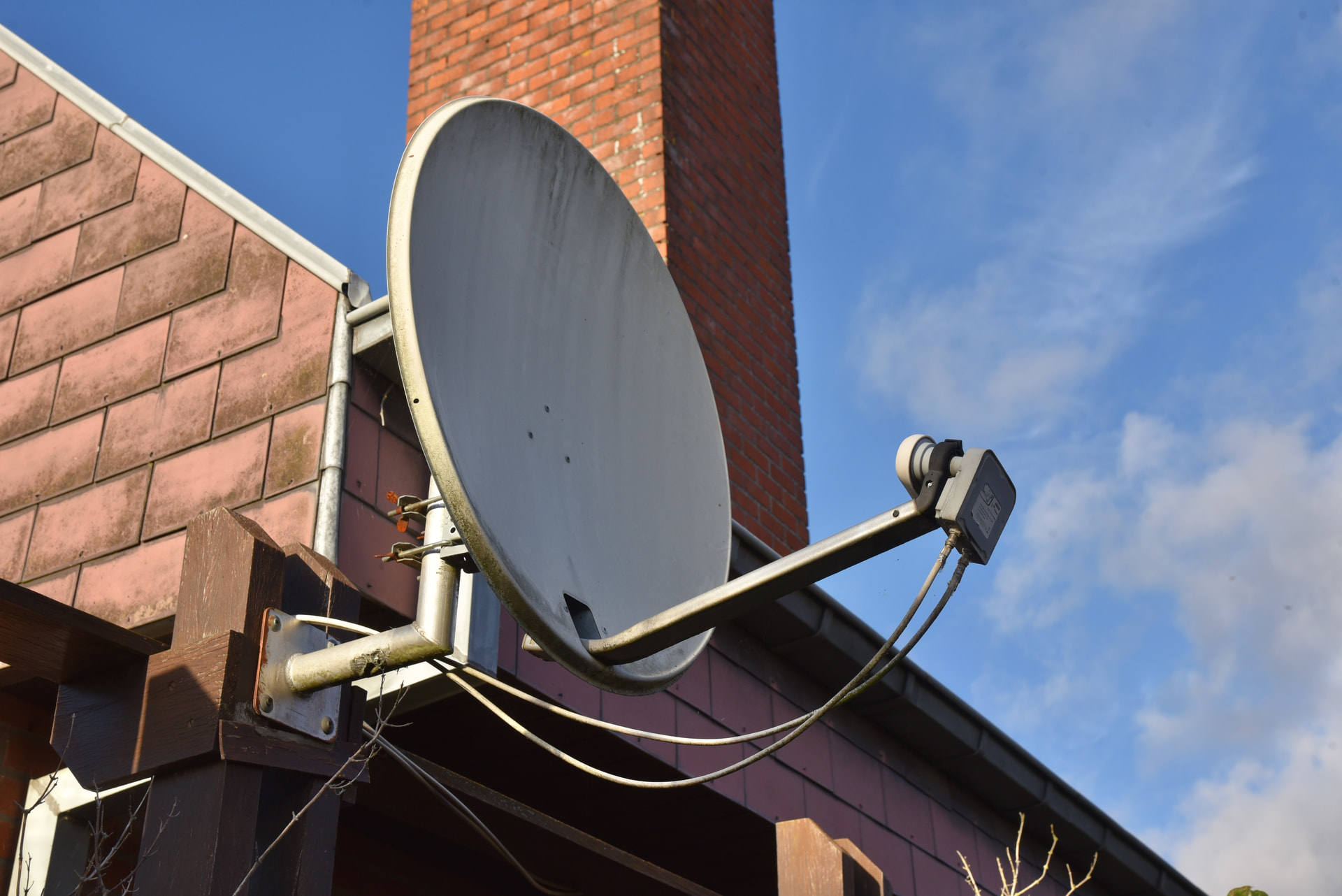

Staat er links van de schotel (van achteren gezien) een struik of boom? Heb je ook Astra 2 ontvangst?
Wanneer er niets in het zicht van de schotel staat zou je de uitrichting van de schotel en de skew van de lnb kunnen optimeren.
Om welke schotel en lnb gaat het?
Is de kap van de lnb nog heel?
Is de antennekabel nog in orde?

Ik zou beginnen met de connectoren na te kijken. Bij enige twijfel nieuwe monteren.
Daarna de klassiekers: is de schotel nog goed uitgelijnd, de LNB vervangen,…
Hoe groot is de schotel? (m.a.w. hoeveel regenreserve was er?)
op de Astra 19 is het signaal zoiezo een stuk sterker, dan op 23
Waarschijnlijk is de schotel gewoon niet optimaal uitgericht. Dat is bijna altijd het probleem. Zelfs met FEC 3/4 is de drempelwaarde nog steeds 7.9 dB en met een beetje fatsoenlijk uitgerichte schotel haal je 11-13 dB op een 65 CM dus dan heb je nog altijd 3 dB weer reserve.
Wat is je locatie? Zit je bijv zuid/oost europa zoals ik, kreta, dan heb je nu een 120cm schotel nodig, en die moet ook nog perfekt uitgericht zijn. Ik haal hier rond de 13 dB signaal. Met normaal weer natuurlijk.

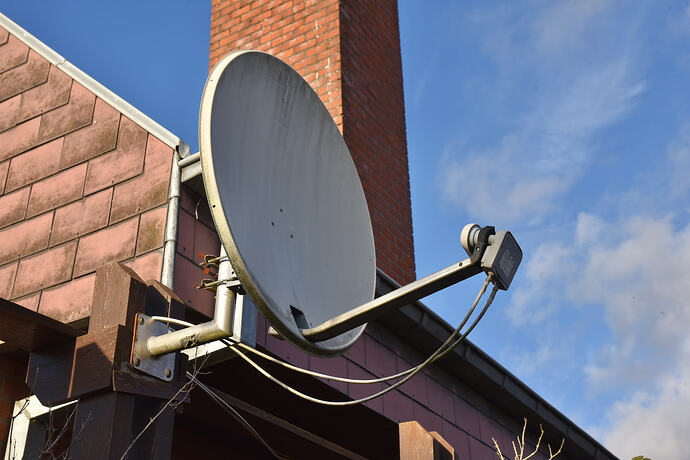

Deze avond waren er opnieuw “blokjes” voor een tijdje, alhoewel geen regenvlagen. De signaalzoeker toonde opnieuw 0 aan. Dat duurde maar even en nadien terug redelijk normaal beeld.

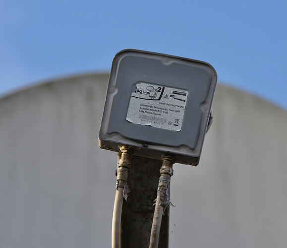

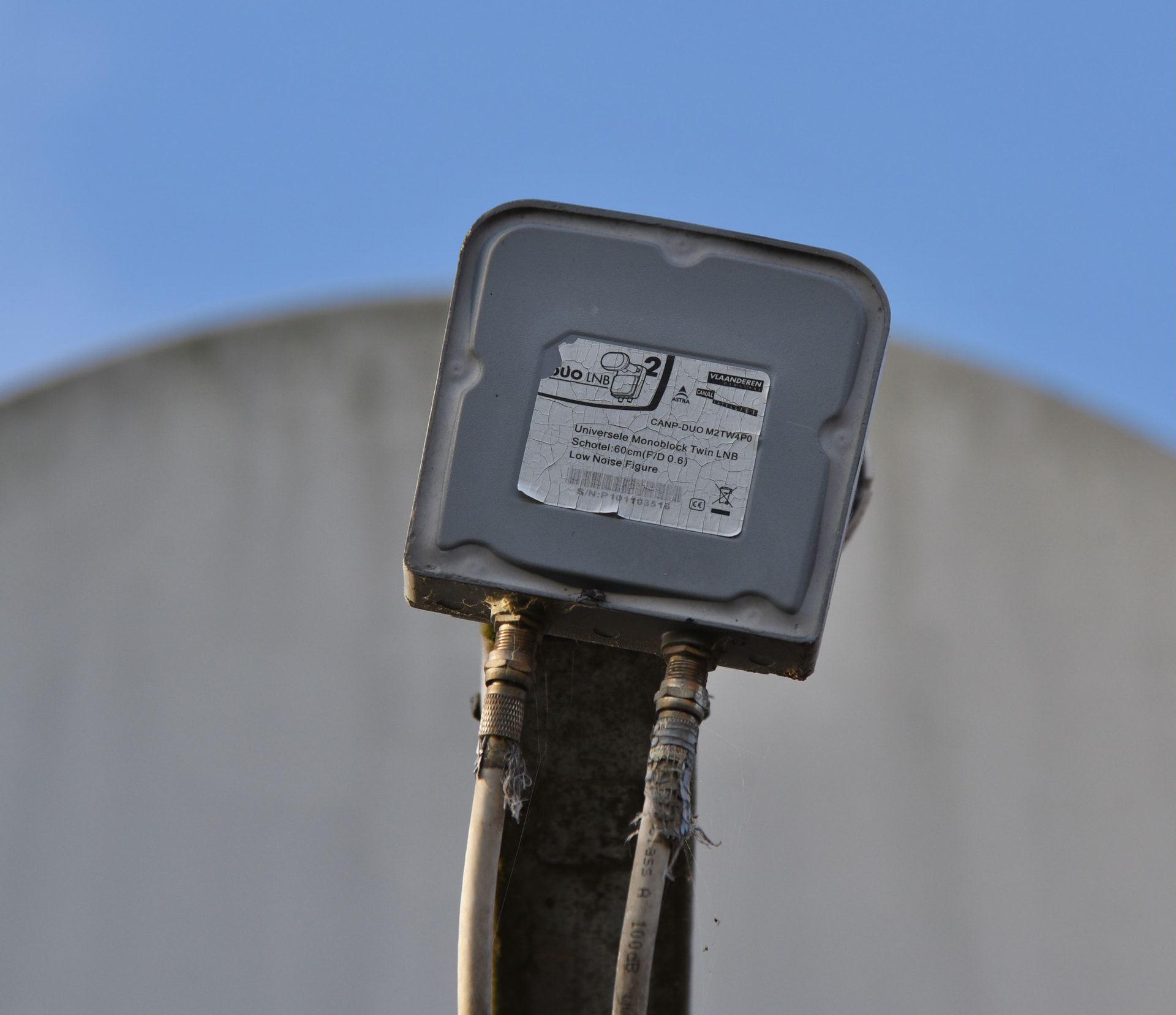

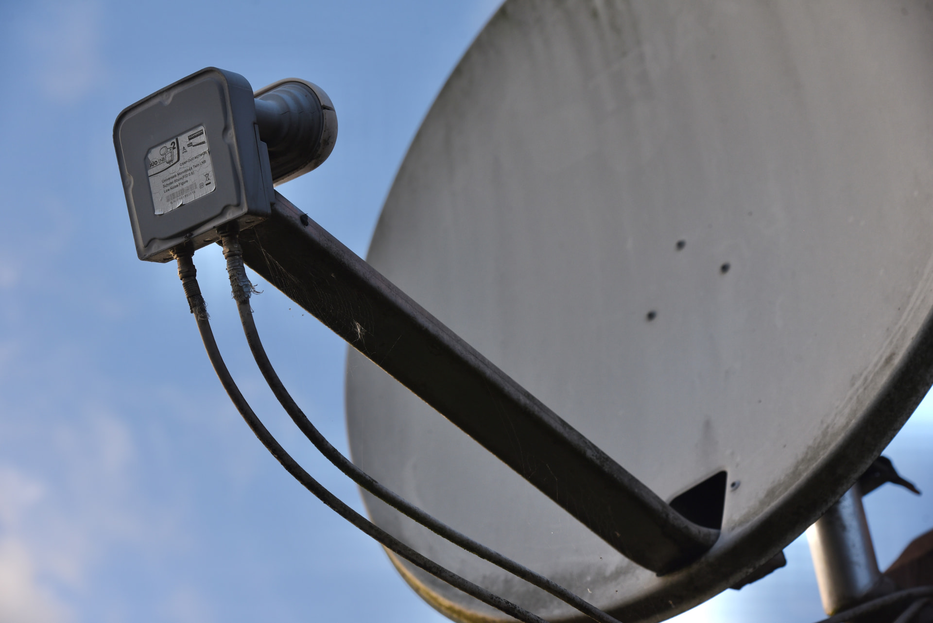

Ik heb deze avond eerst een paar foto’s gemaakt van de schotel en de LNB. Ik zal de connectoren eens opnieuw met ducktape moeten afdekken. In het plastic kapje van de duo lnb zit ook een scheurtje aan één kant. Kan dat een probleem vormen voor vocht?

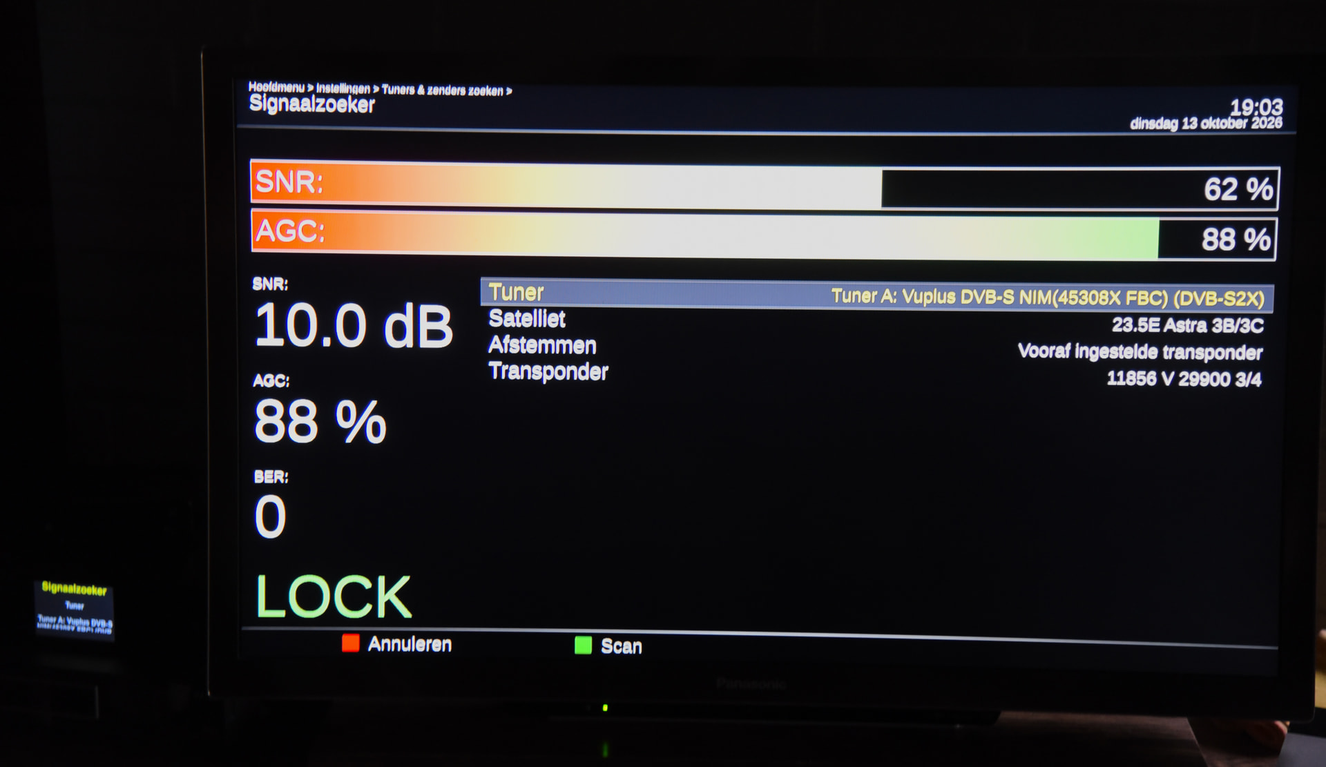

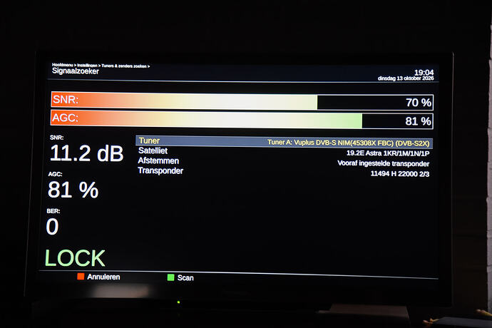

Ik heb dan rond 19 uur de signaalsterkte van Astra 23.5 en 19.5 nog eens nagekeken en foto’s van genomen. Astra 23.5 geeft een zwakker signaal maar dat is altijd zo geweest.

Tja, er is flink wat te verbeteren aan je schotel buiten het feit dat hij misschien ook nog beter uitgericht kan worden.
-Om te beginnen is de kap van de duo-lnb gescheurd. Hierdoor is er water in de lnb gelopen. Het water kan er telkens wel in maar niet er uit. Je zul een nieuwe duo-lnb moeten kopen.

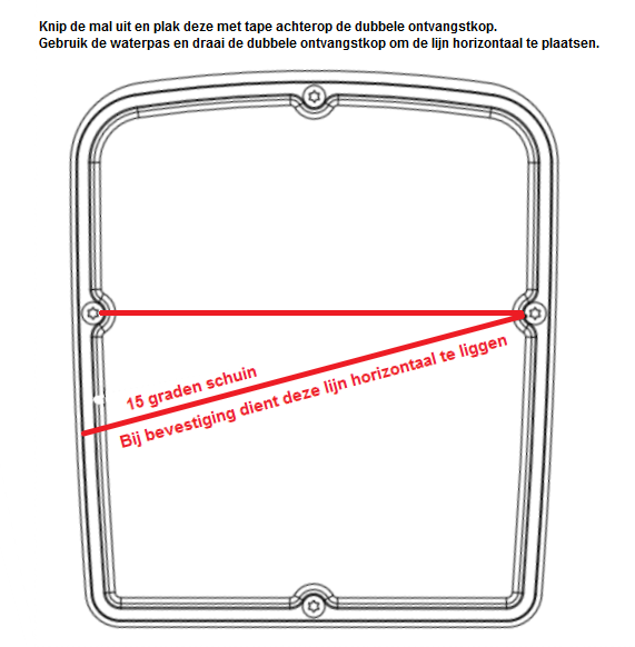

-Ook staat de duo-lnb niet schuin genoeg. Je hebt hem 11 graden schuin staan en hij moet 15 graden schuin staan. Gebruik de bijgevoegde mal voor de juiste schuinte.
-Je hebt de F-connectors niet met vulcaniserende tape afgeplakt. Hierdoor kan er water in de coaxkabel lopen. Dit kun je zien aan de kleur van de middenader. Die hoort een blinkende koperkleur te hebben. Snij telkens enkele centimeters van de coax af totdat de matte koperkleur weer een blinkende koperkleur heeft. Ik hoop dat je coax lang genoeg blijft. Tape de f-connecters goed af met vulcaniserende tape.

Als voorlopige oplossing kan je de LNB uitdrogen, en met een doorzichtige lijm het gat of de gaten dichten. Het vocht heeft de elektronica al aangetast, en een laagje lijm zal ook niet de ideale specificaties hebben om het signaal te laten passeren.
Je LNB ziet er oud uit, de plastiek is door UV aangetast, en dat zal zich verder zetten. Moet onvermijdelijk vervangen worden.
Dat de 23,5 minder signaal geeft dan de 19,2 is niet uitzonderlijk. Zelfs met de 23,5 centraal, die sateliet is minder krachtig.

De lnb onder de juiste skewhoek instellen gaat al veel uitmaken.

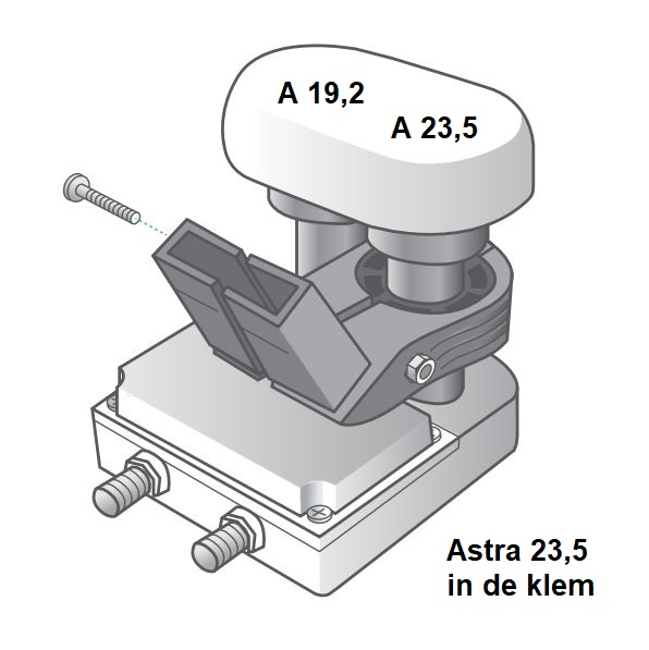

Nee Cees, het gaat wel wat uitmaken maar niet veel. De kop van de Astra 23,5 staat immers in de klem en het gaat wel voor de Astra 19,2 verschil uit maken. Maar de antennes in de lnb staan nu 4 graden verkeerd voor beide satellieten dus zal het ook voor de Astra 23,5 enige verbetering geven. Nadat de duo-lnb is vernieuwd en op de juiste schuinte-instelling staat en de coaxkabels iets ingekort zijn, zou een aangepaste elevatie of een iets andere draairichting misschien nog enige verbetering kunnen geven.
Ik heb in de praktijk ervaren, dat de optimalisring van de skew de regenreserve verbetert.
Natuurlijk. De skew is heel belangrijk. Dat kan vele dB’s uitmaken. Denk maar aan de H en V polarisatie. Dit is 90° verschillend.

Ik heb vandaag, tussen de regenvlagen door, alles eens losgekoppeld en geprobeerd van beter aan te sluiten.
De connectoren waren niet geoxydeerd maar nog met blinkende koperdraad. Toch een stukje eraf en opnieuw goed aangesloten. Waterdichte connectoren heb ik niet en ook geen waterdichte tape. Dus voorlopig met goede ducktape afgeplakt zodat er geen water in kan.
De duo-lnb zat los in de klem. Het probleem is dus ook de klem. Deze is in plastic en niet in metaal. Waarschijnlijk ook gescheurd. Ik heb die tot het einde goed aangedraaid en daarna ook met ducktape vastgezet in de juiste skew. De afdekkap in plastic van de lnb is gescheurd aan één kant en heb ik ook afgeplakt met ducktape. De lnb zag er vanbinnen goed en droog uit.
Allemaal voorlopige oplossingen tot ik een nieuwe lnb heb en misschien ook een nieuwe klem voor de lnb als die apart te vinden is. Maar het werkt voorlopig prima. Gisteren had ik helemaal geen signaal meer, zowel op astra 19 als 23. Vandaag was het de ene regenvlaag na de andere en heb ik 12.4 dB gemiddeld (soms wat meer en soms wat minder) op Astra 23.5 en natuurlijk nog meer op Astra 19.2.
