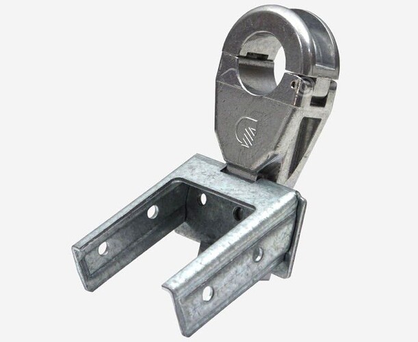

Een losse Triax lnb-houder is bij diverse satellietzaken te koop voor €10,- tot €11,- + verzendkosten.

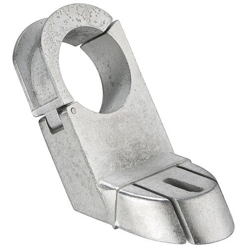

Als je graag een aluminium lnb-houder hebt, kan dat ook. Je kunt dan meteen een klem nemen van 23mm i.p.v. 40mm met een verloopring. Je hebt dan ook veel meer ruimte over. Een kunststof klem met verloopring zit precies strak tussen de twee pijpjes van de duo-lnb. Neem je de Gibertini lnb-houder van 23mm, de “Schielhalter Gibertini MFP 1-23 XP/ SE Serie”, dan heb je ongeveer 5mm ruimte over. En het mooie is dat hij ongeveer even veel kost €10,90 plus verzendkosten alleen zullen de verzendkosten wat meer zijn want het moet uit Duitsland komen.

Bedankt voor deze interessante tip Sprietje. Plastic gaat niet zo lang mee onder invloed van de zon. Metaal is altijd duurzamer. Het is de sluiting bovenaan de klem die niet meer goed houdt en dus kan de klem niet meer goed vastgezet worden en de skew verandert bij felle windstoten bvb.
Er bestaan wel een aluminium lnb-klem voor 40mm waarbij je dus een verloopring moet gebruiken voor een duo-lnb maar die staan onder een andere hoek. De originele Triax-lnb-houder staat onder een hoek van 120° achterover, de aluminium variant die onder de merken Wentronic, EmmeEsse, Goobay enz. verkocht worden staan onder een hoek van 130° achterover. Als je die gebruikt, dan kijkt de lnb alleen maar naar de bovenste helft van de schotel i.p.v. op 40% van de hoogte van de schotel. De ontvangst is dan een stuk minder. Zie die bedoelde aluminium lnb-houder in de bijlage.
Waarom zit er een hoekverschil tussen de diverse-lnb-houders?
Bij een Triax-schotel en enkele andere merken loopt de lnb-arm niet onder de schotel door maar via een gat onder in de schotel. De lnb-arm loopt dan minder schuin omhoog. Bij veel andere schotels loopt de lnb-arm onder de schotel door. Om dan op hetzelfde brandpunt van de schotel uit te komen, moet de lnb-arm schuiner omhoog lopen. De lnb-houder moet dan verder achterover staan om naar het brandpunt van de schotel te kijken. Vandaar dat er verschillen zijn in lnb-houders die 120 of 130 graden achterover staan. Satellietshops maken hier helemaal geen melding van want je moet natuurlijk geen dingen gaan vertellen waardoor je minder producten gaat verkopen. Handel is handel per slot van rekening. Het mooie van de Gibertini klem is, dat die op een houder zit waarvan de klemplaat te verbuigen is. Dus met een schroevendraaier is de hoek zelfs nog aan te passen.
