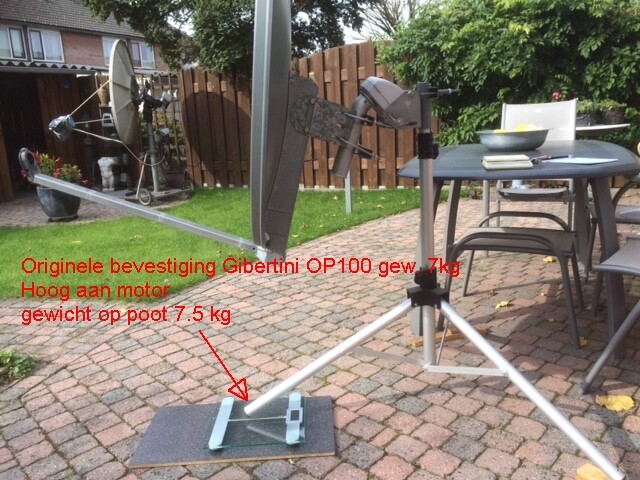

Zojuist omdat het toch lekker weer is , maar eens uitgezocht wat het verschil in belasting is bij div. montage opstellingen.
Hiervoor een driepoot in de tuin opgesteld met de voorste poot op een weegschaal en de 2 achterste op even dikke klossen .
Aan de driepoot een SG2100 (elev. 52º) en daaraan een ouder type Gibertini OP100 welke op de weegschaal 7.0 kg gaf .

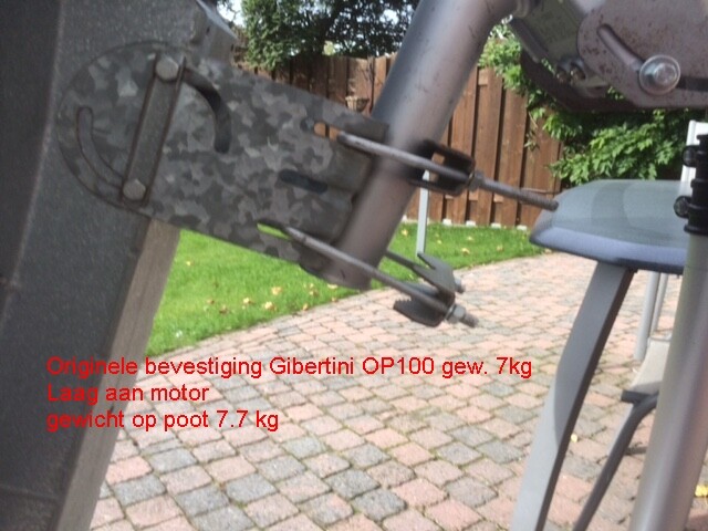

Met de originele bevestiging en de schotel laag aan de motor , 7.7 kg op de weegschaal .
Met de originele bevestiging en de schotel hoog aan de motor , 7.5 kg op de weegschaal .

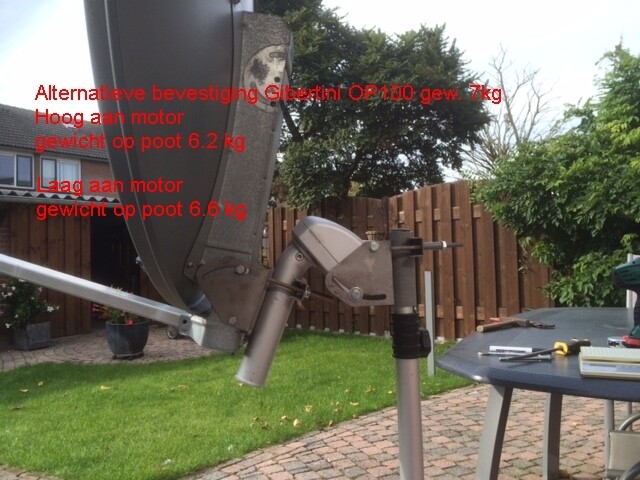

Om de schotel dichter bij de motor te krijgen en een betere gewichtsverdeling te bewerkstelligen heb ik een alternatieve bevestiging gemaakt van een SG2100 clamp .
Deze zowel op de originele plaats als zover mogelijk onderaan de schotel gemonteerd .
Met de alternatieve bevestiging onderaan de schotel en laag aan de motor , 6.6 kg op de weegschaal .
Met de alternatieve bevestiging onderaan de schotel en hoog aan de motor , 6.2 kg op de weegschaal .
Met de alternatieve bevestiging op de originele plaats aan de schotel en hoog aan de motor , 6.9 kg op de weegschaal .
Gezien de kromming van de verstevigingsrug onderaan de SAB 120 , zou een verplaatsing van de originele klem naar die plaats nog meer winst kunnen opleveren als bij de Gibertini waar die versteviging immers recht loopt .
