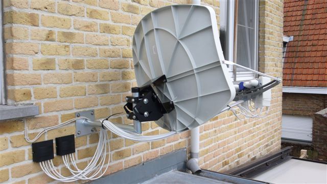

Ik zal voor een Visiosat Bisatellite G4-Quadro gaan ipv een triax 88cm met multifeed houder.

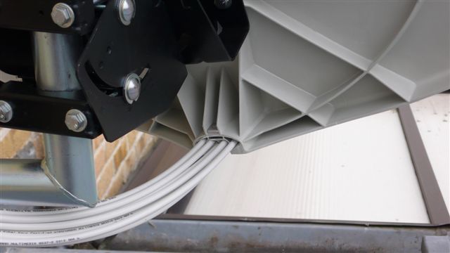

Niet vergeten dat het “gewicht” van 4x quad lnb’s + 16x aangesloten coax kabels een zware beproeving wordt voor de lnb-arm van de Bisat !
Voor een “kleine” meerprijs heb je de Bigbisat die standaard geleverd wordt met 4x lnb-houders + 2x extra ondersteunende draagarmen
Ik meld dit gewoon o.w.v. opgedane ervaring.

I.v.m. vroegere conversatie hier in bijlage een BigBisat met “slechts” 8x Coax …
Grt, M.
