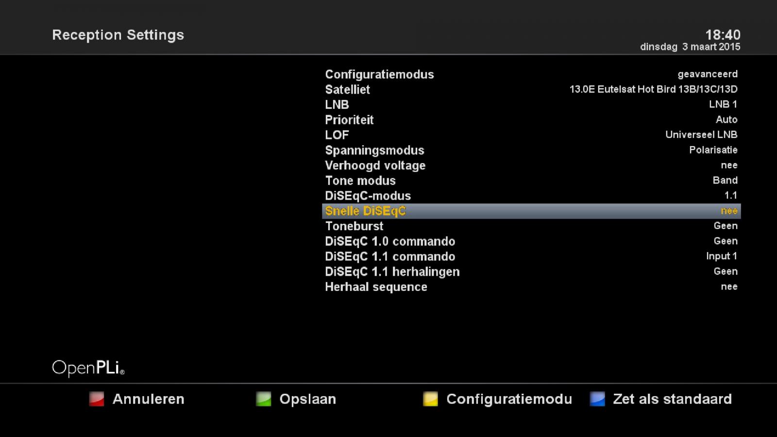

zowel die Maximum als die EMP reageren op identieke manier, dus het verwisselen had geen nut blijkt nu, ik heb de EMP en die laat ik even hangen… Mijn vraag was hoe moet ik dit moet instellen via Settings, zie aangehechte foto. van de Maxdigital XP1000 = enigma2 als ik dat goed heb met daarop openpli 4.0 beta

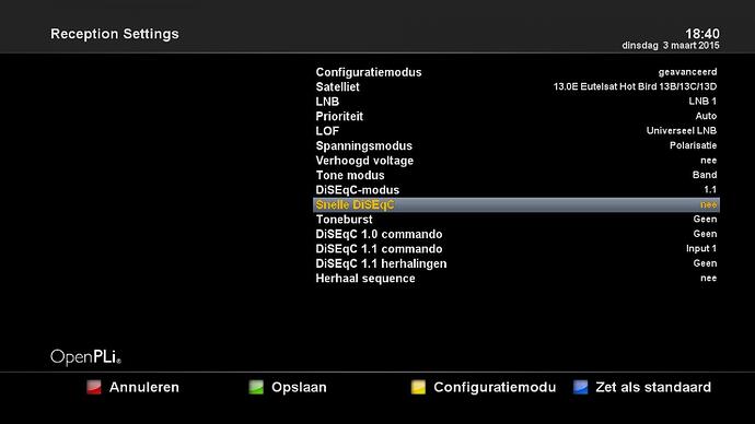

ik voeg hierbij een screenshot toe, als voorbeeld 13.0 (hotbird)
Snuffel maar even door heen
ok, bij staat ipv commited etc -> diseq1.0 en diseq 1.1 etc, vandaar dat het niet lukte.. ik ga de link bestuderen.. dank je

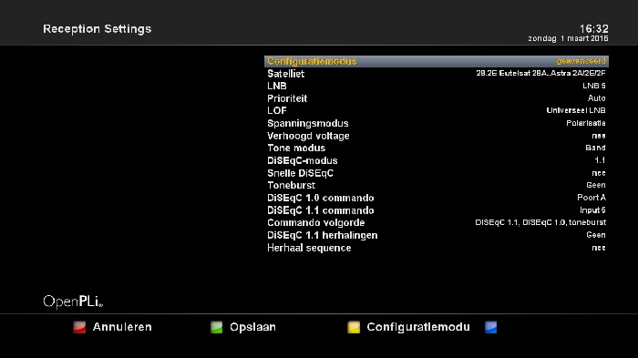

Feitelijk kan het dus zelfs op vier manieren, uitgaande van de vier mogelijke instellingen van de dip-switches:
-diseqc 1.0,
-diseqc 1.1+1.0 (zie “normaal uitgedrukt” hierboven),
-diseqc 1.1 gecascadeerd (zie " ofwel gebruik je…" hierboven),
-en diseqc 1.2
Aangezien je komt van een simpele 1.0-situatie, zou ik kiezen voor de 1.1+1.0-instelling. Je switch staat daar al op ingesteld?
Dan hoef je bij de eerste 4 LNB’s alleen de diseqc 1.1 keuze toe te voegen, plus het uncommitted (diseqc 1.1) commando van “input 1”.
Bij de vijfde LNB moet je dan kiezen: diseqc 1.0: poort A; diseqc 1.1: “input 2”.
Tijdens het configureren is het soms handig om de repeats op 1 of 2 te zetten. Als alles werkt kan je dat dan weer stapsgewijs terugbrengen, en kijken of het goed blijft werken.
Eventueel (als het dan niet meer werkt) de volgorde “1.1, 1.0 en tone” veranderen in “1.0, 1.1 en tone”, of dat dan wel werkt.
