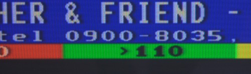

Overigens is ook de yuv nog niet helemaal goed.
De groene waas is idd weg, maar de kleur groen is niet sterk genoeg.
Ik maak even een paar fotos.

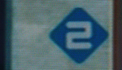

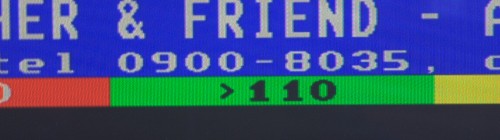

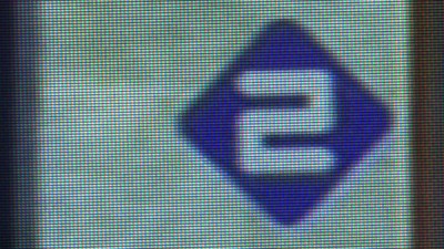

het groen van yuv is te zwak, duidelijk te zien in de groene knop van tuxtext.
Het heeft ook gevolgen voor wit (zelfde tuxtext plaatjes), maar ook voor bijv het ned2 logo, is voor yuv echt veel te donker blauw. hoort richting groen, zie rgb foto.
Ja ik zie het dat groen nog te zwak is bij yuv, ze moeten dat dus nog even aanpassen, misschien kun je het nog even aan dream melden?

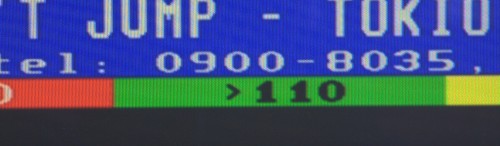

Onder tussen even getest hier, en bij blauw is het nog niet helemaal weg zie foto.
