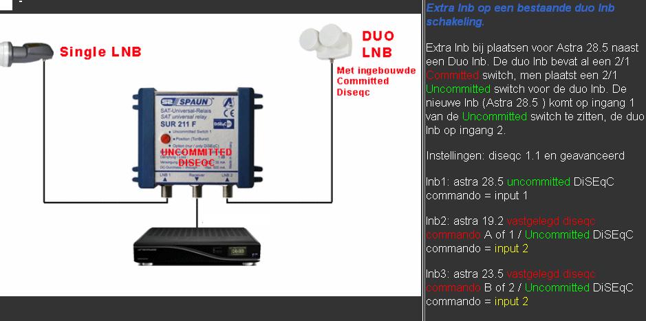

Het is geen makkelijke situatie die je wilt. In een duo-lnb zit al een diseqc-switch. Daar kun je niet zomaar een paar lnb’s bijplakken of je zou een hele dure uncommitted switch erbij moeten nemen. Dan moet je ontvanger ook met diseqc 1.1 overweg kunnen.

Op deze manier werkt de uncommitted diseqc switch met een duo lnb
en een singel lnb
Maar volgens mij kan de m7 hier niet mee om gaan

Hij kan dus wel met een uncommitted switch omgaan.

Voor een duo-LNB met een 4/1 diseqc switch kan je ook de oplossing van Trust gebruiken. Zie elders op dit forum.
Dan is geen dure uncommitted switch nodig.
groet, A33
Ik heb nog hem nog even opgezocht; hier staat-ie:
Let wel op de tip uit post nr 13, voor zover dat nodig is bij jouw ontvanger: Wel 2x diseqc signaal laten sturen.
groet A33
