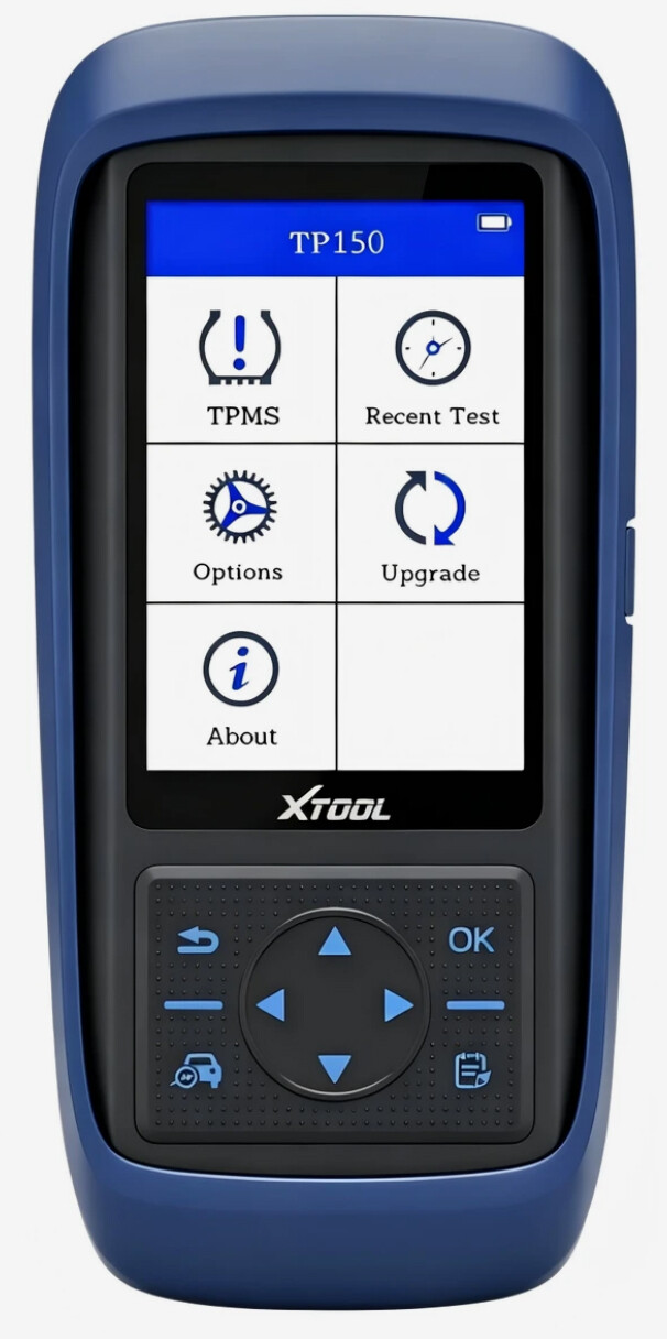

Zijn er hier ook gebruikers van de TPMS tool van Xtool de TP150?
De batterijen van de TPMS sensoren in mijn velgen zijn leeg dus begint de auto te mekkeren dat er iets met de banden aan de hand is en wat erger is hij laat dan verder geen informatie zien over andere zaken, (brandstof verbruik, turbo gebruik enz)
Al naar de garage geweest maar die rekent even 80 euro per band.
Dus zelf maar sensoren gekocht en gemonteerd alleen moeten die ook nog in de auto geprogrammeerd worden.
Daar dus de TP150 voor gekocht waarmee dit mogelijk moet zijn maar de handleiding blinkt bepaald niet uit in duidelijkheid en hoe je dit moet doen.
Is er iemand die ervaring heeft met deze TP 150 en het uitlezen/inleren van de sensoren en me op weg kan helpen?

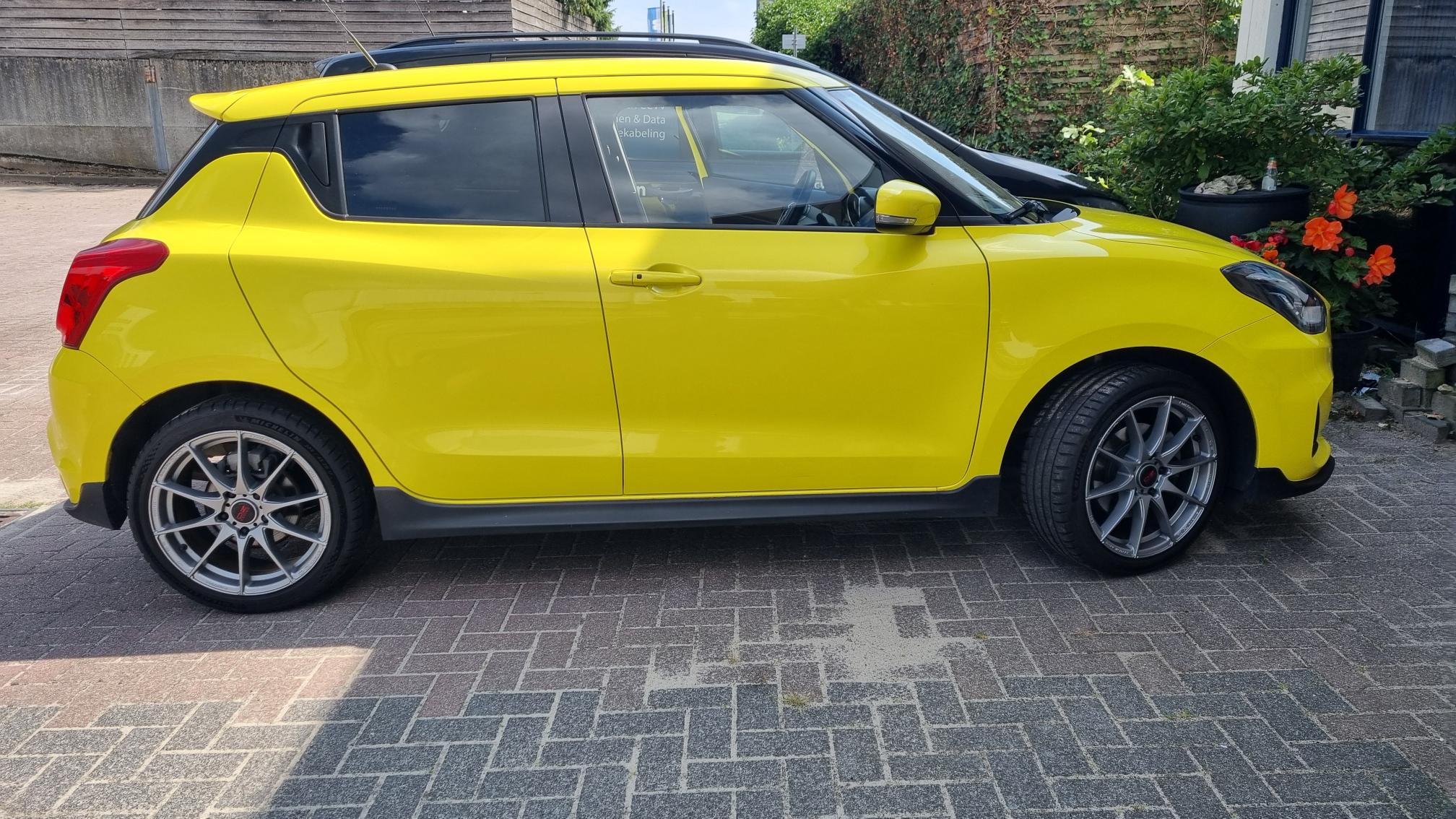

Dit gaat om onze andere auto nl. een Suzuki Swift sport.
Welk bouwjaar?

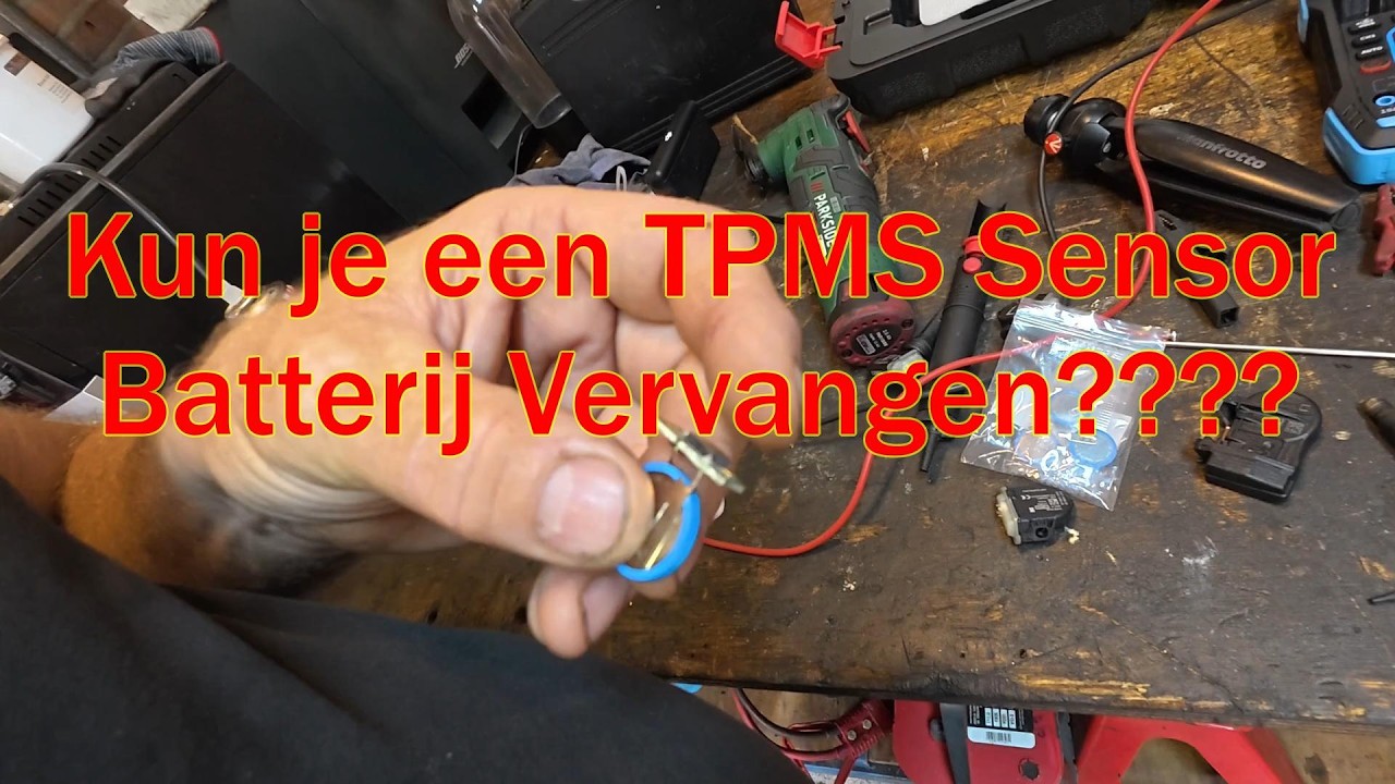

Je kan ook overwegen de batterijtjes te vervangen.
Deze uit 2019.
Batterijen vervangen zal denk ik moeilijk gaan want ze zijn helemaal ingegoten, maar kan misschien wel handig zijn om zo de oude codes nog uit te kunnen lezen.

Heb hier een andere tool (autel) maar denk dat de procedure ongeveer gelijk is.
Gebruik copy by activation (wiel voor wiel krijgt zeker aanwijzing op je scherm) en daarna odbc aansluiten en de nieuwe ‘id’s er in pompen’ misschien moet je daarna een stukje rijden en dan zou het werken
