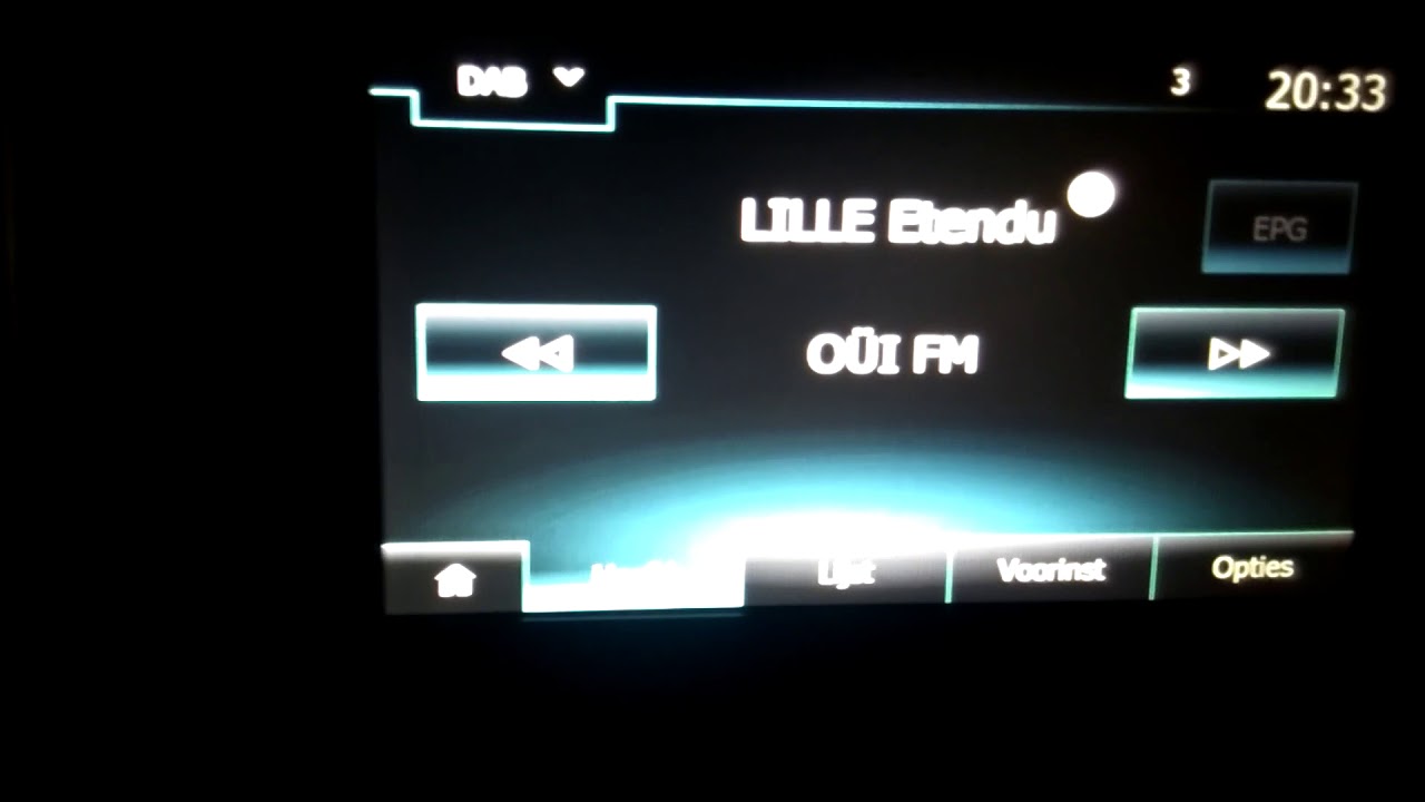

Antennemasten van busmaatschappij De Lijn storen het DAB+ signaal . Ook een melding van zendmast van rijkswacht. Hoe komt dit? En is hier iets aan te doen? Hierbij een filmpje.
Hoe weet je zo zeker dat dit door andere zenders komt?

Is niet mijn eigen ervaring maar van een collega, de ontvangst werd gemeten via autoradio in omgeving van antennemast van de lijn. enkel op die plaats was er onderbreking, ook in Poperinge in omgeving antennemast van politie hetzelfde fenomeen. Het viel ons ook op dat ook op de FM zenders en niet de zwakste bvb radio 1 op 95.7 er heel even uitval is. Deze uitval komt alleen voor op deze plaatsen. Een andere persoon die ons contacteerde vanuit Veurne ondervindt dat daar ook in de omgeving van een antennemast van de lijn.
Dat kan gebeuren doordat de ingangsversterker van de dab radio overstuurd wordt en daardoor als gevolg van kruismodulatie de ontvangst van de gewenste zender gestoord wordt.
Door het aanbrengen van een sperfilter wordt de ingangsversterker selectiever en zal je geen uitval meer hebben.
