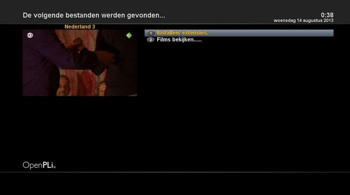

Dus ipk bestand op FAT32-stick zetten (in de root), stick op de draaiende ET9500 aansluiten, er verschijnt een pop-up:
Druk op OK bij ‘Installeer extensies’. Daarna weer OK (er komt een vinkje voor de plugin te staan), druk op groen (Installeer) en de plugin wordt geïnstalleerd…

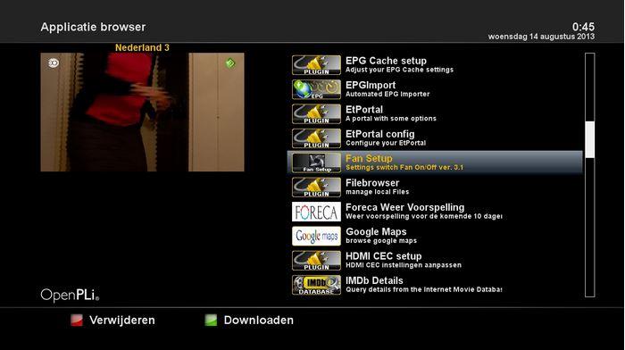

ET9500 herstarten en de plugin is terug te vinden bij de Applicaties:

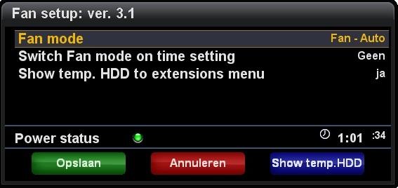

Standaard staat-ie op ‘Off’, m.i. op Auto zetten. Je kan de Fan ook aan/uit/auto zetten in een bepaalde tijdspanne.
Met blauw zie je de actuele temperatuur van de harddiskdrive.
Show temp. HDD to extensions menu voegt het uitlezen van de temperatuur toe onder de blauwe toets. (Volgens mij weer pas na een herstart (het lijkt Windows wel ) ).

Ik laat Fan mode op ‘Fan - Auto’ staan om eens te kijken onder welke temperatuur de fan automatisch uit gaat.

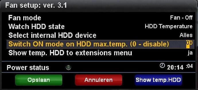

Als de Fan mode op ‘Fan - Off’ staat kan je inderdaad instellen bij welke temperatuur de fan aan moet, maar ik zou niet weten vanaf welke temperatuur dat zou moeten dan. Overigens, als ik die dan op 44 zet gaat de fan niet aan. (?)
Alex dat is volgens mij niet in te stellen bij welke temperatuur, je hebt 3 opties Auto dan slaat ie aan bij een bepaalde (?)temperatuur, en de optie aan dan draait ie altijd, en uit dan staat ie altijd uit.
Als je instelt op ‘Fan - off’ kan je dat wel instellen:
