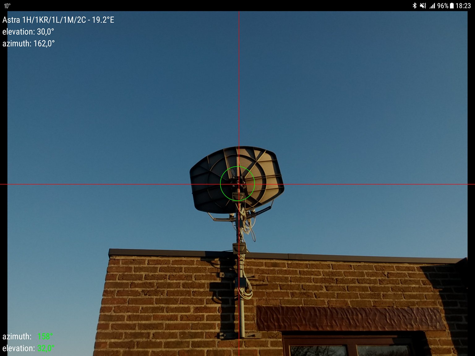

IIk heb net een screenshot gemaakt met de satfinder actief, terwijl ik achter mijn schotel sta. Ik sta op de grond,dus 100% gaat het niet zijn. De groene cirkel duidt aan dat ik recht op de Astra satelliet sta gericht. Zit ik ernaast is de cirkel rood.
Mvg
In Laakdal zijn de waardes voor de Astra 19,2:
elevatie 30,0
azimuth 162,0
zo staat het ook links bovenaan.
Waarom staat er links onderaan:
azimuth 158°
elevatie 32,0°
Is dat wat hij meet? Zit hij er zoveel naast?
Waarschijnlijk omdat ik niet recht achter de schotel sta.
Ik moet nog een eindje achteruit om in lijn te staan.
Ook heb ik mijn kompas niet gekalibreerd daar even met mijn tablet rond te draaien voor ik deze test deed
En een screentest maken met een tablet die je omhoog hout is ook niet makkelijk.
Of hij kan er ook naast zitten. Net is maar een gratis app waar ik toch al
plezier heb aan beleefd.
