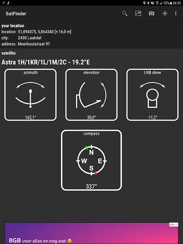

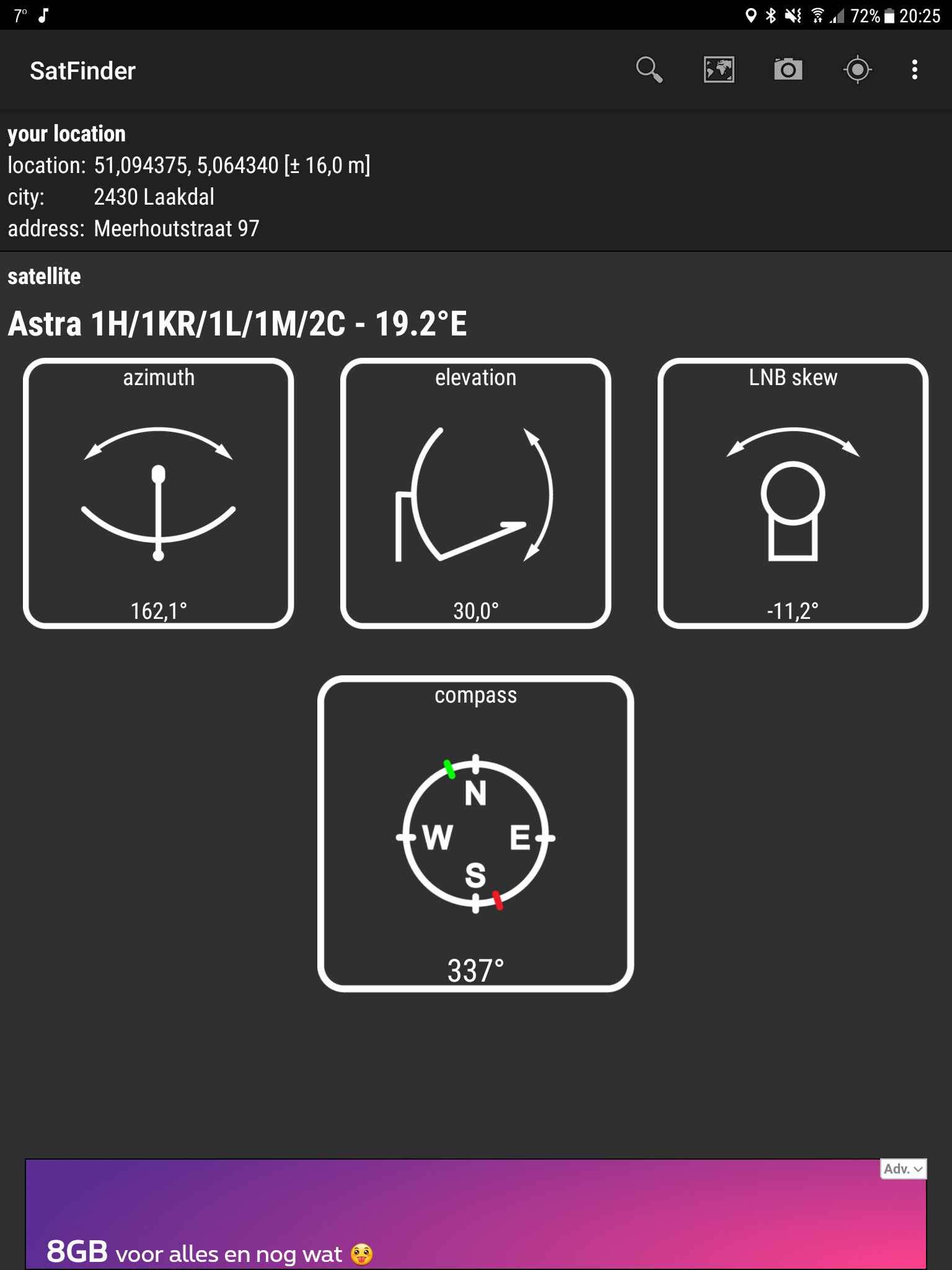

Welke? Er zijn tig met de naam satfinder te vinden, heb wel 1 van maciej Grz er op staan, maar ook niks
Hij heet gewoon SatFinder developed by: Maciej Grzegorczyk
Deze maakt gebruik van net kompas als dit in je toestel aanwezig is.

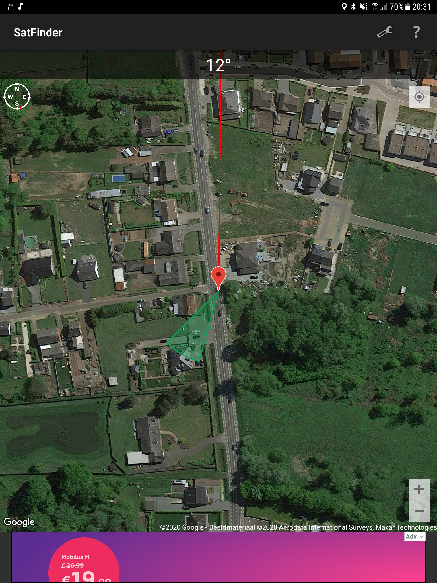

Laat de kaart van je plaats zien en waar de satelliet hangt.
Om mijn schotel destijds af ge regelen had ik mijn smartphone op de LNB arm gelegd en de schotel gedraaid tot de peil op mijn smartphone juist zat
Hoeveel de elivatie, azumiet, lnb skew… wordt ook aangegeven
Wanneer Gelders geen satellieten ziet, zal zijn kompas of bewegingssensor in zijn telefoon of niet aanwezig zijn of vastzitten.
De app. is dan in orde, maar op je telefoon scherm zie je niets.
De aangegeven lnb-skew van -11,2 graden klopt in ieder geval niet. Die moet -3,7 zijn, zie Dishpointer.com. Er is geen rekening mee gehouden dat de Astra satellieten een pré-skew hebben van 7,5°.

Ok, even op onderzoek uit maar zie dat de waardes bij die marcej app niet kloppen volgens satje

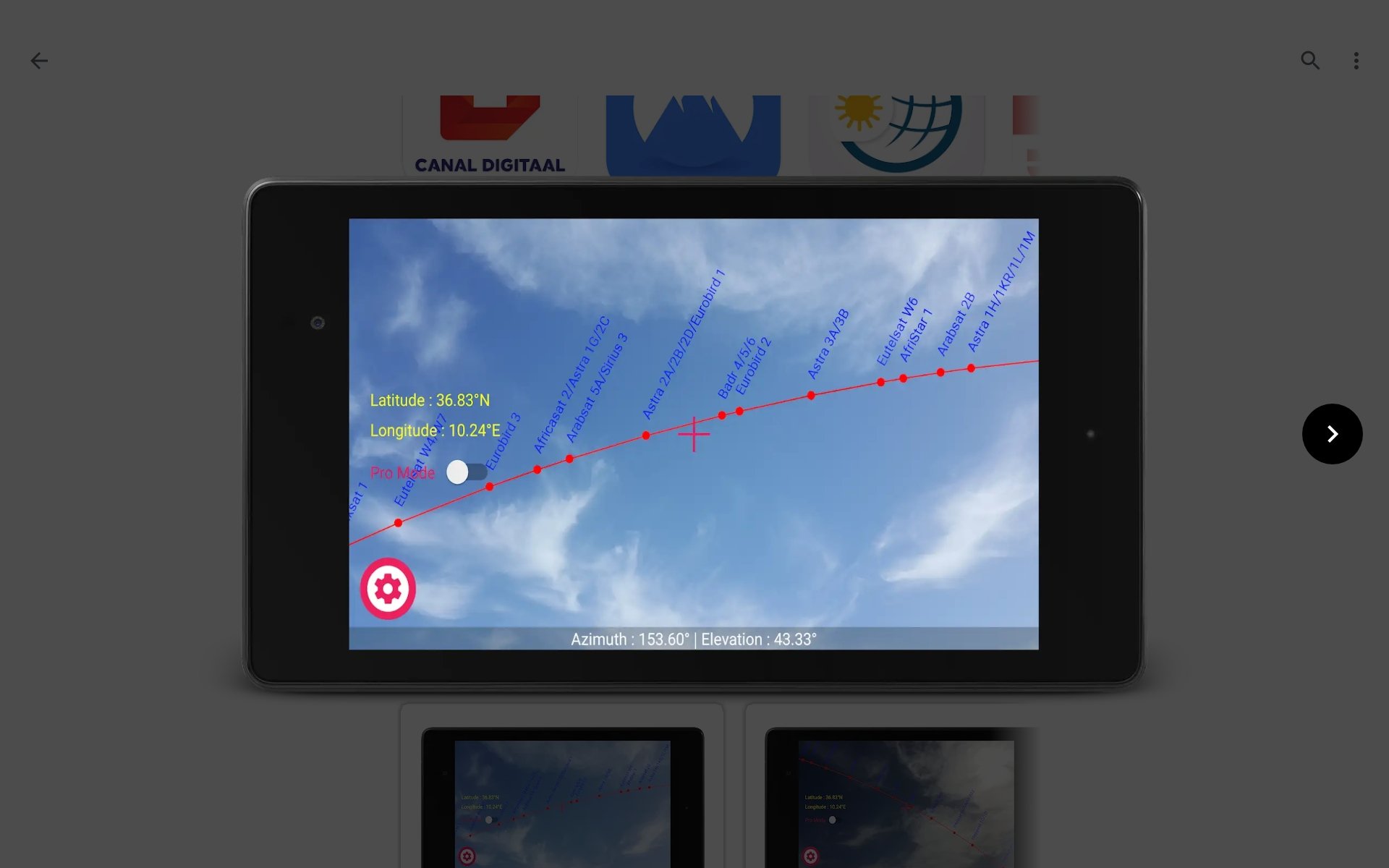

Apps voor augmented reality Clarke-Belt .
Via satfinder kan je zien waar de satelliet hangt
Op het scherm zie je het geen waarop je smartphone gericht is.
Daarrop wordt aangeduid waar de satelliet hangt.
Zo kan je onmiddellijk zien of er zen boom in de weg zit.

Probeer SatFinderAndroid (één woord) van Paul Lutus eens. Die heeft sensor calibratie en toont de posities van geselecteerde satellieten op de Clarke Belt.
