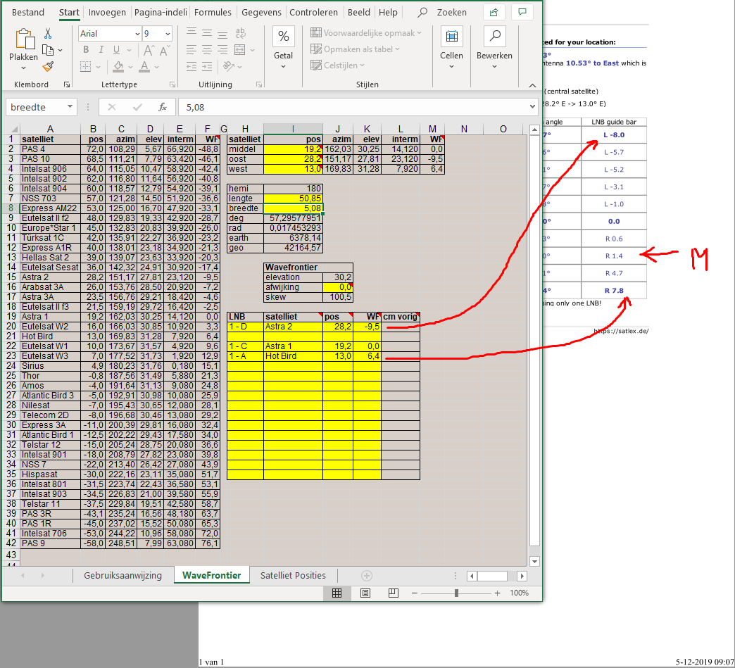

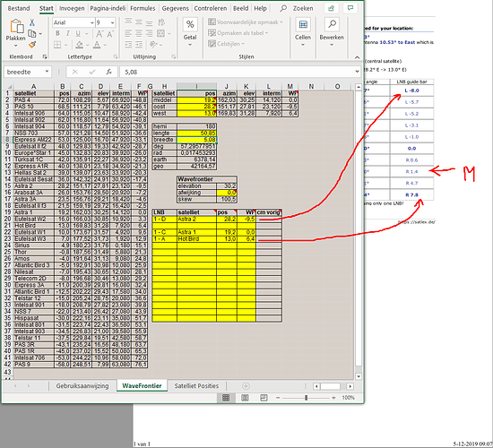

en met de satlex calculator vind ik kleine verschillen tov de holles excel sheet…
(waarbij de satlex calculator een virtueel midden op 30 Oost gebruikt en dus 1.4 WF verschuift tov de holles sheet met betrekking tot 19,2 Oost die daar midden inneemt)
voor het op de keukentafel opzetten van de LNB’s en schotel nam ik altijd de holles sheet
in beeld staan hier de excel uitkomst en de uitkomsten van de satlex calculator naast elkaar
het is maar heel weinig verschil tussen beiden gaat wellicht toch fine tunen worden?

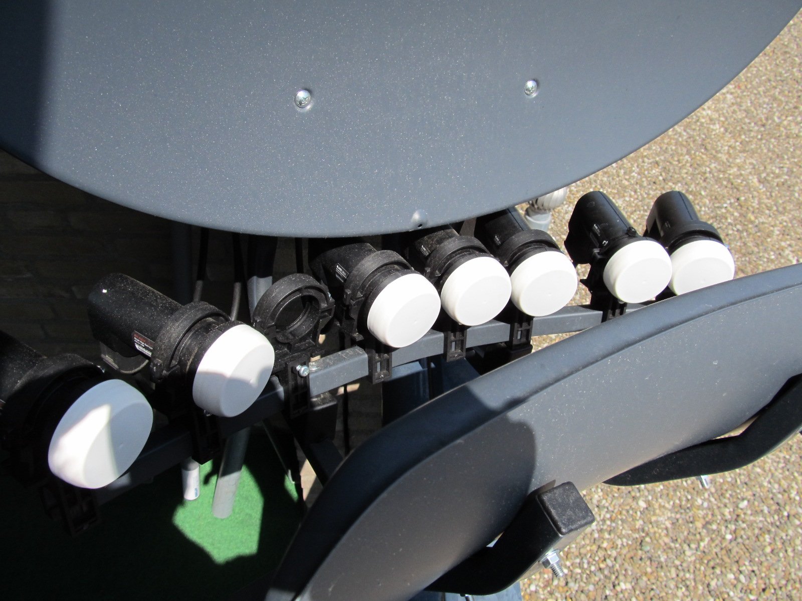

Destijds had ik ook een T55 , 9°oost geprobeerd met de LNB letterlijk op de rand ,
natuurlijk gene vette !! Maar een T55 is zeker geen slechte schotel voor mini-multi-ontvangst
Mijn toenmalige T55
