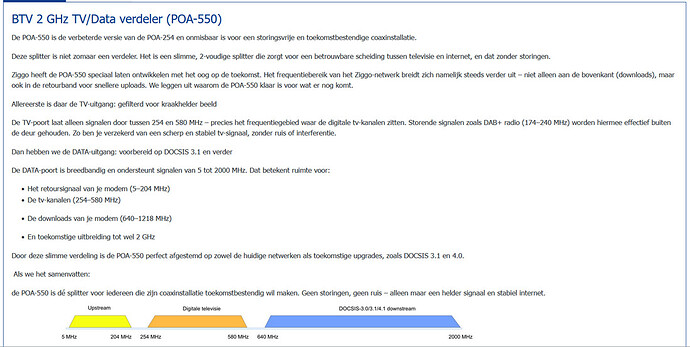

Nee, elke 2-voudige splitter geeft een verlies van ca 4dB per uitgang (in het gespecificeerde gebied), dus ook de POA-550.
Dat hoeft geen probleem te zijn. Ziggo zorgt voor voldoende signaal op het aansluitpunt.
“schoenmaker, blijf bij je leest”, dat zou ik ook zeggen Old Satterand. De POA-550 is een bandfilter en geen splitter.
1 uur geleden, Sprietje zei:
Jullie hebben beiden gelijk. Vanaf de ingang komt eerst de splitter. Tak links is gefilterd voor DVB-C zonder de US retourband en de GHz OFDM DS signalen. De tak rechts is breedbandig voor het modem. Dus upstream van 5 tot 200 MHz en downstream tot 2000 MHz eind van het jaar. Dit is een up to date splitter.

De Braun POA-550 is speciaal voor Ziggo gemaakt, zie bijlage die uitvergroot kan worden.
