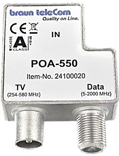

Door de monteurs worden nu nog enkel opdruk-splitters geplaatst met een banddoorlaatfilter voor de TV signalen. De POA-550.
Op de webshop bij Ziggo zijn geen splitters meer te koop. Je kunt de POA-550 wel bestellen bij diverse kabelshops.
Ze zijn niet goedkoop, maar zijn wel voorbereid op de de toekomst als je perse bij Ziggo wilt blijven.

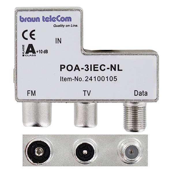

Ik heb meerdere soorten liggen, 2 met 2 TV aansluitingen, waarvan 1 voor data gebruikt wordt. Daarnaast ook die op het plaatje met een TV aansluiting en een schroefdraad duidelijk voor data, maakt het wat uit, want daar zit voor mij wat verwarring?

Daar zat ik ook aan te denken, maar ik heb diverse splitters, alleen die verschillen in aansluiting van 2 maal een TV aansluiting waarvan 1 voor data, en splitters met 1 TV aansluiting en een schroefdraad voor de data aansluiting, daardoor raak ik door de war welke ik moet gebruiken, of kan het beide?
Van de modem komt een schroefdraad.

Zoals ik al eerder meldde, is de POA-550 de juiste splitter, om het data signaal en het TV signaal te scheiden. Althans voor Ziggo/Hollandse Nieuwe.
Dat heeft te maken met de recent toegevoegde Internet DocSis 3.1 kanalen, upstream en downstream, die kunnen storen op je TV.
Als je meerdere TV’s d.m.v. coax wilt aansluiten dan gebruik je een extra splitter of een versterker.
Daar kun je die oude splitters dus nog voor inzetten.
(Natuurlijk weet je al dat je voor Ziggo de hoogste kwaliteit coax kabels moet gebruiken.)

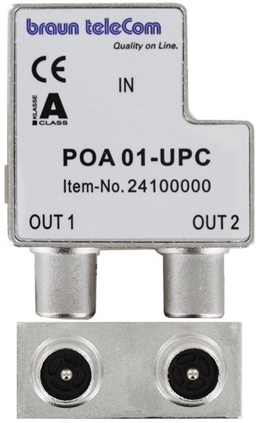

Ik moet er meer hebben, maar ik kan ik wat met een POA 01-UPC, als is het tijdelijk?

Kan ik al is het voor tijdelijk, een POA 01-UPC tijdelijk de aansluitingen gebruiken voor het delen naar een data aansluiting voor de modem en de andere aansluiting voor het aansluiten van een Humax ontvanger?
Ik moet ergens in huis betere splitters hebben, maar ik kan ze even niet vinden. Ik ben veel spullen en papieren aan het uitzoeken, maar door de woningcorporatie via een aannemer ruimte nodig had, ben ik nog druk aan het zoeken waar ik die andere gelaten heb.
De spillter is puur bedoeld om direct in de Ziggo aansluiting te drukken en het signaal in zowel data voor de modem als een DVB-C signaal om standaard TV te kunnen kijken.
Het gaat om Humax ontvanger via DVB-C en 1 modem voor het internet.
Kan dat tijdelijk met de eerder genoemde splitter, of gaat dat echt niet werken?
In het laatste geval moet in in huis een speurtocht naar de andere splinters houden die meer van deze tijd volgens mij zijn.
Nee, de POA 01-UPC is een signaalsplitter die de gehele frequentieband (5-2000Mz) splitst en dat gaat natuurlijk gepaard met signaalverlies (4dB), zie afbeelding.
Als je geen gebruik maakt van de radiosignalen op de kabelaansluiting, dan kun je deze splitter gewoon gebruiken.

Nee, elke 2-voudige splitter geeft een verlies van ca 4dB per uitgang (in het gespecificeerde gebied), dus ook de POA-550.
Dat hoeft geen probleem te zijn. Ziggo zorgt voor voldoende signaal op het aansluitpunt.
die splitter kun je tijdelijk gebruiken ipv de door Ziggo aanbevolen POA-550.
Verwijder wel het plastic kapje, als dat er nog bij zit. Het kan problemen veroorzaken doordat de connectoren niet goed kunnen worden aangedrukt.
En natuurlijk voor je modem de juiste aansluitkabels gebruiken, dus groen-rood voor de POA-01 en rood-rood voor de POA-550.
