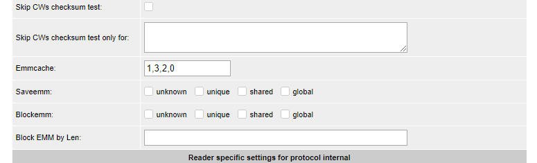

Waar moet ik dan een kruisje zetten? NU is blijkbaar alles leeg…
En dan nog een vraagje.
Ik zie dat jullie die informatie blijkbaar altijd geven in een soort “notepad” bestandje… ik zie hier alleen maar een soort formulier wat ik invul…
Hoe doen jullie dat? ook via dat formulier, of kan je die tekst gewoon ergens neerschrijven ?? ik begrijp het niet.

blockemm-g = 1 blockemm-unknown = 1
Wil dat zeggen dat ik een vinkje bij Blockemm Global en Unknown moet zetten?
vergeet het het bericht van tunsk en wacht af.
ga voorlopig geen veranderingen aanbrengen in oscam
kijk in oscam webinterface bij readers de info van de kaart dan zie je alle datums.
