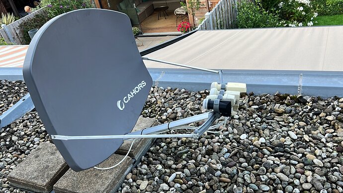

Beste Sprietje,
Deze week (eindelijk)mijn nieuwe big bisat ontvangen en geïnstalleerd met jouw berekende gegevens en tips. Prima ontvangst nu. Eerst lukte het totaal niet… wat bleek.. een defecte diseqc.
Signalen zo tussen de 13 en iets meer dan 15db. (Vu duo 4k Se)
