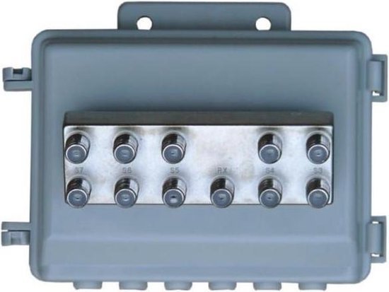

deze zijn ook fijn een 10/1 diseqc switch
21 uren geleden, edbe zei:
Da’s wel iets moois als er meer dan 8 koppen komen :wink: Maar heeft dat nu nog zin?

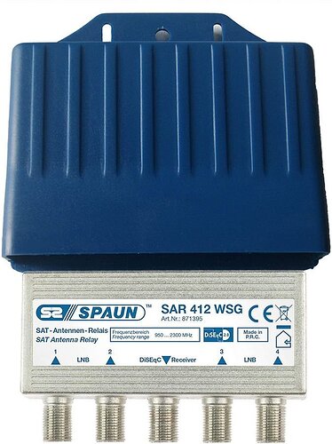

Spaun switches waren vroeger topkwaliteit maar dat is minder geworden.
De 4/1-switch SAR 411 WSG had maar een verlies van 2dB maar die worden al geruime tijd niet meer gemaakt. Tegenwoordig hebben ze de SAR 412 WSG en die heeft een verlies van 3dB.

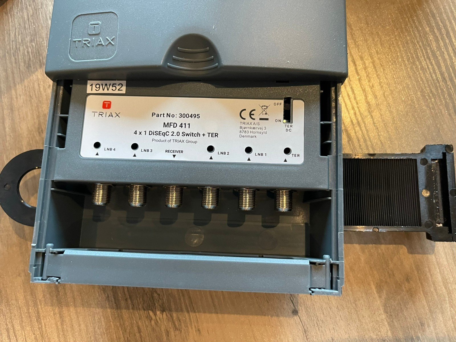

Denk ook eens aan de Triax MFD 411. Die heeft ledjes om te zien of de switch schakelt en is van uitstekende kwaliteit.
Weet je dat zeker van die Triax? Als ik de specs opzoek lijkt ie nog slechter dan de nieuwe Spaun: Through loss 5.5 (TER: 3.0) dB.
Dat is inderdaad de verkeerde. Ik bedoel deTriax MFD 41D. Die heeft maar 2,5dB verlies en meer dan 30dB scheiding tussen de ingangen. Helaas is die erg duur dus zou ik die niet kopen.
