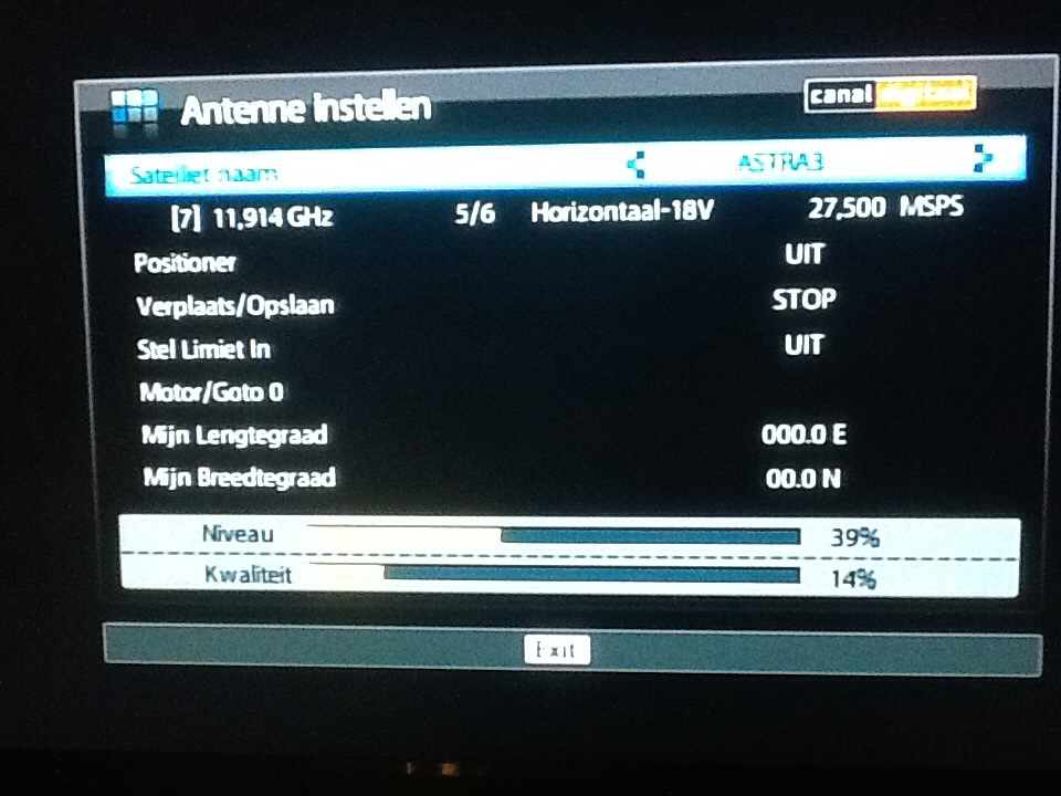

Op Astra1 hebben we een +/- 80% kwaliteit. Op de Astra 3 blijft ie hangen tussen de 14-19%

Dit is bij kanaal 77, TV oost

Het lijkt me verstandig om eerst eens te kijken bij de lnb instellingen of astra 23.5 wel goed is opgenomen in de M7sat801
astra 19.2 poort 1
astra 23.5 poort 2
enfin ken dat toestel niet maar astra 19.2 moet altijd als eerste staan of bovenaan.
In de lnb zit een switch, en de M7sat801moet die switch aansturen.
moeilijk is het niet er zijn maar 2 standen in dit geval
