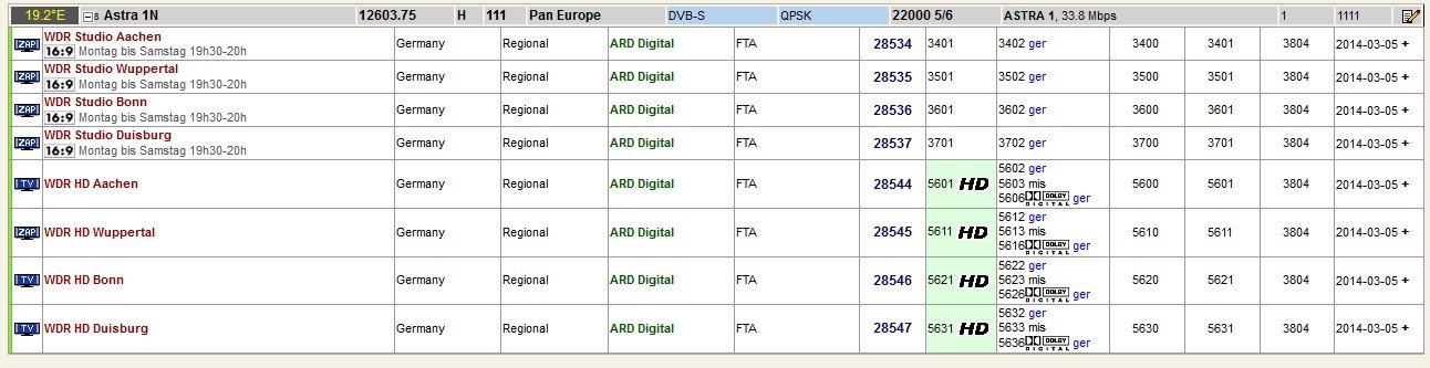

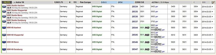

Hartelijk dank, ik heb zojuist een mailtje naar Duisburg gestuurd en laat nog wel even weten wat voor antwoord ik krijg. Zal ook eens kijken wat voor info ik voor en na de omschakeling op mijn beeldscherm krijg. Het betreft overigens de transponder op 12604 H, en aan de transponder zelf ligt het niet want als we naar Aken in plaats van Duisburg op dezelfde transponder kijken dan gebeurt het niet. Hier de gegevens via Flysat (Lyngsat’s informatie klopt van geen kanten, ik heb Christian er wel eens op gewezen maar dat heeft nooit iets uitgehaald). Zoals je ziet is alleen de SID (Station Identification Code naar ik aanneem?) verschillend, althans volgens Flysat.
| WDR Aachen HD (Mon-Sat 19.30-20.00) | w F | 5601 | 5602 Ger
5603 mis
5606 Ger | 28544
MPEG-4/HD |
| WDR Wuppertal HD (Mon-Sat 19.30-20.00) | w F | 5601 | 5602 Ger
5603 mis
5606 Ger | 28545
MPEG-4/HD |
| WDR Bonn HD | w F | 5601 | 5602 Ger
5603 mis
5606 Ger | 28546
MPEG-4/HD |
| WDR Duisburg HD | w F | 5601 | 5602 Ger
5603 mis
5606 Ger | 28547
MPEG-4/HD |
| overigens kloppen hier de uitzendtijden niet, het is namelijk alleen maandag t/m vrijdag van 19:30-20:00 en ook van 18:00-18:15. En het gaat om ALLE WDR zenders die op die tijden in totaal 11 verschillende regionale programma’s uitzenden. Maar dat doet verder niet ter zake. | | | | |

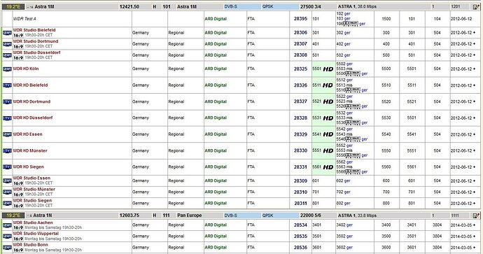

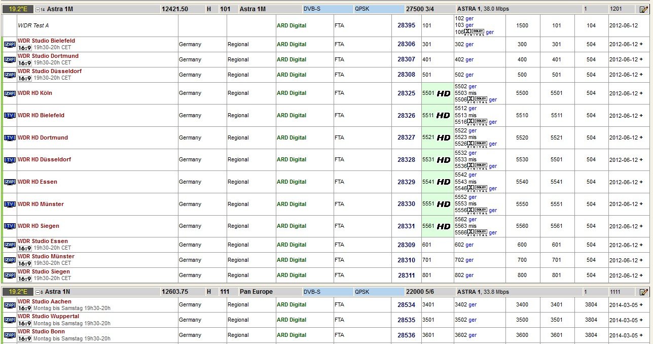

op kingoffsat vindt je ook bovenaan de lijst de overige gegevens zoals de afbeelding toont
en die zijn uit te lezen op jouw receiver voor en tijdens Lokalzeit
en die NID TID

Grappig genoeg ontbreken overigens in je lijstje wel de zenders waar het om gaat (Duisburg SD en HD).
19 minuten geleden zei T90user:
die ontbreken in het screenshot…
die kun je echter zelf ook terugvinden
zelfs met een zoekopdracht bij kingofsat.net
