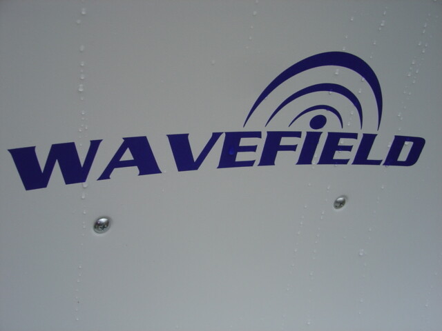

Is een wavefield dezelfde schotel als een wavefrontier??? Ik heb namelijk van ***geen-reclame*** alles precies zo ingesteld als hier gezegd wordt. Toch krijg ik alleen astra 1 goed afgesteld en de andere satellieten niet. Dus misschien ligt het wel aan een verschil in de schotel ???alles lijkt wel hetzelfde …
Ze zijn voor 99% eender, plaats eens wat fotos hier dan kunnen we je vertellen wat je fout hebt gedaan.
